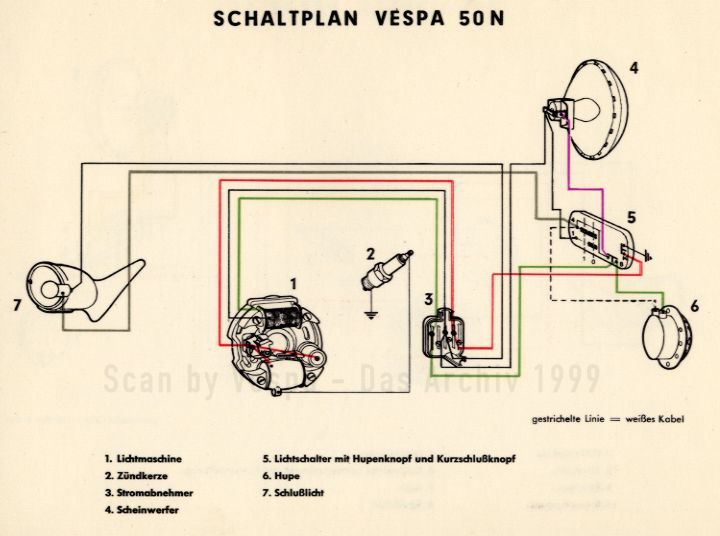

    ich bin dabei, mich durch die Zündung zu wursteln, an der sich wohl schon mal ein "Künstler" versucht hat.
    Dazu 2 Fragen:
    1. Auf dem oberen Teil des Bildes - unter der Kappe - seht Ihr drei Kabel, die von den Spulen kommen: gelb, blau, türkis.
    Könnt Ihr mir verraten, welche Farbe für welchen Verbraucher gedacht ist?
    2. Die Kappe scheint aus Metall zu sein. Da die Kabel einfach zusammengelötet wurden, verstehe ich nicht, warum es keine Überbrückung oder keinen Kurzen gibt. Oder leitet das Material nicht?
    Welche Funktion hat die Kappe? Ist sie nur "Verteiler" oder überbrückt sie tatsächlich zu einem bestimmten Zweck?
    Danke für Hilfe!
    w. (Elektrik-DAU)
    Sorry - noch zur Erklärung: Es handelt sich um eine V 50 N, bislang ohne Blinker und Bremslicht. Ich möchte eigentlich auch nur einen Zündfunken, Licht und die Schnarre.....

    hallo
    ich kann dir leider nciht wirklich weiterhelfen habe dir da aber mal ein schaltplan
    gruss

    • October 19, 2008 at 23:38
    falscher schaltplan.
    diese spule ist für 6 volt mit 2 lenkerendblinkern. das müssten aber eigentlich 5 kabel sein.
    ich kann aktuell nicht erkennen welches kabel vom unterbrecher kommt. guck einfach mal nach welches kabel zur spule mit unterbrecher geht. das muss zur zündspule. dann brauchst du noch ein massekabel, das scheint zu fehlen. wenn du keinen zündfunken kriegst, schließ mal das dünne blaue auf masse. wenn dasn icht hilft, das dicke blaue, aber das dürftes egtl nicht sein.
    hier im forum hat noch irgendwer gerade sonne zündung am gange... ich guck morgen mal.

    • October 20, 2008 at 16:31
    Danke für die bisherigen Antworten.
    @ chup: Wo muss ich denn ein Massekabel anklemmen. Ich habe vermutet, dass die Masse über die Zündplatine und den Motor ausreicht...

    • October 21, 2008 at 15:15
    schwarz Masse
    grün Licht
    blau bremslicht ( wenn keins dran ist.... mit Masse verbinden!!)
    rot zündspule und ausmachknopf
    gelb blinker
    Rita

    • October 21, 2008 at 15:19
    Sag mal ne 50N muss doch nicht zwingend Bremslicht haben ?
    Wenn ich dne Schlatplan sehe seh ich nichts von Bremslicht sondern nur Rücklicht ?

    • October 21, 2008 at 15:25
    das ist aber die Kabelbelegung für die oben abgebildete Ankerplatte....

    • October 21, 2008 at 15:33
    Müsste für die italienische sein , oder ?
    Und der Fragende brauche den Schaltplan für die Deutsche ?

    • October 22, 2008 at 00:08
    nein. die kabelage war mehr oder weniger gleich, kommt aufs modell an
    mit 2 blinkern, 4 blinkern, mit oder ohne bremslicht.
    diese platte ist für 2 blinker mit bremslicht. egal wo. (wobei ich nicht weiss, obs die in italien gab ;) )
    fakt ist: auch diese 6 volt zündung arbeitet ohne spannungsregler, also regelt sich durch die elektrische last selbst. daher wichtig was wo angeschlossen wird.

    • October 22, 2008 at 12:44
    danke für die bisherigen Antworten. Dennoch habe ich das mit der Masse noch nicht gerafft.
    Welche Masse soll wie an schwarz angeklemmt werden? Der Kabelbbaum des Rollers ist nicht vorhanden, an der Zündung ist kein schwarzes Kabel.
    Ich bin auch davon ausgegangen, dass die Masse einfach durch Motor / Karosserie geleitet wird.
    Wenn ich ein Kabel für Masse im Kabelbaum vorsehe, wo muss das dann angeschlossen werden? Einfach ein Masseband an den Motor bzw. an die ZÜndplatine?
