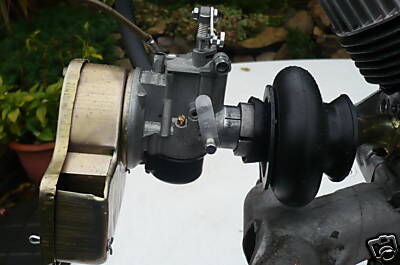

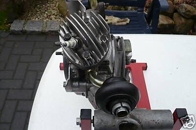

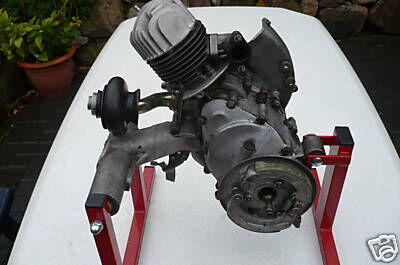

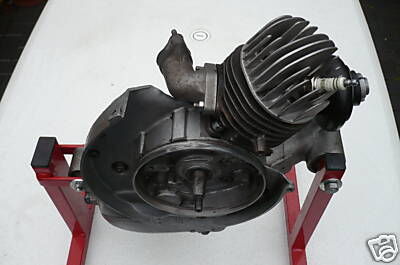

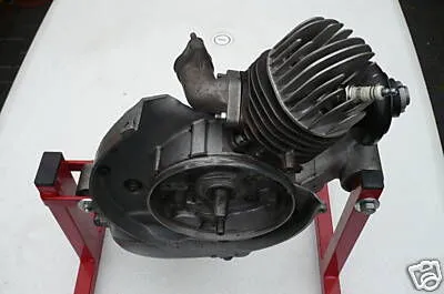

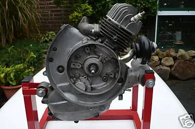

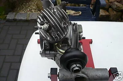

    mir wird ein Motor für meine V50N angeboten. der Verkäufer weiß aber nicht sicher, ob es ein PK motor oder ein V50 motor ist. Ich bin mir auch nicht sicher. Gibt es da Merkmale, von denen ich sicher erkenn welcher motor es ist. Motornummer hat das ding irgendwie keine....
    Danke für euere antworten.
    mfg
    Tobi

    Mach mal ein paar Fotos.

    • October 20, 2008 at 18:27
    was genau soll ich da fotografieren?
  • Vincent Vega
    125
    21
    Nähe Ingolstadt
    1964er V50N

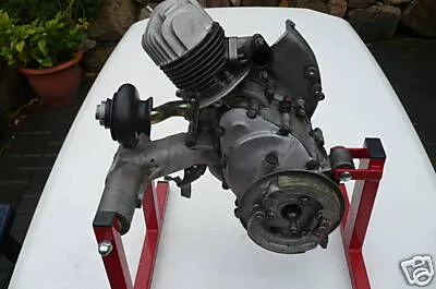

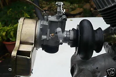

    • October 20, 2008 at 18:46
    So... jetzt ein paar Bilder
    ich hoffe die sind aufschlussreich. ist ein 102 CCM

    Da war doch was mit dem ansaugstutzen hat der 2 oder 3 löcher?
    und wie isse mit der schaltung? is die mit zwei schaltzügen oder mit nem schaltdraht?
    sin doch so unterschiede oder? korrigiert mich wenn ich falsch liege!!!

    ja allerdings gibts den einen schaltdraht nur bei der pk xl2 und ne xl und s haben auch 2 stück also kein bewertungskriterium und ich bin mir ziemlich sicher das es pk auch mit 2 löcher und 3 löcher ass gibt

    • October 21, 2008 at 14:11
    sollte ein V50 Motor sein.
    Ein Grund der dafür spricht:
    Seh ich kein 2. Loch auf der Hinterseite der Schwinge, wie es nur die PK Motoren haben
    Leider sind die Fotos wenig aussagekräftig. Schön wäre ein Foto vom Schaltsegment und dem ASS
    ESC # 582
    • October 21, 2008 at 15:05
    Ist zu 99,99% ein V50 Motor, erkennbar an der Fläche, wo das Kabelkästchen an der Schwinge befestigt wird, außerdem sprechen Vergaser/Luftfilter und der Rest des Motorgehäuses dafür.
