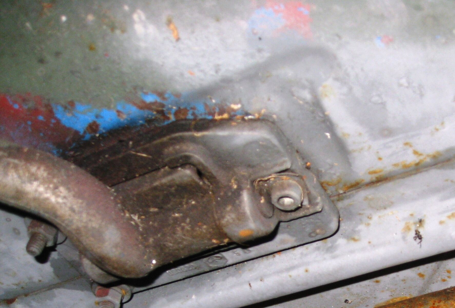

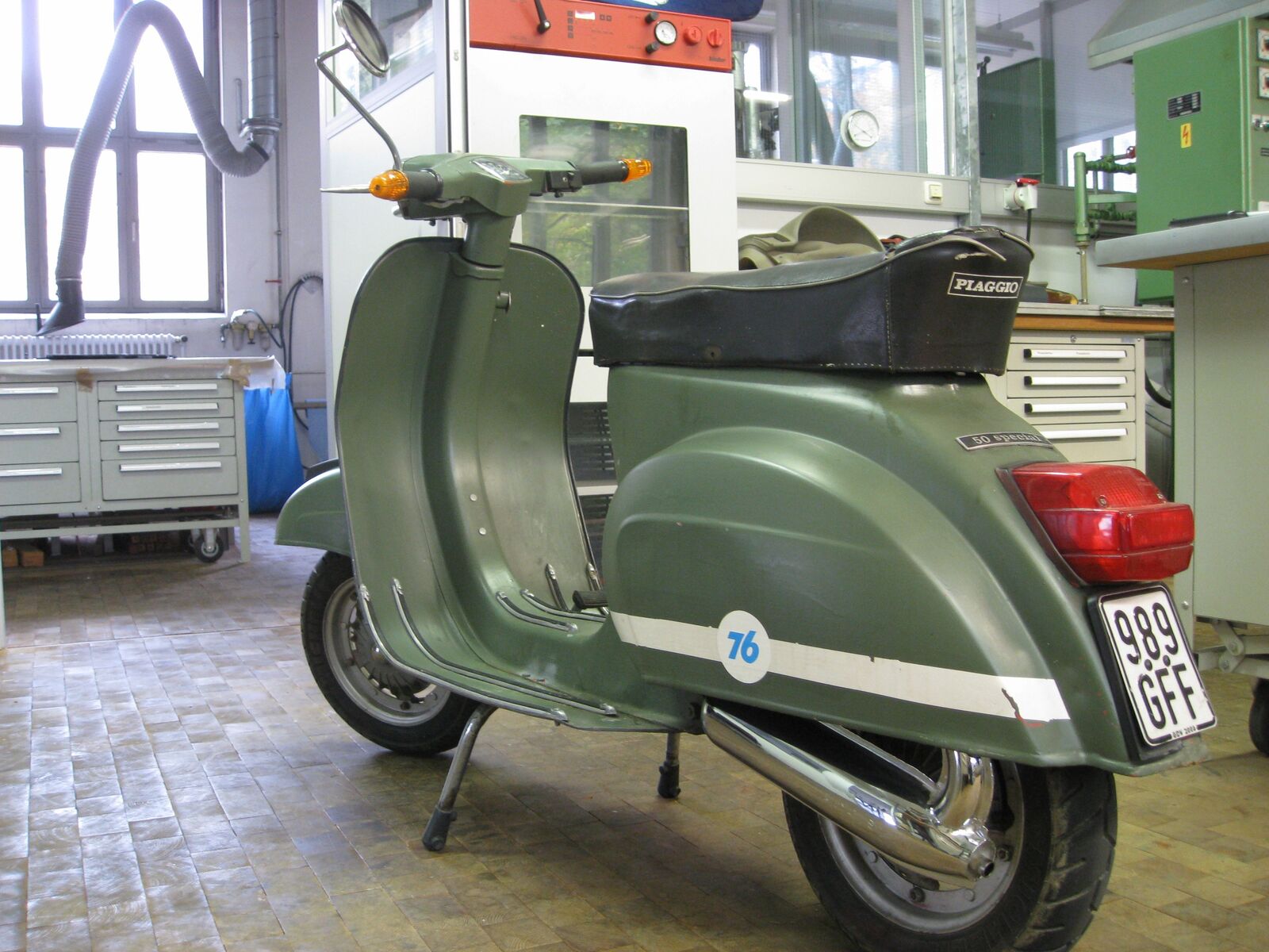

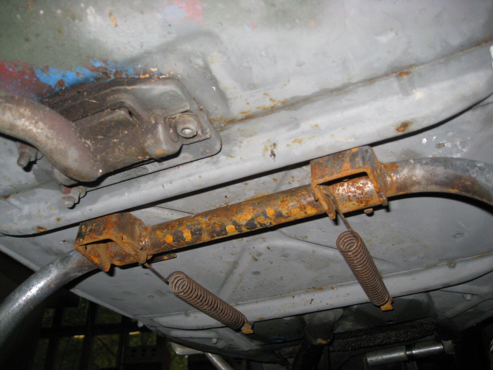

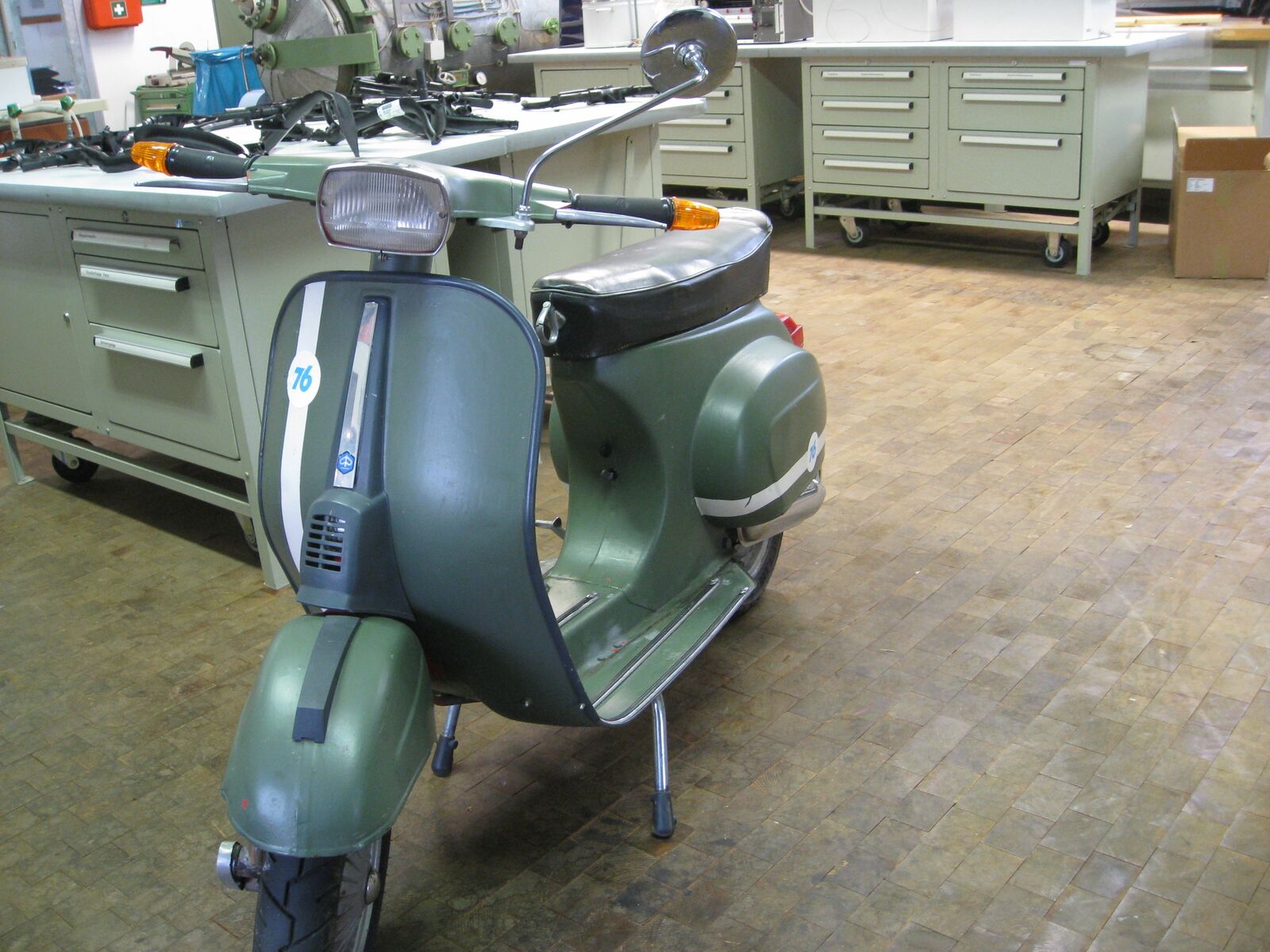

    Also demnächst steht meine Spezial an um sie zu zerlegen und optisch wie motorisch wieder hübsch zu machen.
    Letztens hat Pola mal bei mir vorbei geschaut, und mich eigentlich auf was hingewiesen an was ich noch gar nicht so gedacht habe.
    Und zwar das ich die drüber genebelten Lackschichten doch mal versuchen sollte abzubeizen und den Originallack zu retten.
    Auf dem Bild vom Unterboden ist der Originallack zu erkennen - ist das hübsche hellblau.
    Grund ist auch das es jetzt mal so scheint als wäre das Blech drunter echt alles ok.
    Ist ja mal wer auf die supi Idee gekommen und hat so ne Rostschutz Farbe oder Militärfarbe schön dick drüber gestrichen, und rot war sie auch mal.
    Vielleicht eine oder andere Stelle beilackieren.
    Was sagt hier haut mal eure Meinungen raus.

    Einen Versuch zur Originallackrettung wäre es auf jeden Fall wert. Sollte das Ergebnis nicht zufriedenstellend sein, kannst du immer noch neu lackieren. Gute Erfahrungen gibts anscheinend mit Setta-Graffitientferner. Nur beim Lenker musst du vorsichtig sein, auf lackierten Aluteilen löst sich anscheinend auch der Originallack schnell mit ab.
  • cmon
    • October 23, 2008 at 09:46
    je nachdem wie gut die zweitlackschichten sind kannst es auch mal mit abbeizer ausm supermarkt versuchen. der war bei meinen tests für den originallack zu kraftlos, hat aber billiglacke gut angelöst.
    falls der lack ganz schlecht ist gehts auch schon mit verdünnung.

    Also das supi grün geht ohne weiters ab.
    Beim rot habe ich es noch nicht probiert.

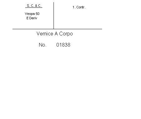

    Als habe jetzt unter das Werkzeugfach geglotzt.
    Zettelchen ist schon da aber kann irgendwie nichts damit anfangen.
    Das schaut ungefähr so aus wie ich das da Skizziert habe.
