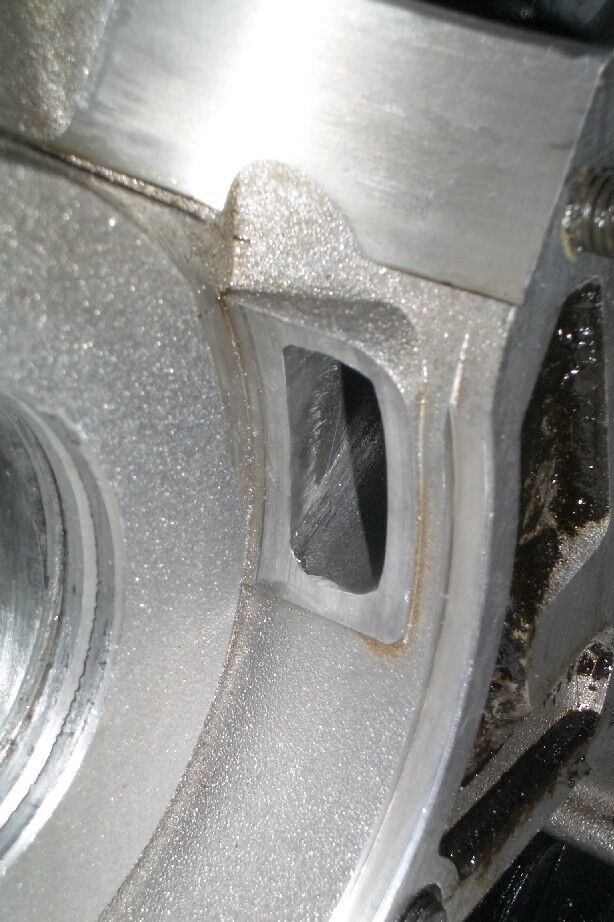

    • October 26, 2008 at 18:43
    Hallo Leute,
    also wie versprochen das Video...
    Herausfinden konnte ich, dass es nicht der Vergaser ist, den hab ich nämlich durch meinen alten 16/15 getauscht um zu schauen ob es an dem liegt ... aber die Gleichen Symptome wie zuvor ... seht selbst ...
    Wie soll ich vorgehen ??? Motor habe ich bereits teilweise Zerlegt ... Nur als mir die Kuplung entgegen gesprungen ist ... und ich diese nur sehr schwer wieder zusammen bekommen habe ... hab ich nicht weiter gemacht...
    Der Motor ist dicht ... also keine Falschluft... habe ihn neu abgedichtet und unter Luftdruck überprüft...
    Das was mir aufgefallen ist, ist das der Motor kein Gas annimmt und vorallem, das wenn ich den Gashahn öffne, das wenn ich mit der Taschenlampe in den Vergaser schaue... mir Benzin entgegen Spritzt... weiß nicht ob das normal ist... normalerweiße sollte er dieser doch in den Motor ziehen ...
    Sehr komisch das Ganze ...
    Wäre sehr dankbar über Tipps oder Ratschläge ...

    • October 26, 2008 at 18:46
    eine kleine menge beinzin spritzt bauartbedingt zurück, das ist normal.
    mach bitte mal weiter, und bau die kupplung ganz raus (kupplungsabzieher, bis du die kurbelwelle raus kriegst. ich könnte mir vorstelen, dass was mit dem drehschieber nicht in ordnung ist.

    • October 26, 2008 at 19:56
    Drehschieber ? Wo ist der ?! Und was macht der ?!

    • October 26, 2008 at 20:06
    Um dir den Drehschieber anzugucken mußte den Motor spalten oder den Zylinder komplett demontieren .
    Da ist diese Dichtfläche mit gemeint und die Kurbelwelle die diesen Einlaß abdichtet bei der Motordrehung...
    Ist denn das pickup richtig montiert und eingestellt ? Keil auf der Kurbelwelle richtig montiert ?
