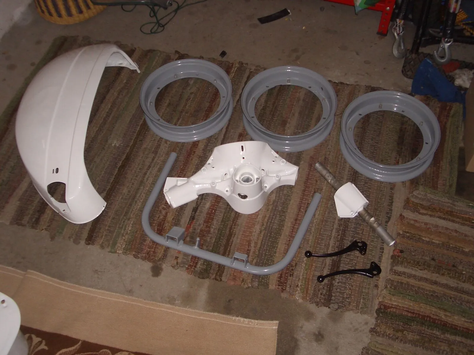

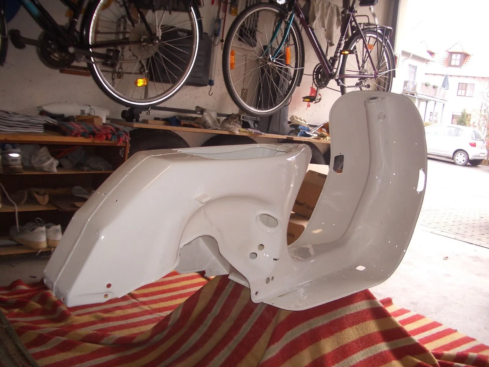

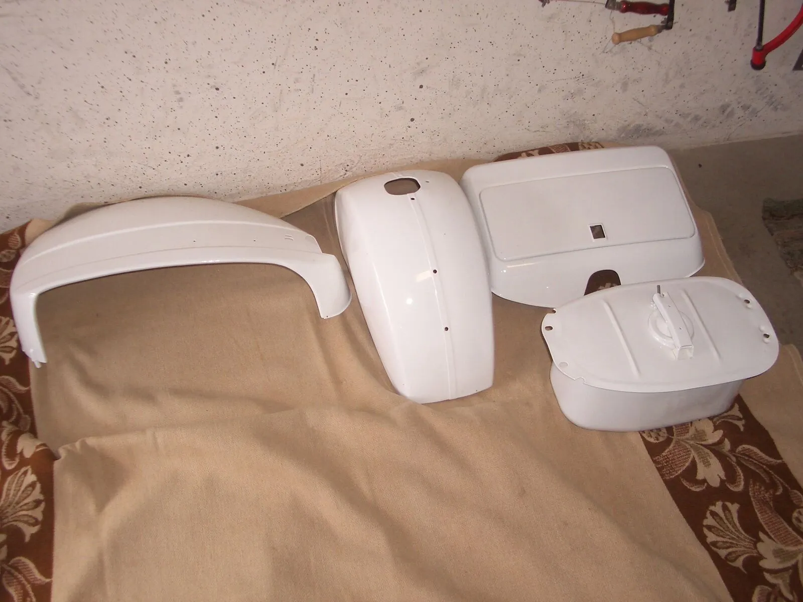

    Hallo Zusammen, endlich gibt es mal wieder was Neues. Die Teile sind vom Beschichten zurück. Bin wirklich sehr zufrieden. Keine "orangenhaut". Wirklich ein sehr gutes Ergebnis... Schaut aus wie lackiert finde ich. Wurde zusätzlich auch noch mit einem Klarlackpulver überzogen.Hier mal ein paar Bilder:
    Heute habe ich dann mit dem Zusammenbau angefangen. Hab jetzt den Kabelbaum und neue Züge drin. War ein bisschen ein gefummel aber es ging.
    Bin ja mal gespannt, ob ich alles richtig verdrahtet habe... Wir werden sehen.

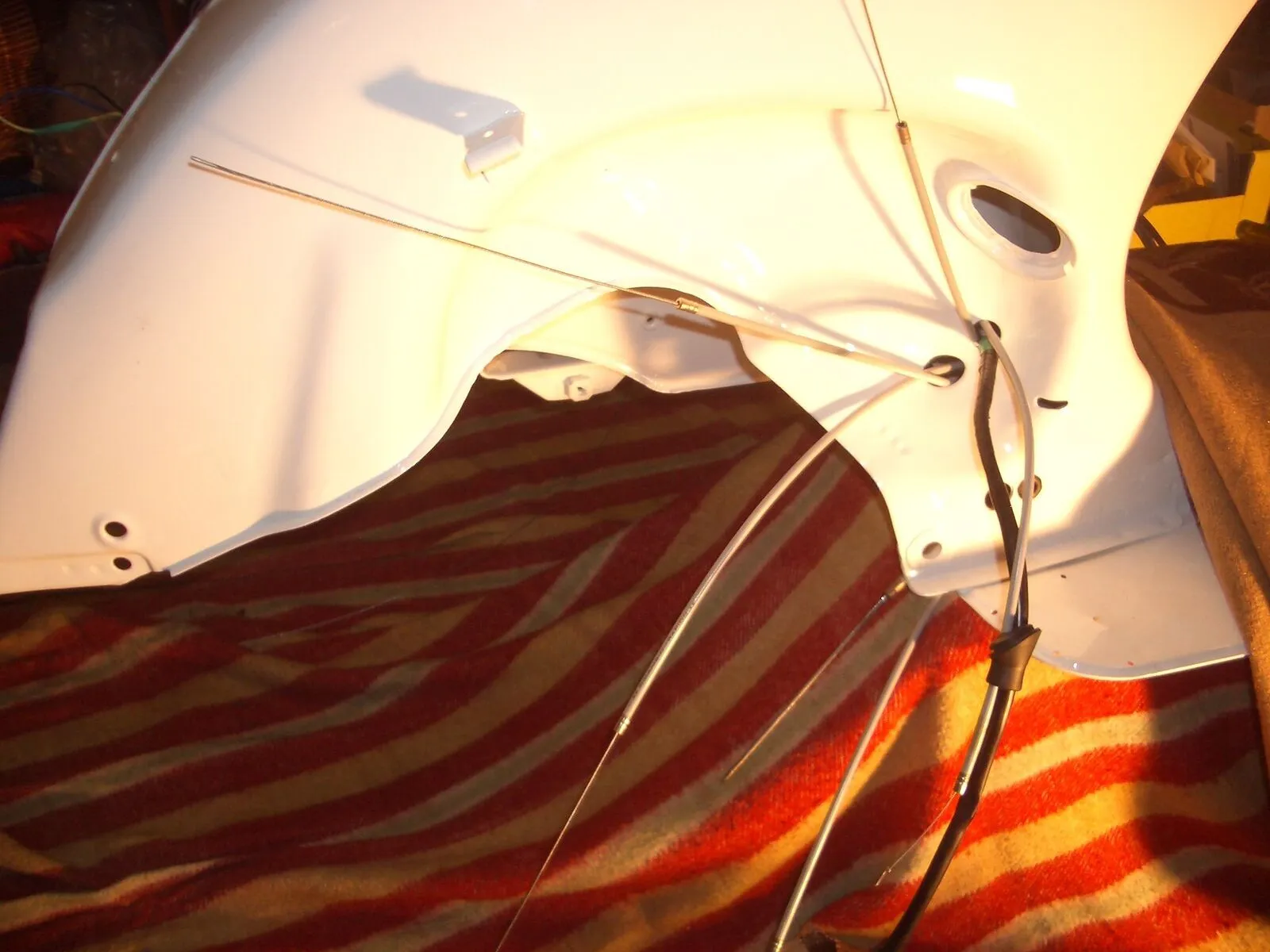

    1. Kann mir evtl einer sagen, aus welchen Öffnungen im Rahmen welche Züge kommen? gibt 2, welche in Frage kämen. Weiter wäre noch interessant, wo die 3 Kabel für den Motor aus dem Rahmen kommen sollten. Ich habs im Moment so gemacht. Gas und Chokezug kommen zusammen mit der Motorelektronik aus dem Loch, welches am nähesten an der Öffnung für den Luftansaugbalg ist.
    Die beiden Züge für die Schaltraste aus einem Loch darunter und der Kupplungs und Rücktrittbremszug aus dem untersten Loch. Ist das vielleicht schon richtig? Wenn nicht, bitte berichtigen.

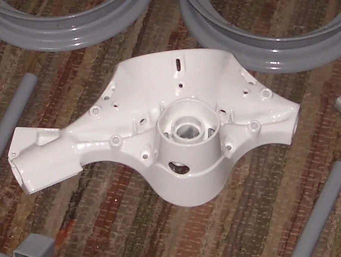

    2. Am Lenkerunterteil, siehe bild:
    gibt es ja so kleine Plastikführungen für die Züge. Werden irgendwie in diverse Öffnungen in das Lenkunterteil gesteckt. Hab leider keine Bilder oder Infos mehr, wo da welche Führungen hin gehören. Kann mir da einer ein Bild schicken oder mir Tips geben?

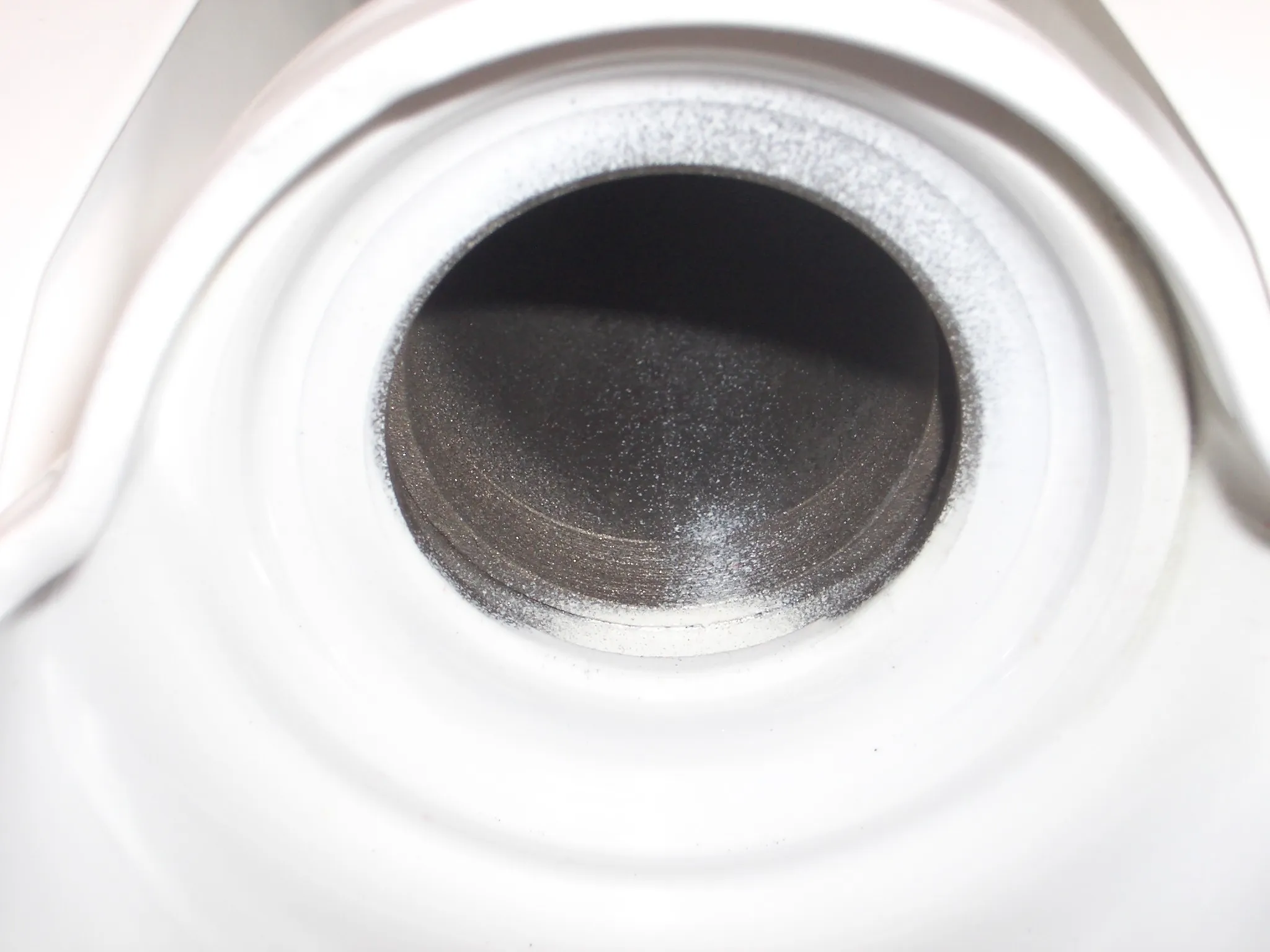

    Ach ja, die Lagerschalen wurden leider nicht abgeklebt. Das Rohr, in welchem die Lenkstange "steckt" aber schon. Hier mal ein Bild. Werde es einfach mal versuchen, obs so funktioniert. Wenn nicht, werde ich halt doch neue Lagerschalen einpressen müssen. Bild:

    Erst mal:
    Wahnsinn - sieht verdammt gut aus!!!! Muss ich mir unbedingt bei Gelegenheit mal live anschauen ;)
    Mach zumindest irgendwie das Pulver von den Laufflächen weg, sonst hast später die Brösel im Lager... Dat is nich gut!
    Ich kann dir morgen ein Bild von ner PX Lenkkopfunterseite schicken wenn´s weiterhilft.

    Ja, hab mich auch sehr gefreut. Schau echt super aus. Und der Preis hat echt gepasst.
    Meinst du, ich soll das Pulver runterkratzen? Weiß nicht... Könnte es nicht auch sein, dass das Pulver den Belastungen des Lagers stand hält? Soll ja ziemlich robust sein. Könnte es ja mal versuchen, und wenns nicht funzt, mussich halt ein neues Lager kaufen. Kostet ja nicht die Welt.
    Das Bild vom Lenker kannst mal schicken. Oder Posten.

    Also ich würds nicht drauf ankommen lassen... Immerhin hat das Lager eine nicht zu unterschätzende sicherheitskritische Aufgabe :P

    Pulver auf jeden Fall runter sonst haste später echt alles im Lager.
    Neue Lager rein. Die Pulverbeschichtung gibt da sicher ein wenig nach. In Lagern hat weder Lack noch Pulverbeschichtung irgendwas verloren.

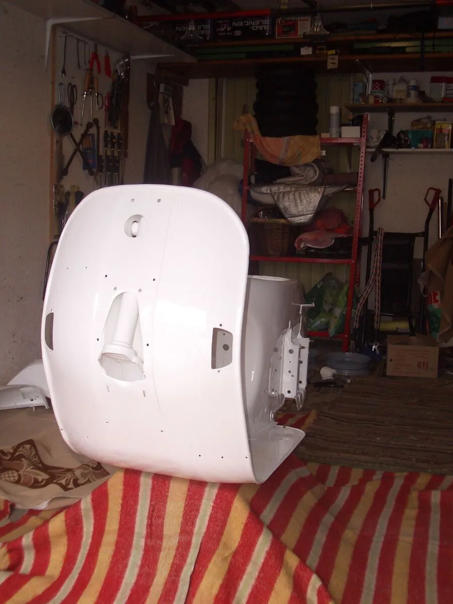

    Pulver weg machen,hat echt nichts im Lager verloren.Am hinteren Ende deines rechten Trittbleches ist ein Spalt den hättest du vor den Lacken zu machen sollen.Würd ich mit Karosserie Dichtmasse oder was alternativen dicht machen-sonst Gammelt es da bald.
    Ja, hab ich auch schon bemerkt. Ich werde wohl an der Kompletten Nahtstelle mal mit einem dünnen Streifen Silikon drüber fahren. Sollte helfen.
    Kann mir noch jemand was zu meinem anderen Problem sagen? Aus welcher Öffnung am Rahmen kommt nun welches/r Kabel, Schlauch, Zug?

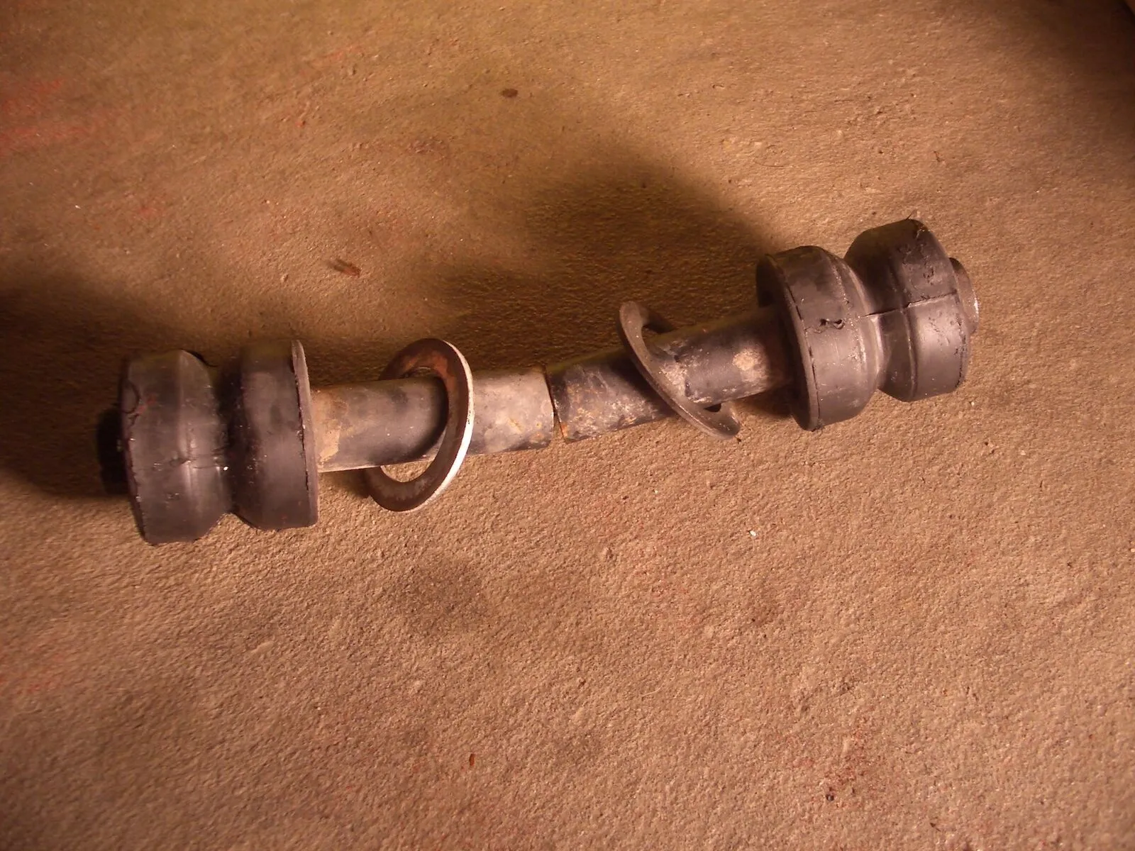

    Beim ausbau der alten Gummis für die Traverse vorne ist mir allerdings was aufgefallen. Scheinbar haben da ein paar Teile fehlt. In der Traverse waren lediglich die Silentgummis (+Rohr) jeweils links und rechts und Beilagscheiben. Habe mal ein Foto gemacht, wie die Teile in der Traverse verbaut waren. Laut Explosionszeichnung müssten da doch noch ein paar Teile mehr drin sein oder? Könnten dies fehlenden Teile die Schieflage des Hinterrades verursacht haben?

    Hi, sorry, hab mir die Explosionszeichnung der Traverse mit den Silentgummis gerade nochmal angesehen. Die vermissten teile werden bei der PX bis 150 ccm benötigt. somit scheinen meine Teile schon komplett zu sein. Werde mir jetzt mal neue Silentgummis bestellen.
