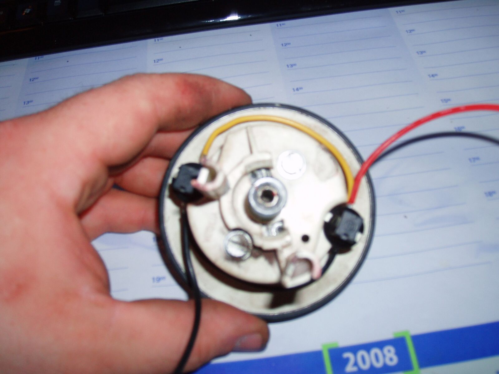

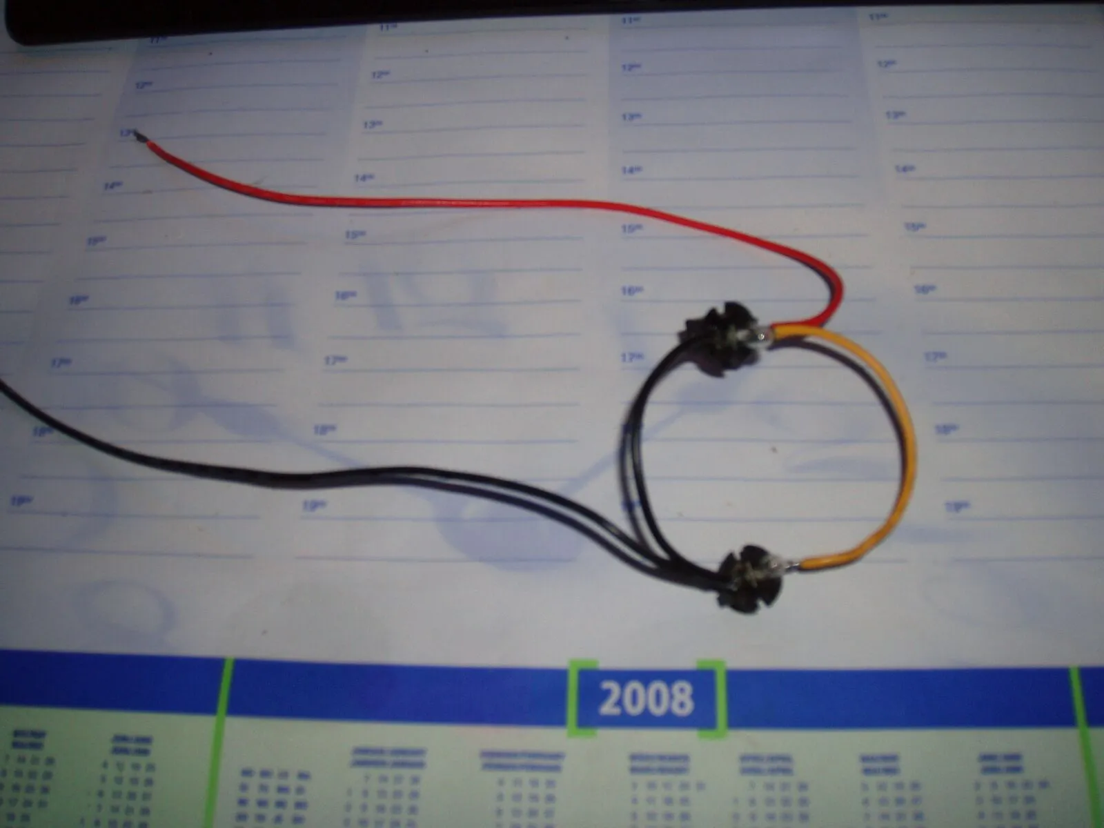

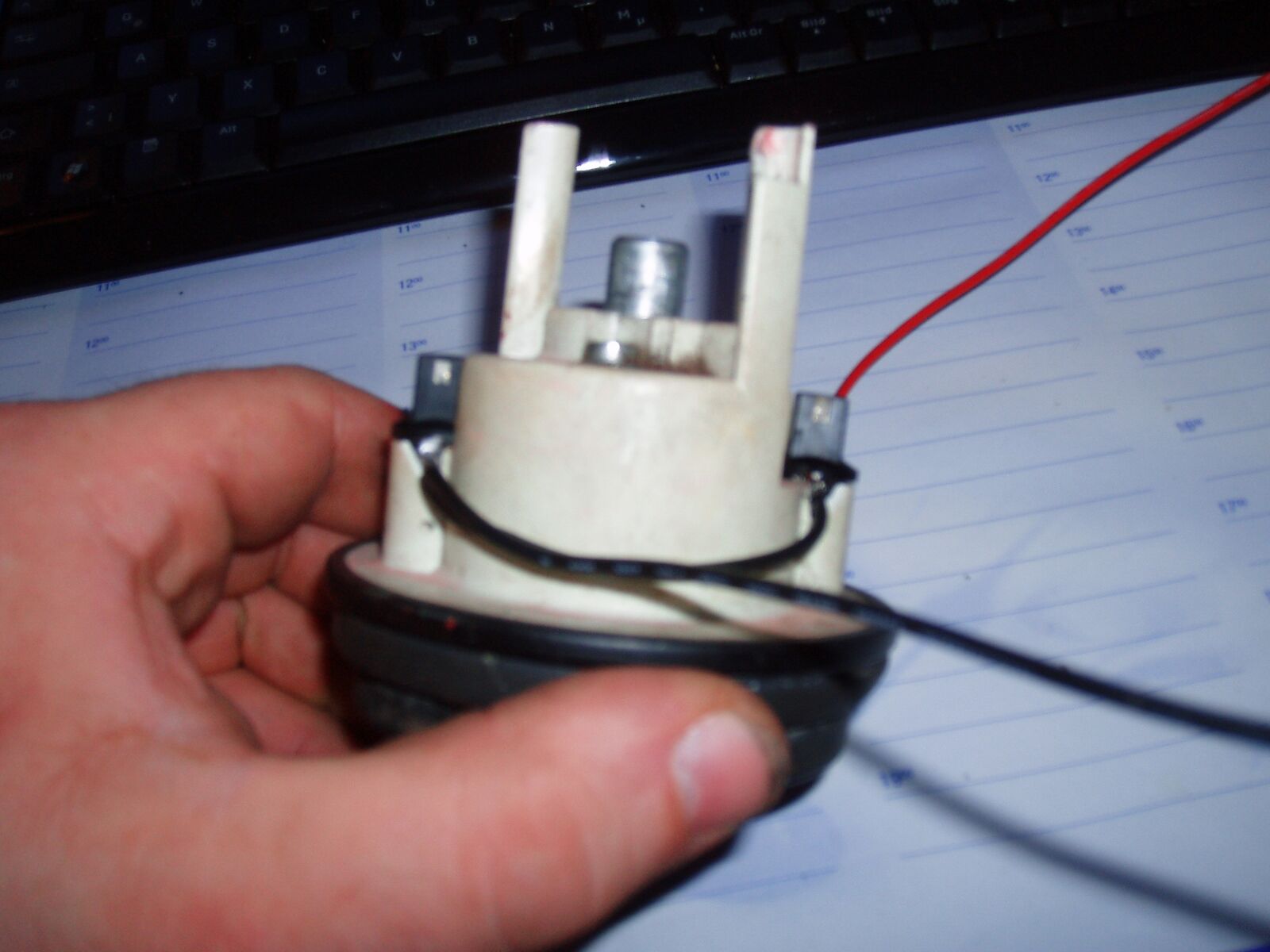

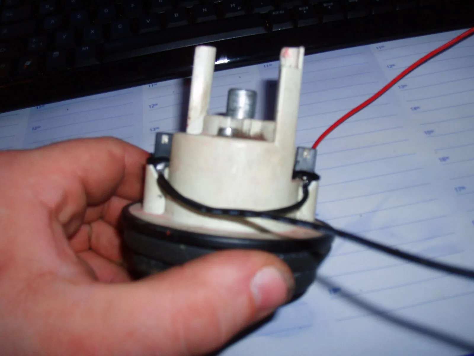

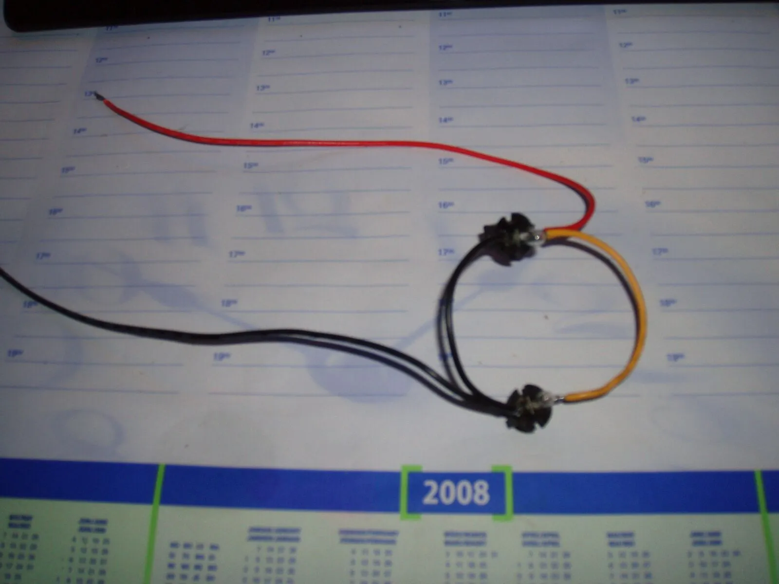

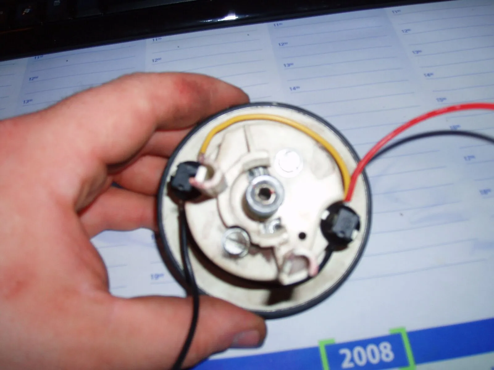

hallo !habe mir für meine PK 50 s eine tachobeleuchtung selber gebaut da bei mir orginal keine vorhanden war!!!dafür habe ich die glühlampen mit fassung aus einer pk 50 xl genommen -also vom tacho ,habe dort an den fasungen wo die stifte rauskommen die sich normahlerweise dann den strom von der leiterbahn (platiene am tacho)holen außen die kabel angelötet(siehe bild) und dann da ganze in die beiden offnungen hinten an meinem tacho gesteckt!!vorher habe ich aber die fassungen etwas bearbeitet damit das richtig past hinten !die fassungen habe ich am tacho mit etwas heißkleber fixiert und das ganze dann an der beleuchtung meines rollers angeschlossen !funktioniert super!! zu nachbauen empfohlen!!!!

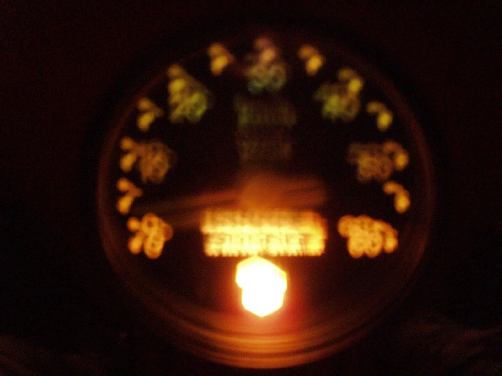

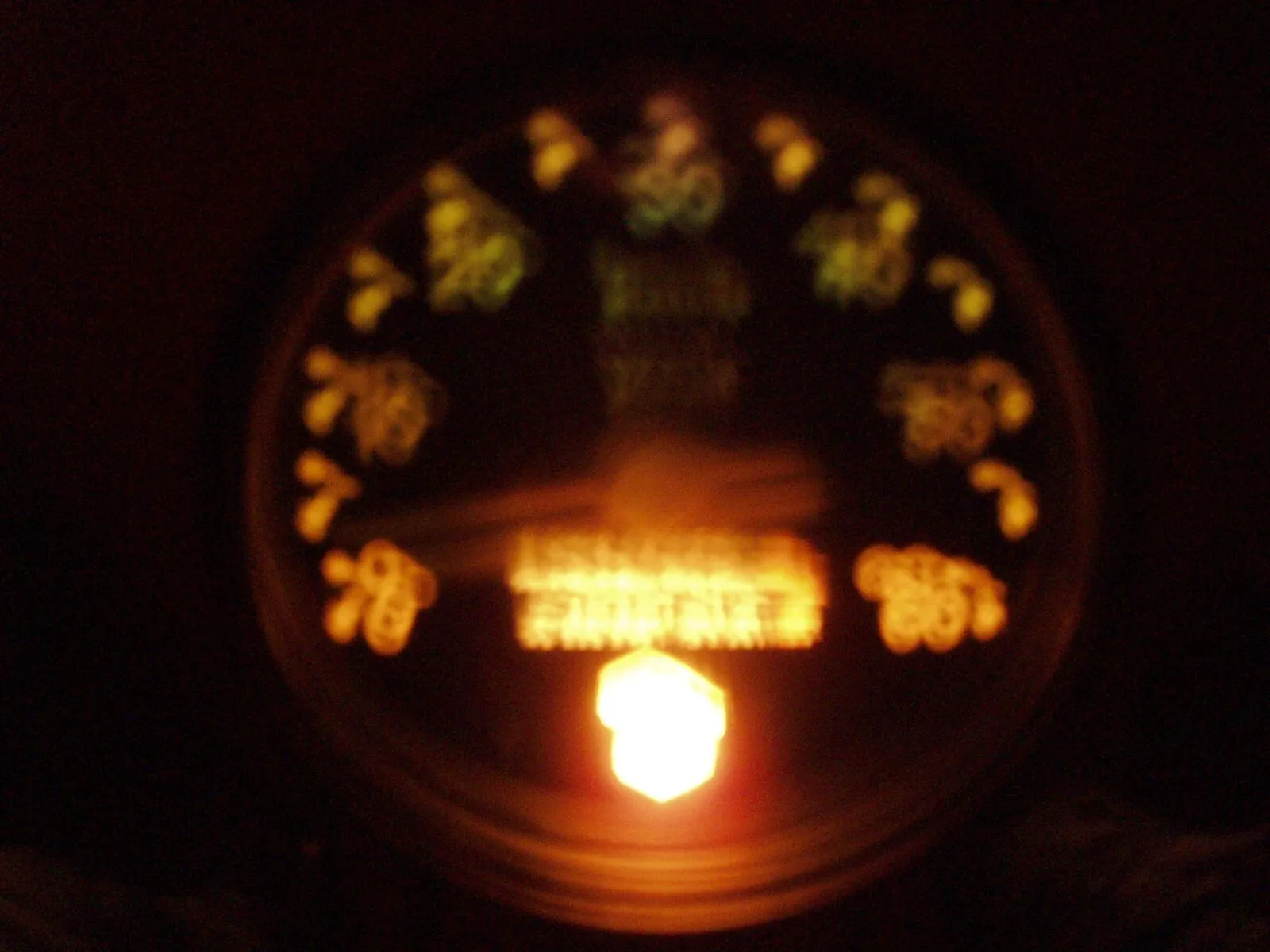

das letzte foto habe ich bei völliger dunkeheit gegen 20.00 heute gemacht ohne blitz !nur leider etwas verwackelt aber mann siehr eindeutig wie es leuchtet!!!!der helle punkt im tacho unten ist das piaggio zeichen !
