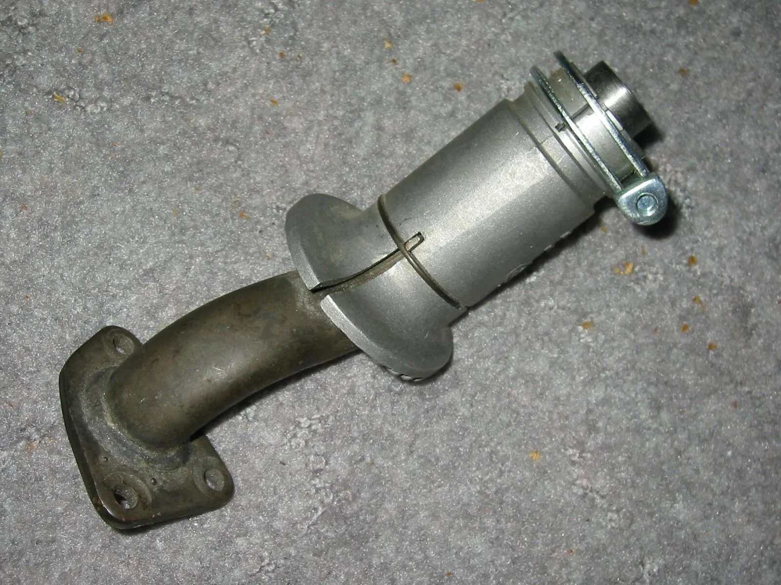

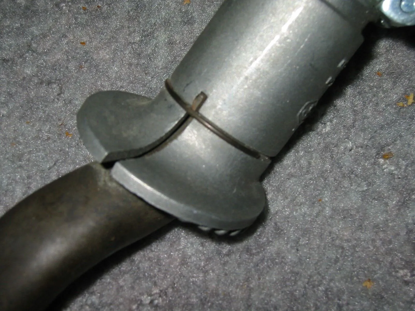

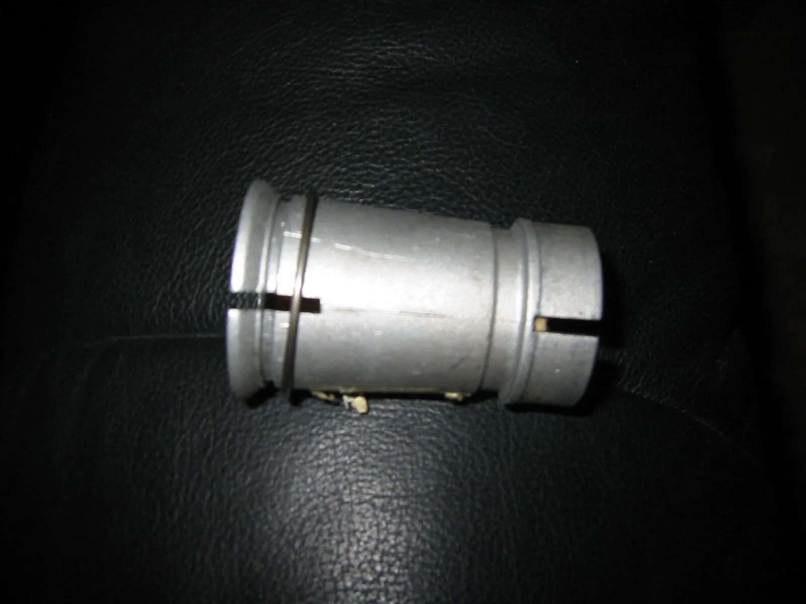

    • October 26, 2008 at 15:04
    Das Alurohr ist geschlitzt und der Ring den Du meinst muß über das Ansaugrohr geschoben werden . Der Ring sichert dann die Aluhülse auf dem Ansaugrohr so daß bei der demontage des Vergasers die Aluhülse sitzenbleibt.

    • November 21, 2008 at 17:42
    Hi, habt Ihr eventuell ein Foto von diesem Sicherungsring von der Seite, damit ich ihn besser finden bzw bestellen kann, falls ich ihn nicht mehr haben sollte ?
    Lg
    • November 21, 2008 at 23:51
    hier bei SIP 11000700 1,41 Euro
