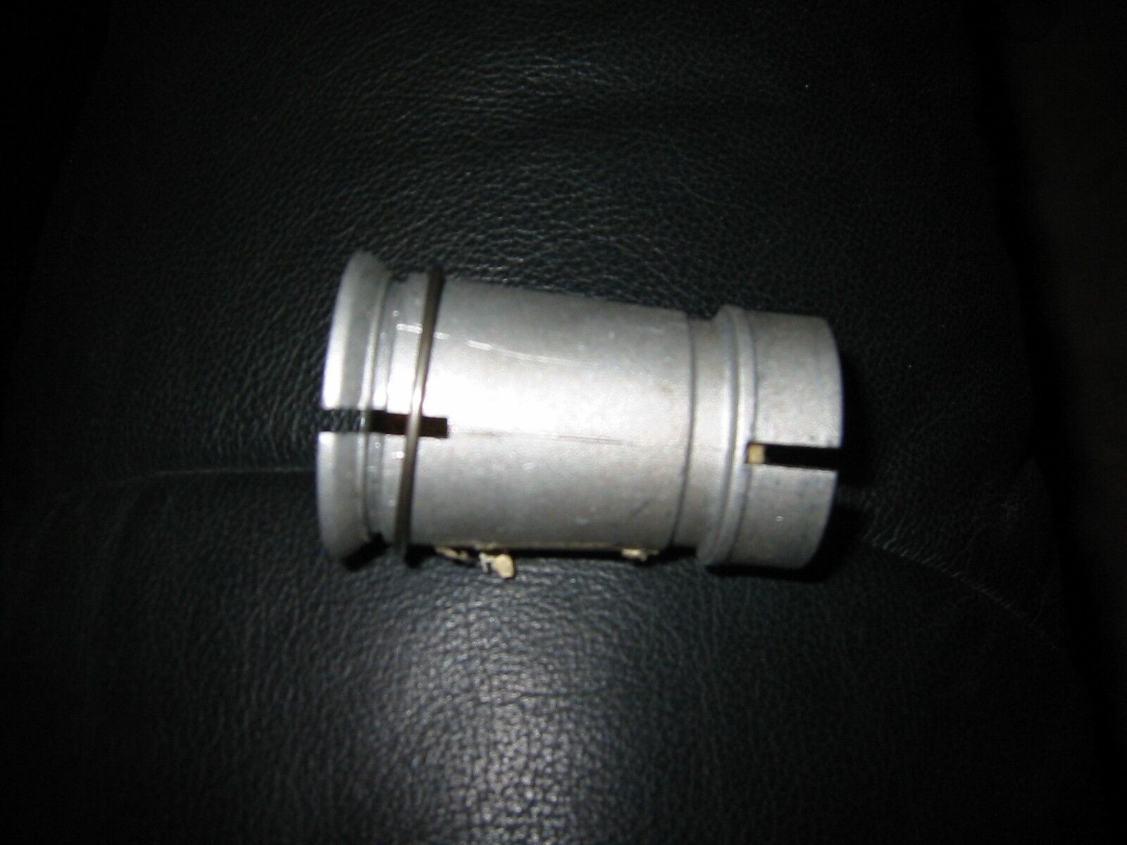

    Hab die Vespa gerade nicht vor mir, aber ich meine, die Feder mit der Aussparung sitzt am Ansaugrohr und das Gussteil hat einen Schlitz, wo diese Feder dann rein muss. Dieser schiltz ist getrennt mit einem aufgeschweisten oder gedrehtem Ring. War mir nicht sicher, ob das nur der Anschlag für die Feder ist, oder ob das höhere Stück der Feder hinter diesem Ring sitzen muss (von Zylinder aus betrachtet). Etwas schwer ohne Bilder zu erklären. Wenn das Gussteil auf der Feder sitzt und der Ring der Anschlag ist, dann lässt es sich icht mehr drehen, aber geht auch sehr leicht wieder runter, wenn man Richtung Vergaser zieht. Also irgendwie geht jedenfalls der Vergaser, glaube ich einfach nicht mehr über den ASS, was aber theoretisch nicht sein kann, da ich da ja nix geändert habe, und verbogen ist auf den ersten Blick auch nichts. Hab auch schon versucht den Anschluss vom Vergaser VORSICHTIG etwas aufzubiegen - ohne Resultat. Nun ja, vieleicht klappts ja heute mit etwas zureden...
    • October 26, 2008 at 15:04

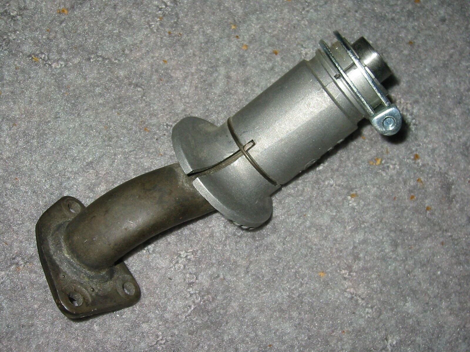

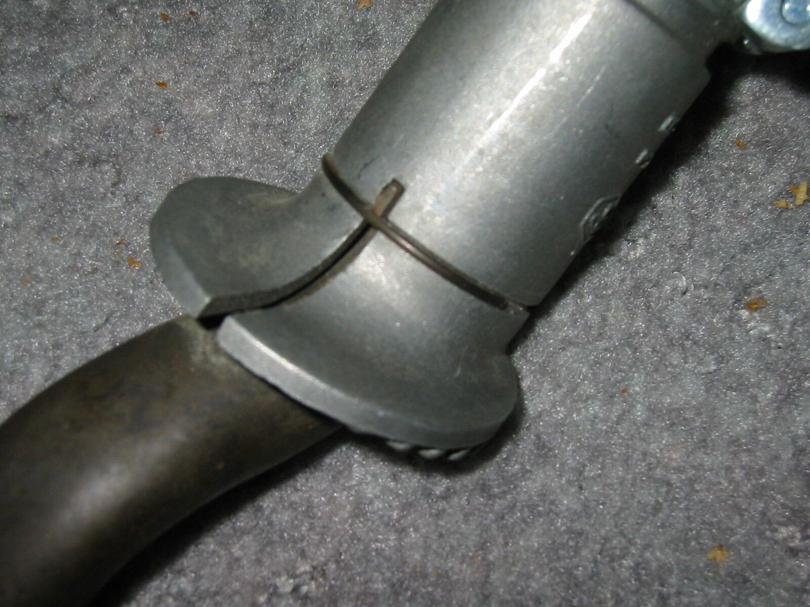

    Das Alurohr ist geschlitzt und der Ring den Du meinst muß über das Ansaugrohr geschoben werden . Der Ring sichert dann die Aluhülse auf dem Ansaugrohr so daß bei der demontage des Vergasers die Aluhülse sitzenbleibt.
    Kann auch so aussehen :

    Hi, habt Ihr eventuell ein Foto von diesem Sicherungsring von der Seite, damit ich ihn besser finden bzw bestellen kann, falls ich ihn nicht mehr haben sollte ?
    Lg
    • November 21, 2008 at 23:51
    hier bei SIP 11000700 1,41 Euro
