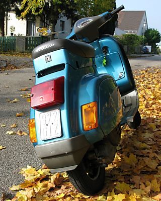

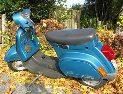

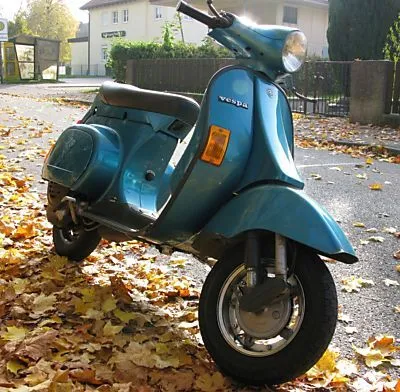

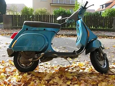

    Servus zusammen,
    bin im Moment auch auf der Suche nach ner Vespa als meinen fahrbaren Untersatz für die Münchner Innenstadt :D
    Hab jetz ein Angebot und wollte um ne kleine Beratung fragen, da ich leider so gut wie keine Ahnung habe.
    Is ne PK 50, hat 15.290km, 50 ccm³, Benzin, Schaltgetriebe, Erstzulassung 1/1991.
    Anscheinend ist der Sitzbankrahmen gebrochen, laut Bildern hat sie wohl auch kleinere Dellen und die Schaltung soll etwas schwer gehen.
    Sie würde 600€ kosten.
    Merci schon mal!

    Finde ich in Anbetracht des verbogenen Trittbretts zu teuer. Da ist garantiert der Lack gerissen und deshalb aufgrund der feuchtbiotopartigen Bedingungen unter der Fußmatte auch mit Rost zu rechnen. Die Schaltung geht wahrscheinlich schwer, weil der Drehgriff mal bei einem Sturz was abbekommen hat, siehe verbogenen Kupplungshebel.
    Auch ein sehr geiles Mono-Soundsystem montiert, das reißt es dann aber preislich in Anbetracht des Gesamtzustandes auch nicht unbedingt wieder raus.
    München ist ja immer was teurer, aber für den Preis lässt sich besseres finden, wo man nicht erst basteln oder mit unschönen Überraschungen rechnen muss.

    ne die ist zu teuer:
    da ist auch schon dran rumgeschraubt worden: fehlen tut z.B. : die Griffleiste der Sitzbank, die Abdeckung des Rückspiegels, die Motorabdeckung unten
    das Blech ist gut verbeult (entweder voll auf den Seitenständer gelehnt oder umgefallen wahrscheinlich beides, der Kulu Griff im Eimer, Rücklichtschraube eigenartig
    und dann ists halt als xl2 schon die mit dem meisten plastik
    ich würd sagen geduld haben und weitersuchen

    Der Hauptständer fehlt die Sitzbankverkleidung ist def. und die hat keine Extras sowie Sturzbügel Soziusgriffe Stoßstange vorn Backenschutzsturzbügel 2.ten Spiegel (rechts) Falscher Spiegel montiert
    ist zu teuer für 400-450 wäre ok
    dafür wird er sie aber nicht hergeben , also handeln ....
