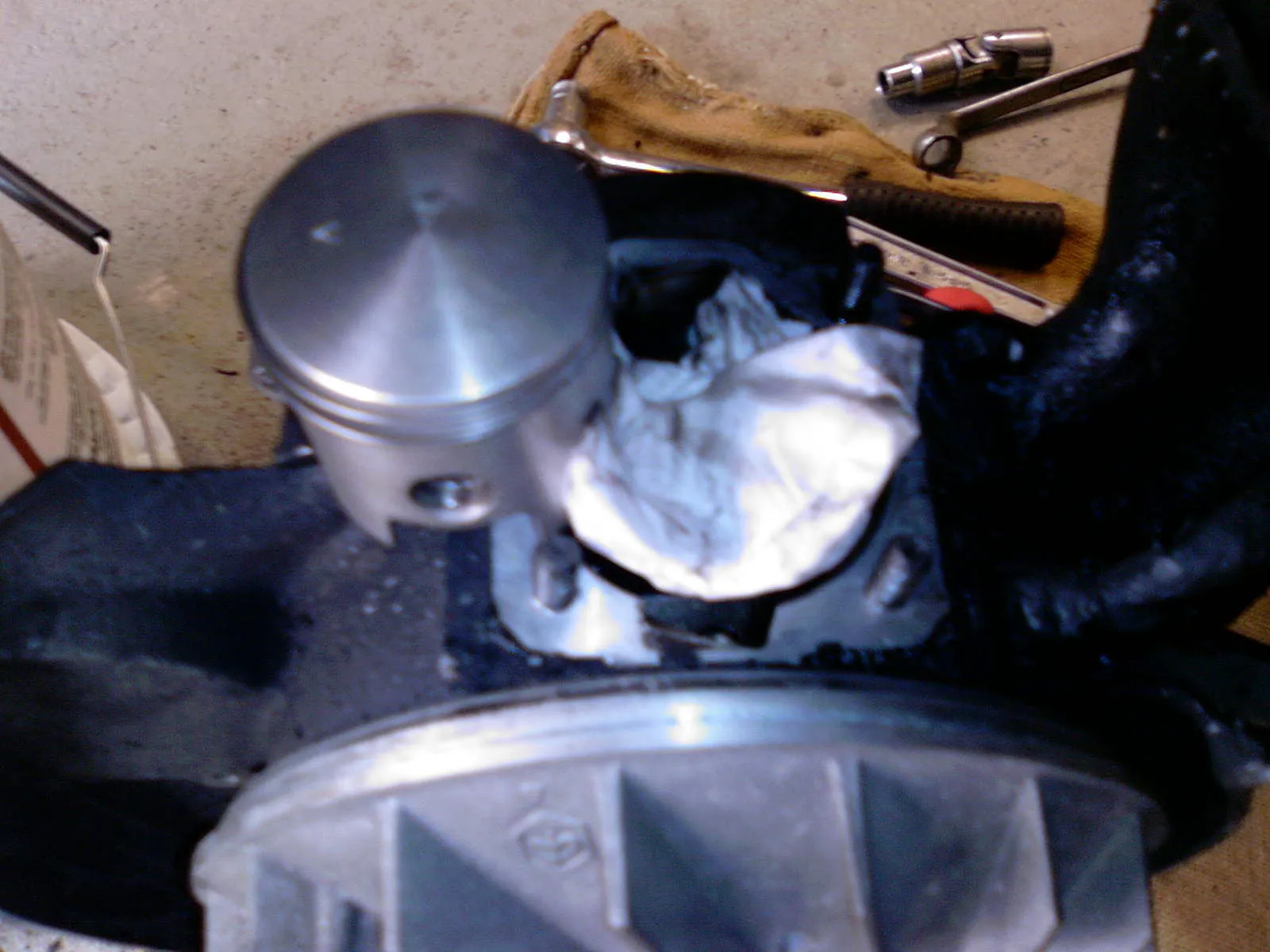

    hallo.
    hab heute meinen 75er-satz eingebaut und bevor ich jetzt den pott dranmach,den motor hochklappe und den vergaser wieder aufstecke wollte ich mich vergewissern das der kolben richtig sitzt. der pfeil auf meinerm DR ziegt zum auspuff.- sieht bild.
    ist das korrekt oder muss er 180° gedreht werden?
    gruß,schieber

    so ist es richtig der Pfeil muss richtung Krümmer/ zeigen.
    Alles in Ordung klatschen-)
    Ich habs nämlich Falsch gemacht Aus fehlern lernt mann :thumbup:
    Gruß :gamer:

    aber das Einfahren nicht vergessen :thumbup:
    Sonst kannste alles nochmal von vorne machen.
    Die ersten 1000km nie mit Vollgas :P lies am besten in einem anderen
    Beitrag das noch mal nach.
    Gruß :gamer:
    Christian
    • November 1, 2008 at 19:44
    Denk dran die Hauptdüse größer zu machen , sonst haste nicht lange freude am Zylinder .
    Zündkerze solltest du auch ändern (w4ap-Bosch)
    Einfahren wurde breits erwähnt...

    hatte ich alles schon davor gemacht. hab jetzt ne 72er drin und muss morgen nochmal schaun wies bleibt. hab noch 71,70 und 73 auf lageg. zündkerze hab ich natürlich auch gewechselt.
    sprang auf den 1. kick an :)
    dockdockdockdockdockdockdockdock..... pervers^^
    aber gut laut!morgen kommem wieder die dämmmatten auf die seitenbacken. denk zwar nicht das es viel nutzt aber es sollte. nächste woche kommt ja der sito -.-
    naja... schönes gefühl .. :pump:
    gruß und danke vielmals für die netten tipps!
