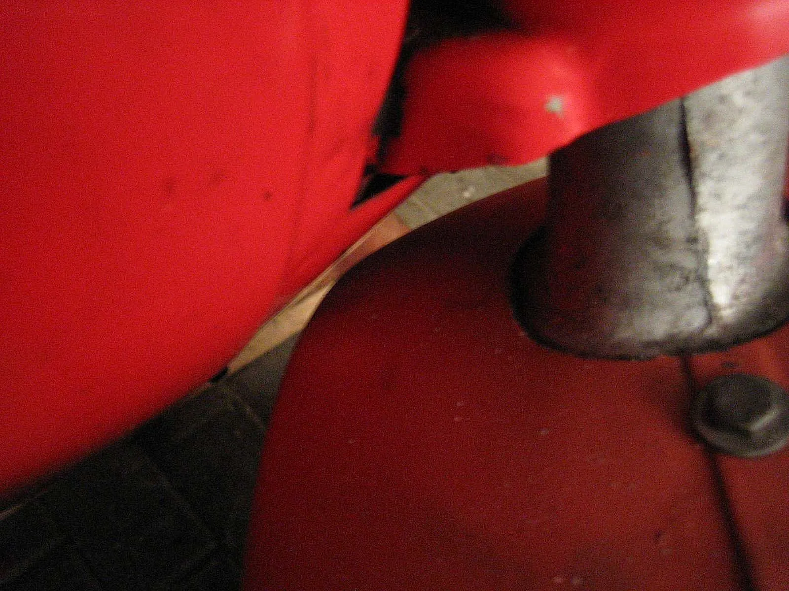

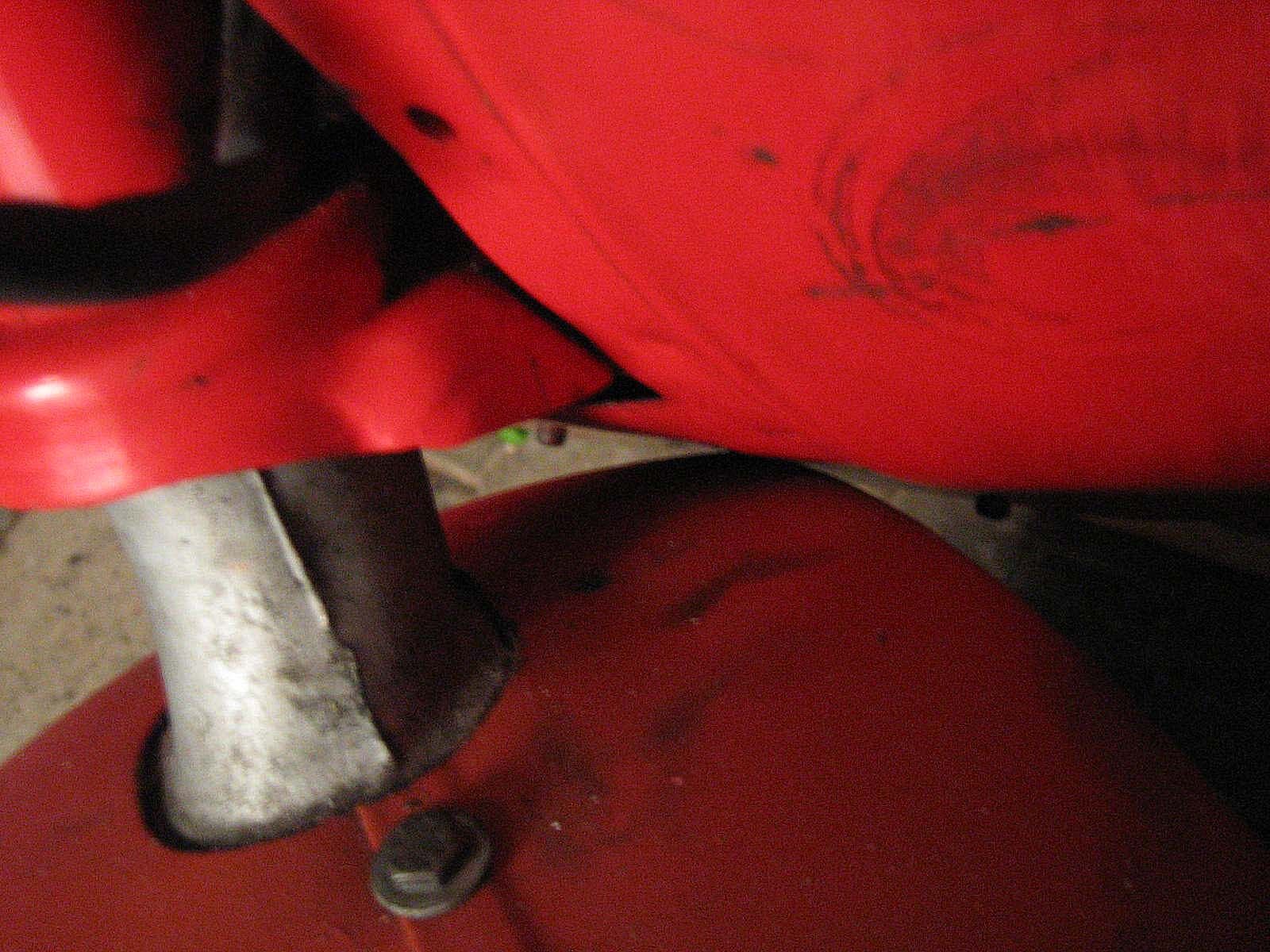

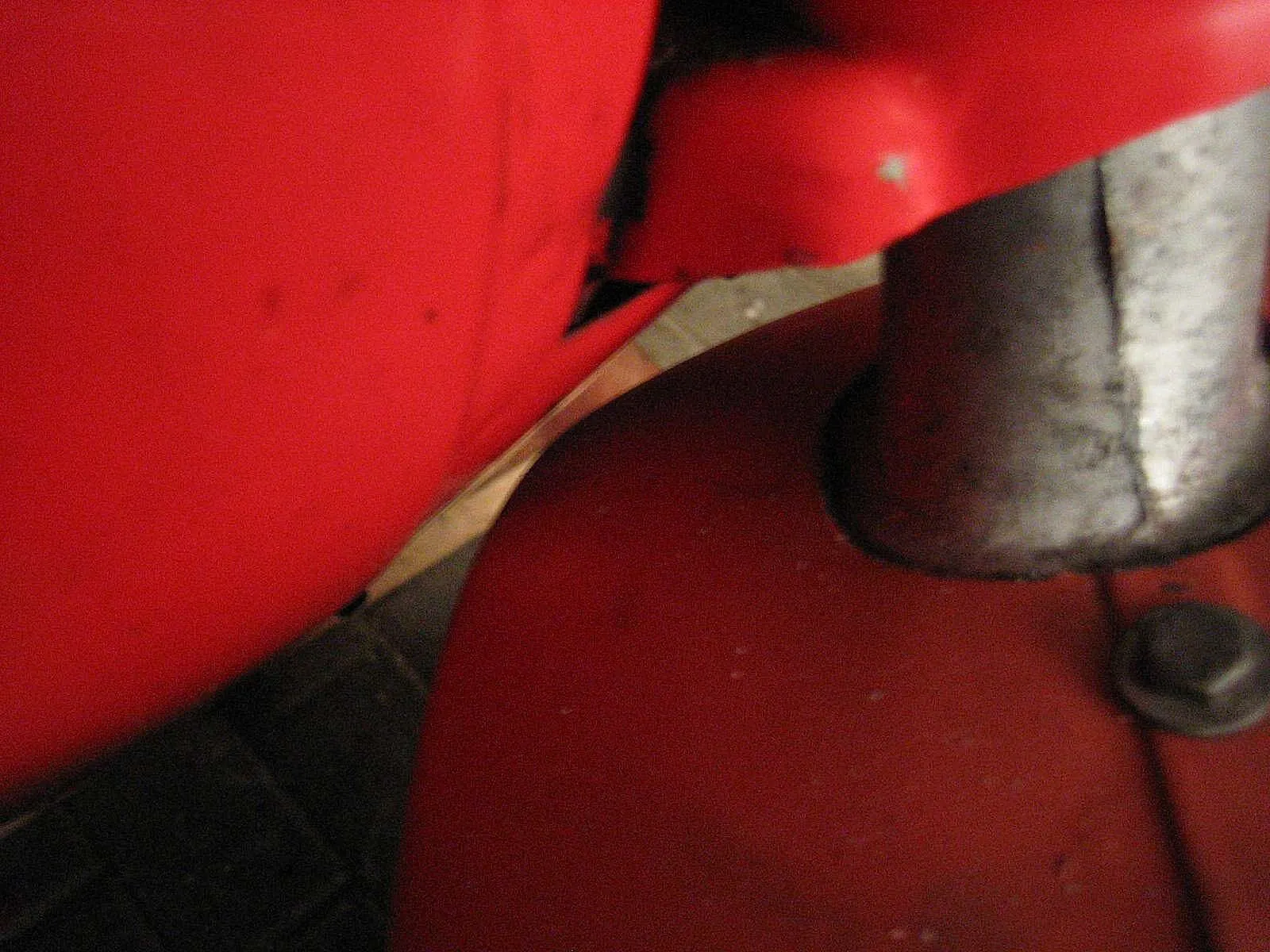

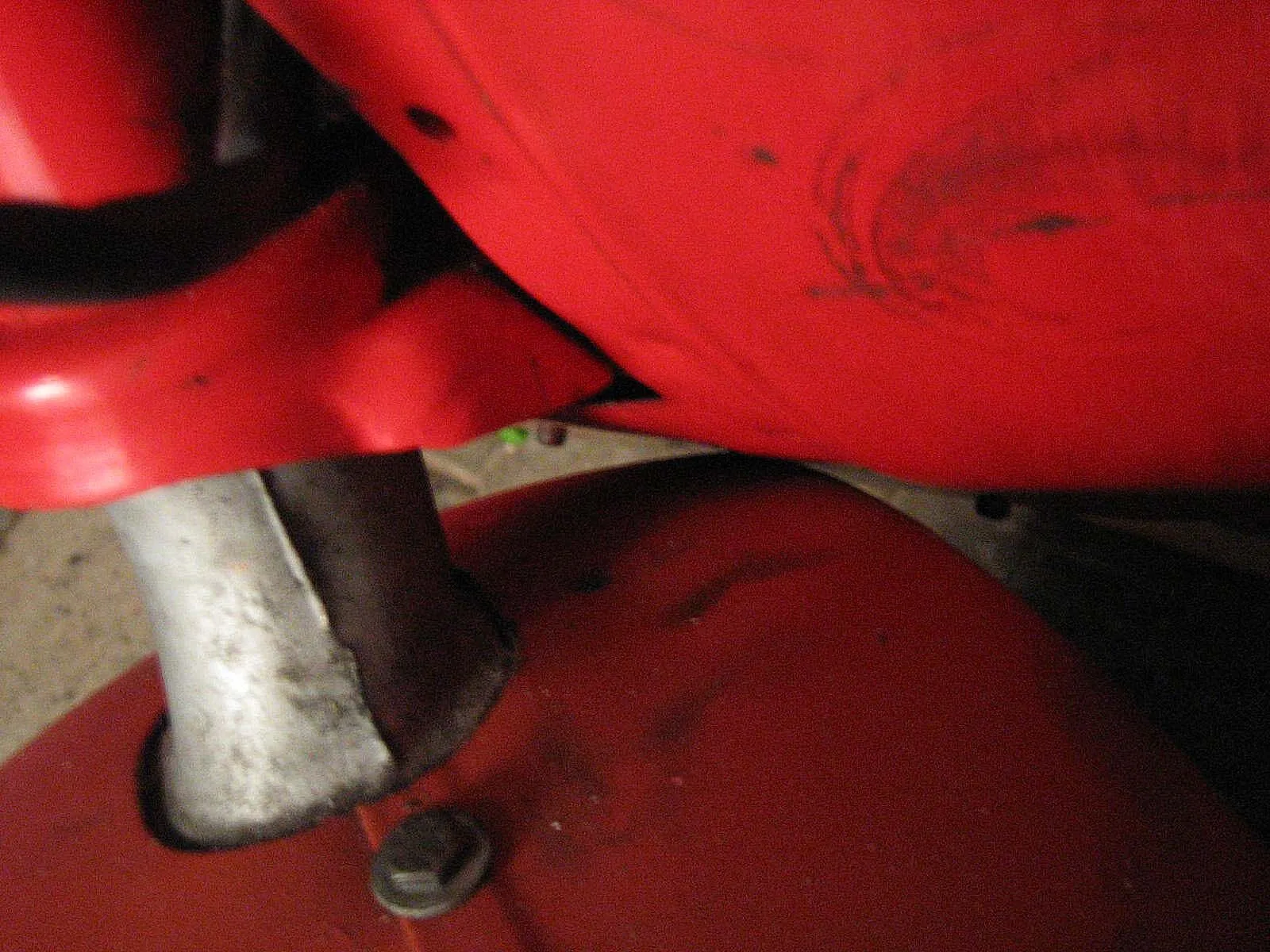

    So... Hier die Bilder!
    Kotflügel Anschlag rechts und Anschlag links. Aber mittlerweile bin ich doch der Überzeugung, daß das Ding einfach verzogen ist... OBWOHL MAN DAS EIGENTLICH NICHT SIEHT. Der Kotflügel sieht gerade aus. Aber bei so einem Ding mit vielen Kurven und Bäuchen und Schwüngen ist das menschliche Auge wohl etwas überfordert... - Schätzungsweise wieder was gelernt.

    • November 3, 2008 at 23:11
    Eine verzogene Karosserie äußert sich auch durch Schleifen des Kotflügels am Beinschild...
