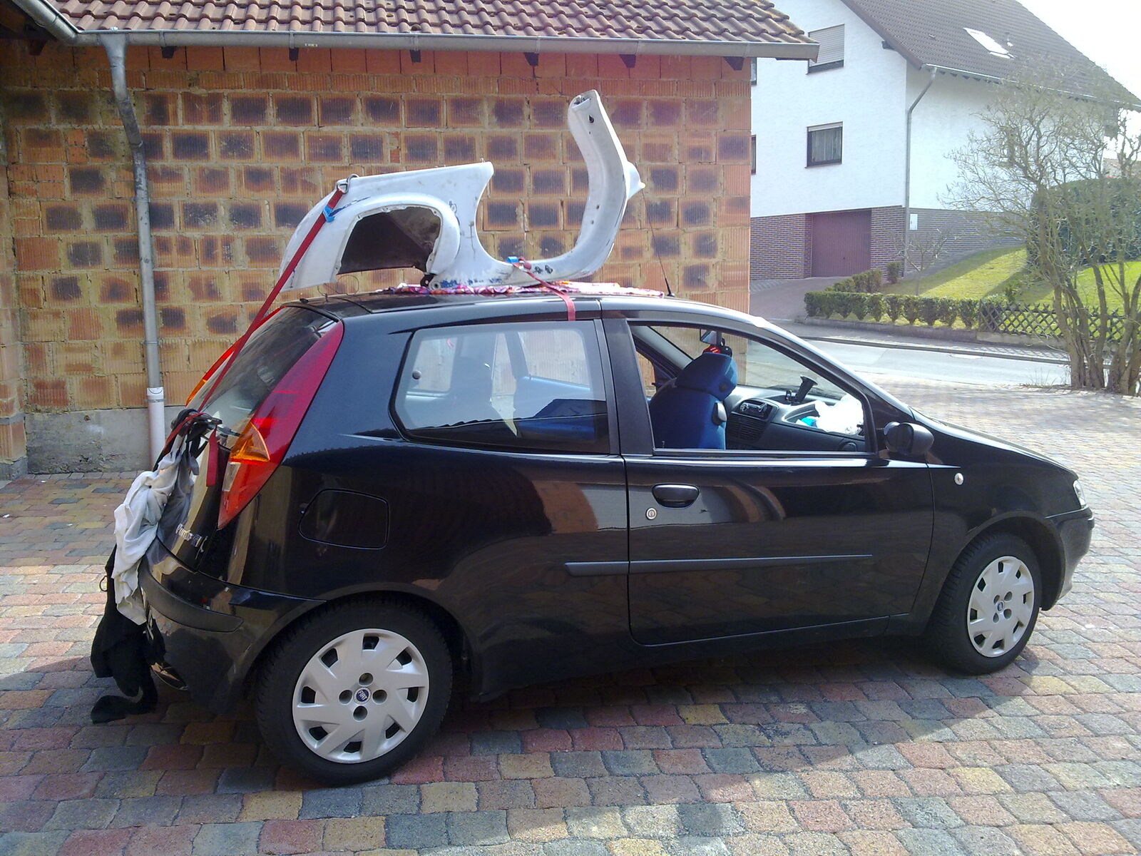

    Also auf jeden Fall mehr als wir dachten :)
    Da hat man mal wieder gesehen, wieviele und vorallem was für Leute auf Vespen abfahren! Von Jung bis Alt alles dabei...
    War recht lohnenswert. :thumbup:

    fand ich in münchen auch klasse. neben dem jungen fußvolk (mir ink.) waren einfach mal auch leute von denen du weißt das sie schonmal vespa vor 40 jahren gefahren sind :D

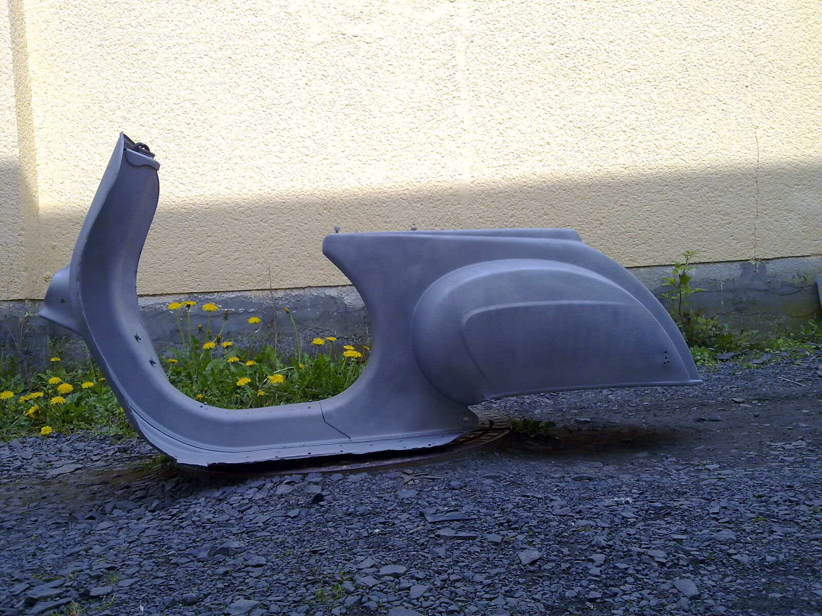

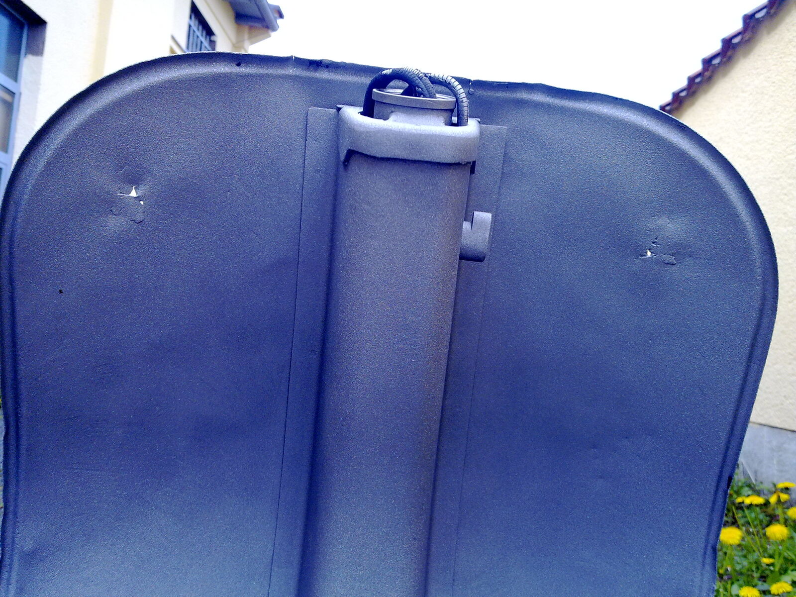

    • May 14, 2010 at 14:11
    • #86

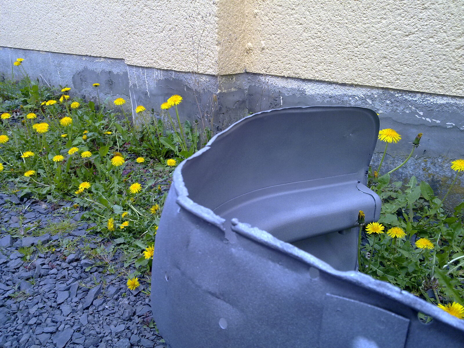

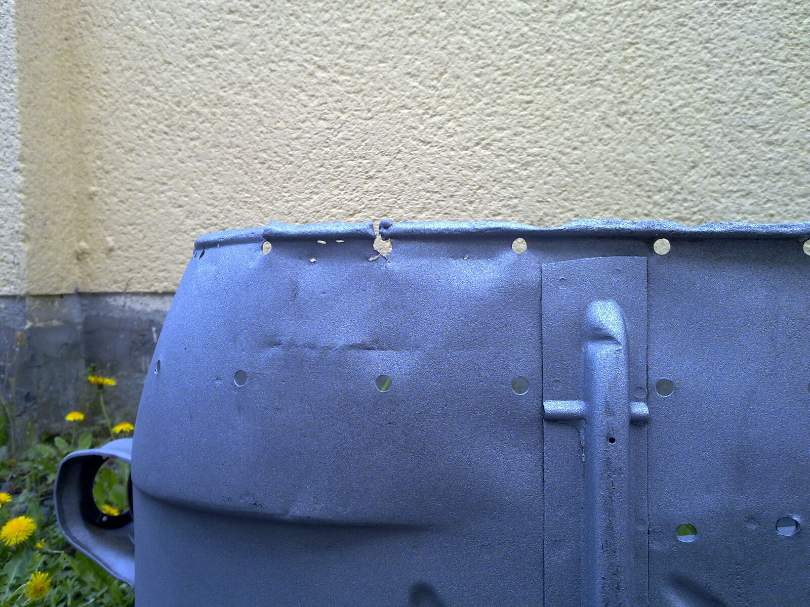

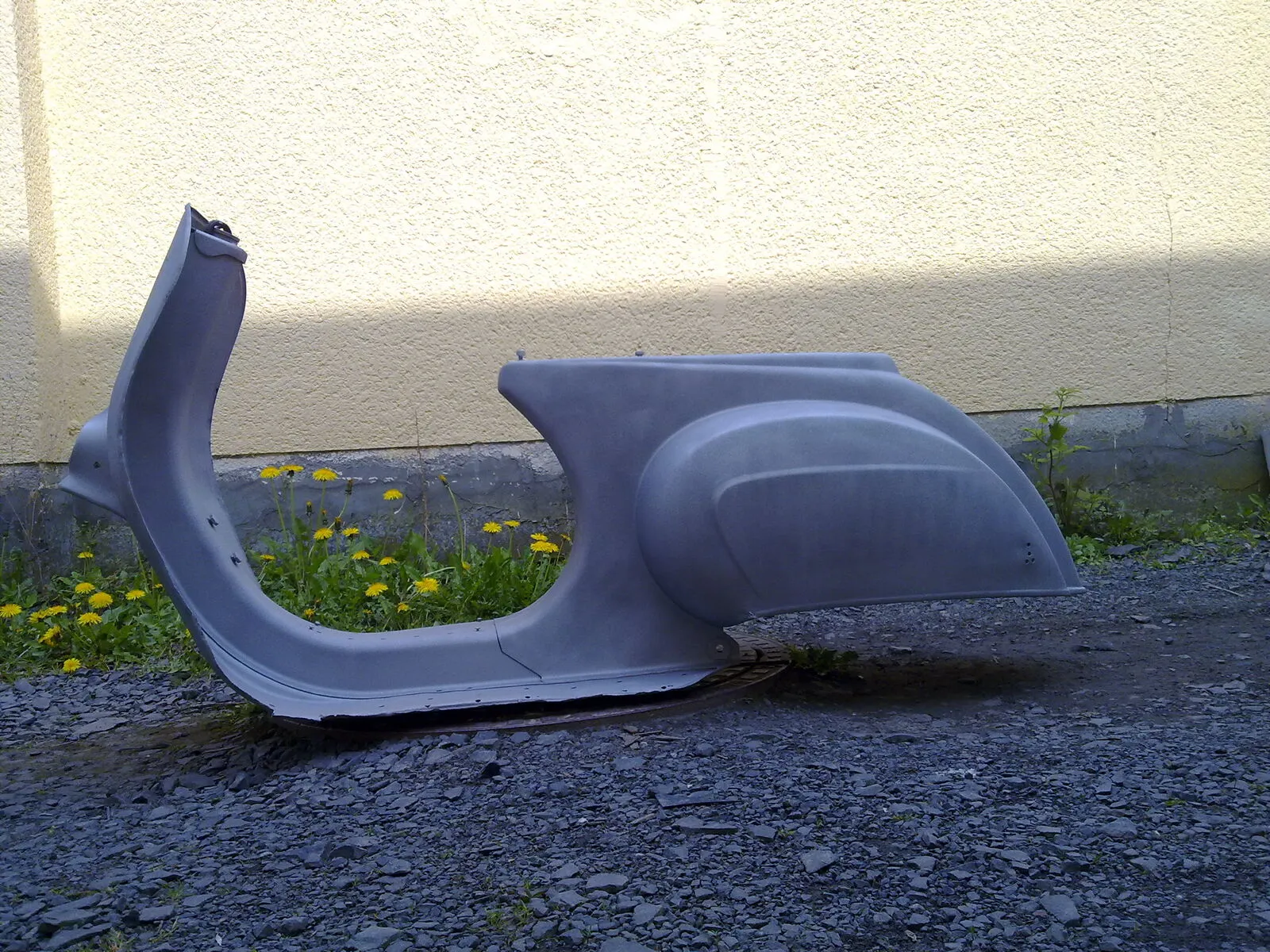

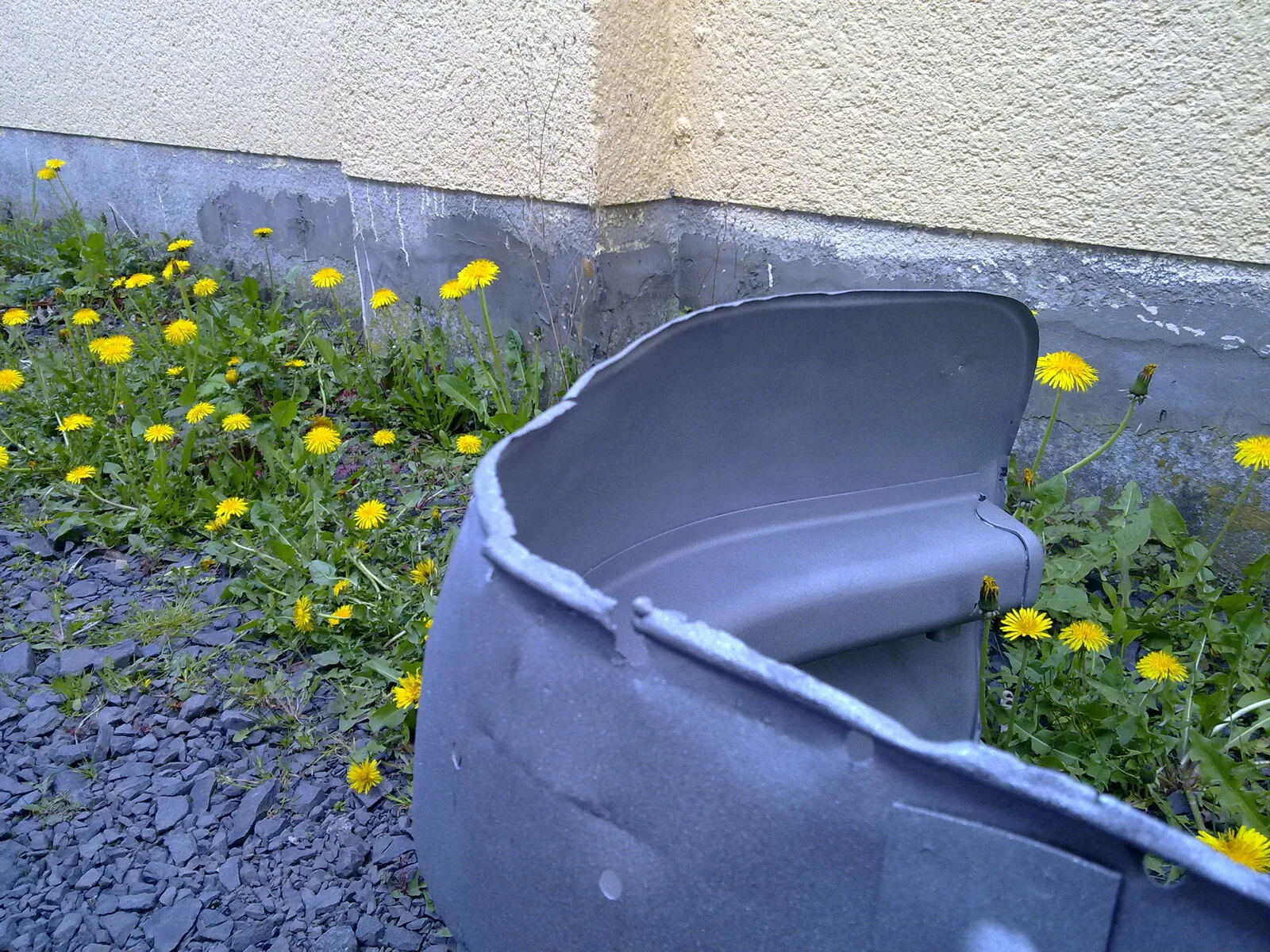

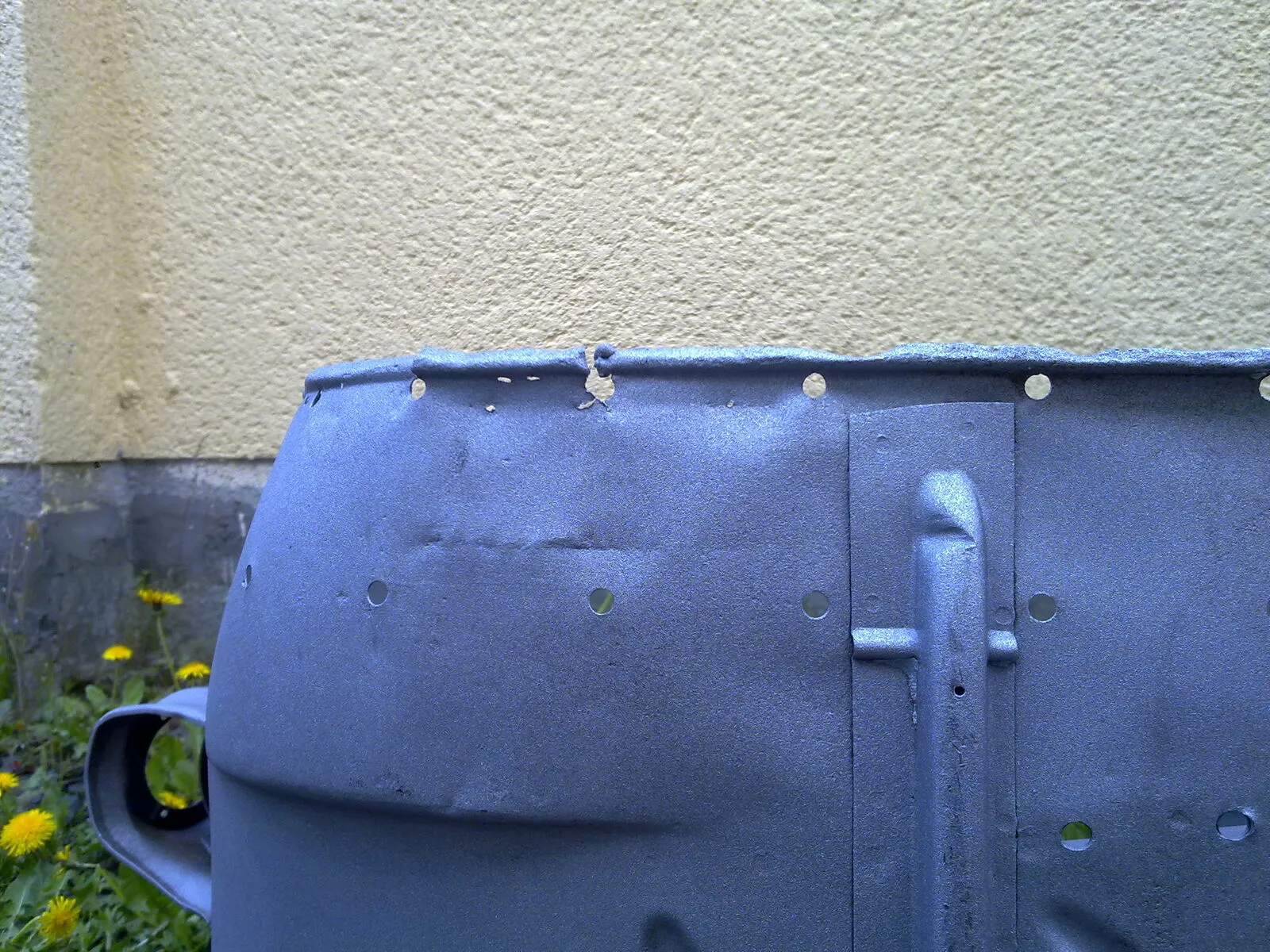

    So, frisch gestrahlt :+1
    Mit den drei Lackschichten und der 10 tonnen Spachtelschicht war das Ausmaß so echt nicht zu erkennen.
    Jetzt muss ich erstmal warten, dass das Trittblech bei Sip wieder lieferbar ist. Angeblich Anfang nächster Woche... :sleeping:
    Anbei auch noch der Transport zum Strahlen und meine "Kutte" yohman-)

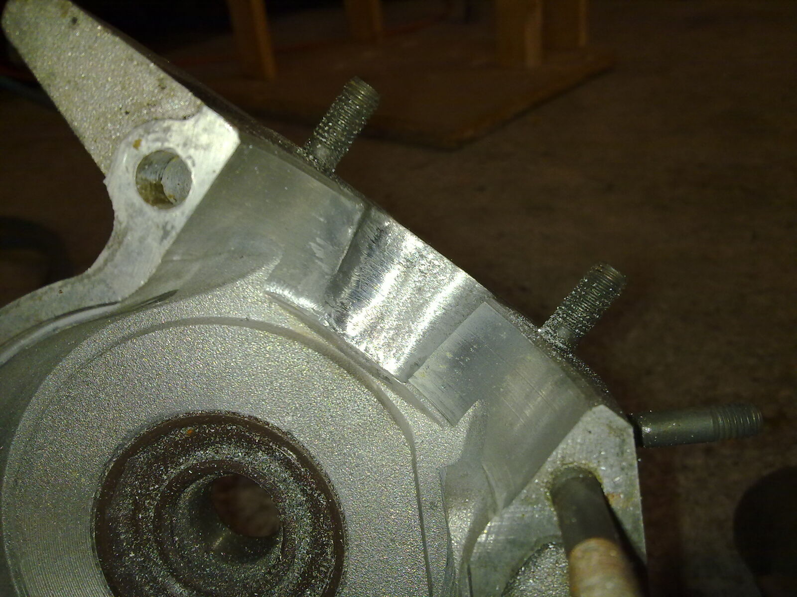

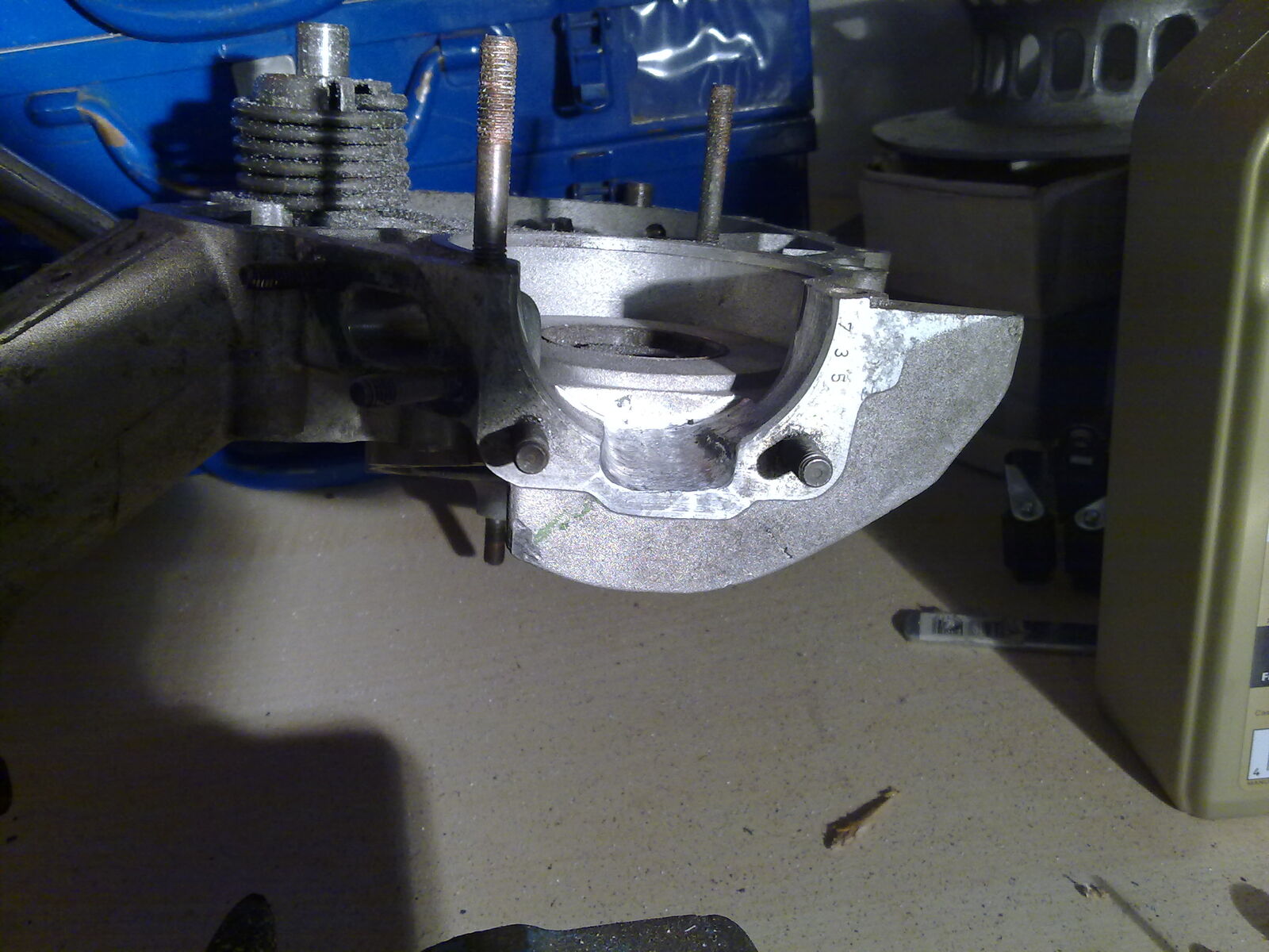

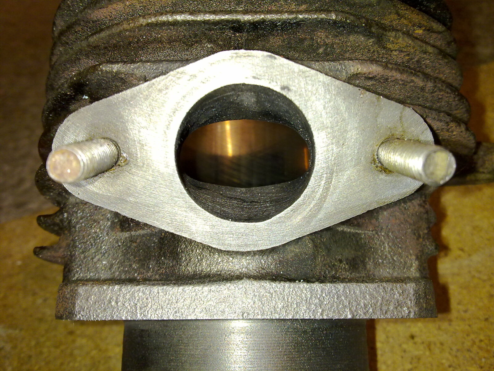

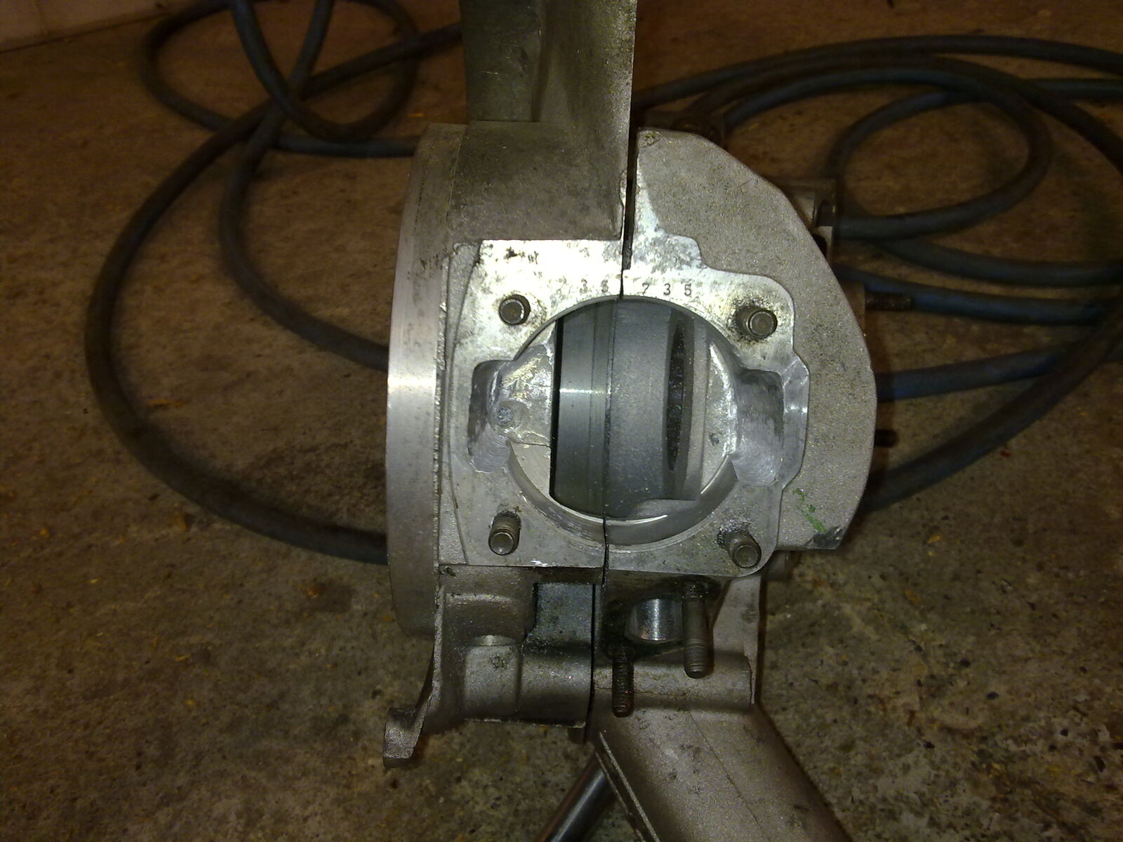

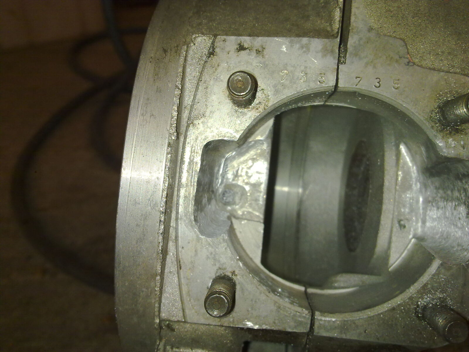

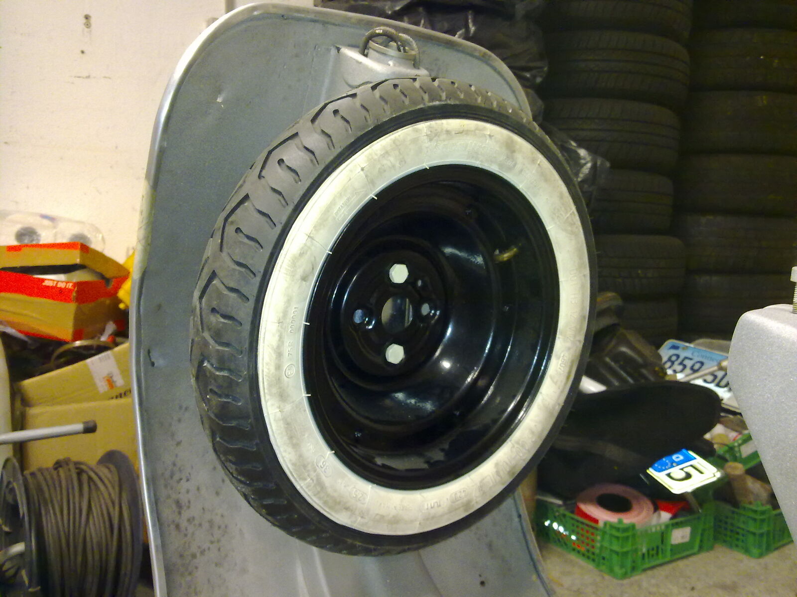

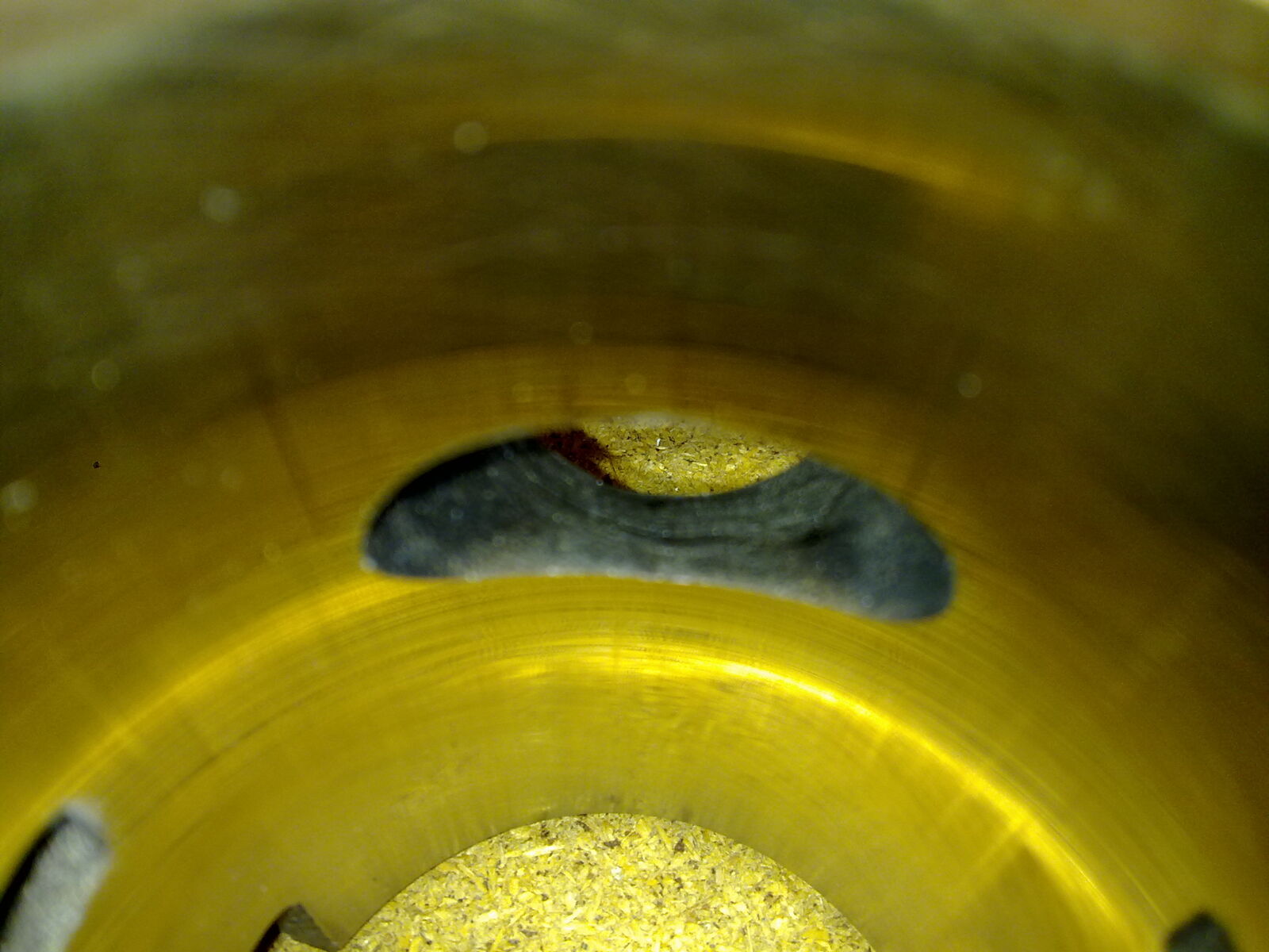

    Servus!

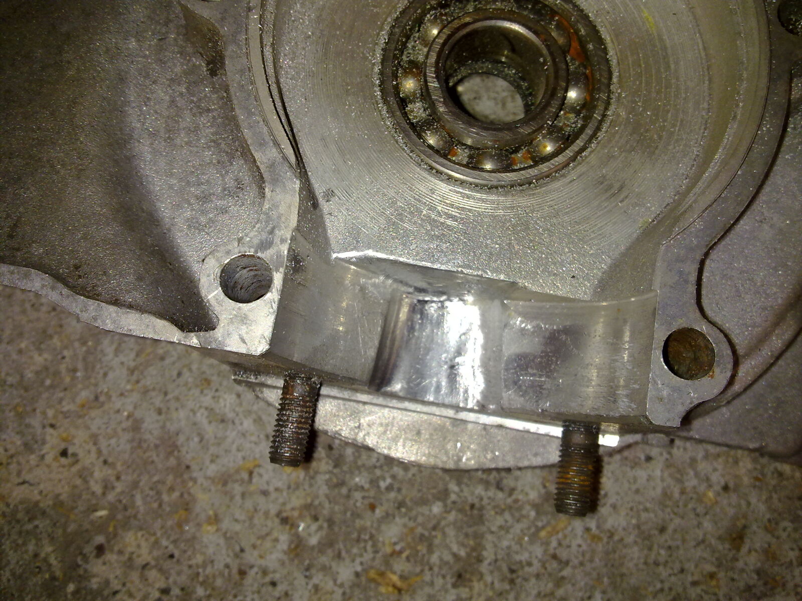

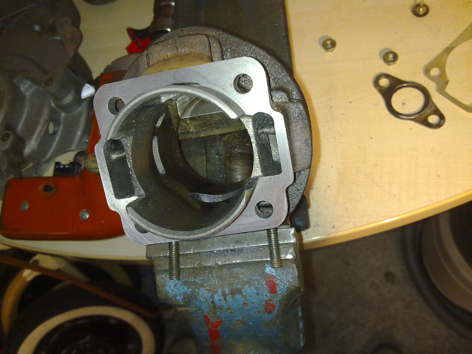

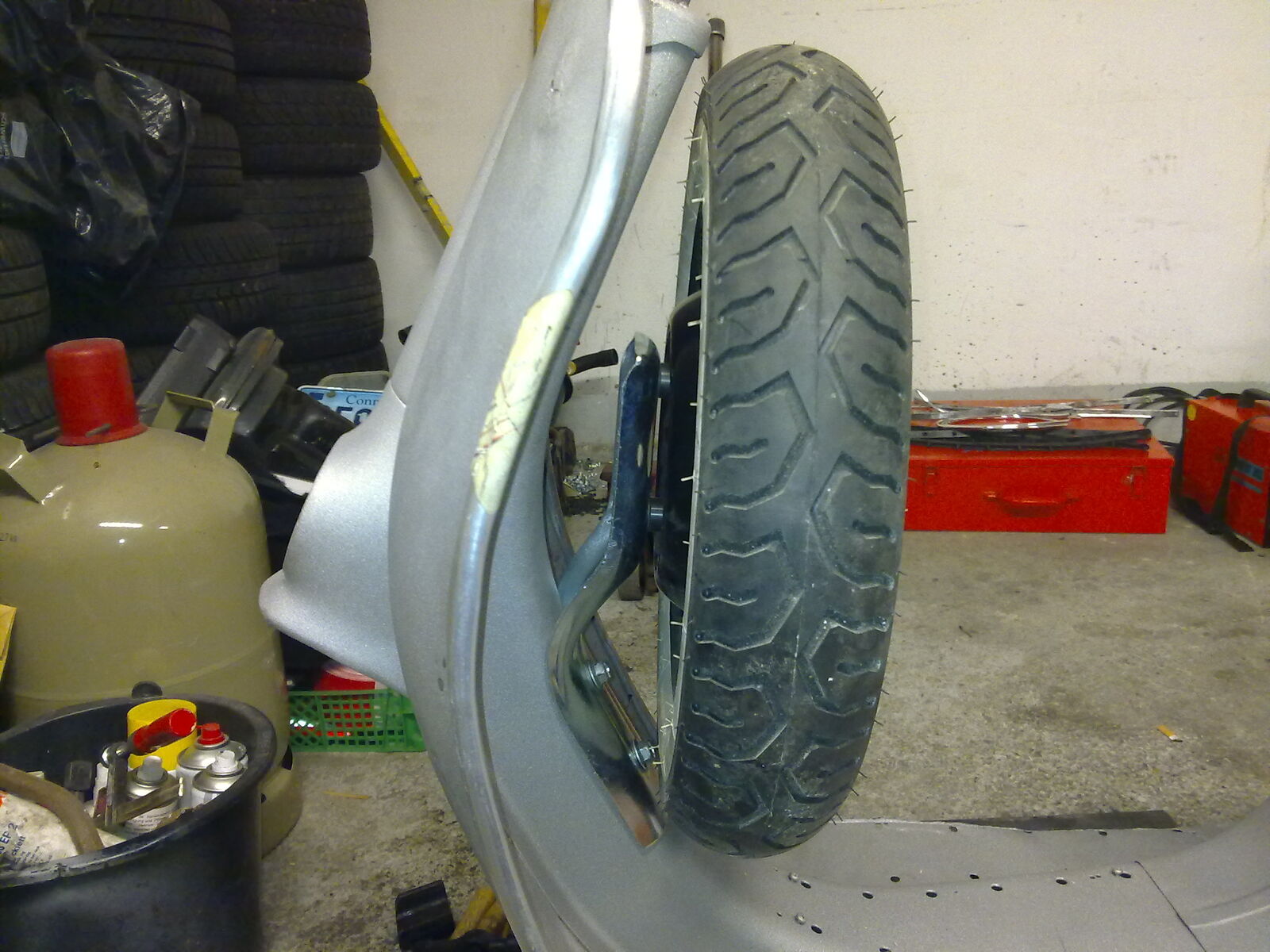

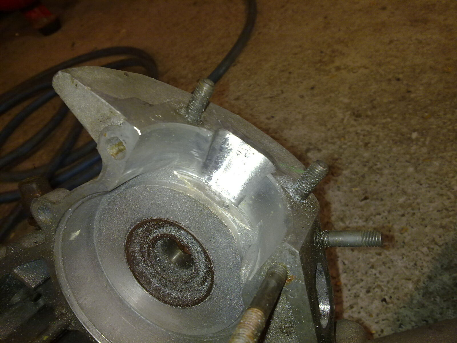

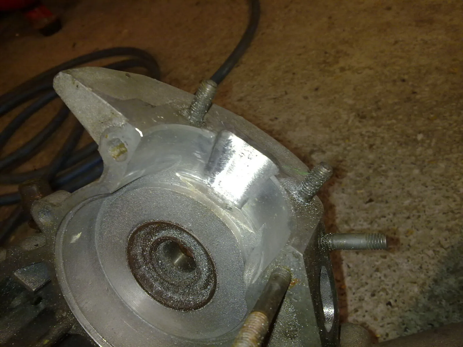

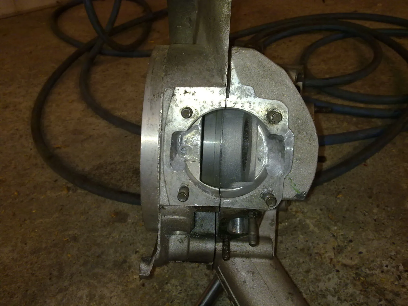

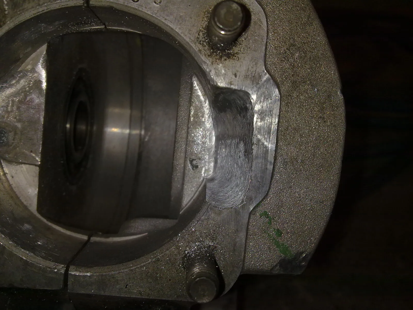

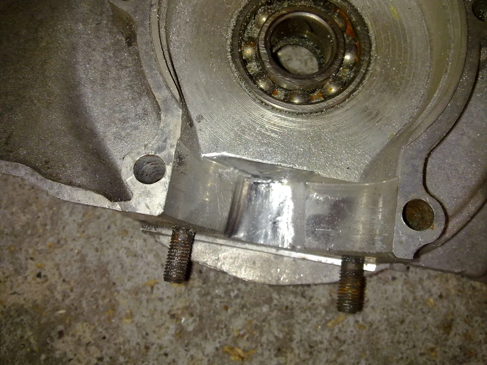

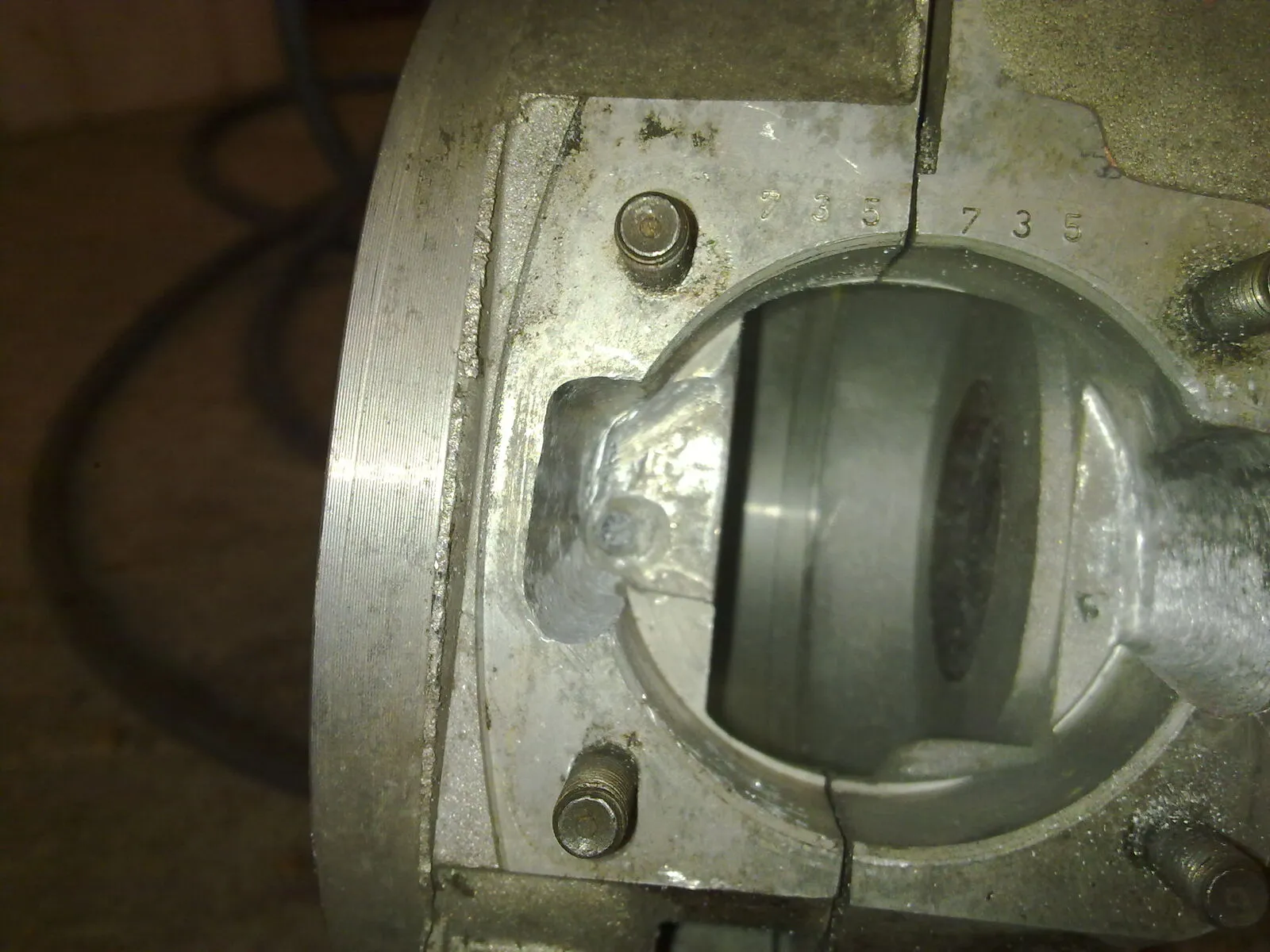

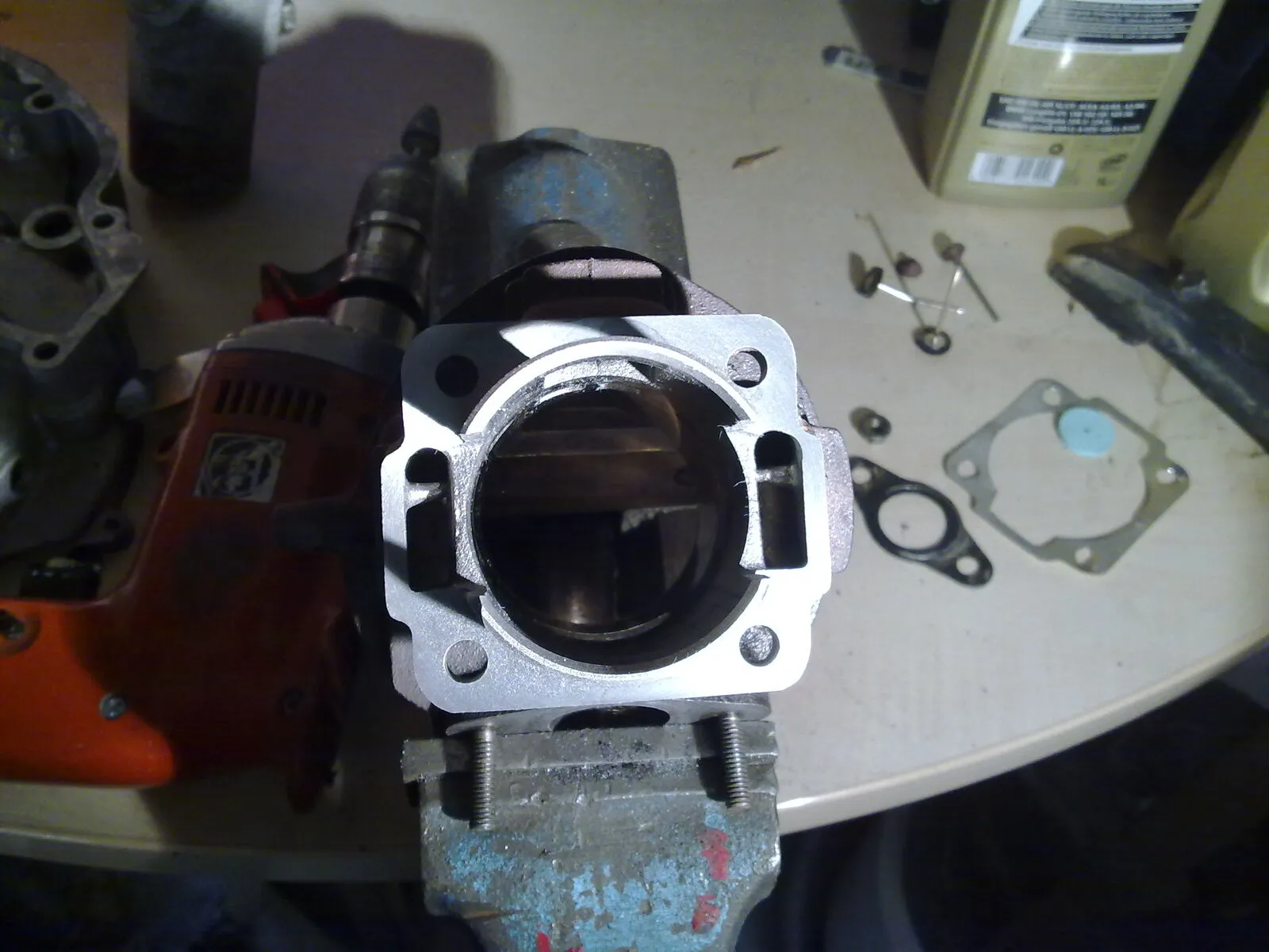

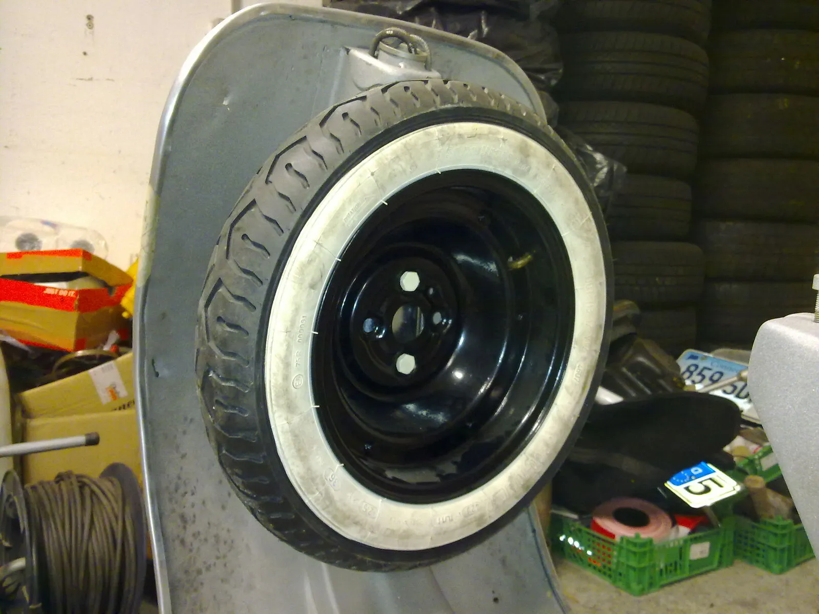

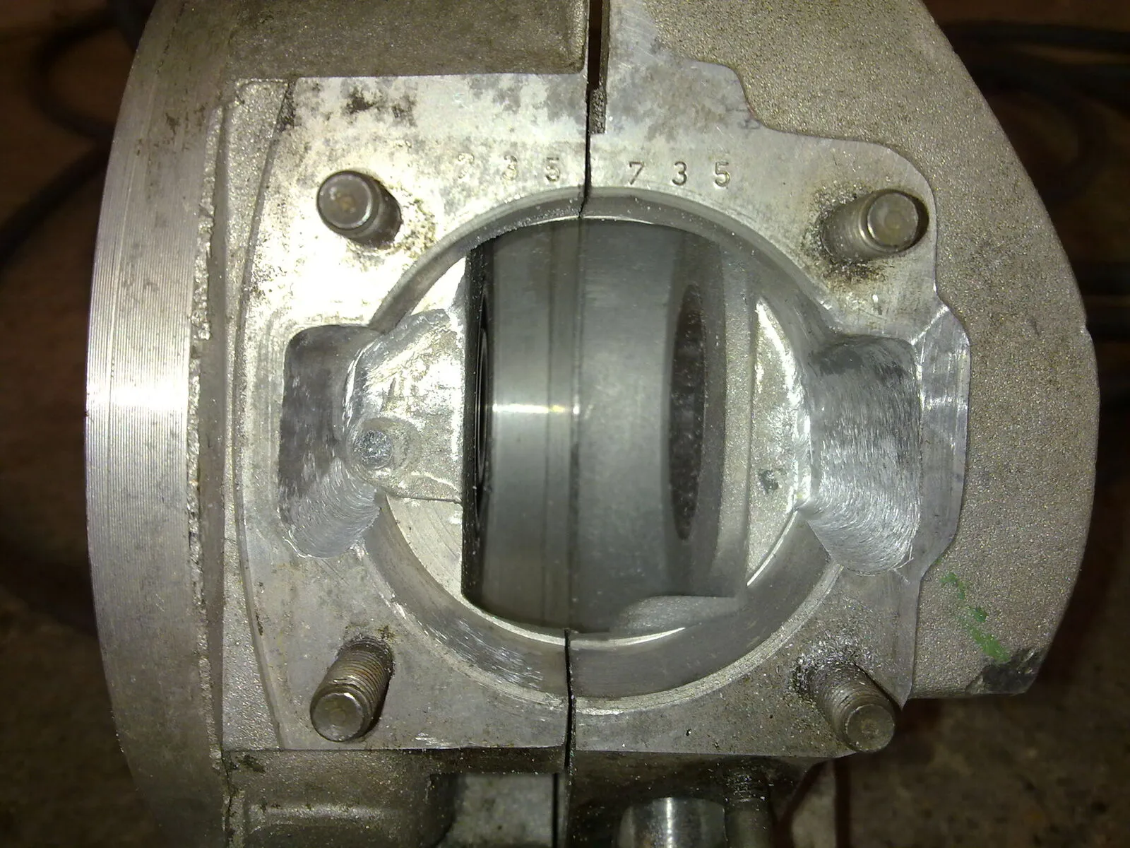

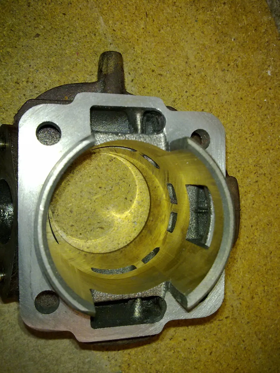

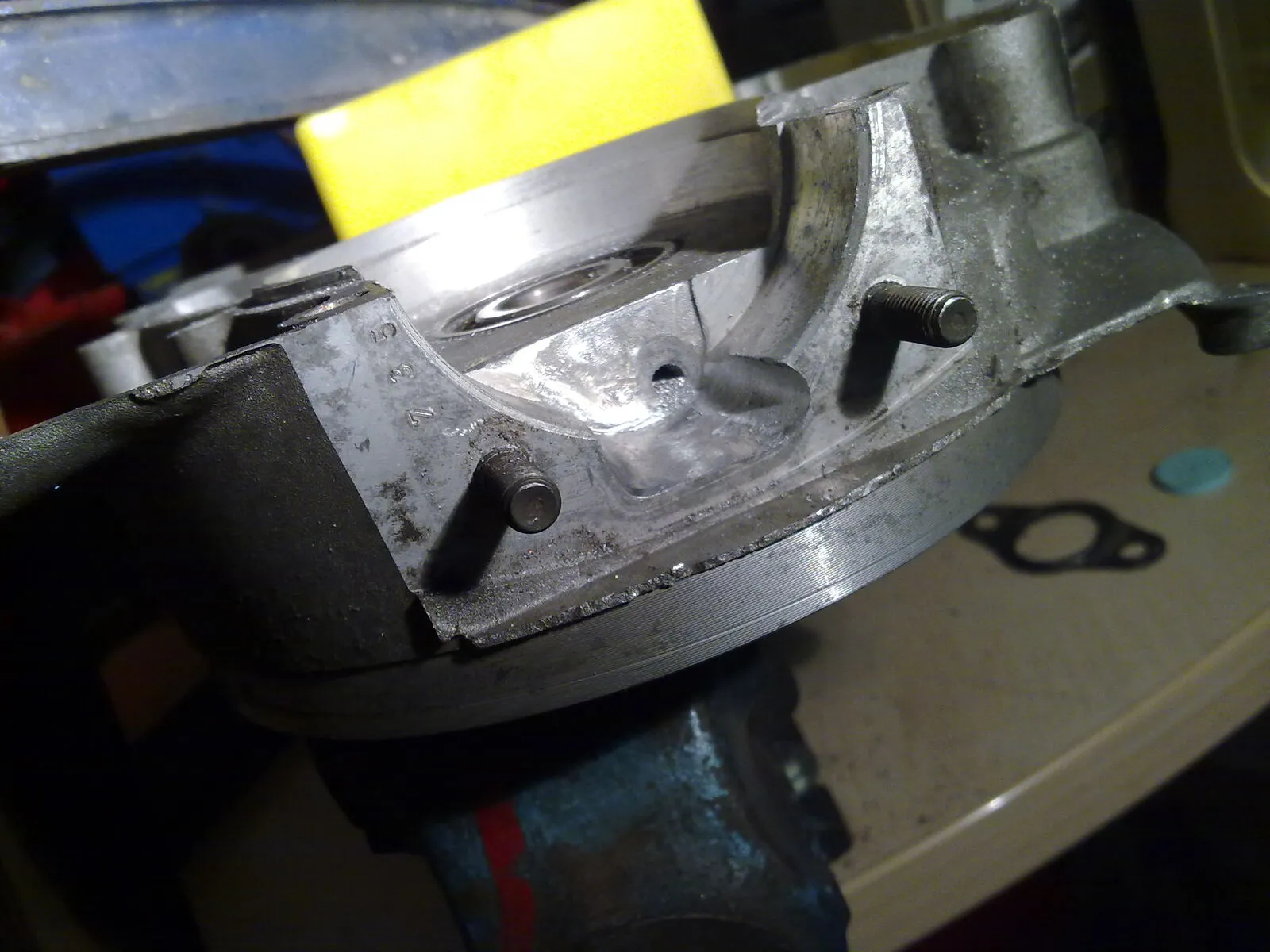

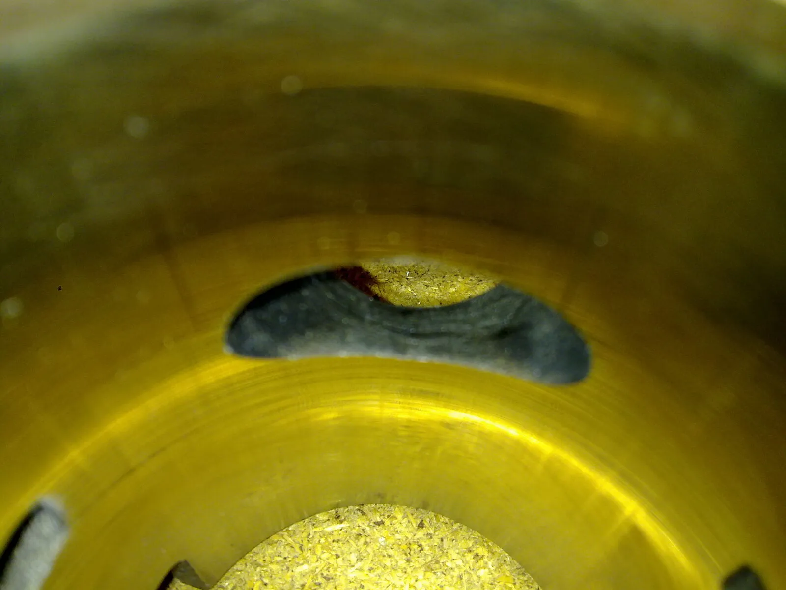

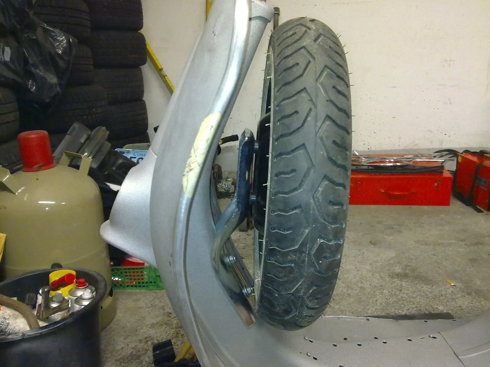

    Hab grad den Reserveradhalter angepasst. Tut man dies nicht liegt das Ersatzrad oben an. Außerdem habe ich mir zwei Muttern von hinten angeschweißt und die Felge mit Radbolzen befestigt.

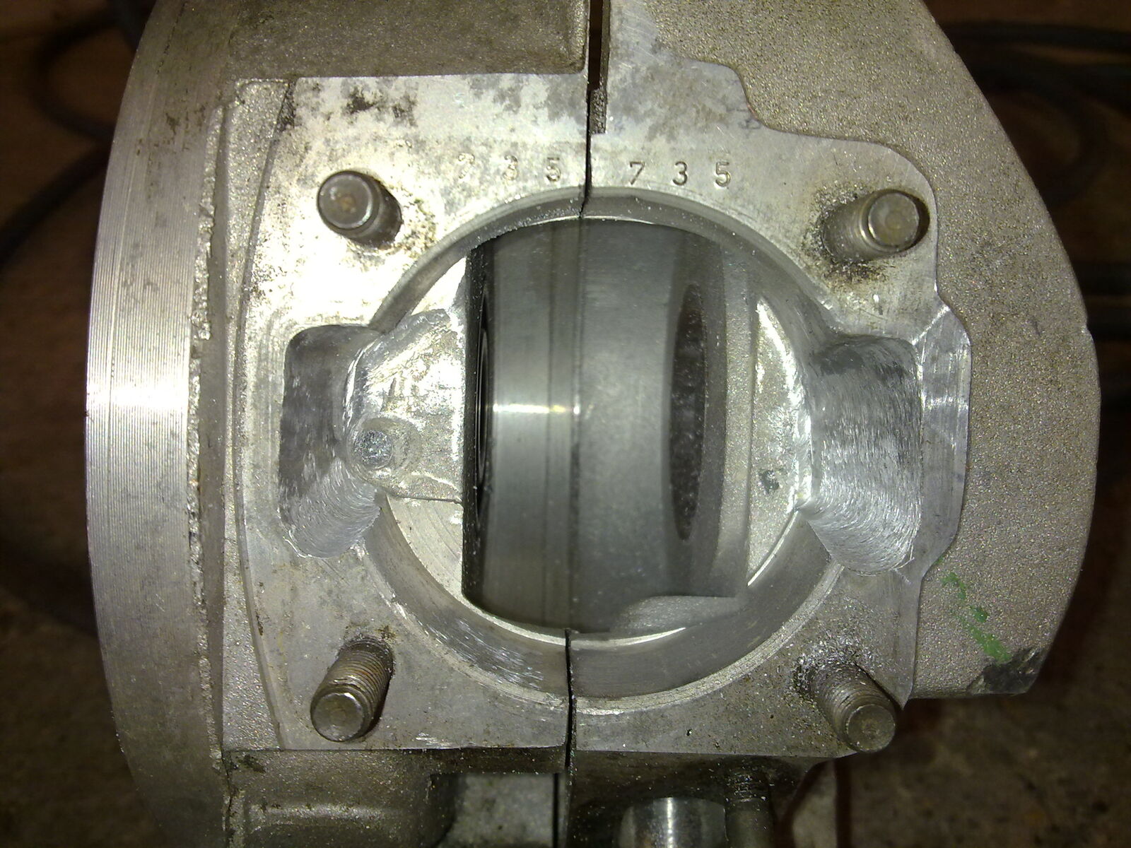

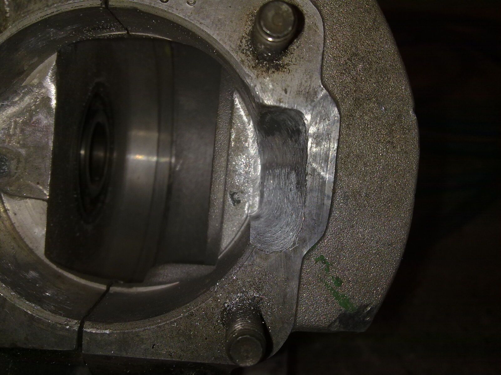

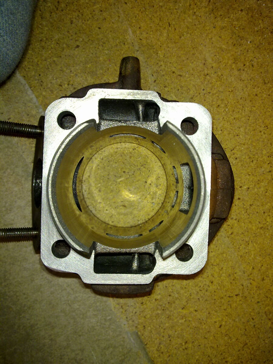

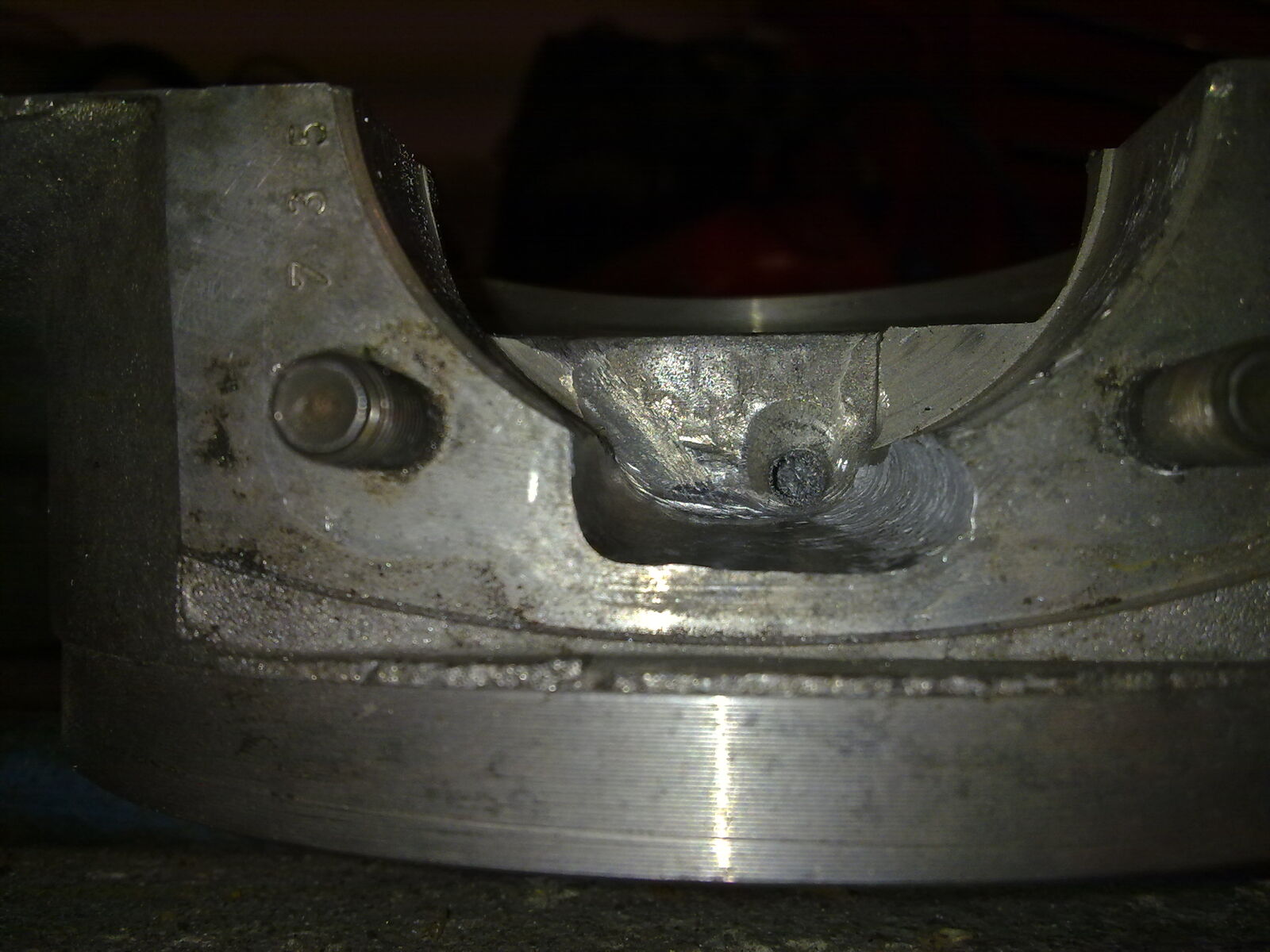

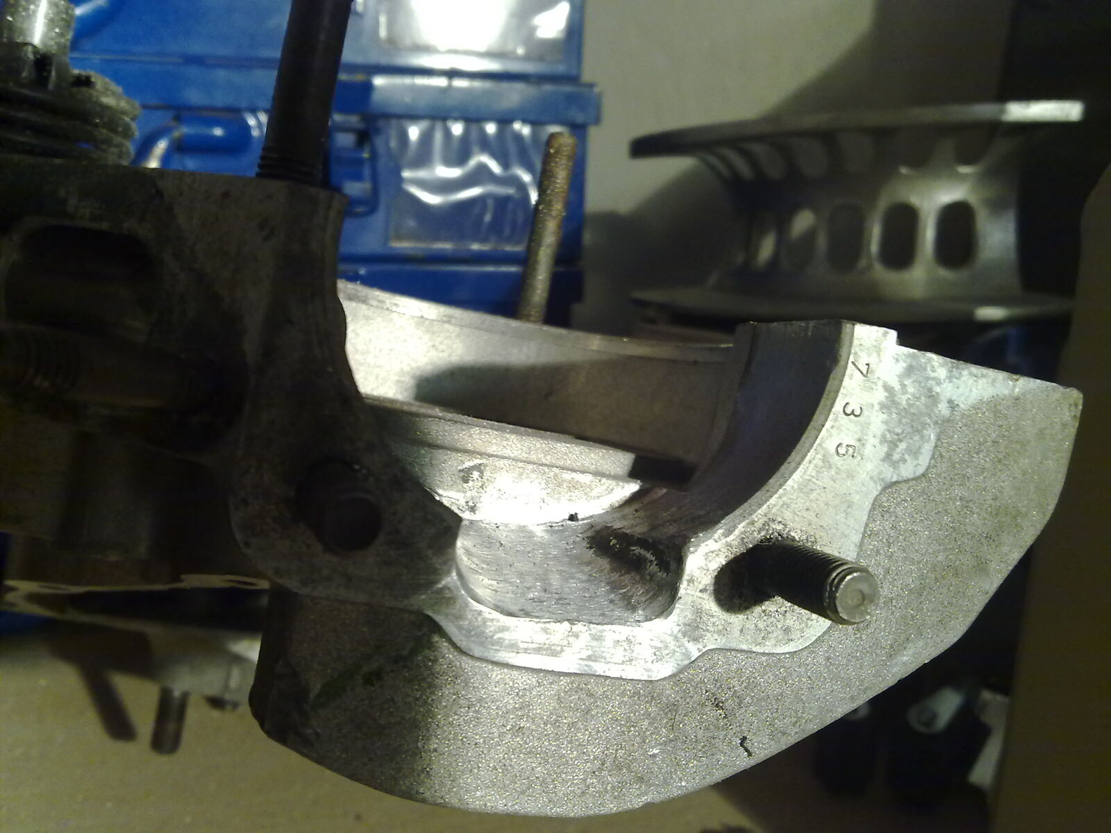

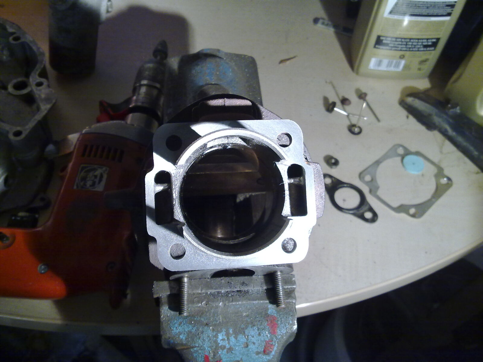

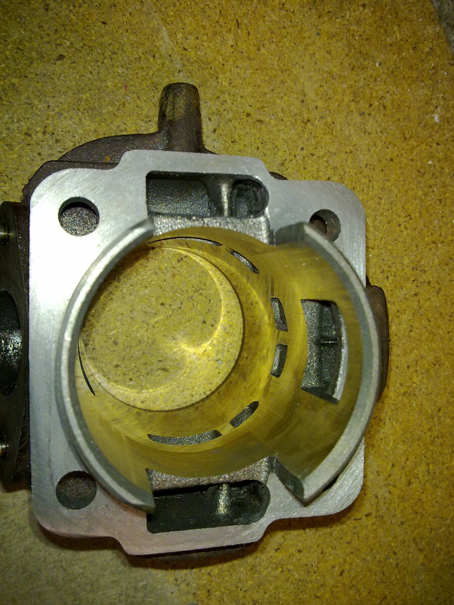

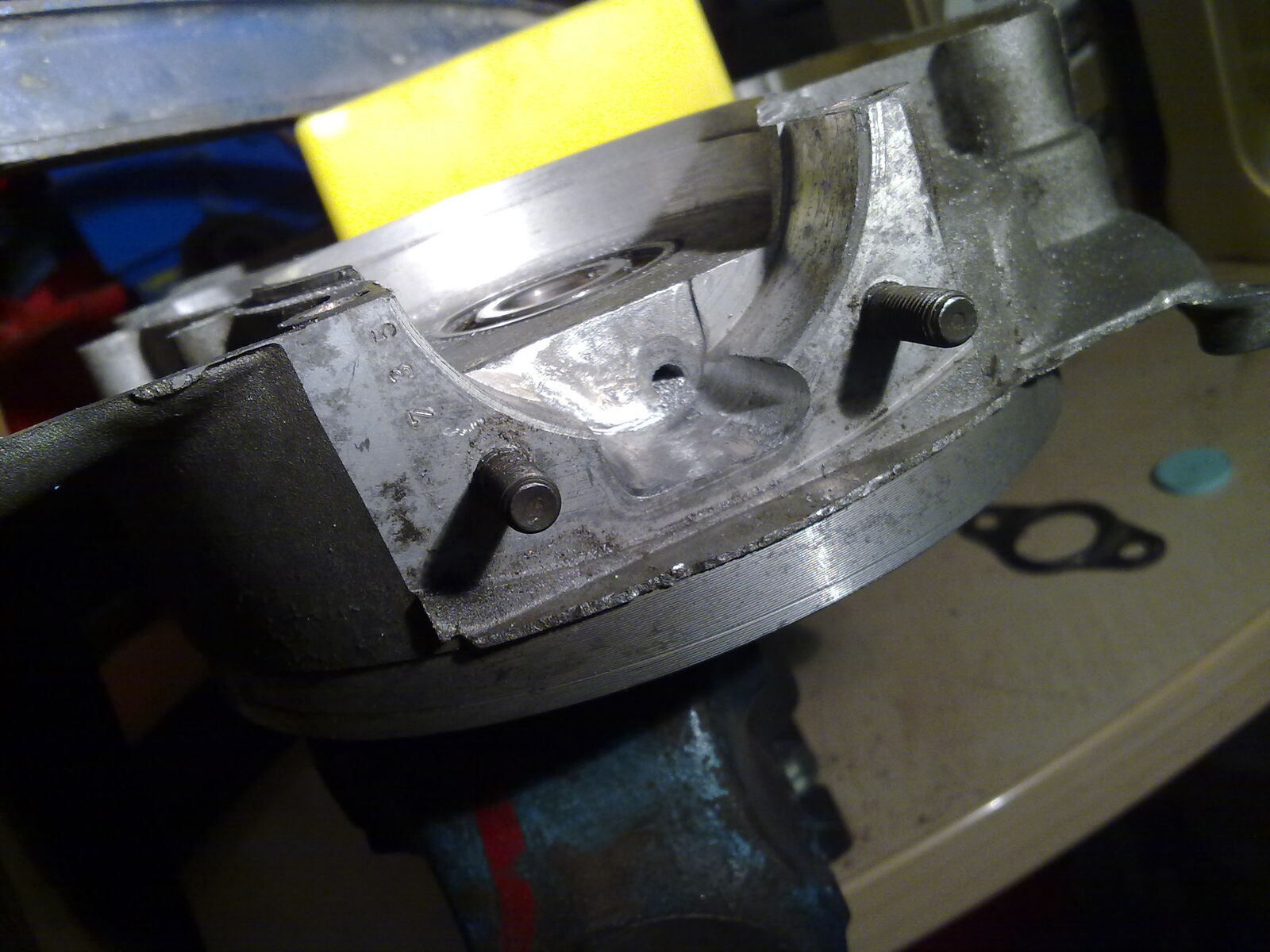

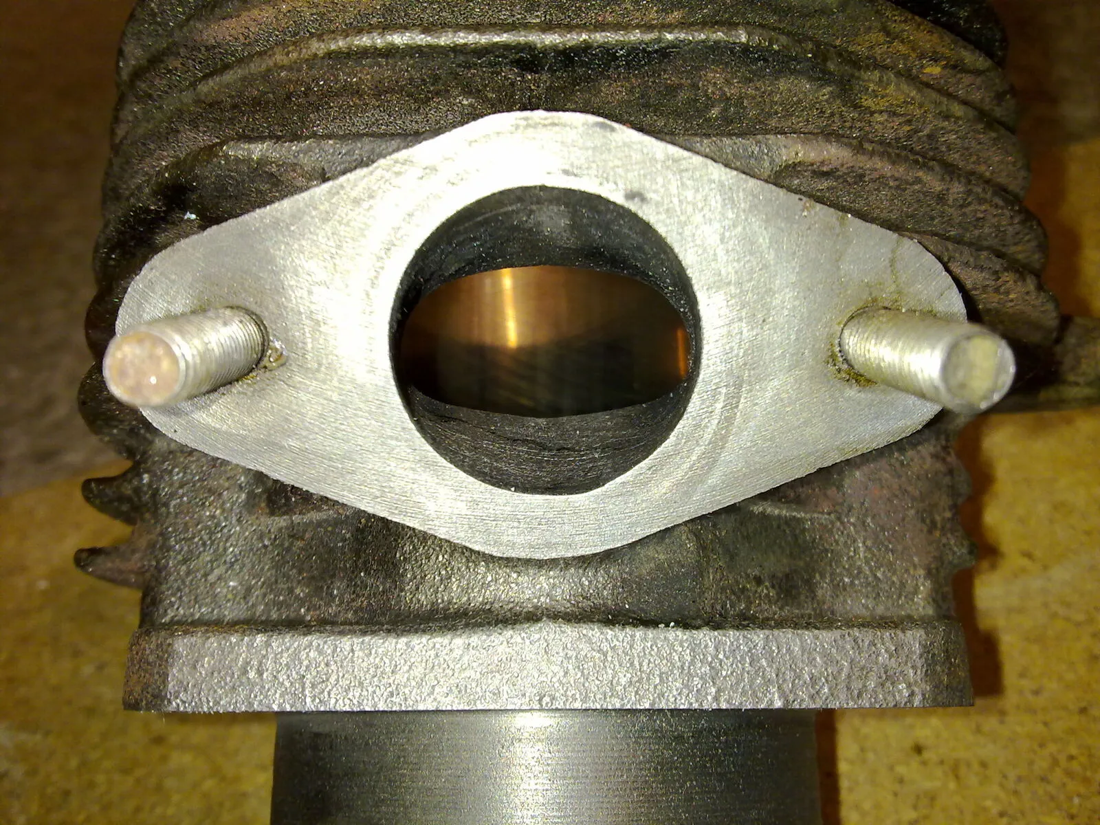

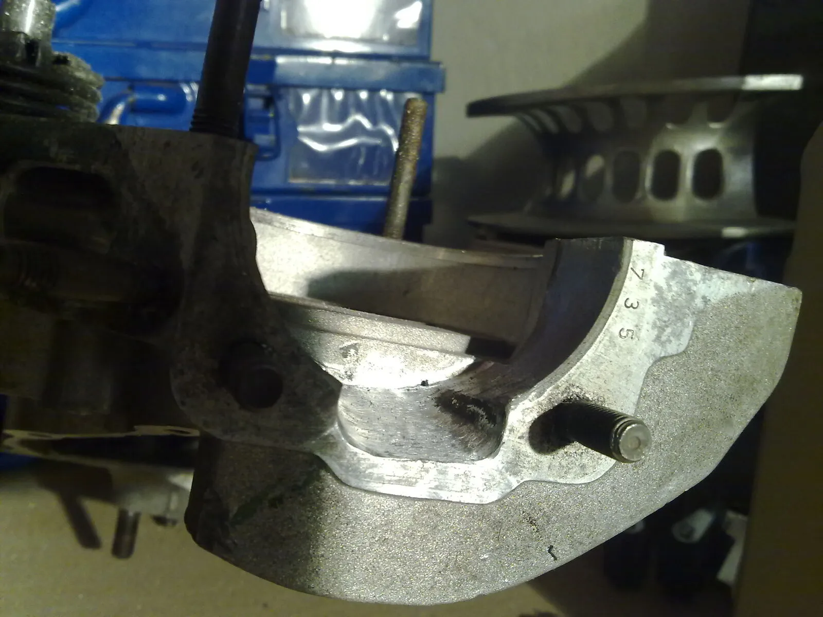

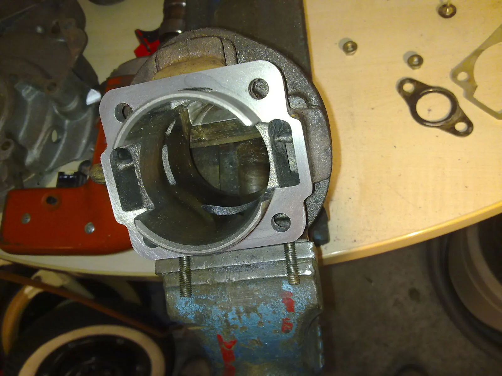

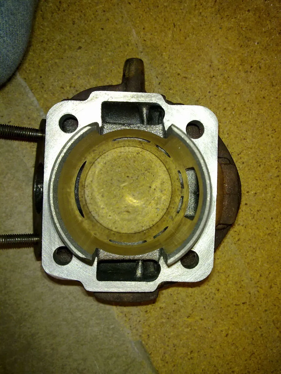

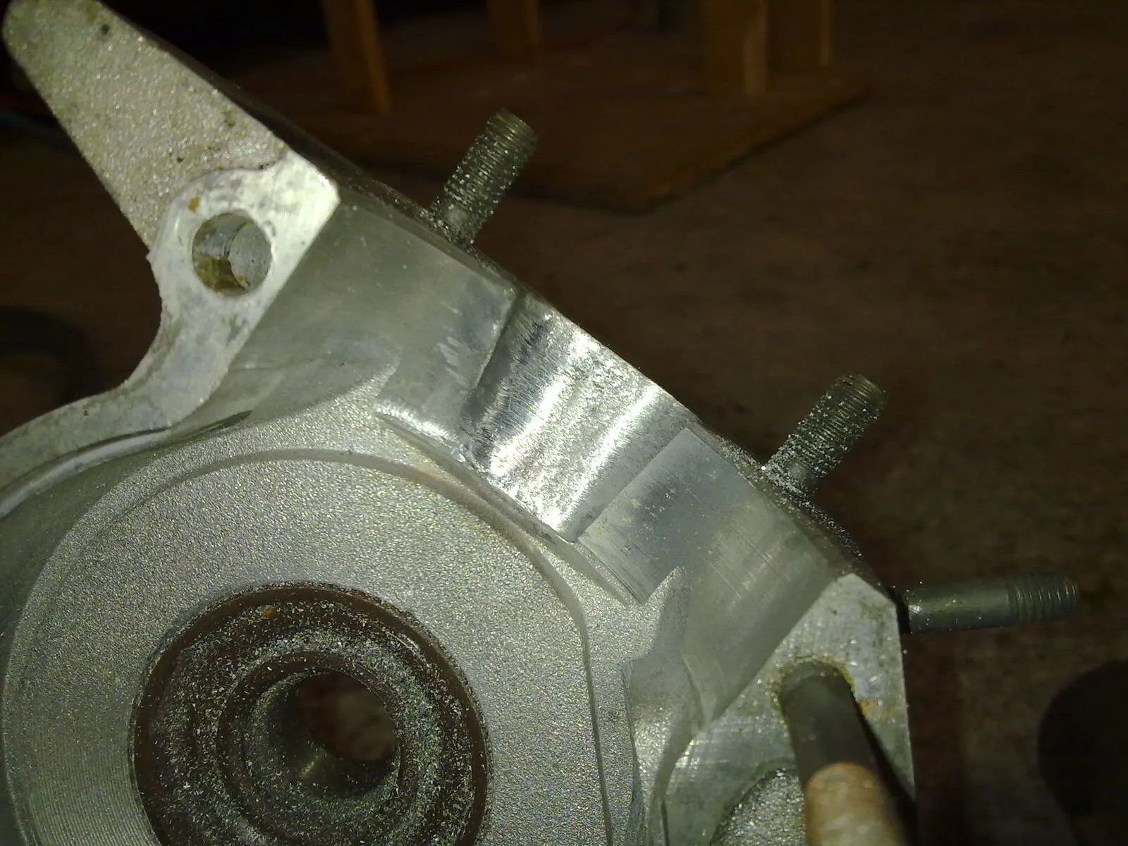

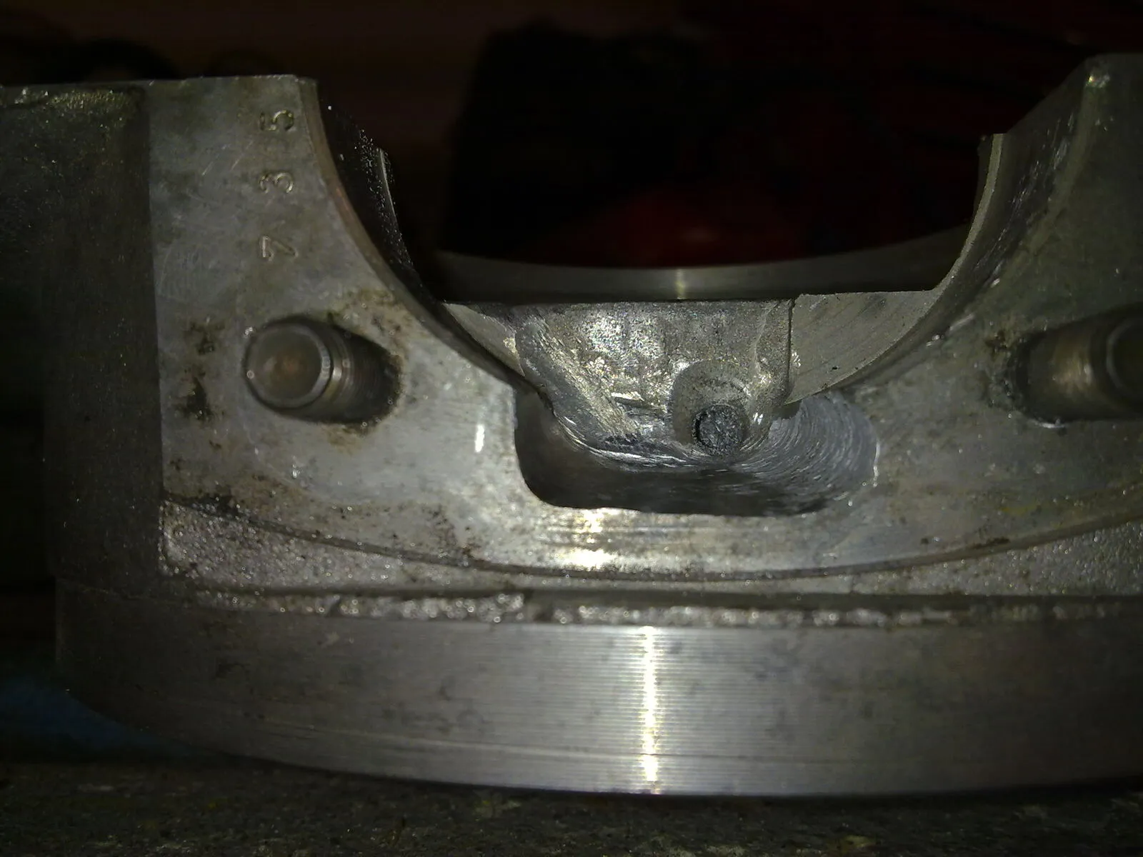

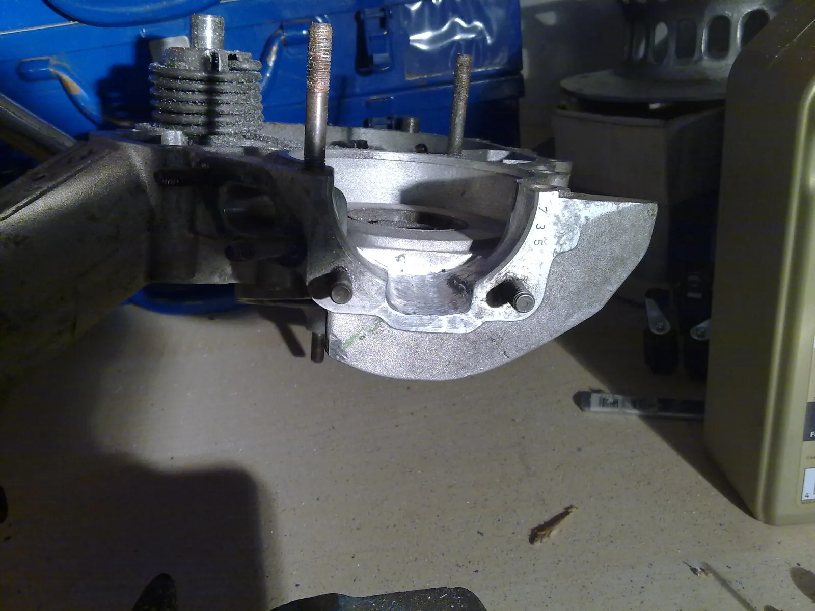

    Dann habe ich die Überströmer vom Zylinder etwas "geöffnet". Die waren an einer Seite nur an der Dichtungsfläche quasi verschlossen. Das habe ich aufgemacht und dementsprechend am Block angepasst.
    Was meint ihr? Ist die Form so ok? Oder gibt es Verbesserungsvorschläge?
    Ich möchte den Motor später mit irgendeiner Banane fahren. Also wird es definitiv keine Drehzahlorgien geben ;)
    Welche produktiven Möglichkeiten habe ich um mehr Leistung/Drehmoment zu bekommen?
    Suche habe ich bereits genutzt, konnte aber zu meinem 102er Polini nicht gescheites finden, leider.
    Anbei dazu auch ein paar Bilder des Zylinders.
    Bilder habe ich sicher ein paar zu viele hochgeladen, aber nur weil ich diese mit meinem Handy geknipst habe und die Qualität nicht so gut ist. Ich hoffe ihr erkennt was.
    Achso, bitte peitscht mich nicht für meinen "high tech Fräser" aus :) der elektrische Makita ist unterwegs und den Kompressor wollte ich um die Uhrzeit grad für die Druckluft Summse meinen Nachbarn nicht antuen.

    hmm... keiner Lust mir zu antworten? :-2

    Zitat von valledenise
    Servus!

    • May 26, 2010 at 00:04
    • #90
    Warum mag denn keiner seine Meinung zu meinem Motor verkunden?! :+5

  • Prollini
    -GESPERRT AM 14.07.2010-
    1,650
    298
    Salzburg
    PK50XL bj.86
    • June 17, 2010 at 07:34
    • #91
    eine etwas ungewöhnliche Form der ÜS , schau mal sufu da gibts sicher paar beispiele . :)
    sonst hammer projekt wobei ich auch gleichn polini133 rauftäte jubel

    Was ist denn so ungewöhnlich an der Form?
    Wenn ich mir andere Strömer anschaue, sehen die schon ähnlich aus, oder?
    http://www.vespafreunde-kassel.de

    naja ich mach sie wenn , trapezförmig, soll aber auch so laufen wies du gemacht hast,
    hat jeder ne andre einstellung bzw. theorie

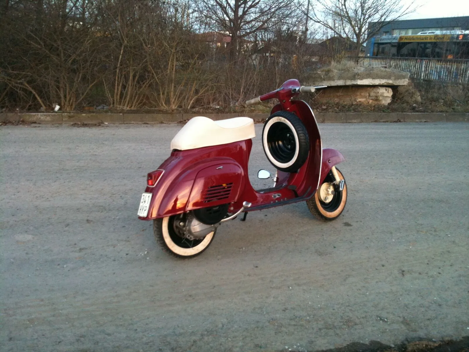

    • August 14, 2011 at 17:59
    • #94

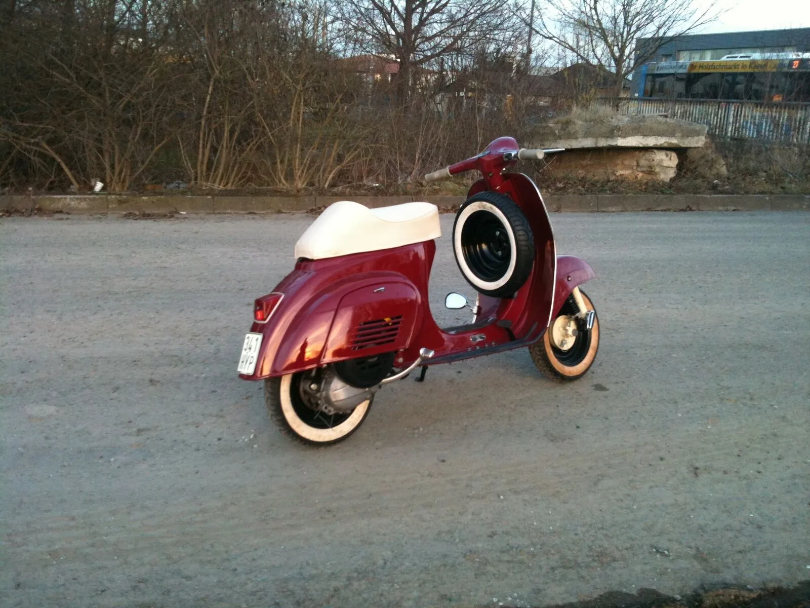

    So, habe fertig! jubel
    Jetzt doch mit 133er Polini, Gs Kolben, 32er Koso, Polini Membran, 4-Gang, PM40...

    • August 14, 2011 at 18:16
    • #95
    standesgemäß mit kleinem taferl und weißwandreifen

    Jaja, beim nächsten anstehenden Reifenwechsel werden die wieder gegen gescheite schwarze Reifen getauscht!
    Leider habe ich es damals versäumt eine Moped Pappe zu machen. Und langsma ist ja doof! ;D
