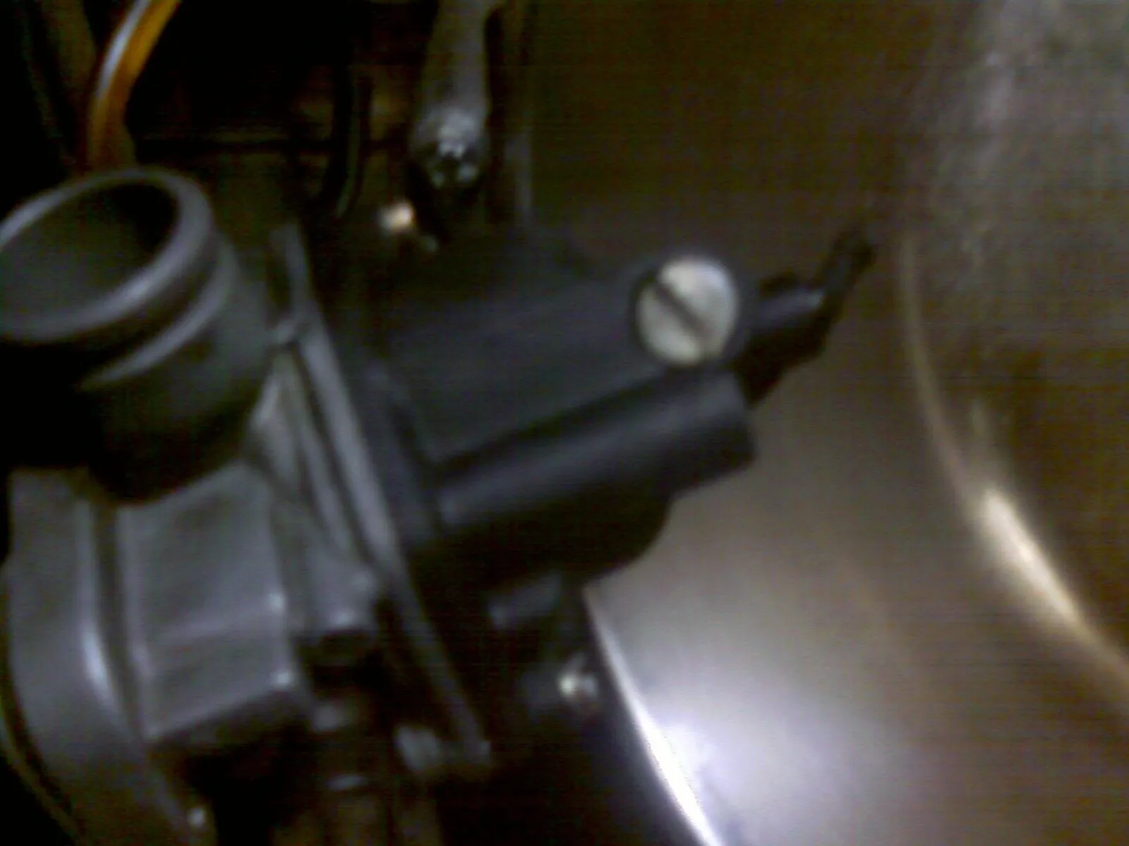

  • Hallo zusammen,
    habe ein Problem mit meinem Vergaser. Unterhalb des Vergasers sitzt eine kleine Öffnung, von der ich annehmen würde, dass da ein Schlauch draufgehört, jedoch ist kein Schlauch in sichtweite. Aus dieser Öffnung tropft Sprit heraus. Kann mir irgendjemand helfen, welcher Schlauch drauf gehört, oder wie ich das Problem lösen kann?

    hmm das kann mehrere Ursachen haben, bin mir noch nicht sicher welchen Anschluss du meinst bei mir ist nur der Schlauch vom Tank dran. Könnte die Dichtung von der Schwimmerkammer sein oder aber das Schwimmernadelventil innerhalb des Vergasers. Das war bei mir schonmal das Problem. Schließt das nicht mehr korrekt läuft immer weiter Sprit aus dem Tank nach.

    etwas oberhalb der Öffnung ist eine etwas größere Schlitzschraube. Soweit ich das sehen kann geht eine große Spritleitung zum Vergaser. Wenn ich diese Schraube aufdrehe läuft natürlich sehr viel Sprit raus.

  • Leider kann ich da nicht wirklich viel erkennen. markiere doch mal bitte die Stelle wo es heraus tropft und Versuche den Vergaser komplett und scharf drauf zu bekommen....
