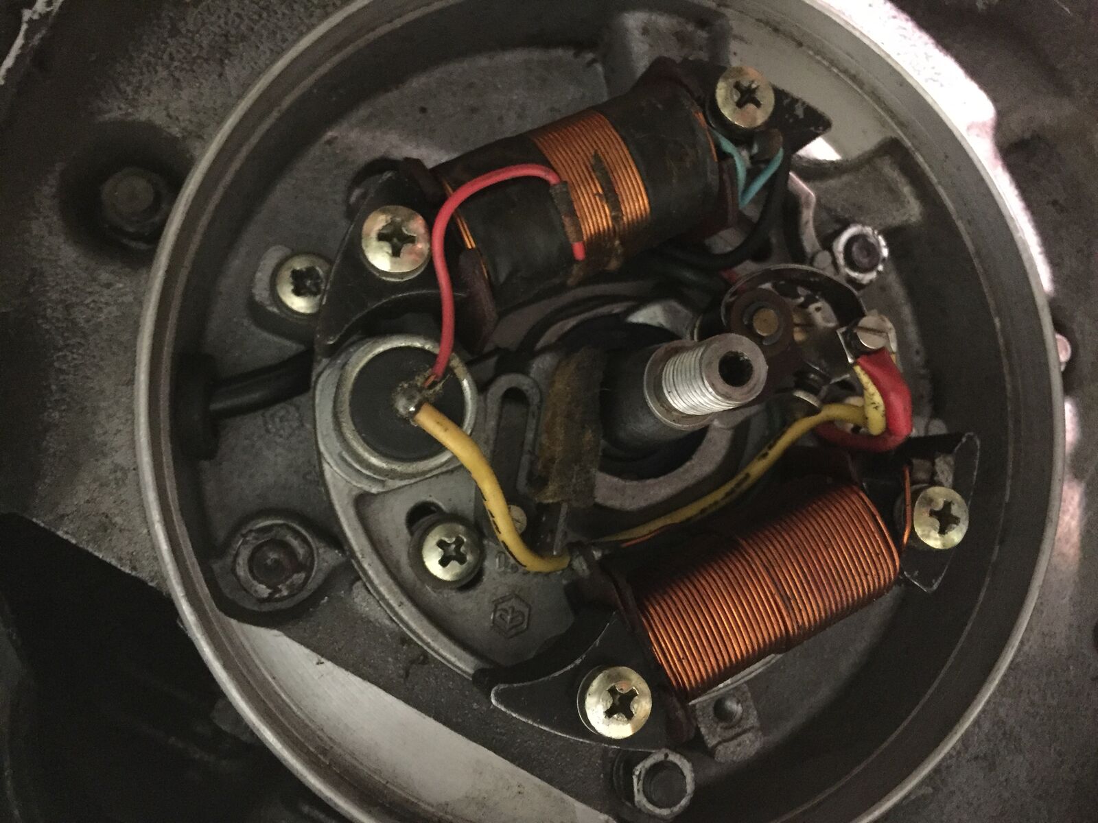

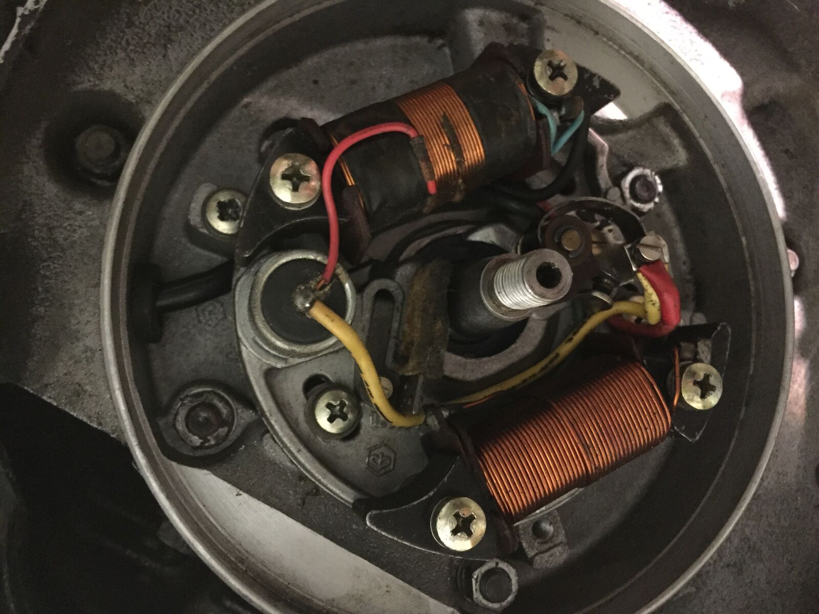

    • February 8, 2017 at 19:32
    Schwimmer und Schwimmernadel habe ich demontiert und nochmals akribisch mit bremsenreiniger gereinigt.
    Es ist alles sehr leichtgängig im schwimmerabteil.
    Der unterbrecherkontakt hat per Lehre gemessen genau 40 Platz.
    Habe das Polrad mit Polradabzieher abgenommen, siehe Bild.
    Darunter scheint alles ok.
    Habe sie ohne Kerze ein paar mal mit geschlossenen Hahn und Vollgas gekickt.
    Danach wieder mit Kerze.

    3,220
    31,910
    5,717
    • February 8, 2017 at 19:36
    Wo ist der Halbmondkeil ?
  • DXR85
    983
    7,473
    1,195
    • February 8, 2017 at 19:40
    Ok. Als nächstes würde ich mal die Unterbrecherkontakte reinigen, dazu ziehst Du eine Streifen feines Schleifpapier 2-3 mal durch den Kontakt (beide Seiten), danach ein Stoffstück mit bissle Bremsreiniger. Wenn das nichts bringt Kontaktabstand und ZZP prüfen und wieder melden.
    Edit: @Volker PKXL2, du bist heute immer schneller :thumbup: . Halbmondkeil sitzt im Bild in der Nut, zustand kann ich so nicht beurteilen.
    2 Mal editiert, zuletzt von DXR85 (February 8, 2017 at 23:28)

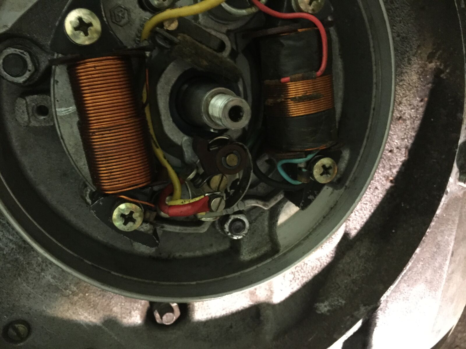

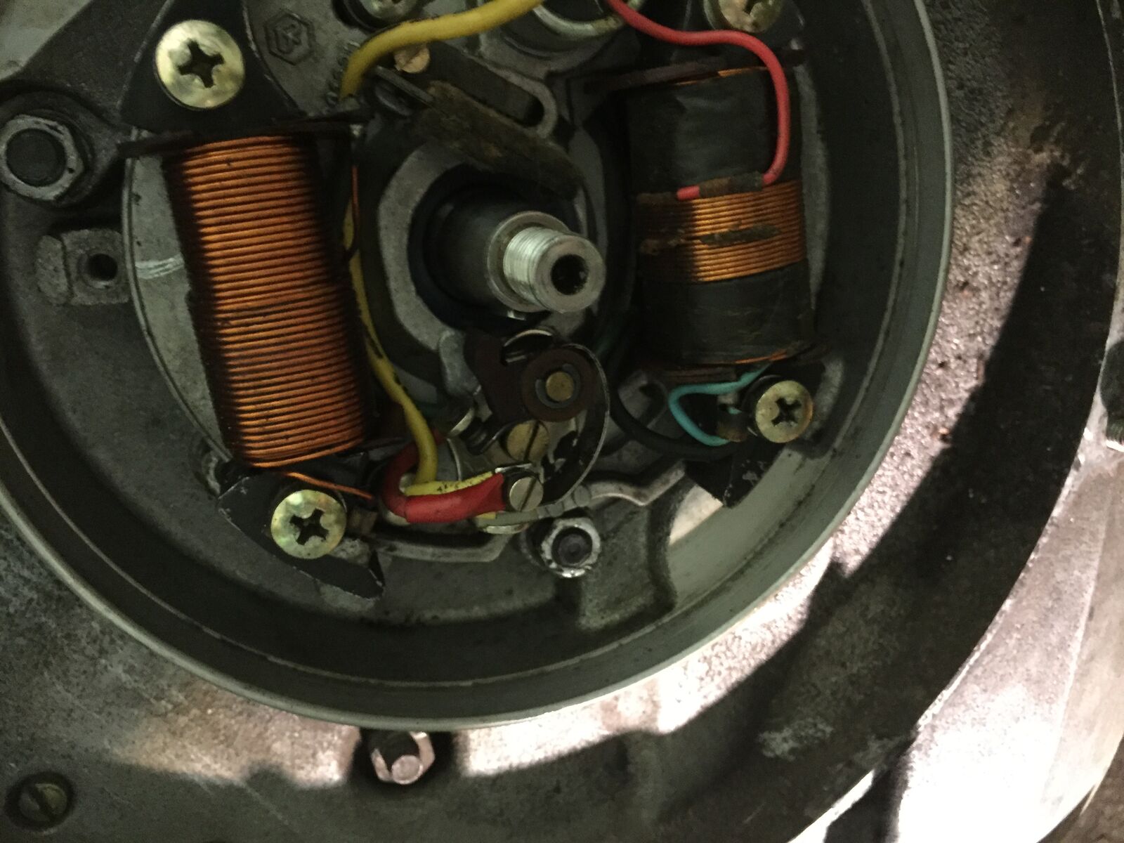

    • February 8, 2017 at 19:56
    Danke Jungs - ihr seid klasse!
    Halbmondkeil dürfte im nächsten Bild zu sehen sein. Sieht das in Ordnung aus?
    Werde die Kontakte reinigen und zzp prüfen. Das kann ich allerdings erst morgen mit ausgedruckter Schablone machen - hatte ich leider nicht da...
    Melde mich dann wieder.
    Vielleicht fällt euch bis dahin sonst noch was ein?
    Grüße und einen schönen Abend allen,
    Hano
      • 218.76 kB
    3,220
    31,910
    5,717
    • February 9, 2017 at 06:26
    Ja, der sieht gut aus. Nach dem Feilen des Kontakts, wenn dann wieder ein Funke da ist, gucks Du Dir den Funken mal genau an. Der muss durch lackiertes Blech schlagen können und schön blau sein. Wenn er orange ist, ist der Kondensator defekt.
