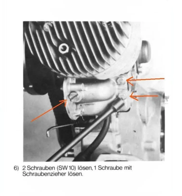

    Meinst Du die Schlitzschraube ? in der Anleitung steht (2x SW 10 = Schlüsselweite 10) und eine Schlitzschraube !!! Unter der Schlitzschraube befindet sich noch eine 5 mm Inbusschraube !!!

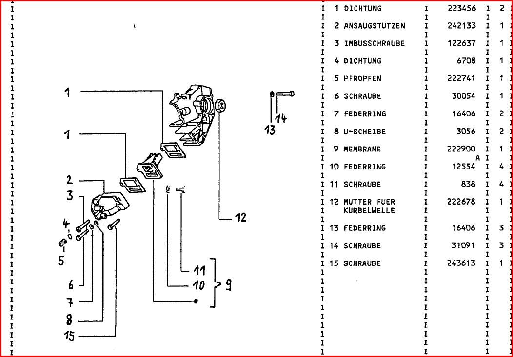

    Hi, bild ais der Rep-Anleitung. Zwei schrauben M10 UND wenn Du die Schlitzschraube herausdrehst, befindet sich in dem Loch eine Imbusschraube. Wenn Du die auch noch herausschraubst, ist der Block ab. Noch deutlicher wird es durch die Explo-Zeichnung der Ersatzteilliste.
      • 54.77 kB
      • 757 × 815
      • 324
      • 89.82 kB
      • 1,052 × 733
      • 311
