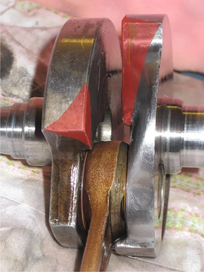

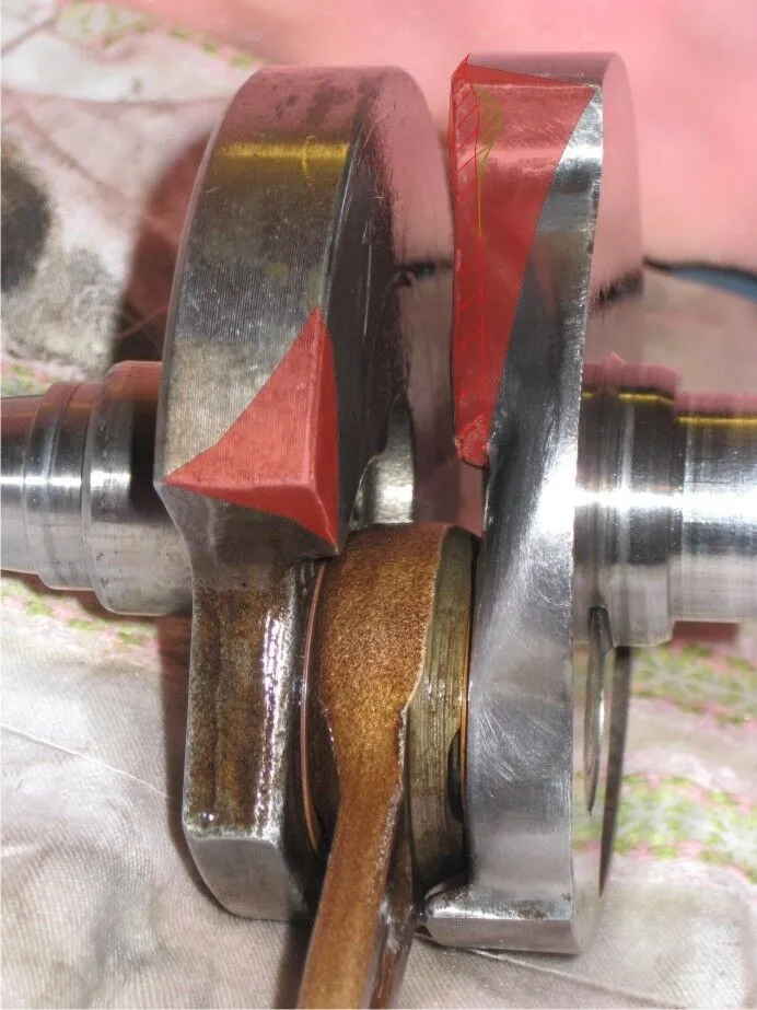

    Yoa, die Politur ist noch nicht sehr schön, aber nach 4 Std. mit dem Dremel hatte ich einfach keine Lust mehr...;)
    Werd am Donnerstag nochmal genau die Wuchtung checken und vorher nochmal ein bissel die Lippe nacharbeiten.
    Ich hatte das Pleuellager erst mit so flexiblen Isolierband und dann mit Crepband abgeklebt. Zumindest knirscht da nichts oder so...;)
    Diese Welle ist übrigens 14 Jahre alt...;) Wird bestimmt in 1 - 2 Jahren auch durch ne Neue ersetzt. yohman-)

    166er Malossi auf 80er Block gefräßt und angepaßt - 125er Mazzu-Welle von KaBa bearbeitet - 28er Mikuni SS -1574g Original-Lüfterrad - FuDi 0,8mm, Auslaß 183°, Ü-Ströme 117°, Vorauslaß 32,5°
  • Sieht echt schon mal richtig gut aus. Ich würd noch etwas mehr nach innen gehen. An der Stelle wo die Welle anfängt den Einlass zu verschließen, also genau an dem Punkt der für's Blow-Back sorgt. Da geht auf jeden fall noch was.
    Machst Du die andere Seite auch noch oder nur die Steuerwange?
  • Wollt nur die Steuerwange machen... Sollte für das geplante "kleine" Tuning reichen...
    Werd auch sicher nochmal nacharbeiten, aber die Grundform hab ich, denke ich, erreicht.
  • Klar, die Grundform hast Du und das sieht auch schon richtig gut aus.
    Würd Dir trotzdem dazu raten am besagten Punkt noch etwas steiler nach innen zu arbeiten und die andere Wange etwas beizufräsen.
    Solte doch ne Menge Einfluß auf die Verwirbelung im Kulu Gehäuse haben.
  • Ich werd mir das mal genau ansehen. :thumbup:
    ... hab mal gerade nachgedacht... werd auch die andere Wange bearbeiten... wenn schon, denn schon...
    Wobei mein Ziel ja lediglich ne Vespa mit optimiertem DR135er Setup ist... :whistling:

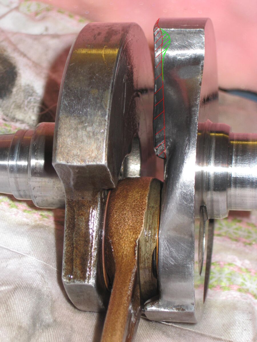

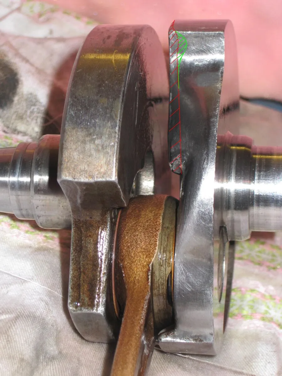

  • Hier hab ich mal aufgemalt wo meiner Meinung nach noch was weg kann. Ich denke Diablolo meint die gleichen Stellen...
    Rot mal auf jeden Fall (so abfallend nach hinten laufend, damit das Gemisch nicht gegen ne Wand stößt) und grün wär wegen dem Blowback sicher auch net schlecht. Dein Wuchtfaktor wird natürlich immer schlechter.
    Hast das jetzt eigentlich alles mit dem Fräser gemacht ???
  • schon klar... aber das wuchten krieg ich hin...;)
    Meinst du mit grün, dass da sone Art Innenwölbung unter das Ende der Einlasszeit gefräst werden soll?
    So dass das dann wie eine Schaufel aussieht?
    Yep, alles mit nem Fräsaufsatz (genauer 2 davon) für mein Maschinchen...
    Danach mit nem runden Schleifpapieraufsatz.
    Hatte auch ne Schruppscheibe gekauft, aer damit kam ich nicht so gut klar...;)
  • Genau, oder so ähnlich.
    Wie Restarations schon beschrieben, mehr rein, aber keine Tasche ausformen, die bringt dir dann den nichgewollten Effekt zurück.
    's mir vorstelle.Hab's mal verscht einzuzeichnen, wie ichÄ
  • hihihi...^^
    wobei bei dem Bild ja schon die Einlasszeit verlängert wird.
    Aber ich hab begriffen, was Ihr meint. Umsetzung folgt. Natürlich mit Fotos! klatschen-)
