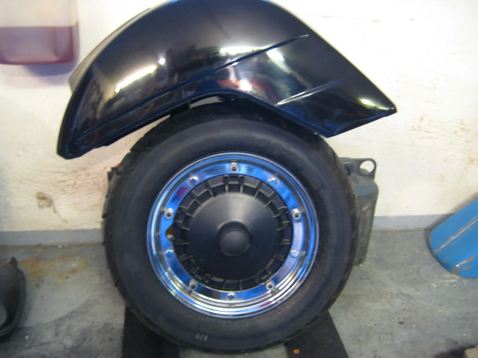

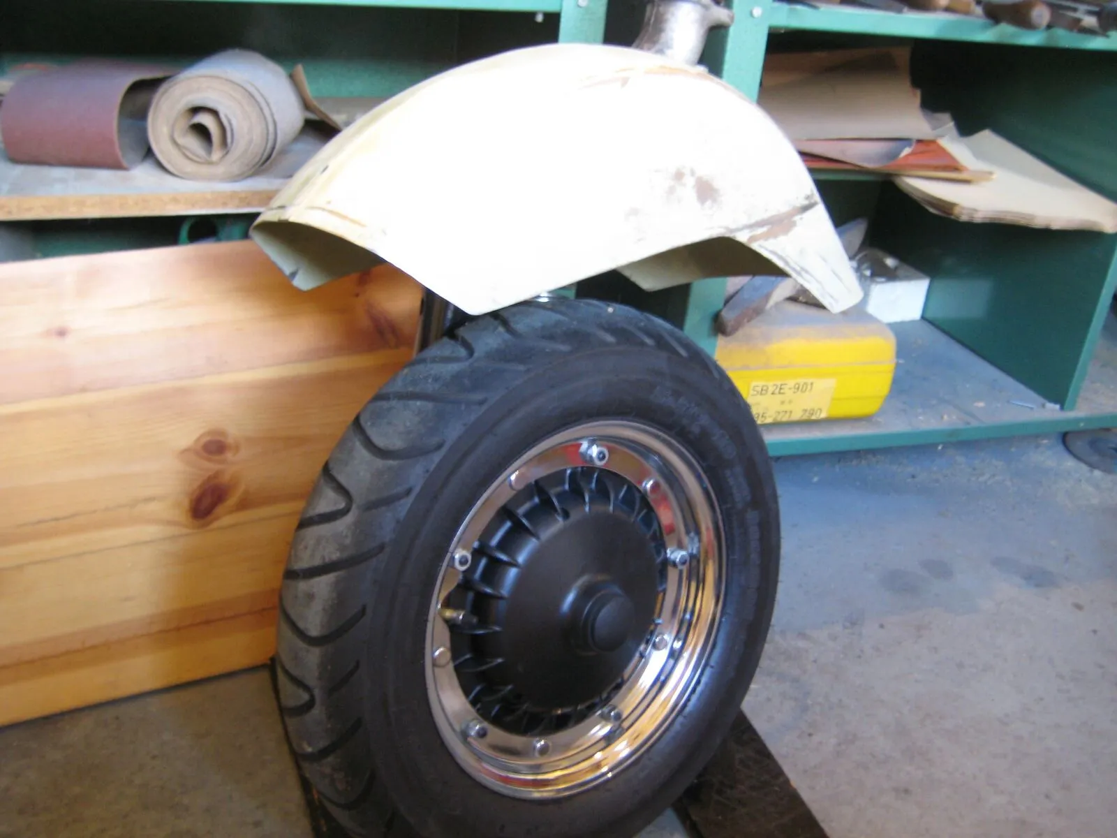

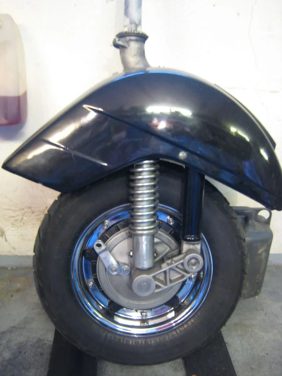

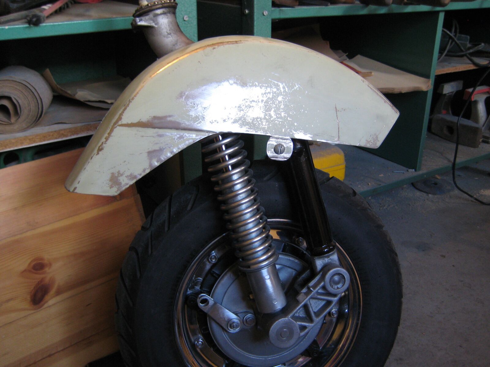

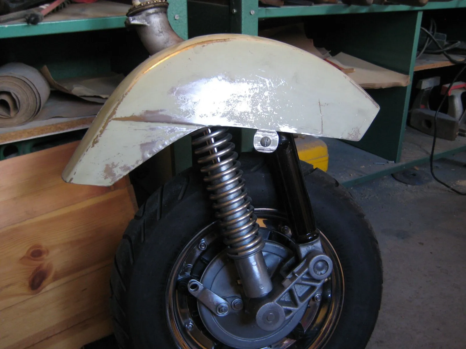

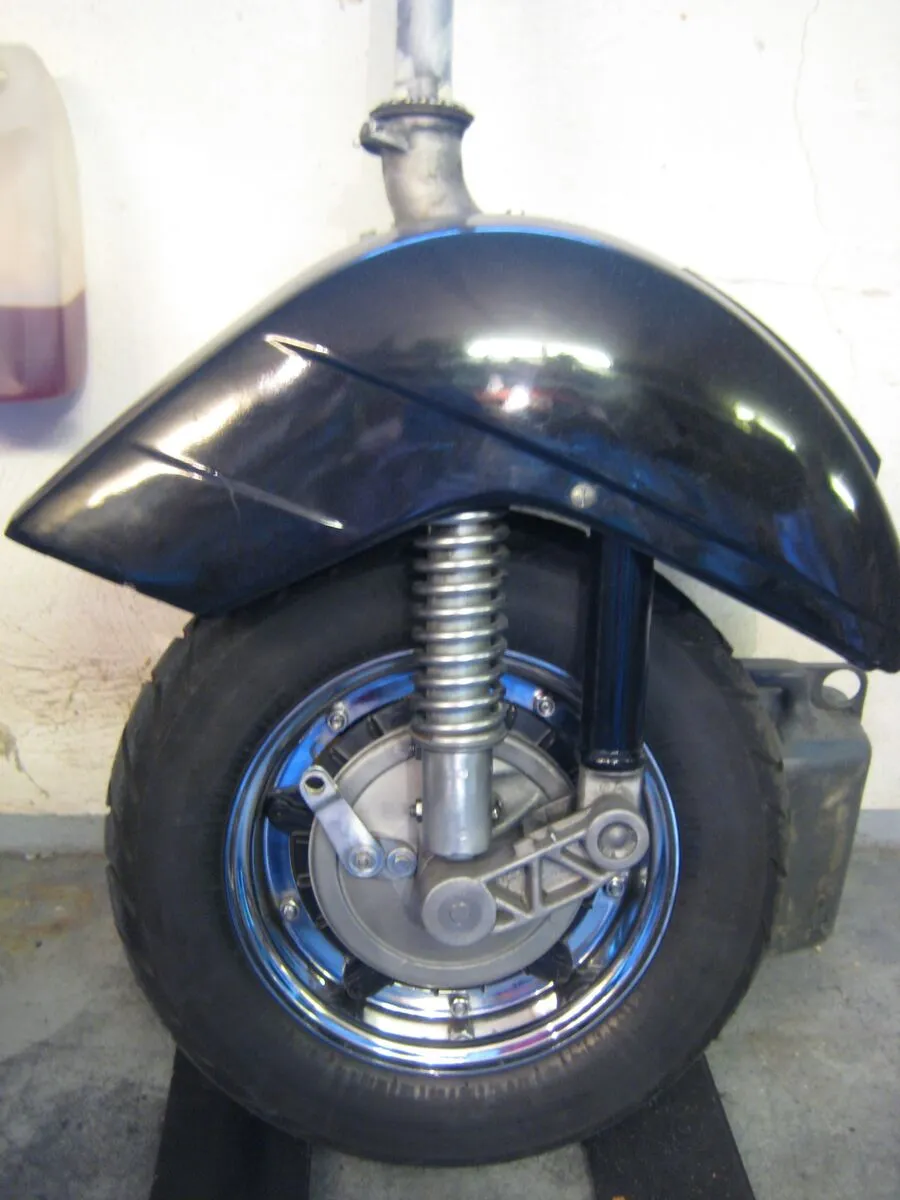

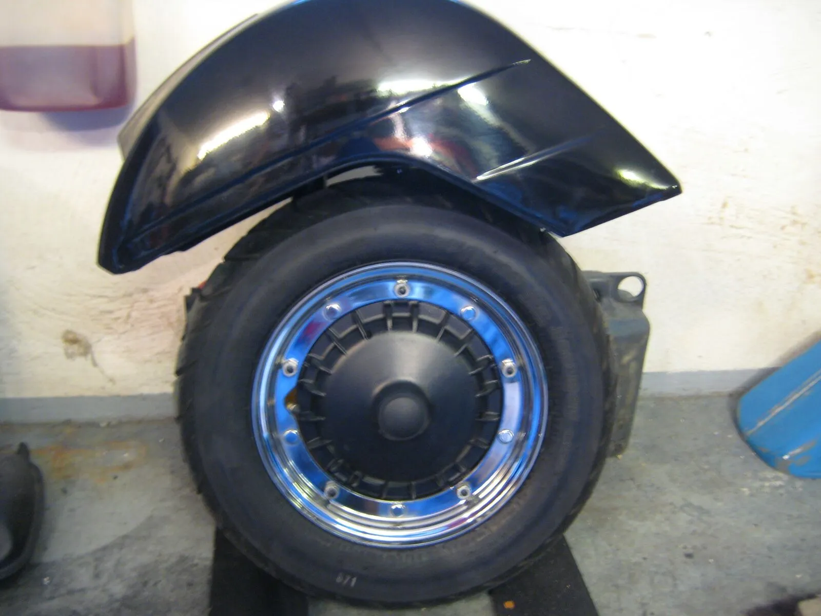

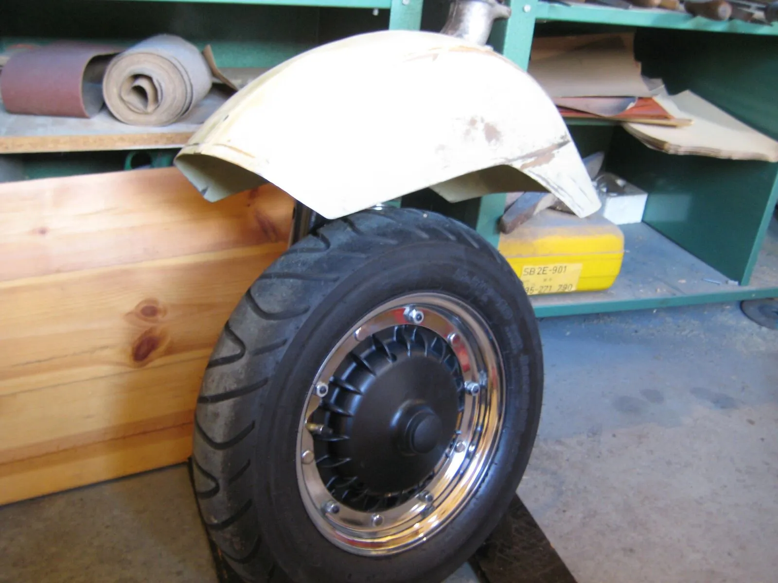

    Yoa, und dann ist da noch mein Kotflügel... Da ich vor Jahren mal 7 Stück davon günstig in der Bucht geschossen hab, hab ich mir mal son Ding vorgenommen und das ein wenig nach meinen Vorstellungen bearbeitet...;)
    Im Originalzustand sieht so eine Vespagabel inkl Rad in etwa so aus:
    ...und von der anderen Seite:
    Ich hab daraus das hier gemacht... Ist nun eine - wie ich finde - gelungene Mischung aus PX und T5. Etwas schlanker und deutlich sportlicher.
    Habs noch grundiert (nachdem die Bilder entstanden;) ). Lackung kommt dann auch die Tage:
    ...und auch hier die andere Seite:

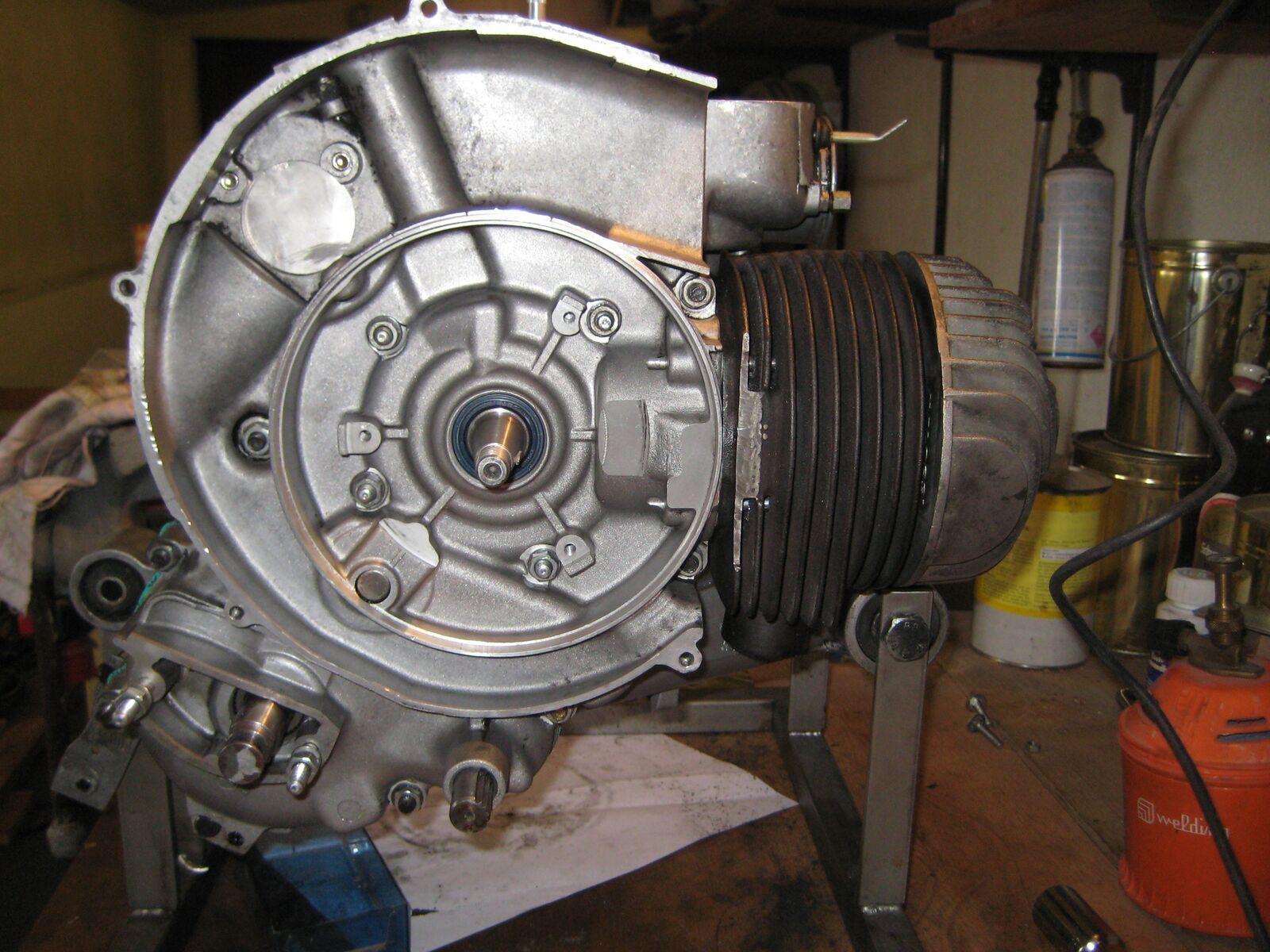

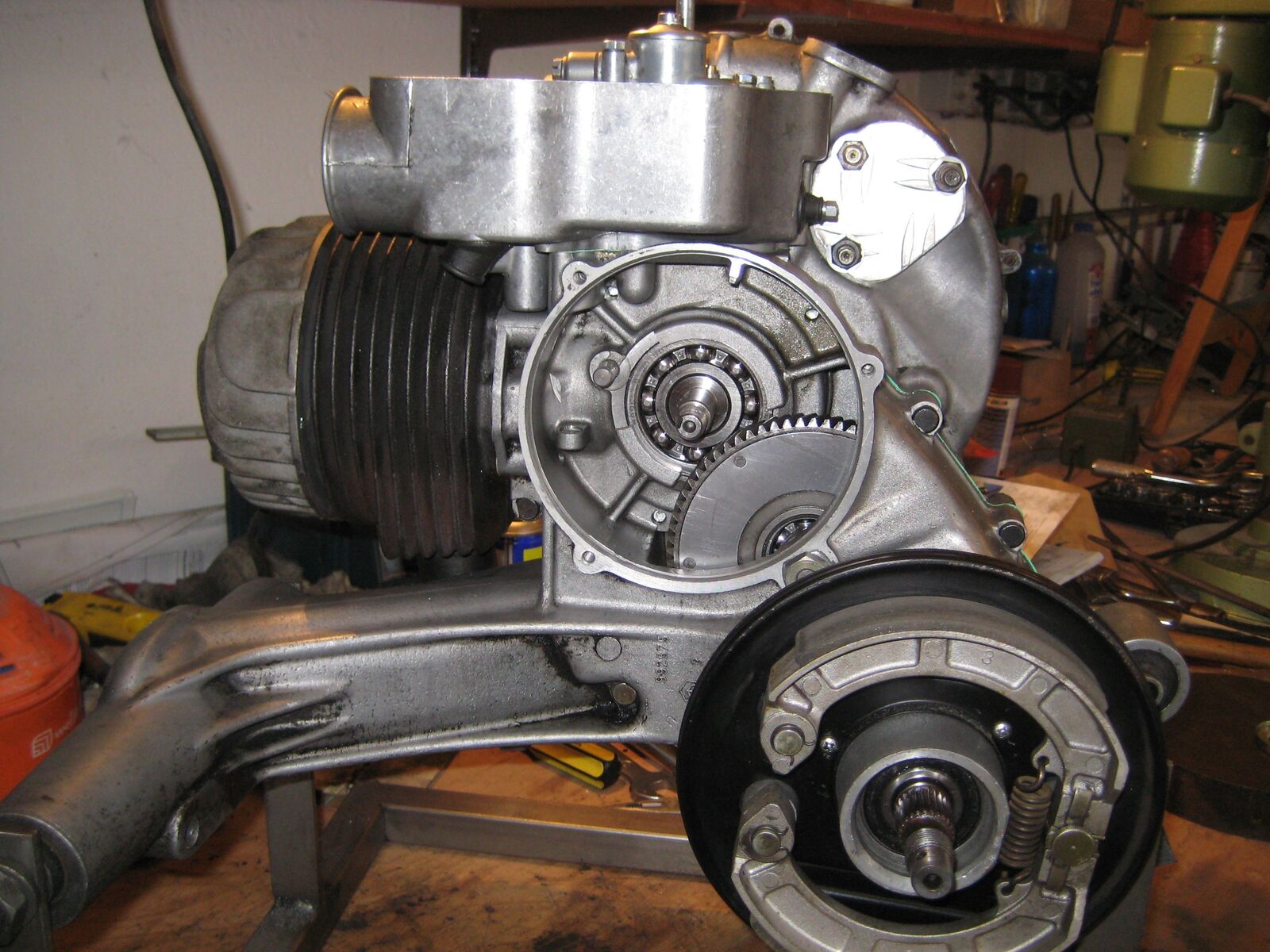

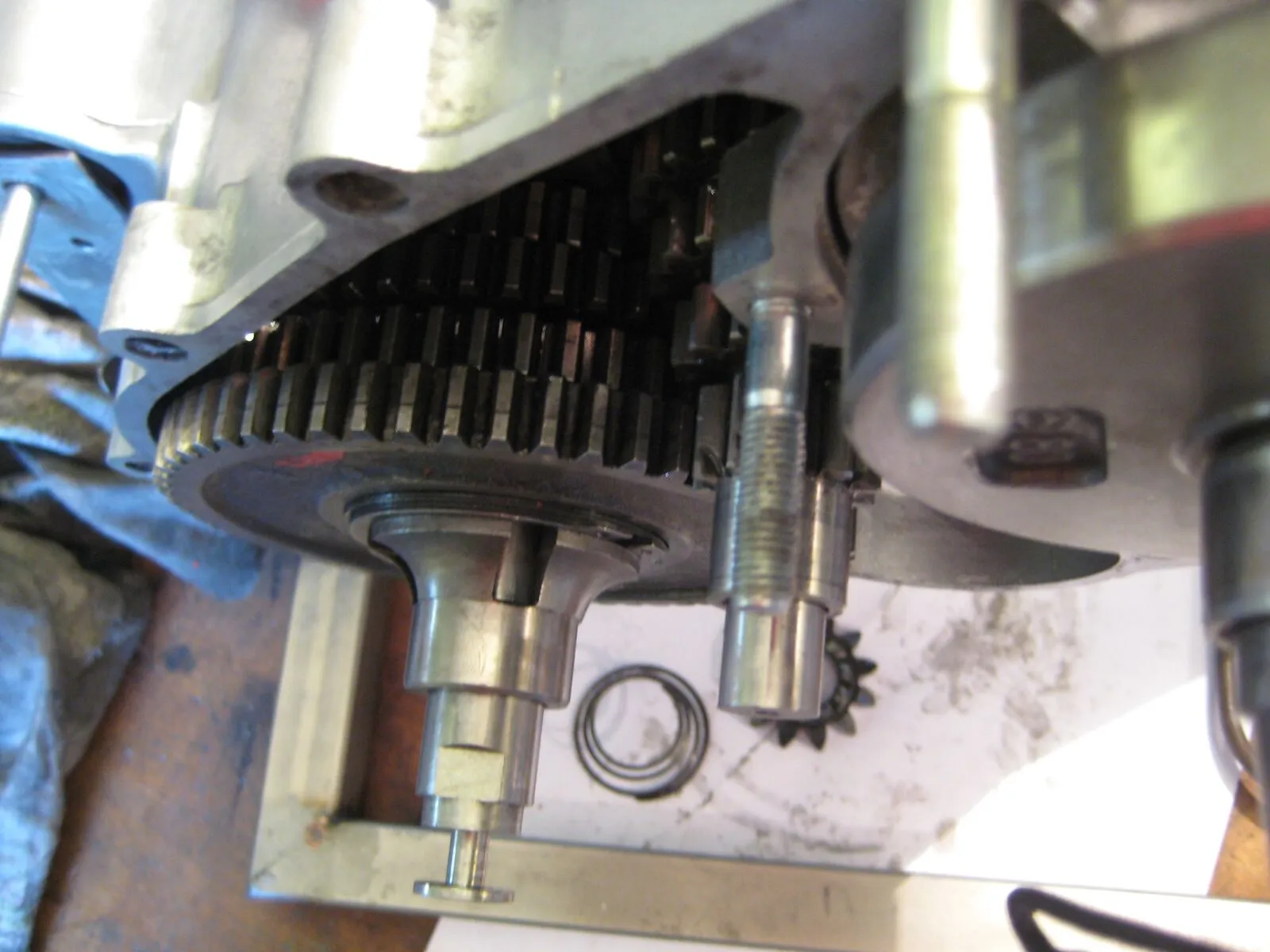

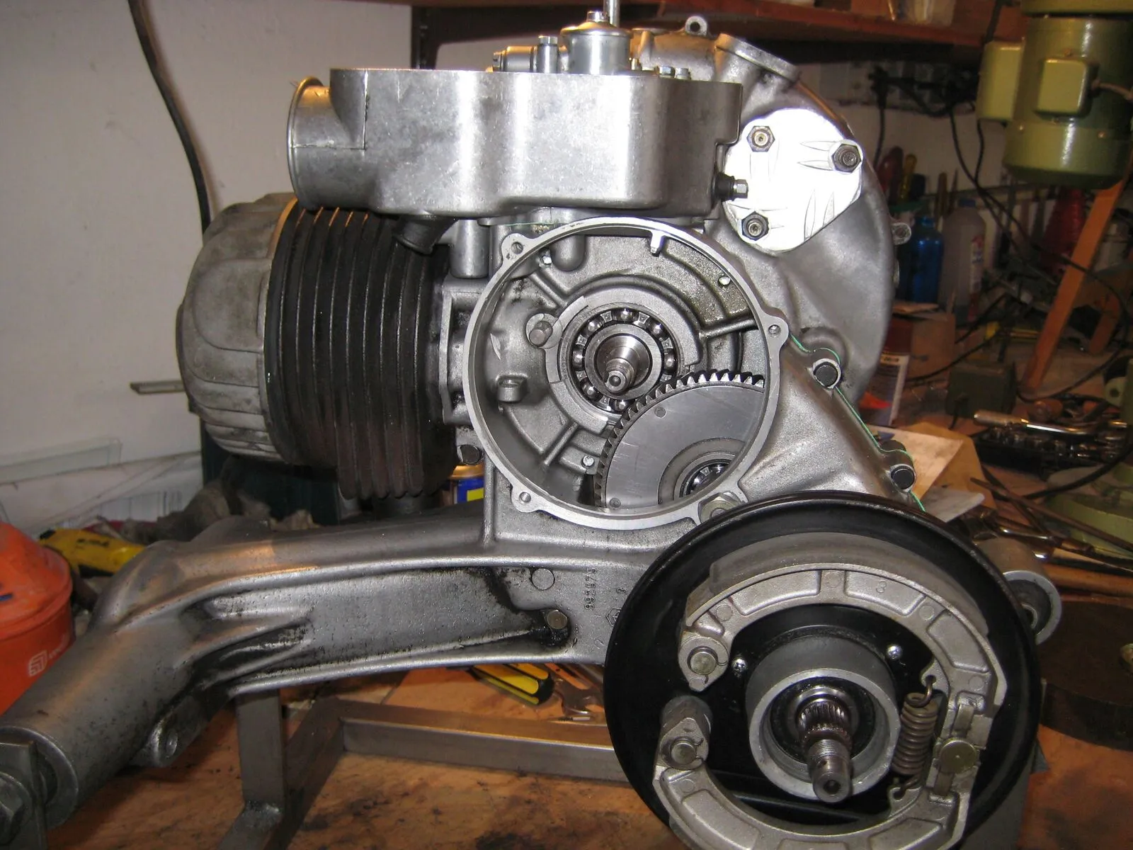

    Hab heute die neuen Lager eingebaut (Danke an Tom für die schnelle Lieferung!).
    Hat alles gut geklappt. Auch der Einbau der Kuwe.
    Hier mal ein Bild:

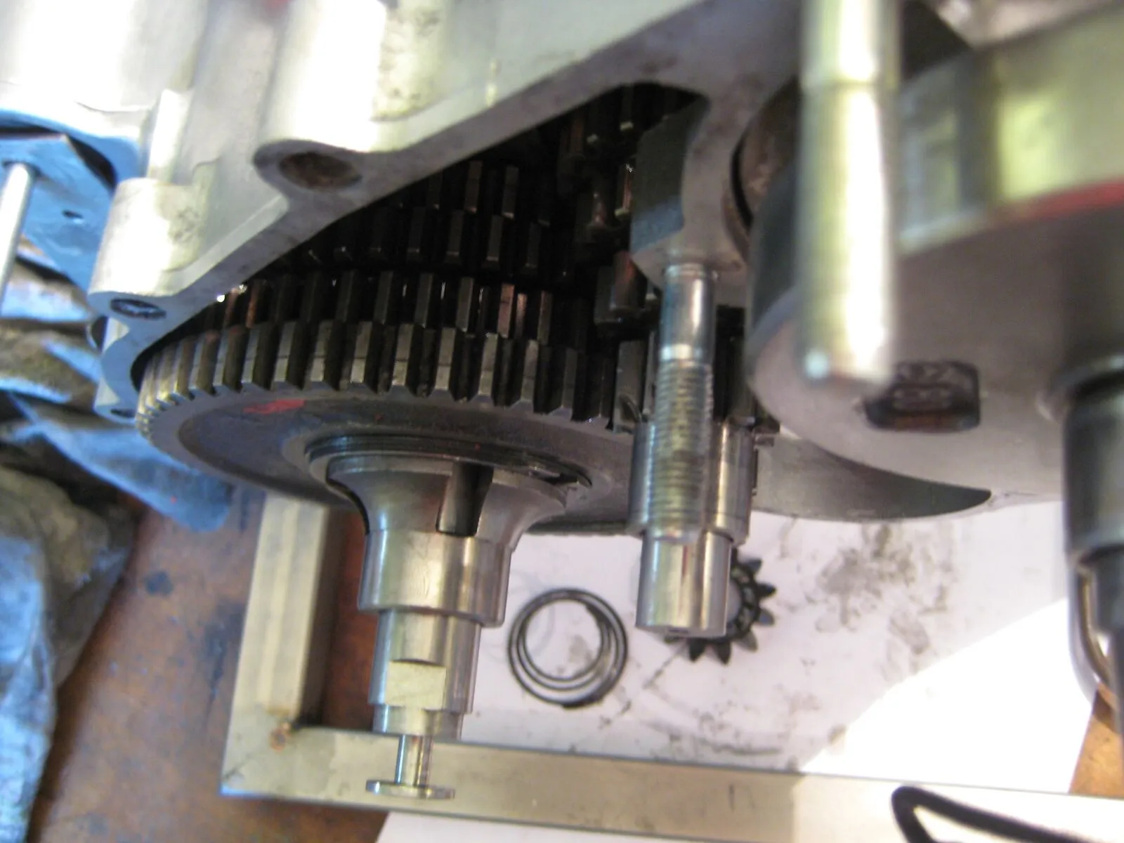

    Ist der größere Abstand zwischen dem 2. und dem 3. Gang so in Ordnung? Passt jedenfalls alles...

    ja wenn er da ist ist er richtig. kann an der stelle nur den neuen SCK katalog empfehlen. zu jedem kapitel wie Vergaser Übersetztung kupplung etc. noch haufenweise anleitungen und beschreibungen. die optimale ergänzung zur [lexicon='vespa-bibel',''][/lexicon], vor allem für tuning-komponenten

    Also gut, hab den Motor nun wieder zusammen.
    Beweisfoto gibts morgen.
    Gangräderfrage hat sich auch geklärt... Passt.
    Aber eine Frage habe ich jetzt schon noch: Die Kurbelwelle. Ist es normal, dass die sich etwas schwergängig drehen lässt? Liegt vermutlich am neuen Lager. Oder nicht?

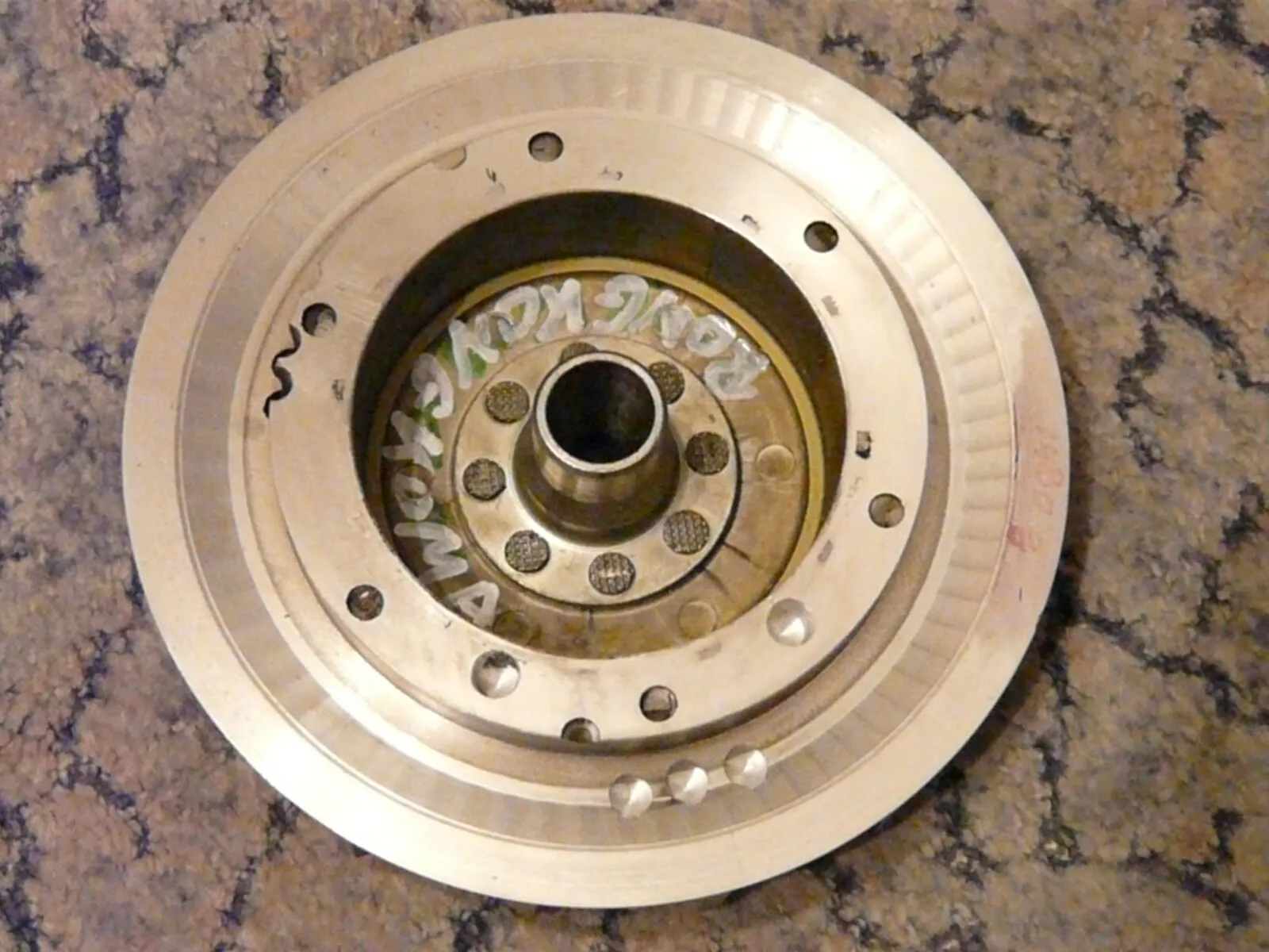

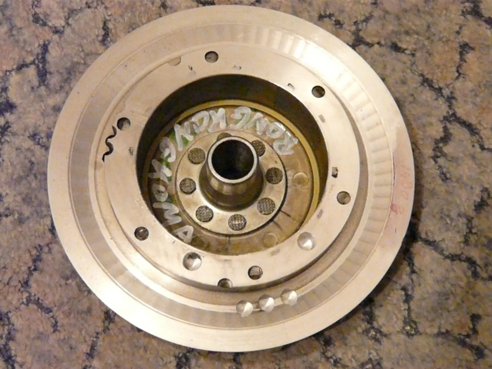

    Hab mich dazu entschlossen, mein Lüfterrad vom Kobold erleichtern zu lassen.
    Das hp4 ist nichts...
    So, hab gerade mit ihm telefoniert. Das geht klar!
    Und ich freu mich natürlich!^^

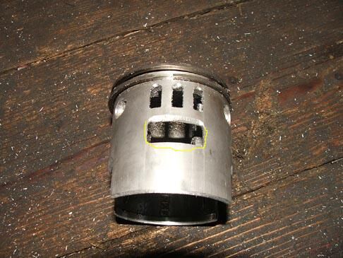

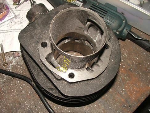

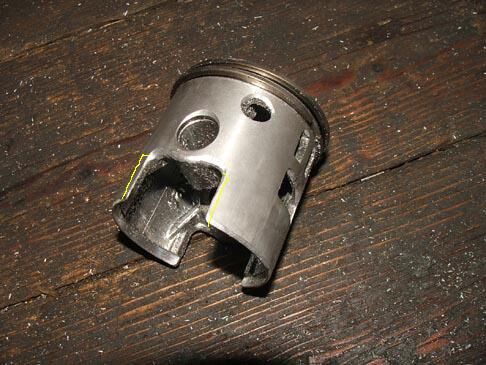

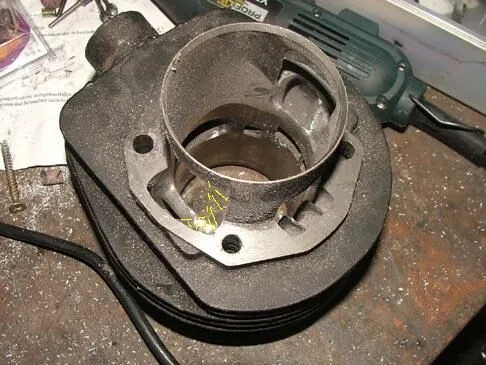

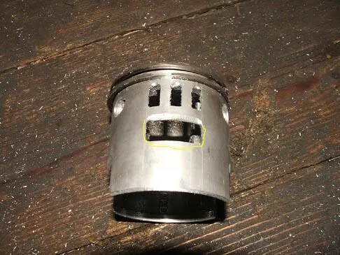

    habe bei meiner px80 von malle166 (mit 125er mazzu-k-welle und 22zahn kulu) auf dr177 gewechselt.
    mit ovalisiertem si24 versager (versager trifft zu, ist sch...abzustimmen,besonders bei vermendung des 3mm schwi-kammer-spacer's)
    den malle kopf habe ich beibehalten, da viiiiieeel mehr druck von unten

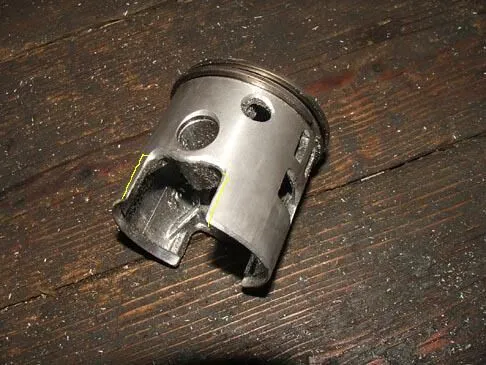

    und diesen, samt kolben, so bearbeitet (gelb schraffiertes material wurde gefräst)
    der bock rennt wie sau!
    ciao
    andy
    p.s. die bilder hab ich zwangsweise aus'm netz entliehen, da mein foto im moment unauffindbar ist

    Ah, danke für die Bilder!
    Die Zylinder scheinen baugleich zu sein (135 und 177 DR). Du bist bei den Überströmern noch etwas weiter gegangen als ich, so wies ausieht...
    Der Kolben allerdings unterscheidet sich! der 135er hat lediglich die drei kleinen Fensterchen, das große darunter fehlt bei meinem...
    Oder hast du das komplett selber gefräst?

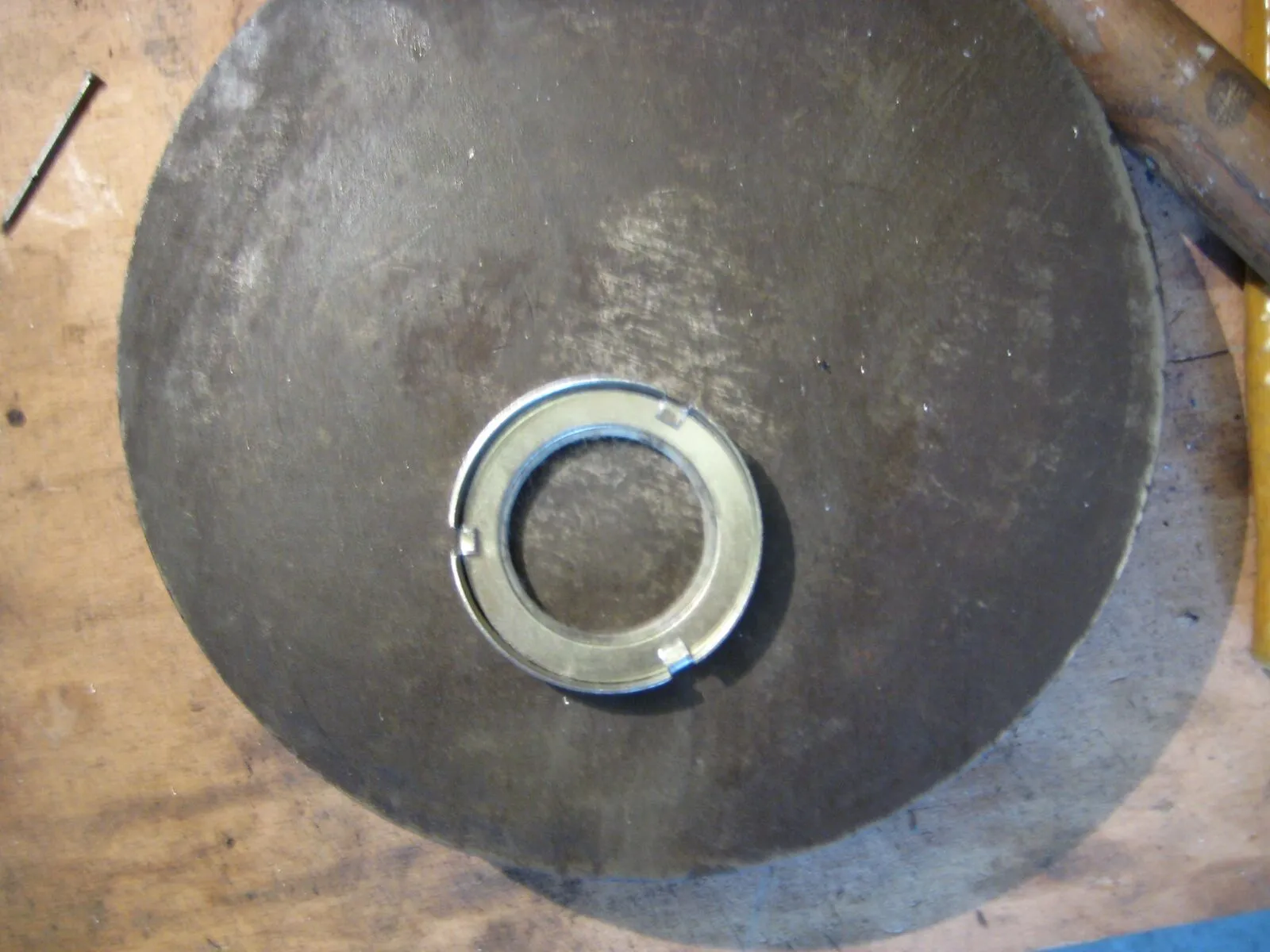

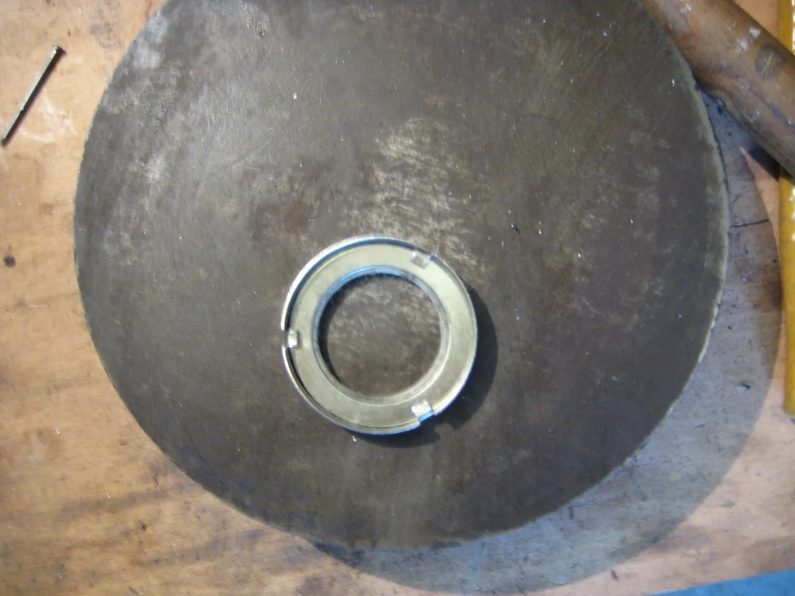

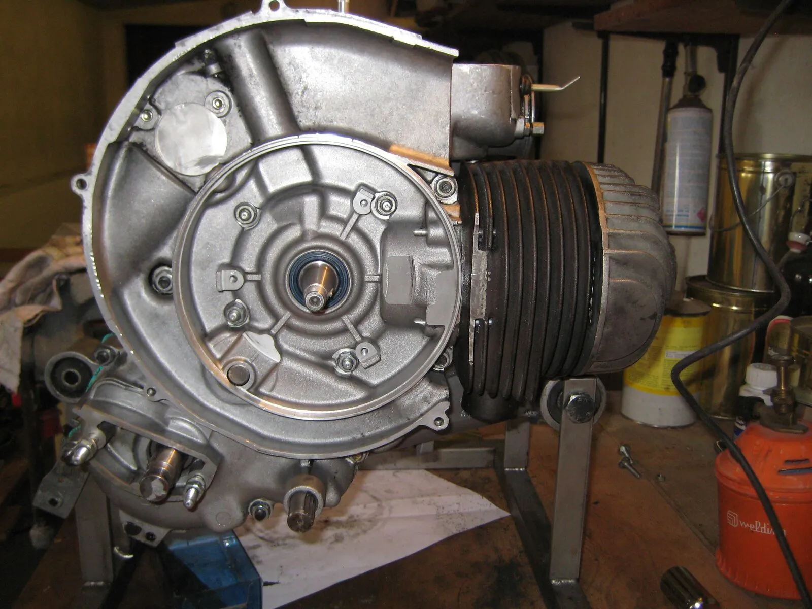

    Dieses Teil hier kommt wohl von aussen über die Antriebswelle? Mit welcher Seite nach aussen?
    So und dann noch zwei Impressionen vom neu gelagerten und gedichteten Motor...;)
    Hab mir da sone Platte gebastelt, um das Loch vom E-Starter zu verdecken...

    Der Ring kommt so wie er daliegt auf die antriebswelle. also des was auf dem Foto nach obenschaut ist ausen :)

    Ah, yo... dachte ich mir fast...;) Danke für die Bestätigung!

    die ü-strömer an meinem gehäuse wurden wg. des malossi's so groß gefräst.
    deshalb habe ich den zyl. entsprechend angepasst.
    (ist ja eh ein unding, das die frischgase 90 grad "abbiegen" sollen )
    das kolbenfenster habe ich nur an den zyl. angpasst, das gr. loch war schon drin

    Ah... und das Kolbenfenster... Hab ich da einfach nur einen älteren Kolben und ist das nun bei allen DR Kolben neuerdings so, oder ist das eine 177er Besonderheit?

    Mein Lüra bekomme ich voraussichtlich am Montag oder Dienstag von Kobold aka Martin zurück!

    Ha!
    Mein Lüra geht morgen zur Post, schreibt Kobold!
    Hier schonmal ein Bild:
