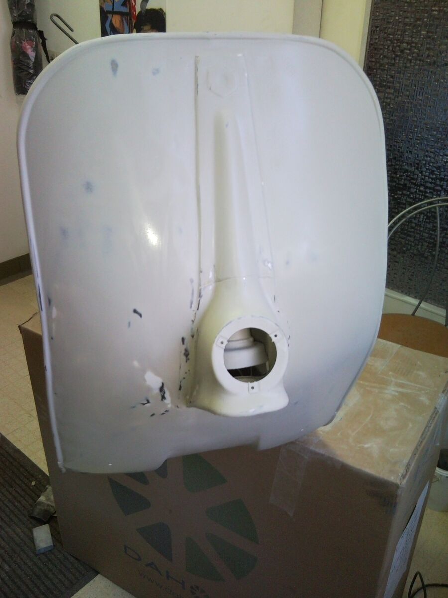

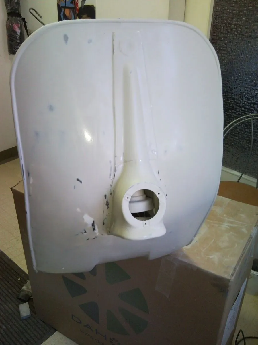

    So, dann gibts Bilder von der Epoxi.
    Muss nochmal spachteln...
    Achja, und welches Schloss passt da rein? Hab nen falsches bestellt. Am besten einen Link von SIP...
    Betsen Gruß...und danke ;)

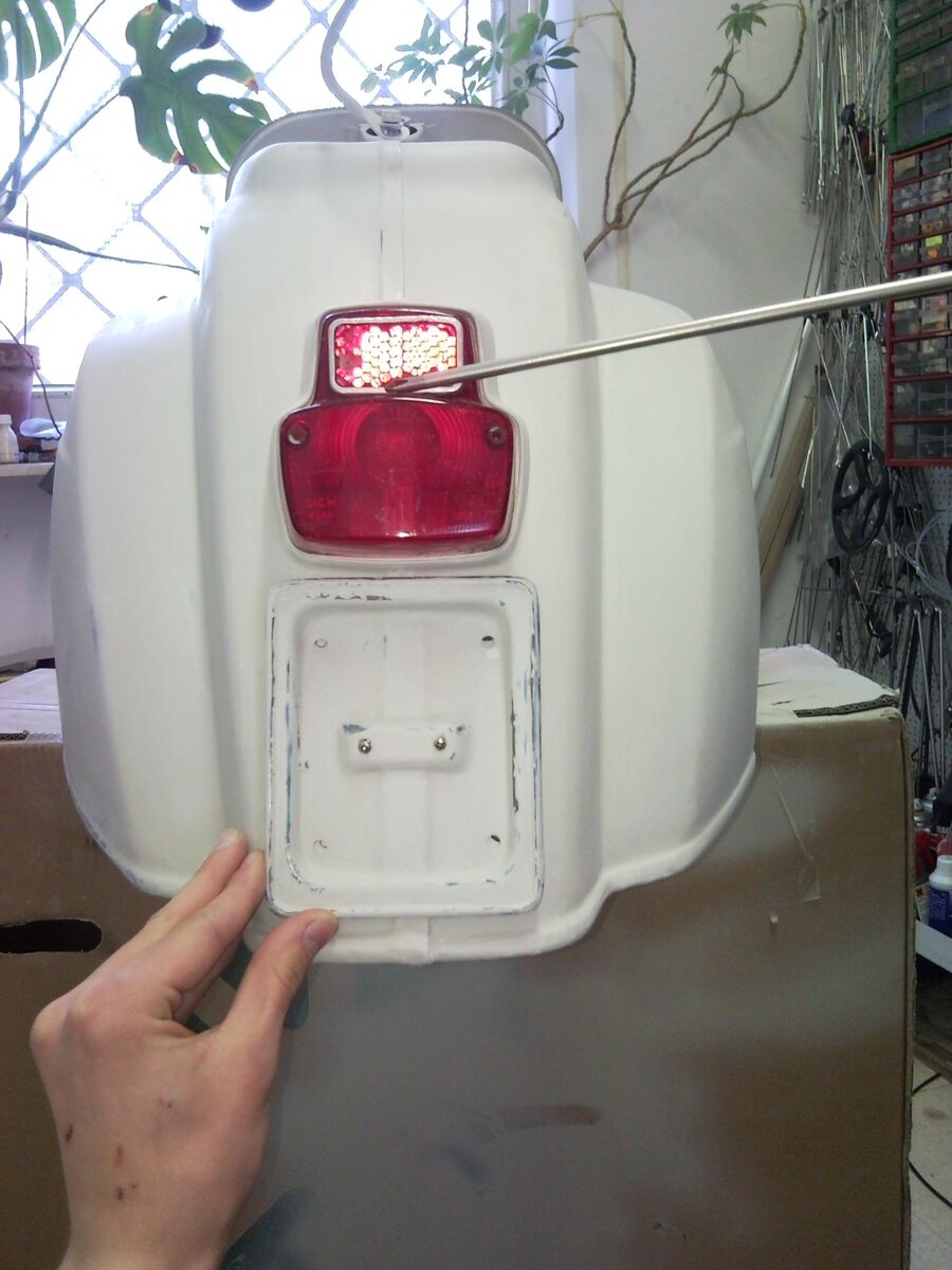

    naice :)
    brauchst noch ein loch für das rücklicht und die elektronik...
    gruß

    • #66
    Hab ich danach gemacht :thumbup:

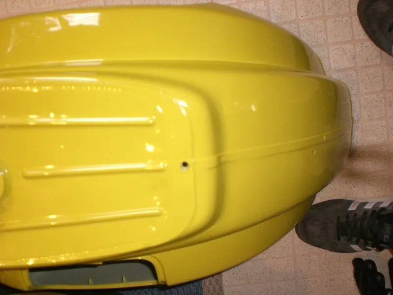

    • #67

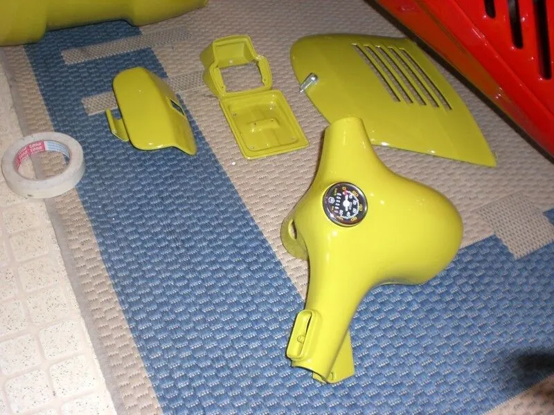

    Sooo...ich bekomm sie Morgen von Lacker. Epoxi hatte ich selber gemacht und gemerkt, dass es nichts für mich ist. Damit der Peis billig wird habe ich zwischendurch immer für den Lackierer geschliffen...so komme ich auf 170 für die Lackierung. Morgen gibbet Bilder...
    Motor ist auch fertig überholt.
    Setup: 105er Alfaerre, Alfaerre Sportwelle, 3.00 Primär, 20.20 Gaser und Sito Banane.
    Welche Bedüsung brauch ich für den Vergaser?
    Danke...

    • #69

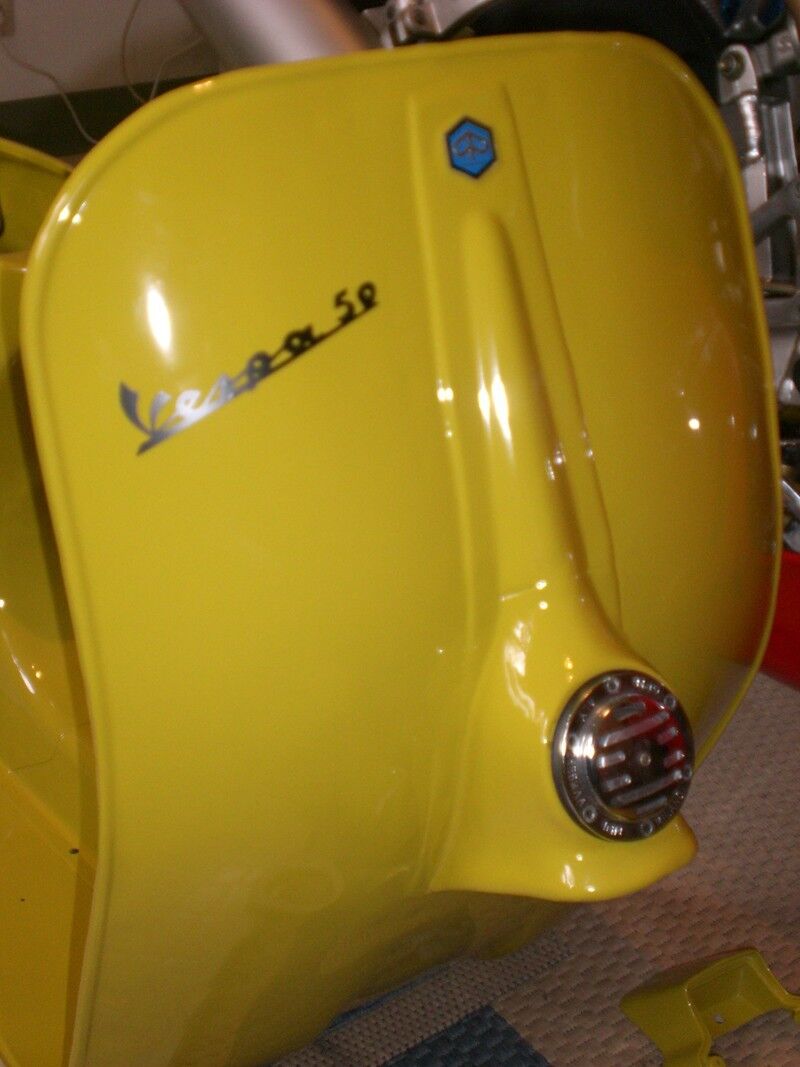

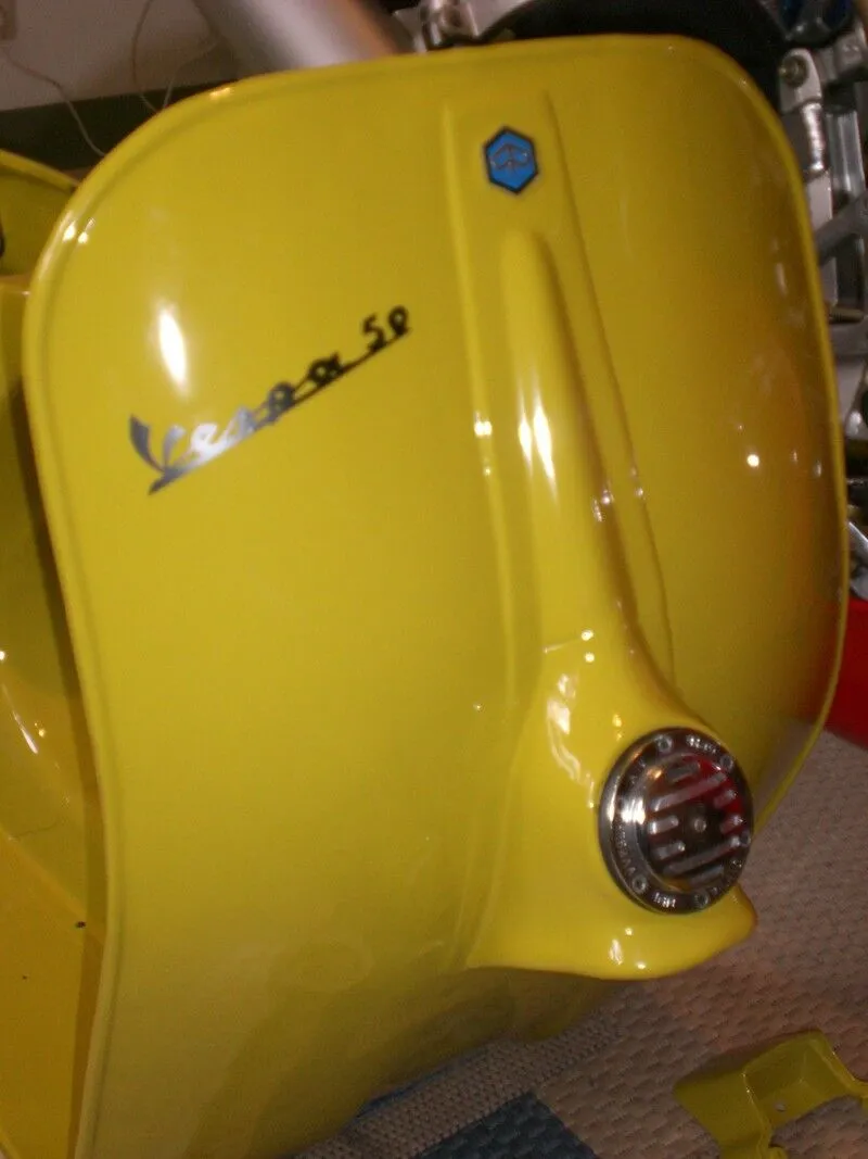

    Giallooooo :love:

    • March 11, 2009 at 17:44
    • #70
    wunderschön!
    wobei mir der billige ciao tacho gar nicht gefälllt!
  • Gianluca
    4,190
    819
    • March 11, 2009 at 17:54
    • #71
    Ist kein Ciao Tacho...ist ein alter V50 Repro von Sip...und da stand sogar noch V50 drauf (auf einem Kleber, leicht verblichen)...

    • #73
    Echt Sau lässig muss ich sagen!!
    Echt lässige Farbe,... denke die kommt im freien unter Sonnenlicht noch besser zu geltunt!

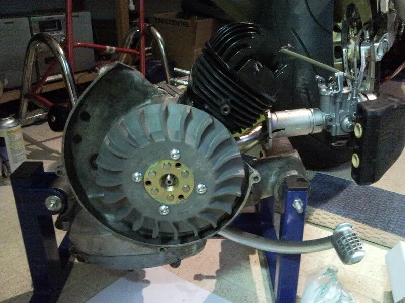

    Vespa ist beim Kantenschutz bördeln.
    Hier mal der Motor.
    Wenn ich noch Lust habe polier ich noch ein wenig...

    Was denn das für ein Polrad? Schwarzer Zylinder? ?(
    Meine Vespa Special 244ccm

    • #76
    Polrad von der Parmakit Zündung

    • #78
    Die Alfaerre Zylinder hatten schwarze Zylinderköpfe Standartmäßig...ist wohl gepulvert
