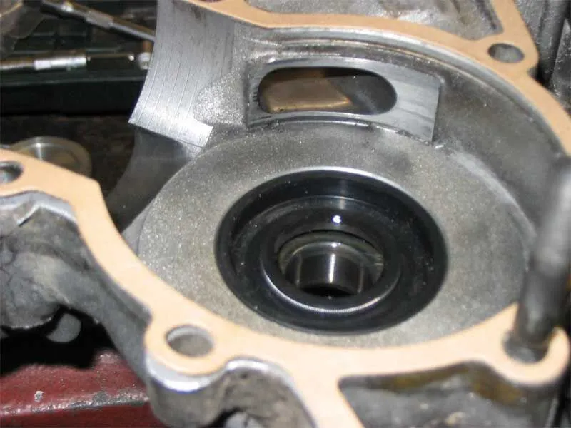

Simmering Kupplungsseitig richtigrum verbaut ?

Verdammt, ich hab wirklich den Simmerring falsch rum eingebaut...
Hat das dann wirklich so schlimme Folgen das der dann garnicht mehr saugt?Ach verdammt will nicht zum dritten mal alles auseinander bauen....
Die Dichtlippe dichtet dann nicht zur Kurbelwelle hin ab und somit zieht der Motor dann Falschluft und magert zu sehr ab , somit springt sie dann nicht an an und saugt auch nicht !
laufen wird der im normalfall schon, aber nicht lange.

Aber ich denk mal nicht das der so undicht ist das der garnicht mehr saugt....also woran kann das noch liegen? Weil da kommt ja null spritt im Zylinder an!
Achso Zylinder ist drin, ja auch mit Kolbenringe und auch richtig rum -
Bau doch einfach den Simmering richtig ein!!!
