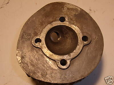

    • November 27, 2008 at 14:41
    zum schrauben ists mir jetzt ein bisschen kalt -und never touch a running system :)
    hier aber mal ein bisschen desk research:
    der Kopf (war mal einer in ebay schaut gleich aus) - siehe Bild.
    Aber eigentlich müsste dann die Verdichtung auch eine andere sein als beim 50n Zyli wenn er andere steuerzeiten hat - oder? - steht aber identisch in den Papieren - also ganz schlau werd ich nicht draus.
    Wenn er mal wieder auf muss mach ich bilder - oder weiss jemand was genaueres?
