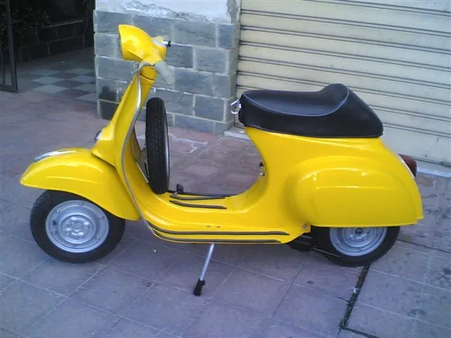

  • ich kenn die originalfarben. aber außer blau,gelb, mela verde und orange gibte meiner meinung nach nich soooo schickes.und vespen in der farbe find ich zwar schön aber nicht besonders. und sie soll ja was besondre sein/werden :love:
    gruß
    edit: okay, originales gelb ist schon toll :thumbup:

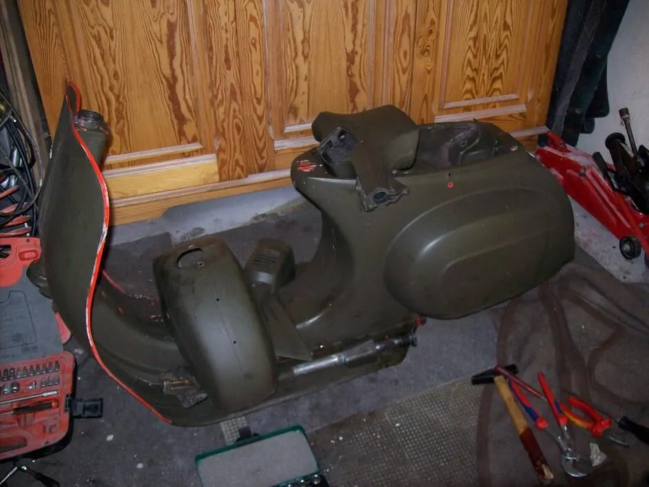

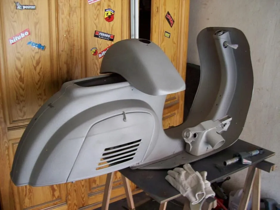

  • wie willst denn die Hohlräume zu machen? bei mir sahs am schluss so aus... also alles ab was man abschrauben kann. Kabelbaum und Bowdenzüge hab ich auch raus, da eh alles neu gemacht wurde, und ist auch recht einfach alles einzuziehen, mit ein wenig Gedult. Hohlräume hab ich dann ausgeblasen und ausgesaugt, dann mit Hohlraumversiegelung behandelt.
  • so jetzte. wegen den hohlräumen dachte ich man könne was reinstopfen damit es da drinnen nicht die versiegung angreift. aber okay.werde die züge und den kabelbaum rausziehn. unten und oben in der gabelführung sind die "bahnen" für die kugellager. überstehen die die behandlung?
    sonst is denke ich alles klar. gewinde mit gewindestangen füllen und alles raus was ab geht.

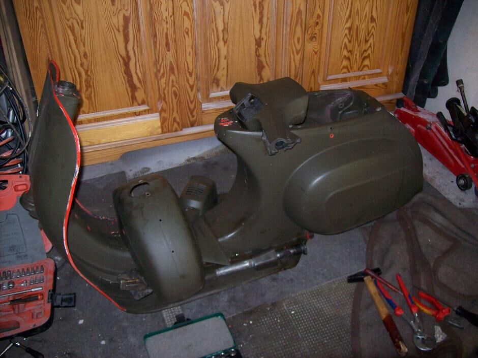

    hier mal die bilder:
    sorry wenn sie so groß sind .. :whistling:
    was mach ich mit den stoßdämpfern,felgen,gabel,ständer und bremspedal?
    gruß

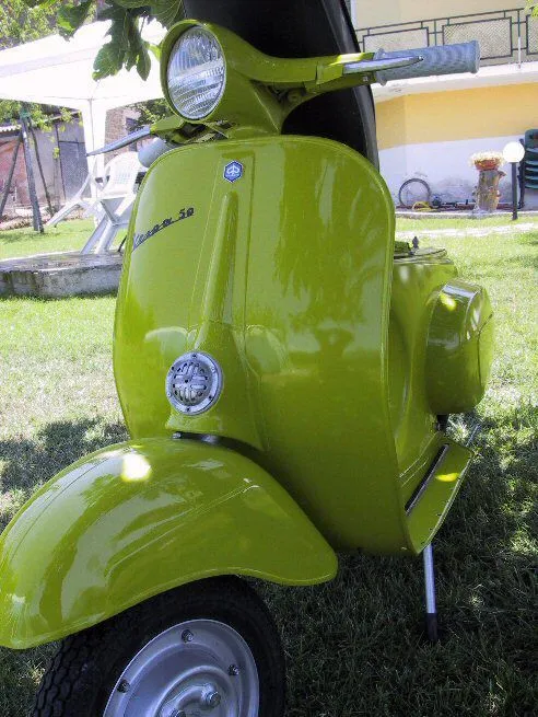

  • hey.klasse idee!!! werd ich machen. war heute beim lackierer. er kann sogar die piaggiocodes mischen :) preislich sagte er kann ers nich sagen.muss die vespa zuerst sehen.gut,ist verständlich.
    steig bei den farben noch ncih ganz durch. hab mich momentan auf ein verde mela eingeschossen.nur verwirren mich die farbtabellen. finde die grüne vespe "hier" passend. sie meinen es sei mela verde 302 schockgrün.schockgrün sieht "hier" aber ganz anders aus. in der tabelle wäre es eher das bekannte verde mela 365...
    kann mich da mal wer aufklären?

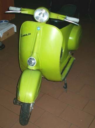

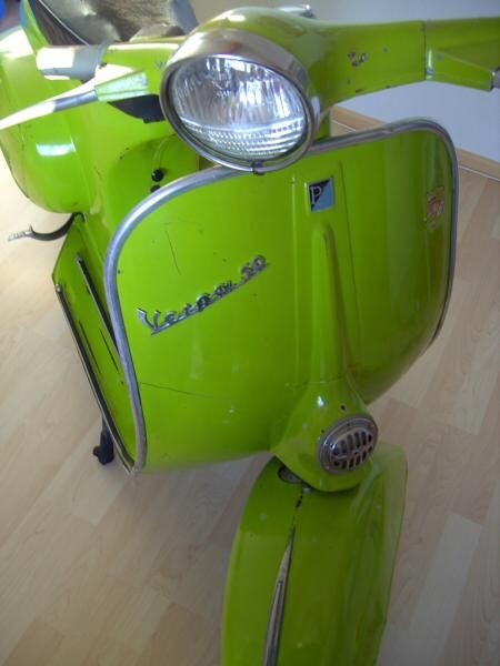

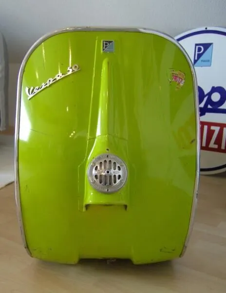

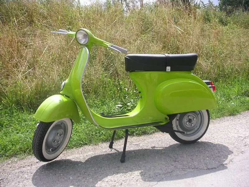

  • danke. hatt den thread shcon durchgelesen. bin immernoch verwirrt ?(
    aussehen soll sie so:

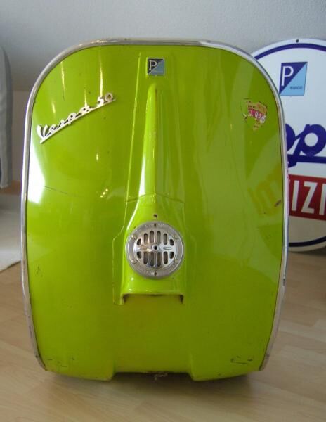

    die guten leute schreiben es sei 302 schockgrün. 302 ist mela verde und sieht (wie ich auch immer dachte) so aus:
    das is mir aber iwie zu mehlig. gibts verde mela vllt in normal und schockgrün? kann ich meim lacker also sagen: pia 302 schockgrün, nicht normal! ?
    gruß und danke für die hilfe :huh:
    Weitere Produkte auf Anfrage.

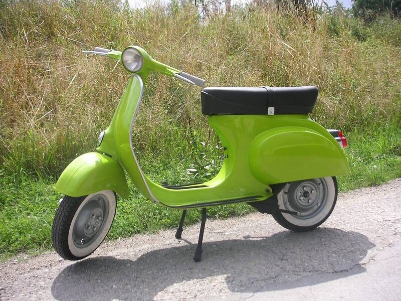

  • servus
    würde mich auch mal freunen wenn jemand langsam licht ins dunkel bringen würde was diese farben anbelangt. da ich meine auch in diesem grün wie auf dem foto spritzen lassen will und mein lackierer langsam durchdreht wenn ich alle 5 minuten sag dass ich mir immer noch net sicher bin was die farbe anbelangt. :whistling:
    meine theorie is das dass "schockgrün 302" und "verde mela 302" die gleichen farben sind.
    nur das verde 365 kommt meiner meinung nach an das grün auf dem foto ran.
    gruß monster
  • ohje :S
    meinst also dass das die farbe pia 365 ist.güt möglich.könnte hinhaun 2-)
    werd mal die beiden bilder zu einem via pain machen :D dann sehn mers^^
    gruß....

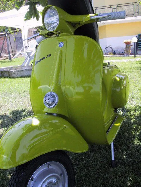

  • jo...
    bin ich schon der auffassung. ich lass mich aber gerne eines besseren belehren.
    frag doch einfach mal den mr.vespags hier im forum oder im gsf auch unter den namen unterwegs ob er dir nicht mal bilder zulassen kommen könnte am lebenden objekt von dem besagten "verde 365" .
    würde meine nerven auch lagsam mal beruhigen wenn ich wüsste welcher farbton dass auf den foto is da ich mich in die farbe verliebt hab und sie unbeding auf meiner haben möchte. :love:
    gruß monster
  • klasse, ja mach das! war auch auf deinem thread aber war dannach genauso schlau.viel glück 2-)
    gruß
    edit: "Verde mela 302 ist die ital. Bezeichnung.
    Apfegrün 302 oder Schockgrün 302 die Bezeichnung des deutschen Lacks."
    aber wie kommen dann die unterschiede?-hm. bilder bekomme ich bald per e-mail:)

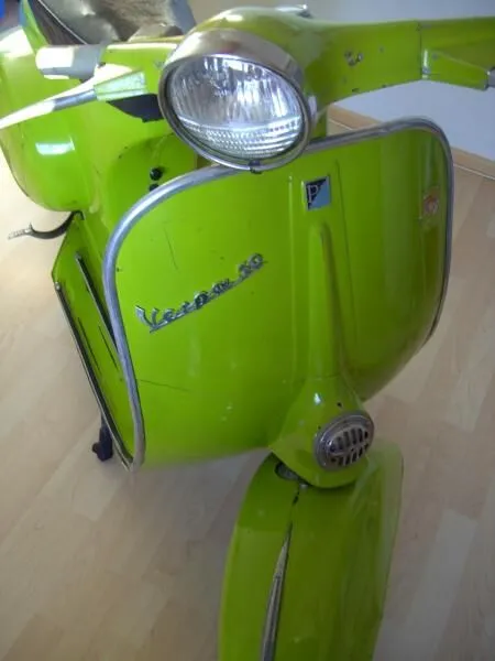

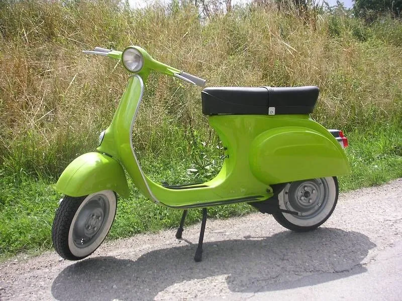

    hab vorher ne mail von empfohlen lackdeeler bekommen. nochmal, das mela verde 302 ist definitiv das deiner traumvespa @ Monster.
    hefte euch nochmal die bilder dran. wie gesagt pia 302... ein traum :love: -bald auch meiner :thumbup::love:
