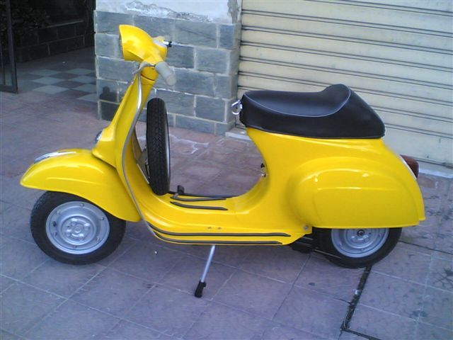

    ich kenn die originalfarben. aber außer blau,gelb, mela verde und orange gibte meiner meinung nach nich soooo schickes.und vespen in der farbe find ich zwar schön aber nicht besonders. und sie soll ja was besondre sein/werden :love:
    gruß
    edit: okay, originales gelb ist schon toll :thumbup:

    Meine wird auch in einem originalen gelb gelackt. Bissher habe ich noch nicht so viele Vespen in dem Farbton gesehen. Ist individuell, und hat beim zweiten Hinsehen nicht jeder 2-)

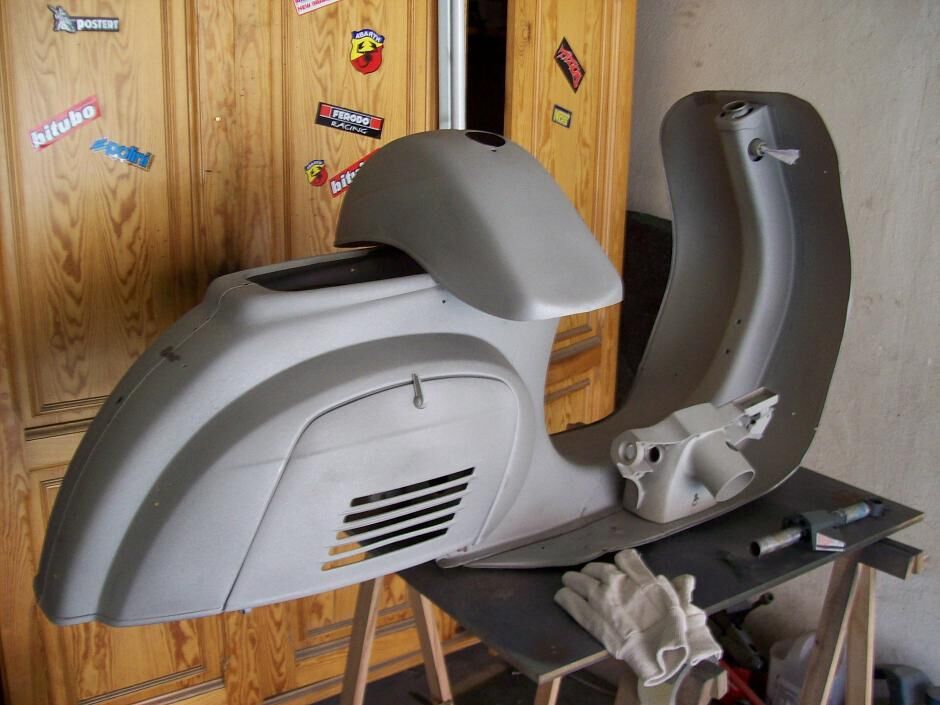

    • January 18, 2009 at 17:02
    • #47
    wie willst denn die Hohlräume zu machen? bei mir sahs am schluss so aus... also alles ab was man abschrauben kann. Kabelbaum und Bowdenzüge hab ich auch raus, da eh alles neu gemacht wurde, und ist auch recht einfach alles einzuziehen, mit ein wenig Gedult. Hohlräume hab ich dann ausgeblasen und ausgesaugt, dann mit Hohlraumversiegelung behandelt.

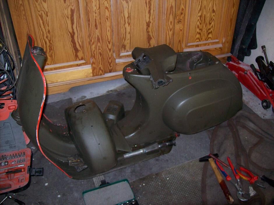

    • January 18, 2009 at 19:49
    • #48
    so jetzte. wegen den hohlräumen dachte ich man könne was reinstopfen damit es da drinnen nicht die versiegung angreift. aber okay.werde die züge und den kabelbaum rausziehn. unten und oben in der gabelführung sind die "bahnen" für die kugellager. überstehen die die behandlung?
    sonst is denke ich alles klar. gewinde mit gewindestangen füllen und alles raus was ab geht.
    hier mal die bilder:
    sorry wenn sie so groß sind .. :whistling:
    was mach ich mit den stoßdämpfern,felgen,gabel,ständer und bremspedal?
    gruß

    • January 18, 2009 at 20:58
    • #49
    Rein theoretisch könntest das Zeugs doch auch alles Strahlen lassen? Was spricht dagegen? Experten ran.
    Ich habe das Bremspedal mit ner Stahlbürste gereinigt und auf vordermann gebracht. Gabel hab ich mit nem Bohrmaschinenaufsatz gereinigt und vom Rost befreit, danach glanschwarz lackiert. Dasselbe passiert mit dem Hauptständer. Stoßdämpfer landeten auf dem Müll. ;)

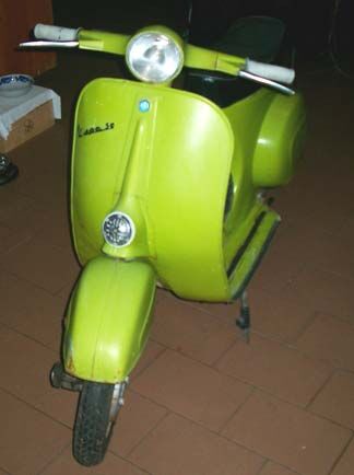

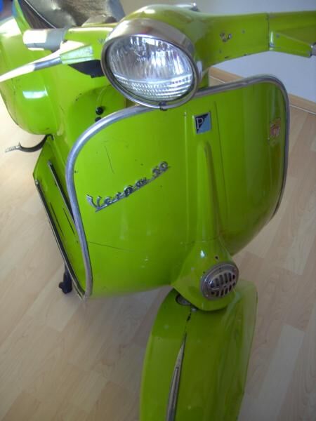

    hey.klasse idee!!! werd ich machen. war heute beim lackierer. er kann sogar die piaggiocodes mischen :) preislich sagte er kann ers nich sagen.muss die vespa zuerst sehen.gut,ist verständlich.
    steig bei den farben noch ncih ganz durch. hab mich momentan auf ein verde mela eingeschossen.nur verwirren mich die farbtabellen. finde die grüne vespe "hier" passend. sie meinen es sei mela verde 302 schockgrün.schockgrün sieht "hier" aber ganz anders aus. in der tabelle wäre es eher das bekannte verde mela 365...
    kann mich da mal wer aufklären?
    naja... lackierer hat mir einen guten strahler empfohlen der vespen und oldtimer straht.mit schön feinem strahlgut und was drauf hat:) morgen mal anrufen oder vorbeifahren.wetter is ja auch toll :)
    gruß und danke für die tipps!
    schieber :)

    • January 20, 2009 at 10:36

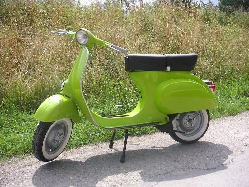

    • #53
    danke. hatt den thread shcon durchgelesen. bin immernoch verwirrt ?(
    aussehen soll sie so:
    die guten leute schreiben es sei 302 schockgrün. 302 ist mela verde und sieht (wie ich auch immer dachte) so aus:
    das is mir aber iwie zu mehlig. gibts verde mela vllt in normal und schockgrün? kann ich meim lacker also sagen: pia 302 schockgrün, nicht normal! ?
    gruß und danke für die hilfe :huh:
    Weitere Produkte auf Anfrage.
  • Monster
    • January 20, 2009 at 13:57
    • #54
    servus
    würde mich auch mal freunen wenn jemand langsam licht ins dunkel bringen würde was diese farben anbelangt. da ich meine auch in diesem grün wie auf dem foto spritzen lassen will und mein lackierer langsam durchdreht wenn ich alle 5 minuten sag dass ich mir immer noch net sicher bin was die farbe anbelangt. :whistling:
    meine theorie is das dass "schockgrün 302" und "verde mela 302" die gleichen farben sind.
    nur das verde 365 kommt meiner meinung nach an das grün auf dem foto ran.
    gruß monster
  • vespaschieber
    Captain no more Morgen
    110
    20,635
    4,003
    Ludwigsburg
    • January 20, 2009 at 16:55
    • #55
    ohje :S
    meinst also dass das die farbe pia 365 ist.güt möglich.könnte hinhaun 2-)
    werd mal die beiden bilder zu einem via pain machen :D dann sehn mers^^
    gruß....

  • Monster
    • January 20, 2009 at 17:14
    • #56
    jo...
    bin ich schon der auffassung. ich lass mich aber gerne eines besseren belehren.
    frag doch einfach mal den mr.vespags hier im forum oder im gsf auch unter den namen unterwegs ob er dir nicht mal bilder zulassen kommen könnte am lebenden objekt von dem besagten "verde 365" .
    würde meine nerven auch lagsam mal beruhigen wenn ich wüsste welcher farbton dass auf den foto is da ich mich in die farbe verliebt hab und sie unbeding auf meiner haben möchte. :love:
    gruß monster

    • January 20, 2009 at 19:07
    • #58
    klasse, ja mach das! war auch auf deinem thread aber war dannach genauso schlau.viel glück 2-)
    gruß
    edit: "Verde mela 302 ist die ital. Bezeichnung.
    Apfegrün 302 oder Schockgrün 302 die Bezeichnung des deutschen Lacks."
    aber wie kommen dann die unterschiede?-hm. bilder bekomme ich bald per e-mail:)

    • January 20, 2009 at 23:33

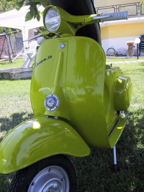

    • #60
    hab vorher ne mail von empfohlen lackdeeler bekommen. nochmal, das mela verde 302 ist definitiv das deiner traumvespa @ Monster.
    hefte euch nochmal die bilder dran. wie gesagt pia 302... ein traum :love: -bald auch meiner :thumbup::love:
    gruß
