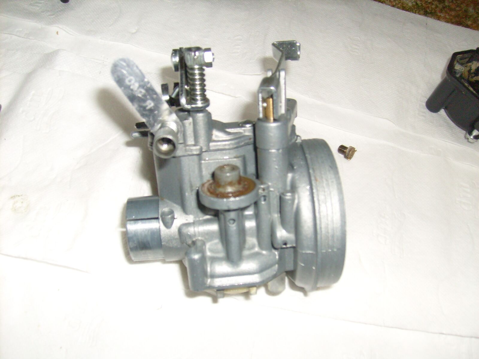

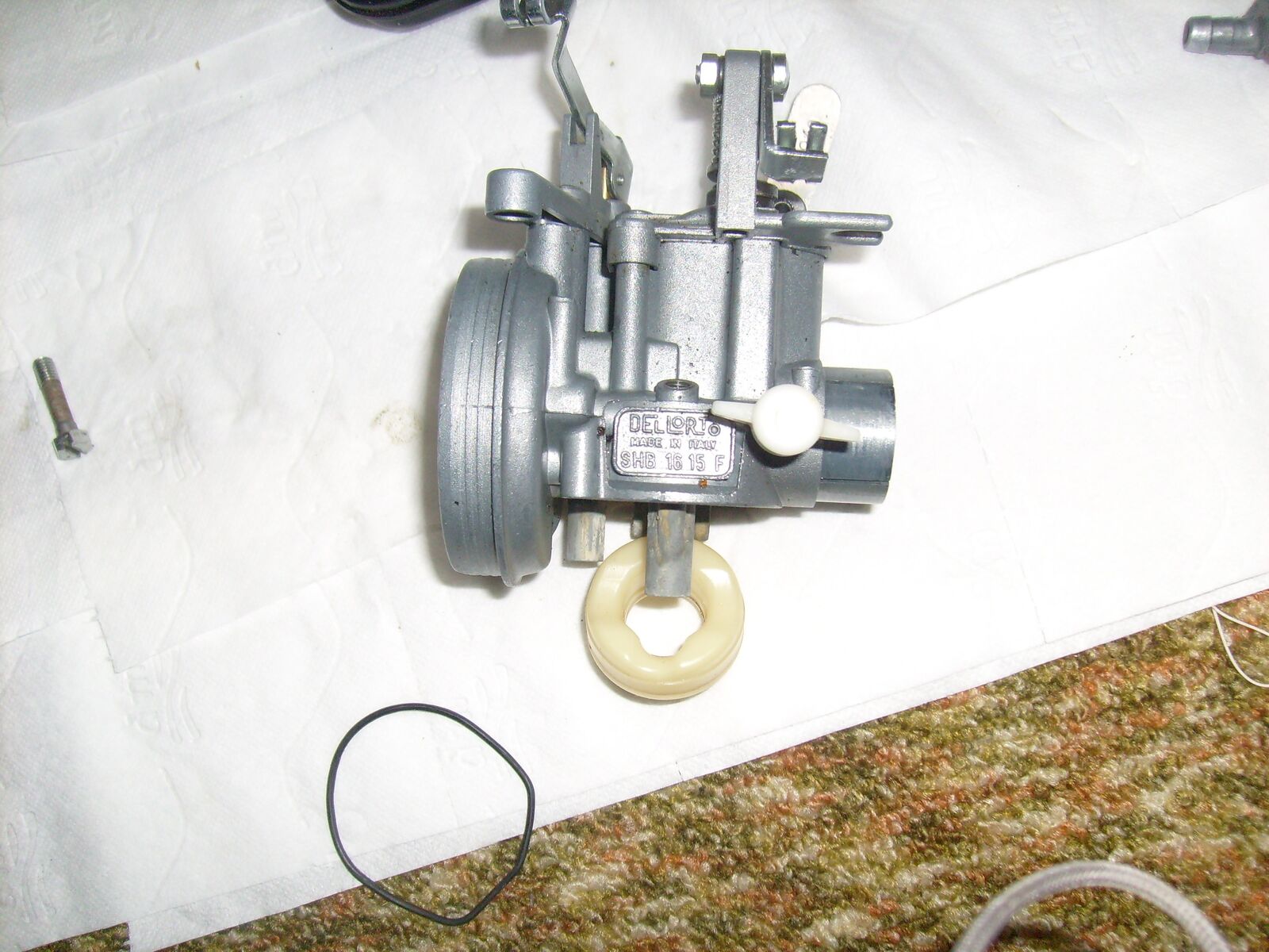

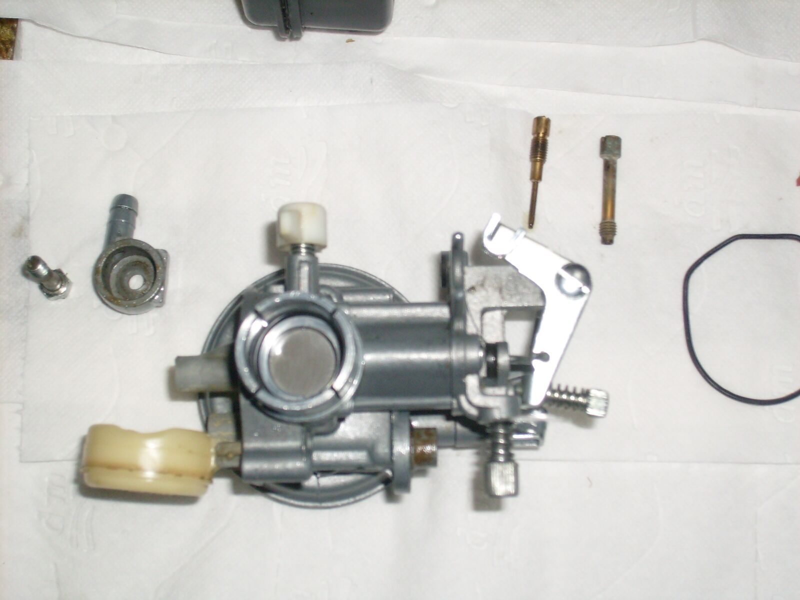

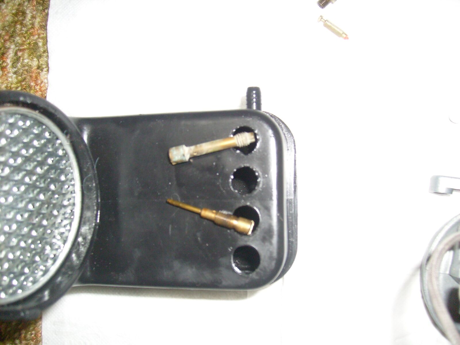

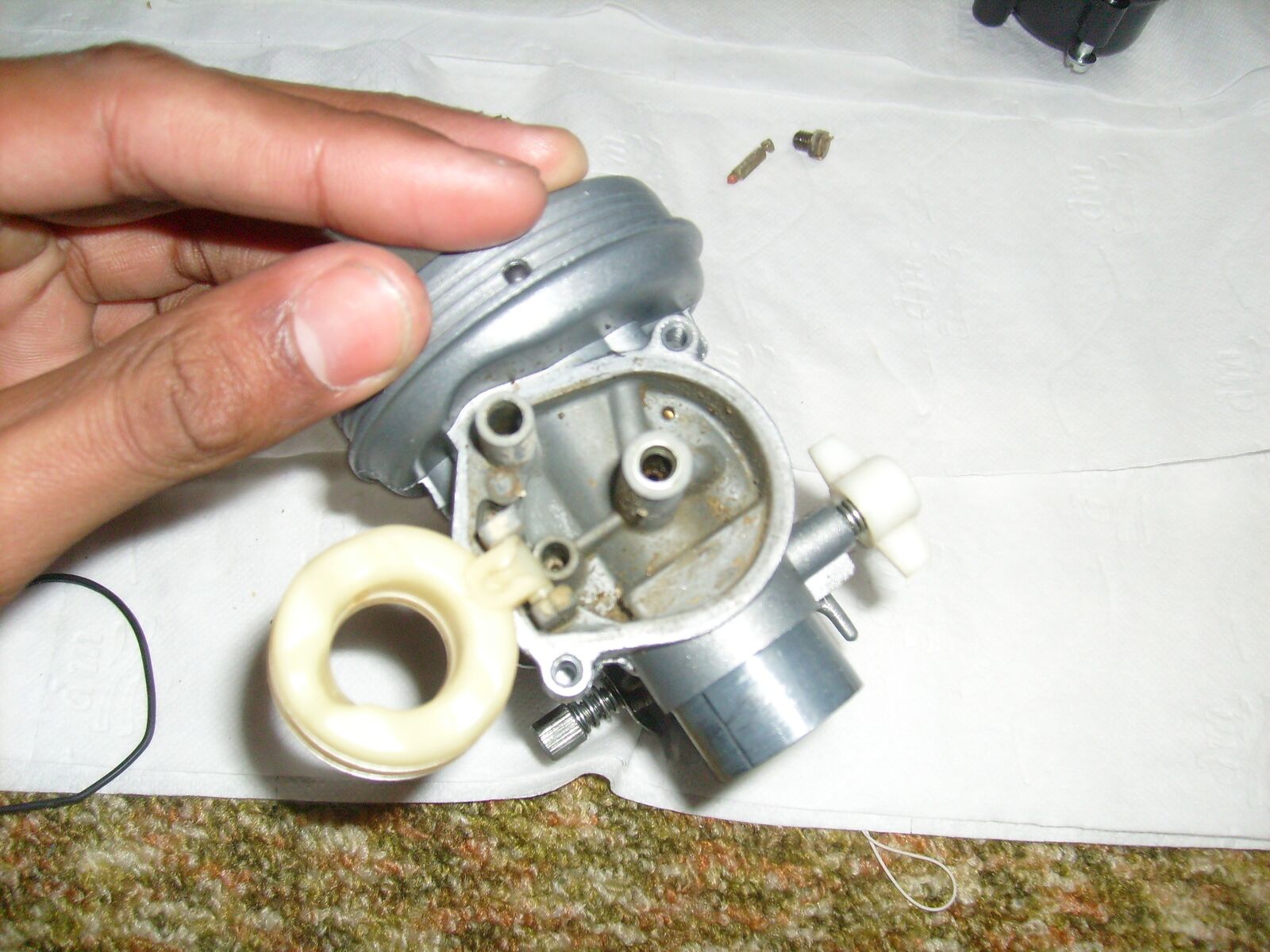

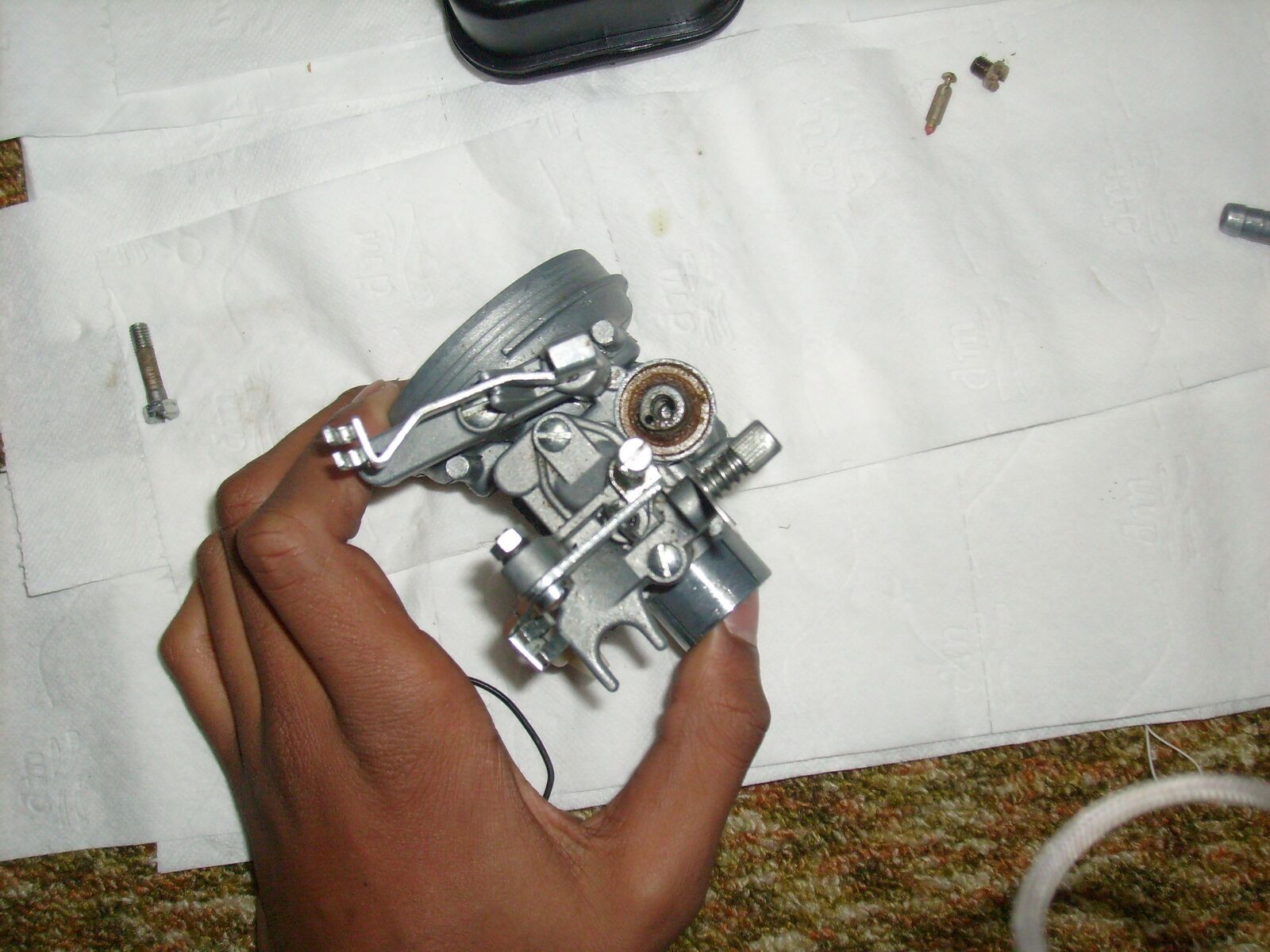

    Die Vergaserbilder sind da!!! Naja soooo sauber ist er jetz auch nicht, aber die wichtigen Teile sind sauber!(ging jetz nicht besser) Der Filter am Benzinschlauchanschluss is mir heute kaputt gegangen, da kaufe ich bei bedarf noch einen. Aber ich biete auch gerade bei Ebay auf einen neuen gebrauchten Vergaser! Wenn ich den ganz günstig kriege kaufe ich ihn. Ich hoffe ihr könnt mid den Bildern etwas anfangen. Schaut sie euch mal an.
    Achja und Schwimmer ist dicht!
    Gruß Düsentrieb

    Das sieht ja an sich alles ganz gut aus...
    Du musst dir bei diesem Problem den Weg, den der Kraftstoff nimmt, einmal genau vornehmen...
    Wenn der Vergaser sauber und nicht defekt und korrekt eingestellt ist, dann liegts da auich nicht dran. Dann kommt eben nur noch Benzinschlauch und Tank in Frage...
