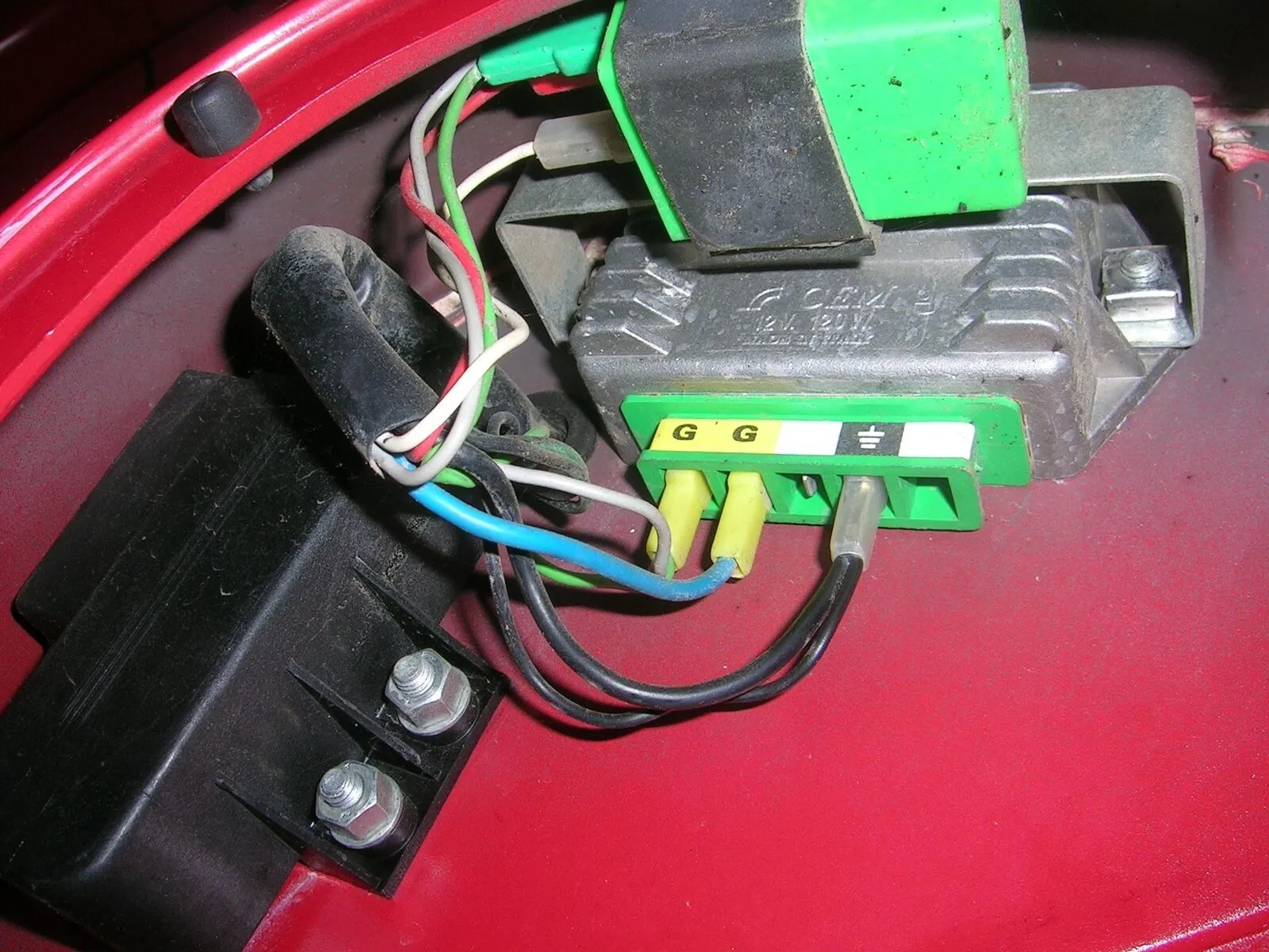

bei meiner PK50 Bj.1984 geht die Hupe nicht.
Also aufgeschraubt das Teil und folgendes festgestellt:
12V-Hupe verbaut gewesen (habe ich so gekauft, nie gegangen).
Also habe ich bei ''der Bucht'' eine 6V Hupe gekauft.
Angeschlossen habe ich sie und sie gibt ein leichtes Surren von sich.
Einstellschraube an der Hupe in sämtlichen Stellungen getestet.
Können das Kriechströme oder sowas sein, dass da keine Spannung ankommt oder so
etwas? Oder sind da andere Lösungen Ursachen bekannt?
Licht, Bremslicht funktioniert tadellos.
danke für die Hilfe
