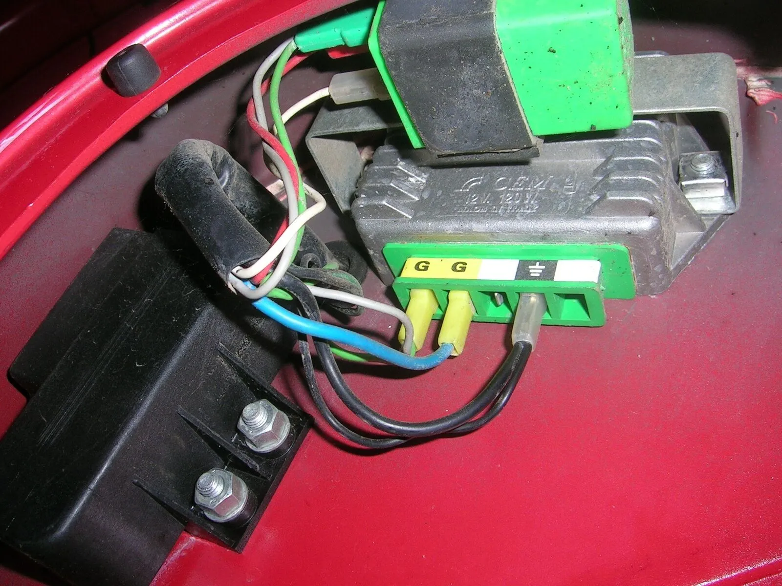

    • December 10, 2008 at 15:53
    Hast du das getauscht?
    Ist das schwer?
    Und was kostets ca?
    Viele Fragen ich weiss ;)
    Schönen Gruß
    Fnader
    Habe dir solch ein modernes Lichtbild angefertigt 8) :D

    • December 10, 2008 at 15:54
    hab ich getauscht ist einfach wie teuer kp glaub i was um 30 euronen musste mal die einschlägigen shops durch forsten
    http://www.rprt.de

    • December 10, 2008 at 16:00
    Haste das Bild gesehen?
    Das Metallteil meinste gell?
    Also, bevor ich dass kauf sollte ich vorher mal den Ausgang des Hupengleichrichters
    checken, was da an Spannung anliegt...
    Jemand aus meinem Bekanntenkreis müsste sowas haben...
    FNader
