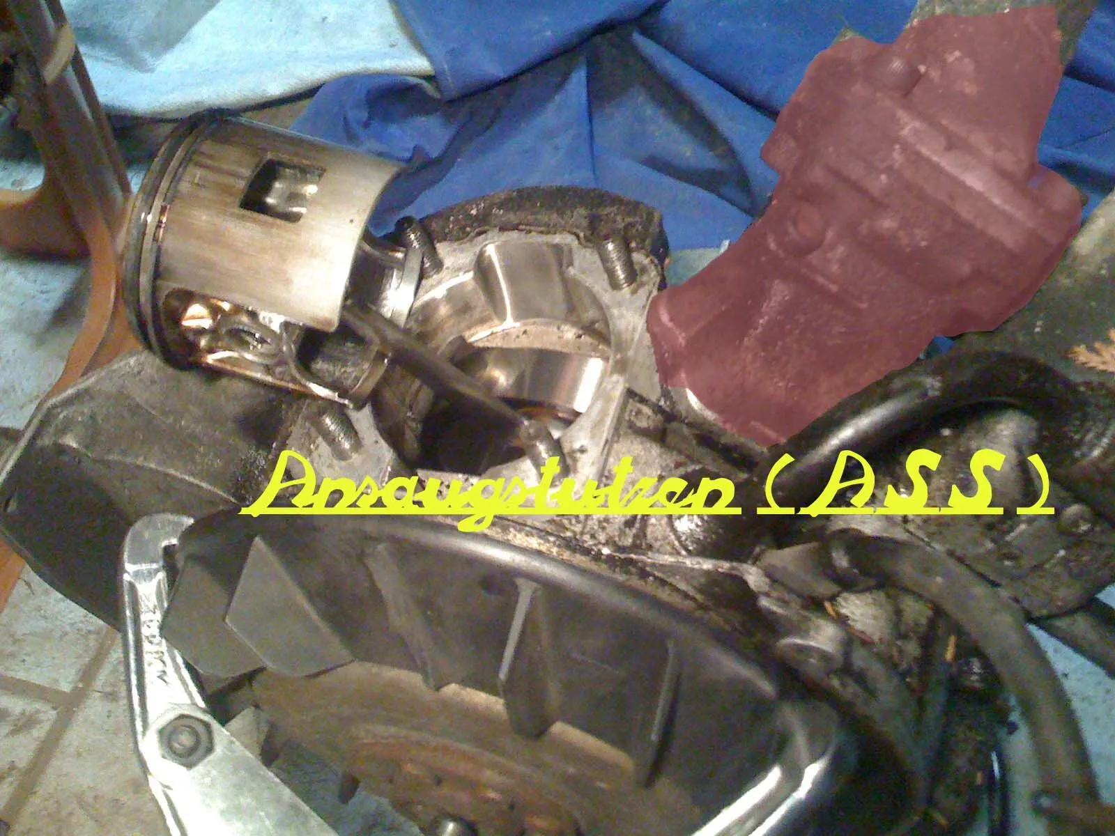

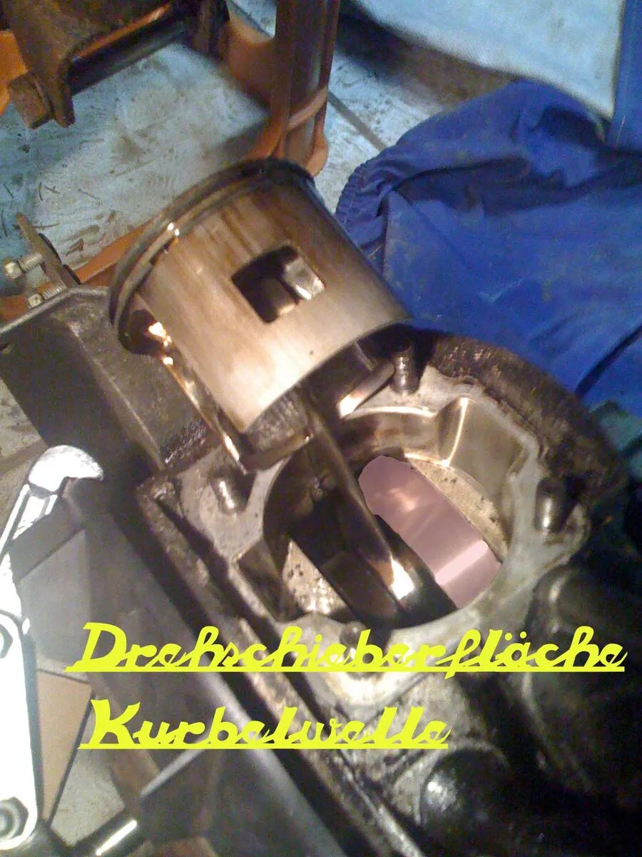

    Hi, also das Polrad ist nun ab! Auch der Zylinder ist komplett runter!
    Hier die Pics:
    [Blockierte Grafik: http://www.bilder-hochladen.net/files/thumbs/6s3f-y.jpg]
    [Blockierte Grafik: http://www.bilder-hochladen.net/files/thumbs/6s3f-10.jpg]
    [Blockierte Grafik: http://www.bilder-hochladen.net/files/thumbs/6s3f-11.jpg]
    [Blockierte Grafik: http://www.bilder-hochladen.net/files/thumbs/6s3f-12.jpg]
    [Blockierte Grafik: http://www.bilder-hochladen.net/files/thumbs/6s3f-13.jpg]
    [Blockierte Grafik: http://www.bilder-hochladen.net/files/thumbs/6s3f-14.jpg]
    Kann mir den mal jemand einzeichnen was der Drehschieber ist?Ich hab immernoch keine Ahnung was das ist!
    Was un wo der Membran ASS ist weis ich auch nicht^^
    Was muss ich jetzt noch aufmachen damit man endgültig weis was ich alles brauche und ich bestellen kann?
    Getriebe?
    Das sitzt hinter der Bremstrommel ja?also links wo Auspuff und Rad ist?Hinter dem runden Teil (bremstrommel?)?
    Würd nämlich langsam gerne Gewissheit haben was ich alles brauche und was für kosten das nach sich zieht...
    Grüße, Adam

    Ob die Drehschieberdichtfläche noch da ist sieht man leider nicht. Diese liegt zwischen dem Ansaugstutzen und dem Drehschieber der Kurbelwelle.
    Bin mir jetzt nicht sicher ob man die Dichtfläche aus irgendeinem Winkel erkennen kann.
    Da du deinen Motor wegen der Übersetzung aber sowieso spalten musst erübrigt sich die Frage.

    und zu der membran:
    irgendwie sieht das komisch aus. originalkurbelwelle, drehschieber scheint nicht weggefräst (da wären genauere bilder schön) und dann noch ne membran drauf?
