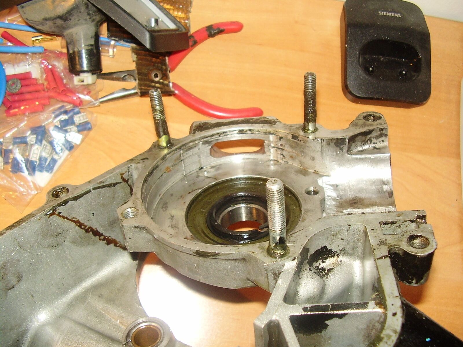

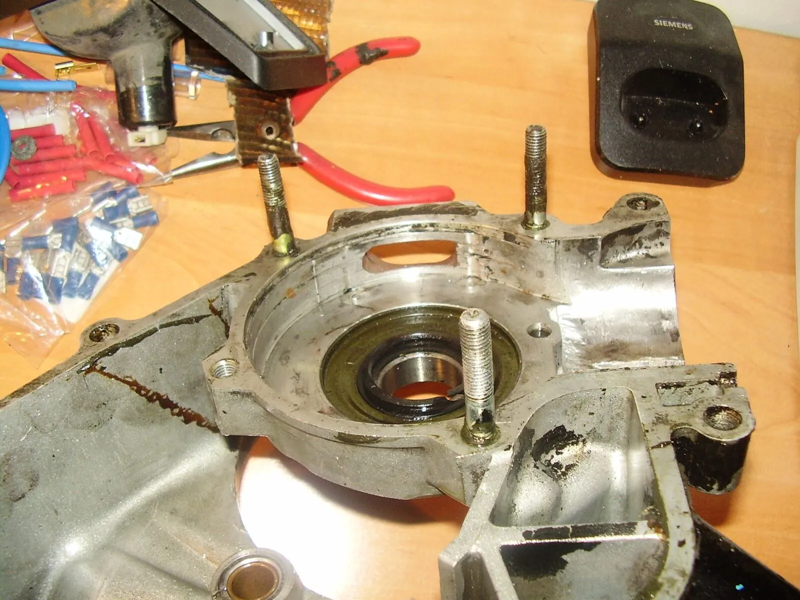

    Die Dichtfläche sieht echt übel aus. Trotzdem lief er noch wunderbar, mit kleinem Gasloch am Ende vom 3. Gang. Hoffe ich bekomme das mit Kaltmetall wieder hin? Riefen wo sich das Zeug festhält brauche ich ja nichtextra fräsen :D
    Motor wird jetzt erstmal Glaskugelperlgestrahlt. was meint ihr??

    Habe zwar noch nie mit Kaltmetall gearbeitet, aber ist da die Fläche nicht ein wenig klein?
    Könnte mir gut vorstellen, dass das Zeug sich wieder selbstständig macht und dann richtige Riefen fräst. Wer weis mehr dazu?

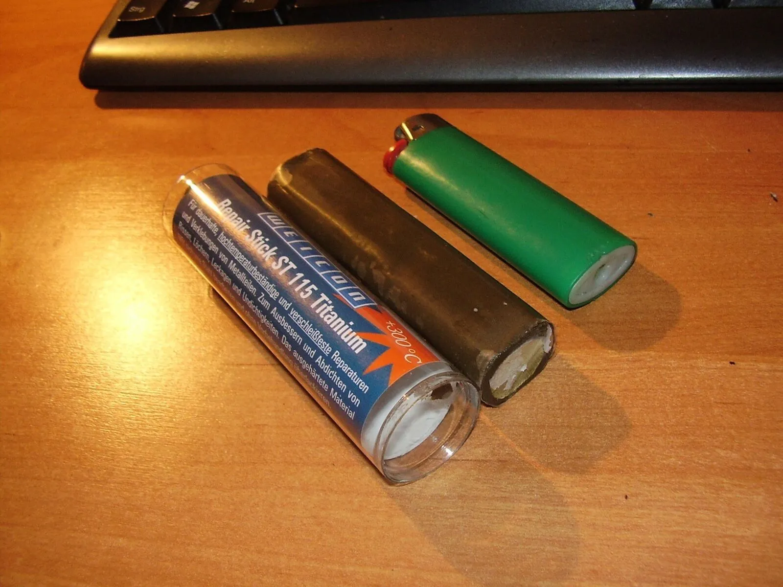

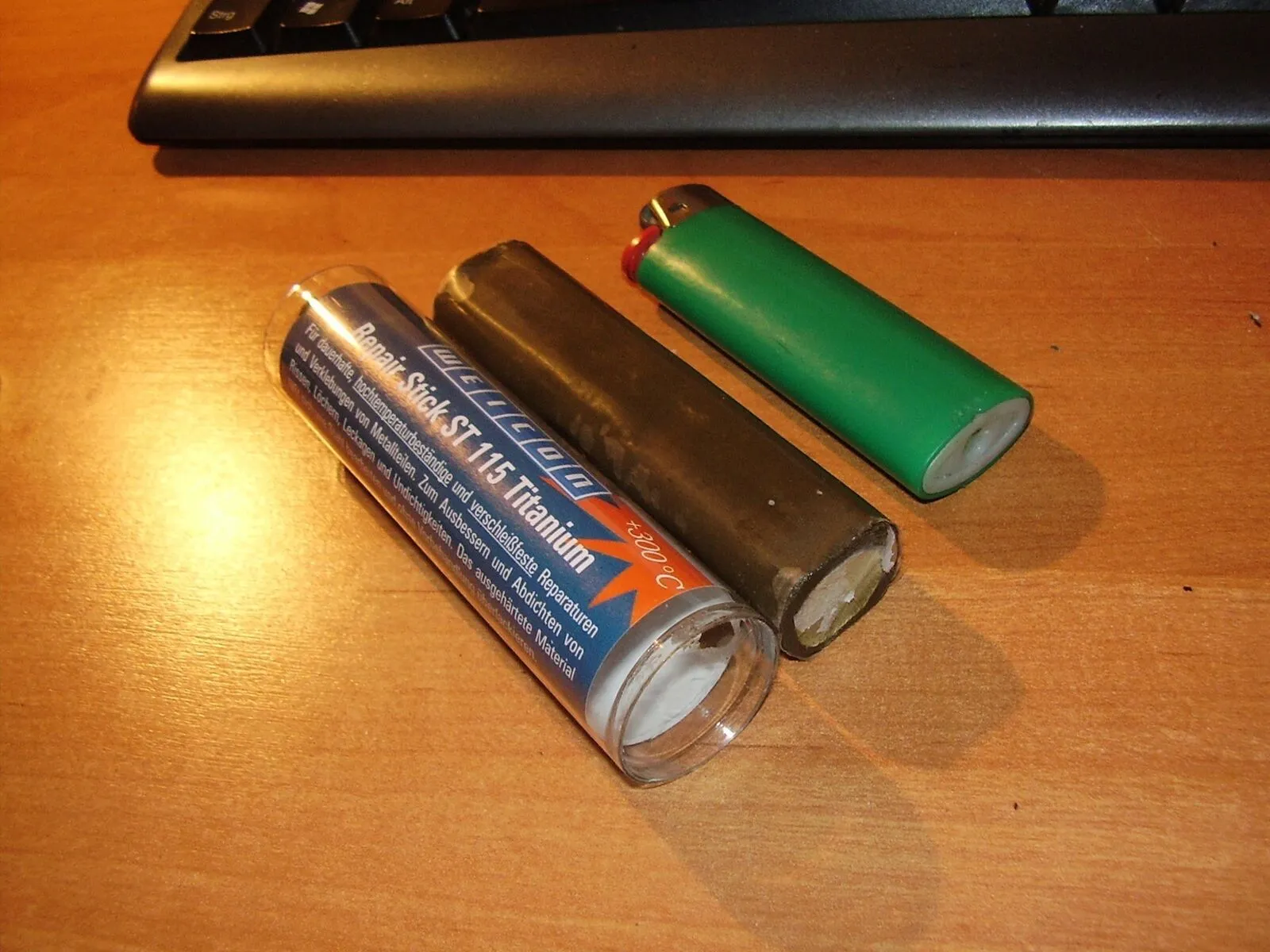

    also Kaltmetall ist ja im Prinzip wie Knete. Du schneidest dir von einem zwei-komponenten stab was ab, vernknetest ihn und kannst ihn dann irgendwo eindrücken. nach 24 std. hast du dann die gleichen eigenschaften wie bei metall. hitze, schleifen, bohren usw. Kaltmetallstab siehe foto.
    Eine Alternative wäre Locktide oderUhu-Endfest oder Flüssigmetall. Ist im Prinzip alles das gleiche. Wäre aber für die Art der Kratzer und damit die Verarbeitung interessant.

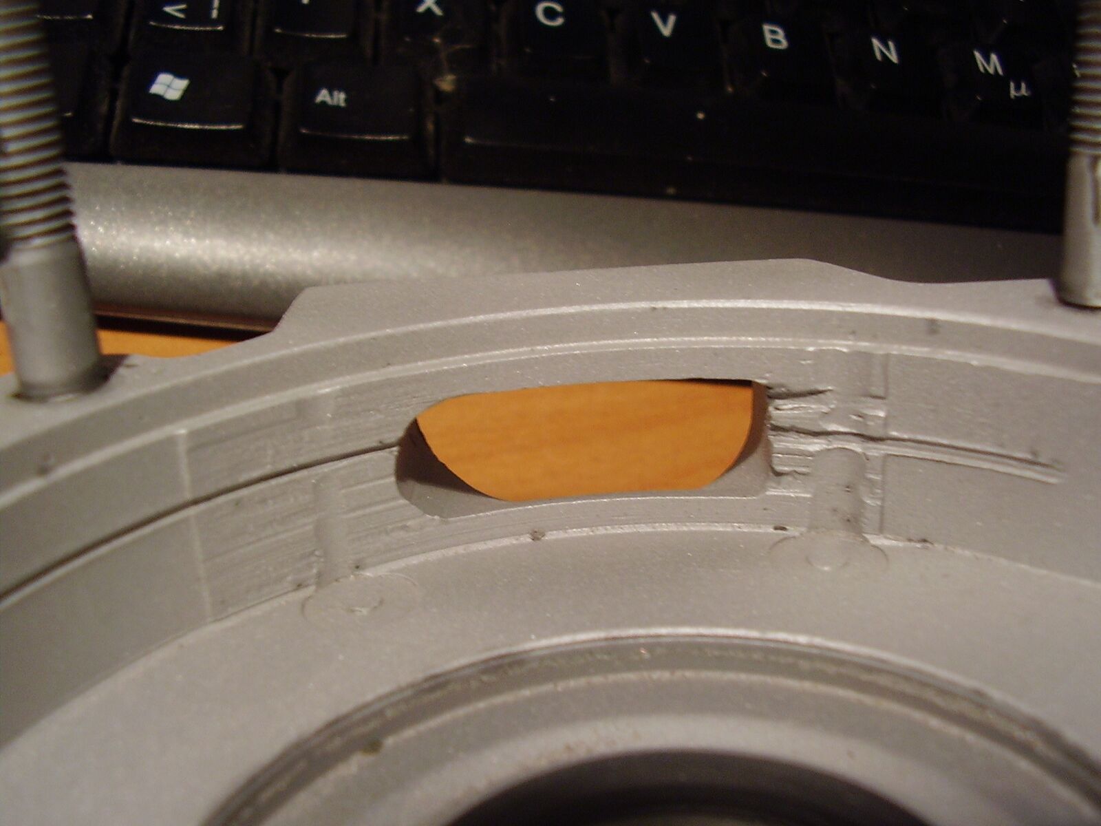

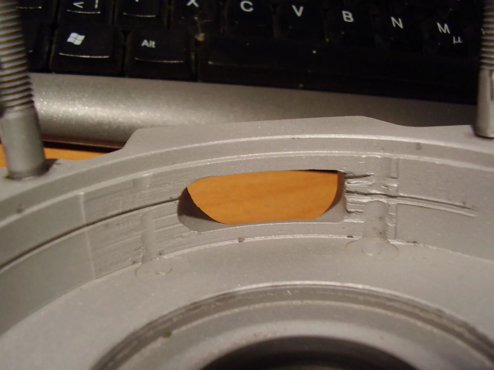

    So verstrahlt ist der Block schon mal :love:
    Kann es sein, dass Luigi die Dichtfläche schon bei der Produktion durch die Bohrungen links und rechts vom Einlaß geschändet hat, oder ist das bei jedem Motor so? Über die Feiertage wird dann die Dichtfläche repariert. (Das Strahlen hat für 10 Teile übrigends 30 EUR gekostet. Durfte es dafür aber selbst machen. Waren 60 Minten echte plackerei ;( )

    die bohrungen links und rechts sin die sog "antitunerbohrungen" :thumbup:
    Also ich glaub zumindest dass die dis sin. solln ein bearbeiten des einlasses verhindern.

    Ist nicht ganz richtig. Beim 80iger Block ist es nunmal so, dass die Drehskibärfläche so bearbeitet wurde, dass sie eben nicht verändert werden kann, aslo keine längeren Steuerzeiten.
