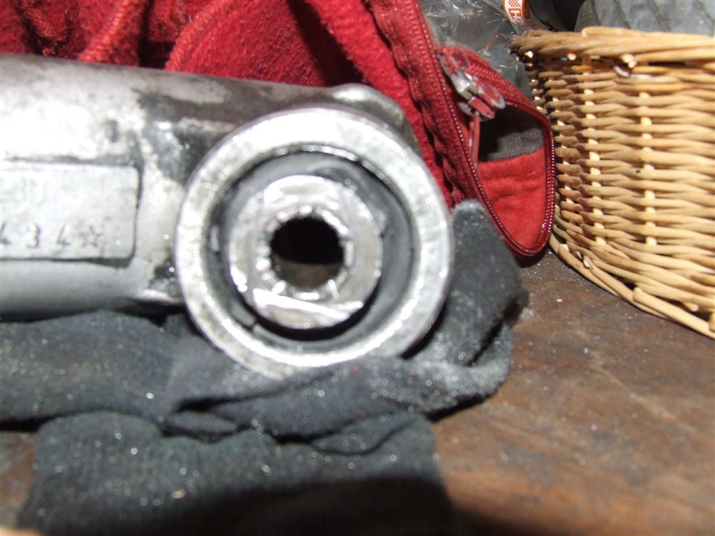

    Wie krieg ich die Traversengummis wieder rein? ?(
    Ich habe folgendes gemacht: Das kleine Gummi links habe ich von Hand wieder in den Block geschoben. Dann habe ich mit Gewindestange und Unterlegscheiben das Rohr soweit reingezogen das es auf der anderen Seite wieder raus schaut. Tja und dann hab ich versucht das große Gummi rechts mithilfe von verschiedenen Nüssen da rauf zu ziehen. Leider flutscht es irgendwie nicht. :thumbdown:
    Hab auch schon das Rohr ein Stück zurück gezogen, dann das große Gummi reingezogen und versucht das Rohr dann rein zu kriegen, leider drückts dann immer wieder das Gummi mit raus sobald ich die Gewindestange löse.
    Was tun? :wacko:
    Öhm, ich hab damit noch keine Erfahrung, aber versuch doch mal, das widerspenstige Gummi in warmem Wasser schön weich zu machen und dann mit Flutschmittel zu beschmieren und so...

    silikonspray wirkt wunder :thumbup:

    Werd morgen mal ein Bild von meinem reingewürgtem Gummi reinstellen....da darf man auch nicht drüber nachdenken. Ein Glück sieht man das nicht wenn der Motor drin ist. :D

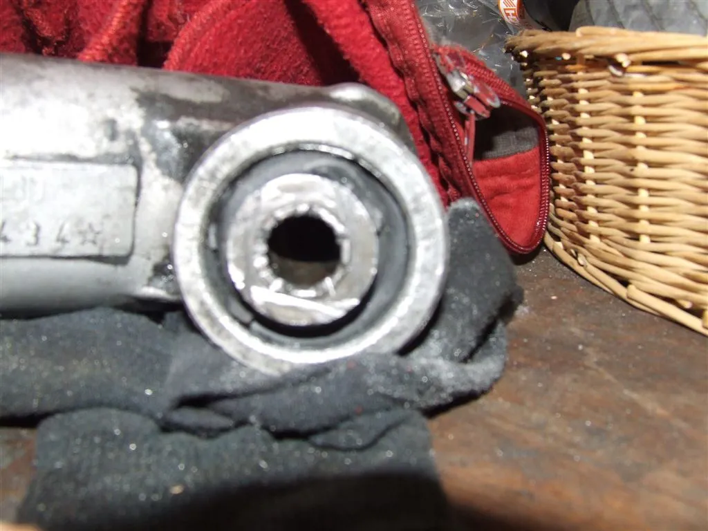

    • February 17, 2009 at 20:43
    • #77
    Hier nochmal ein Bild von dem großen Silentgummi.... es ist komplett drin, sieht halt nur Scheisse aus. :thumbdown:

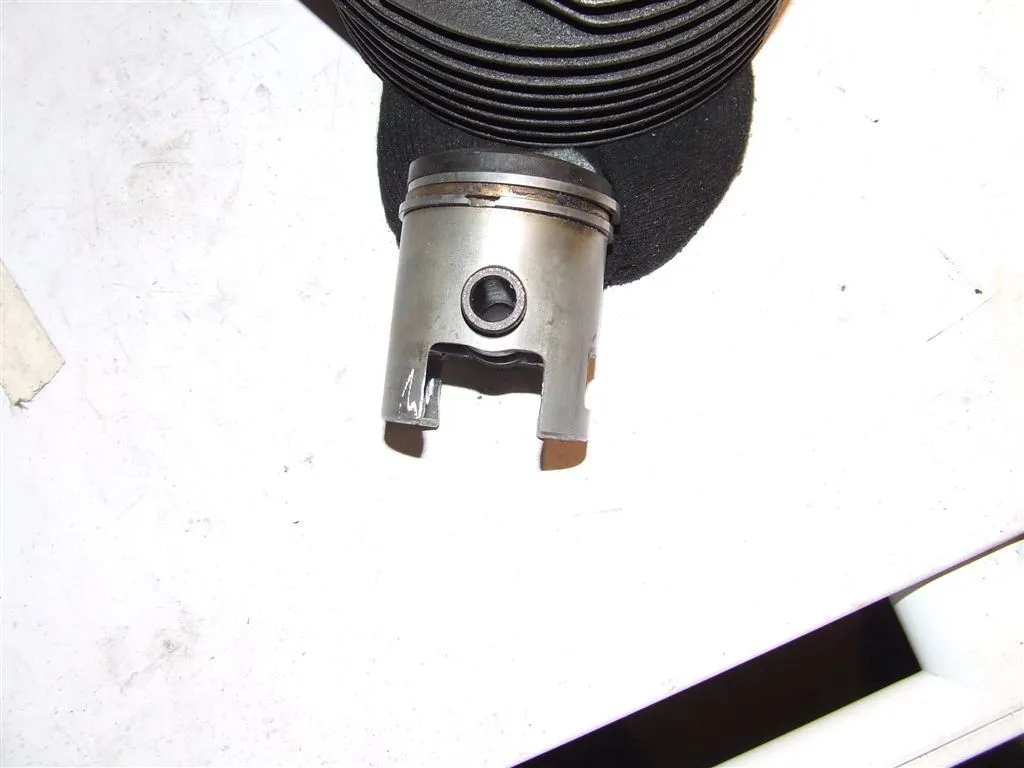

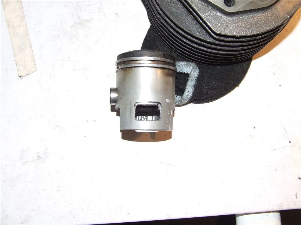

    • February 17, 2009 at 20:47
    • #78

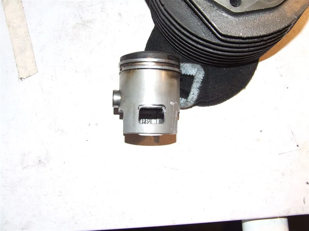

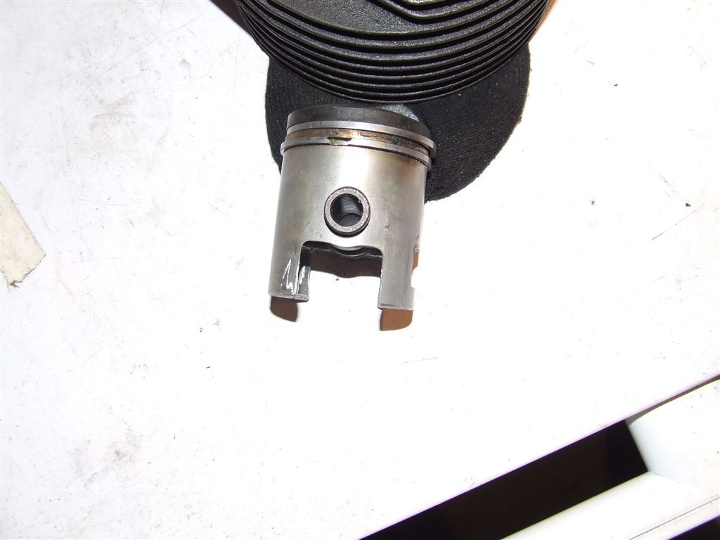

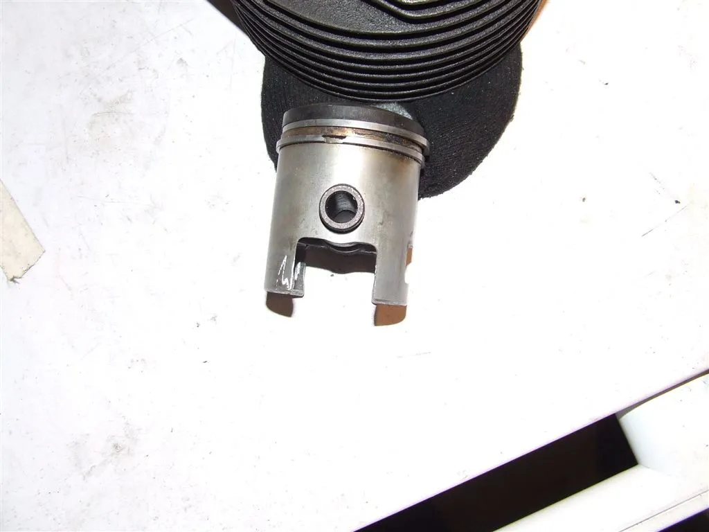

    Mein Versuchskolben....was meint ihr, geht das so? Der Fräser ist mir ein paar mal abgerutscht, allerdings hat dafür der ganze Kolben auch nur 10min. gedauert. Beim richtigen Kolben lass ich mir dann mehr Zeit.
    Irgendwelche Anmerkungen oder Änderungsvorschläge? Wenn ja, immer her damit.

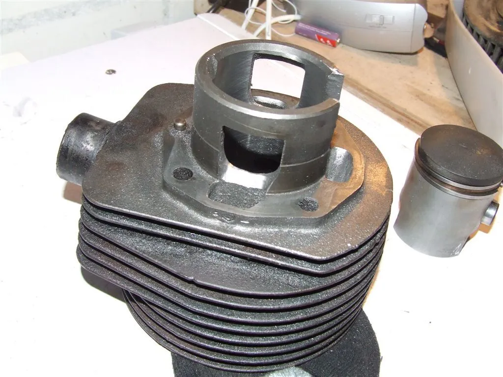

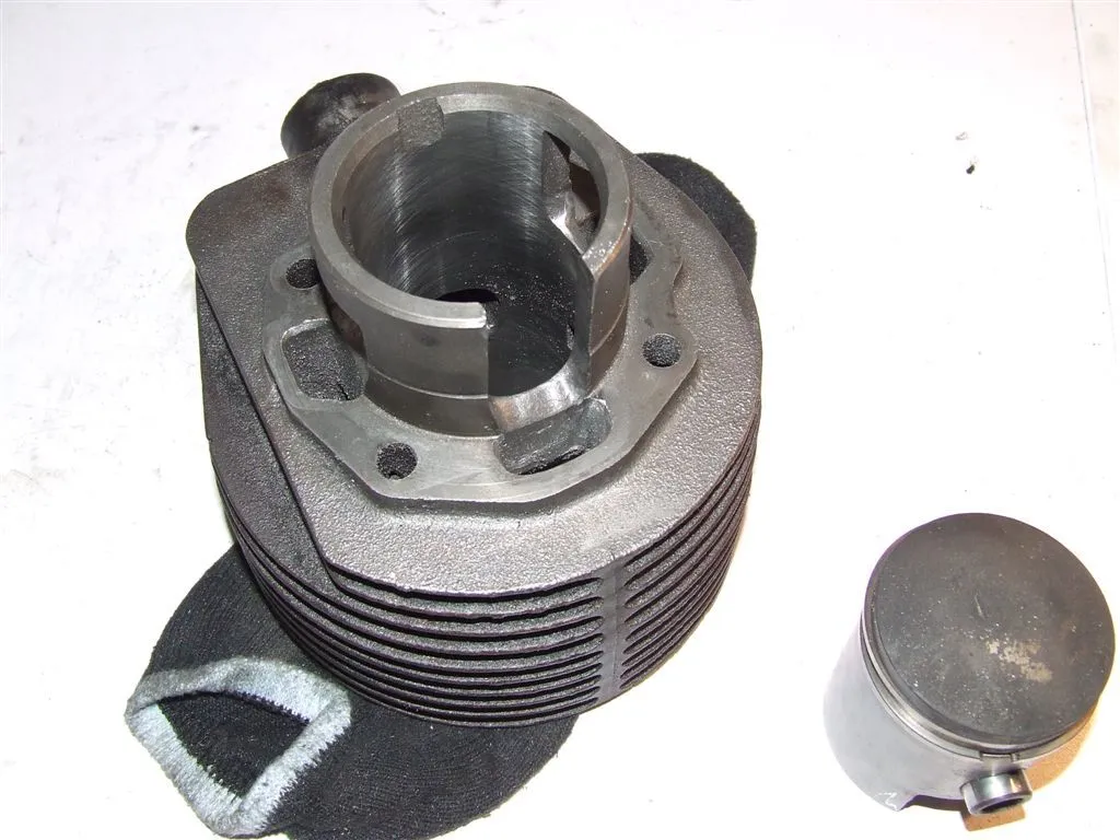

    • February 17, 2009 at 20:53
    • #79

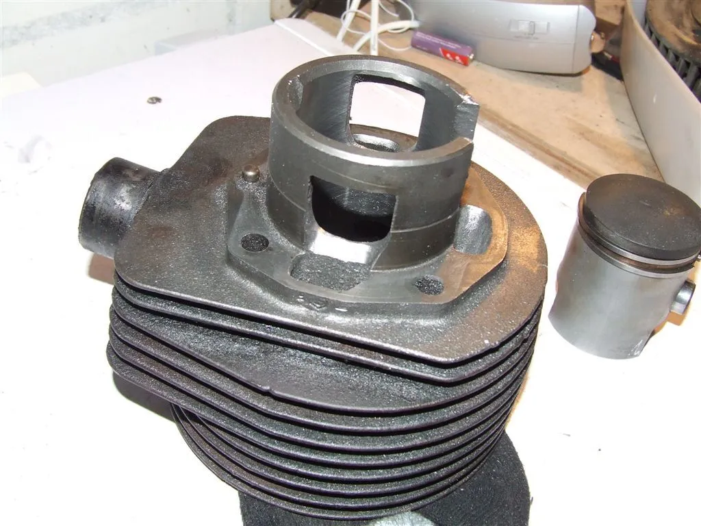

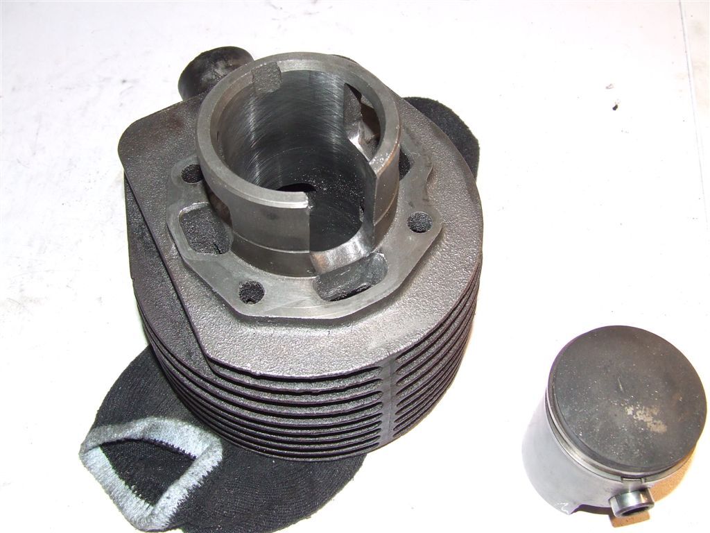

    Und hier der Zylinder....richtig viel geschafft heute klatschen-)
    Hab bei den seitlichen Kanälen nur die Fenster etwas vergrößert und die Übergangskanten leicht entschärft damit das Gemisch da nicht so vorhaut...
    Und beim mittleren Kanal hab ich nen bischen mehr erweitert. Ich denke das wird dann auch gut mit dem Übergang vom Gehäuse Richtung Drehschieber harmonieren, oder liege ich da falsch?
