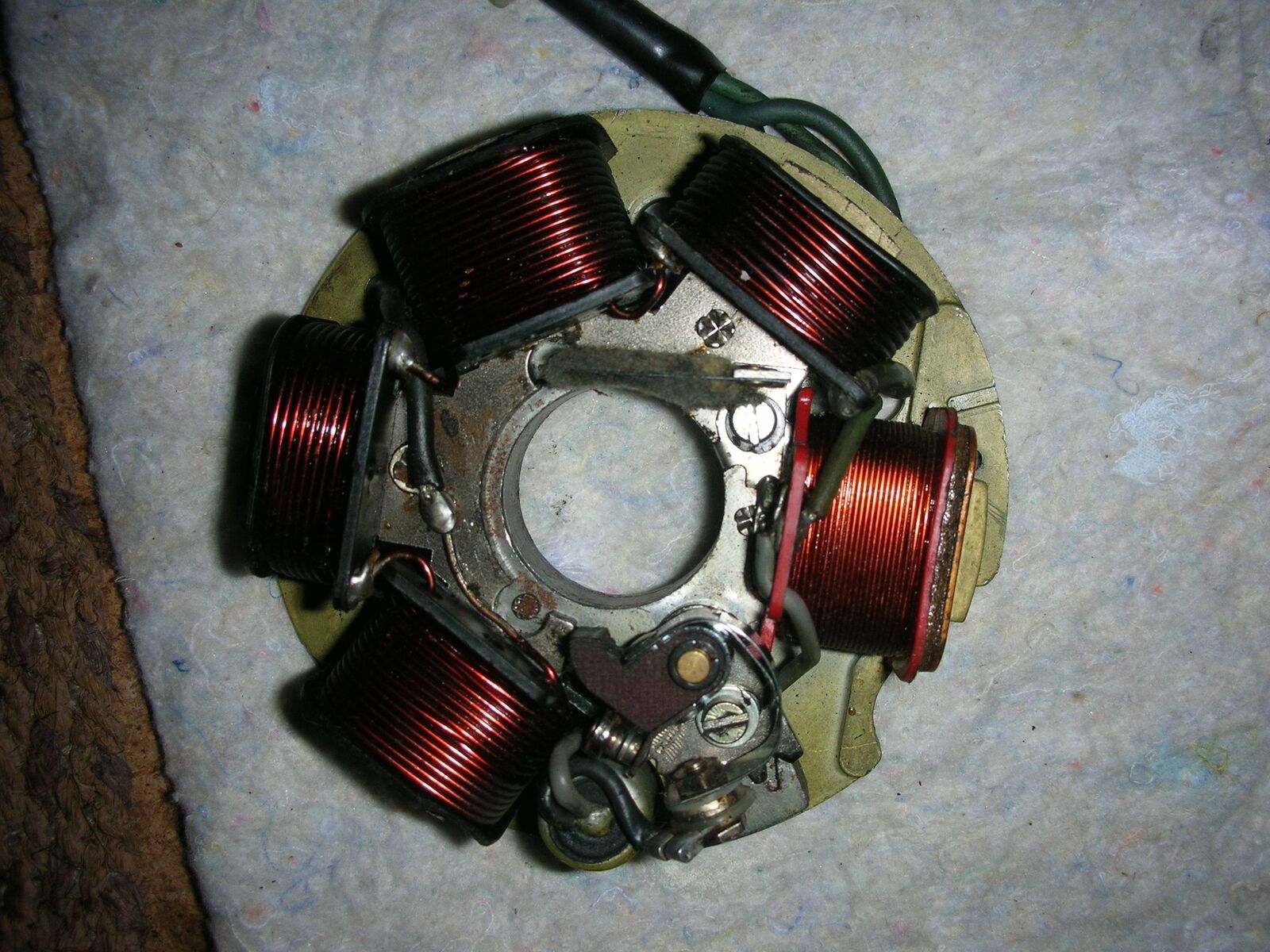

    Hab hier mal meine Zündplatte fotografiert. Hab sie aus meiner Vespa 50N ausgebaut!
    Meine frage: Ist das überhaubt die wo eigentlich reingehört oder ist die aus einem anderen Modell?? Wieviel Volt hat diese und was für eine Zündspule bräuchte ich dafür??
    Ist der Unterbrecher noch O.K.??
    MFG JOE

    das ist doch keiner 50er zündplatte!

    Deswegen frag ich euch ja!!
    Vieleicht hilft es weiter wenn ich sage das ich vier Blinker dran hatte!!

    aber natürlich ist das eine 50er Zündgrundplatte
    5 Spulen, 12 V, Unterbrecherzündung, außenliegende Zündspule
    wurde in den deutschen 50 Special Modellen mit 4-fach Blinkanlage verbaut

    Alles klar vielen Dank!!
    Könnt ihr mir vieleicht auch sagen wieviel Leistung in Watt ich von dieser "Lichtmaschine" abgreifen kann ohne das die Spannungsquelle zusammenbricht und nicht mehr genug für die Zündung da ist??
    Meine Blinker hab ich demontiert wäre also nur das Rücklicht und der normale Scheinwerfer.
    Würd halt gerne ne hellere Glühbirne einbauen wenn das möglich ist!
    Und auf meine Frage wegen dem Unterbrecher, wäre nett wenn mir jemand bescheidgeben kann.
    MFG JOE

    kannst problemlos 35W im Scheinwerfer und 5W im Rücklicht versorgen.... Bremslicht 10W schaffts auch noch....Scheinwerfer wird beim Bremsen halt bissl schwächer.

    Alles klar dankeschön!
