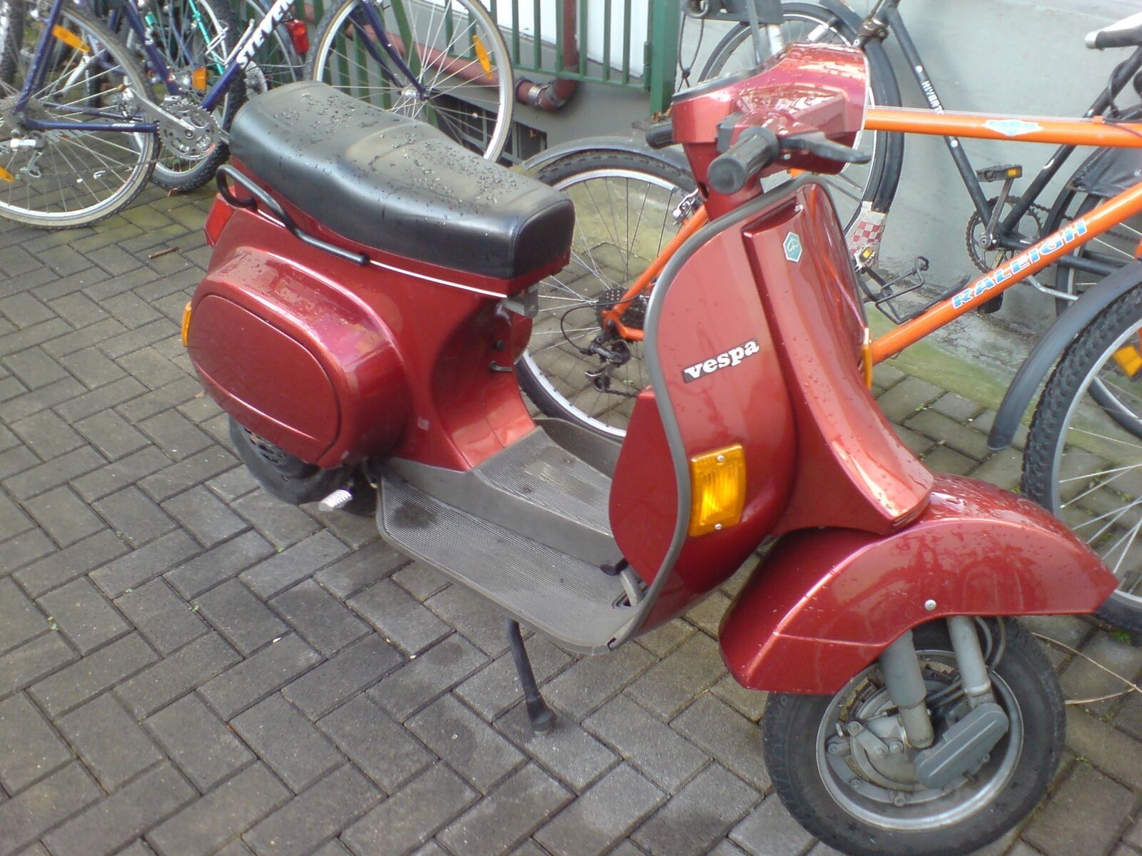

  • Ok euer wunsch is mir befehl!
    Ich habt mir so viel geholfen!
    Hier erstmal ein foto so wie ich sie bekommen habe!
    Bald wird es einige chromteile mehr geben ;) und der lack soll wie gesagt strahlen!
    Die fotos bekommt ihr dann natürlich auch!
    Ich hoffe auf dem foto kommt rüber trotz regen wie gut der Lack erhalten is trotz der fast 20 jahre!
