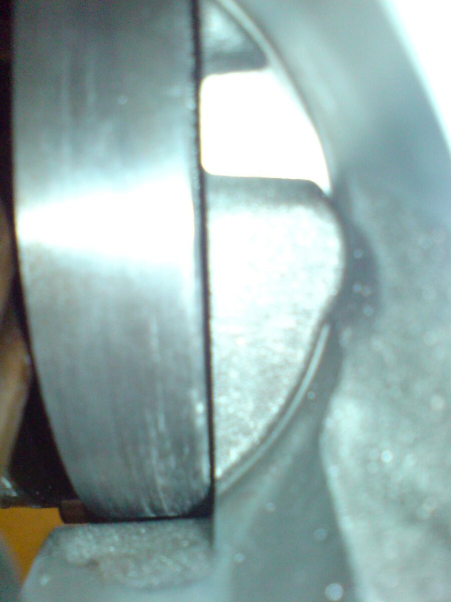

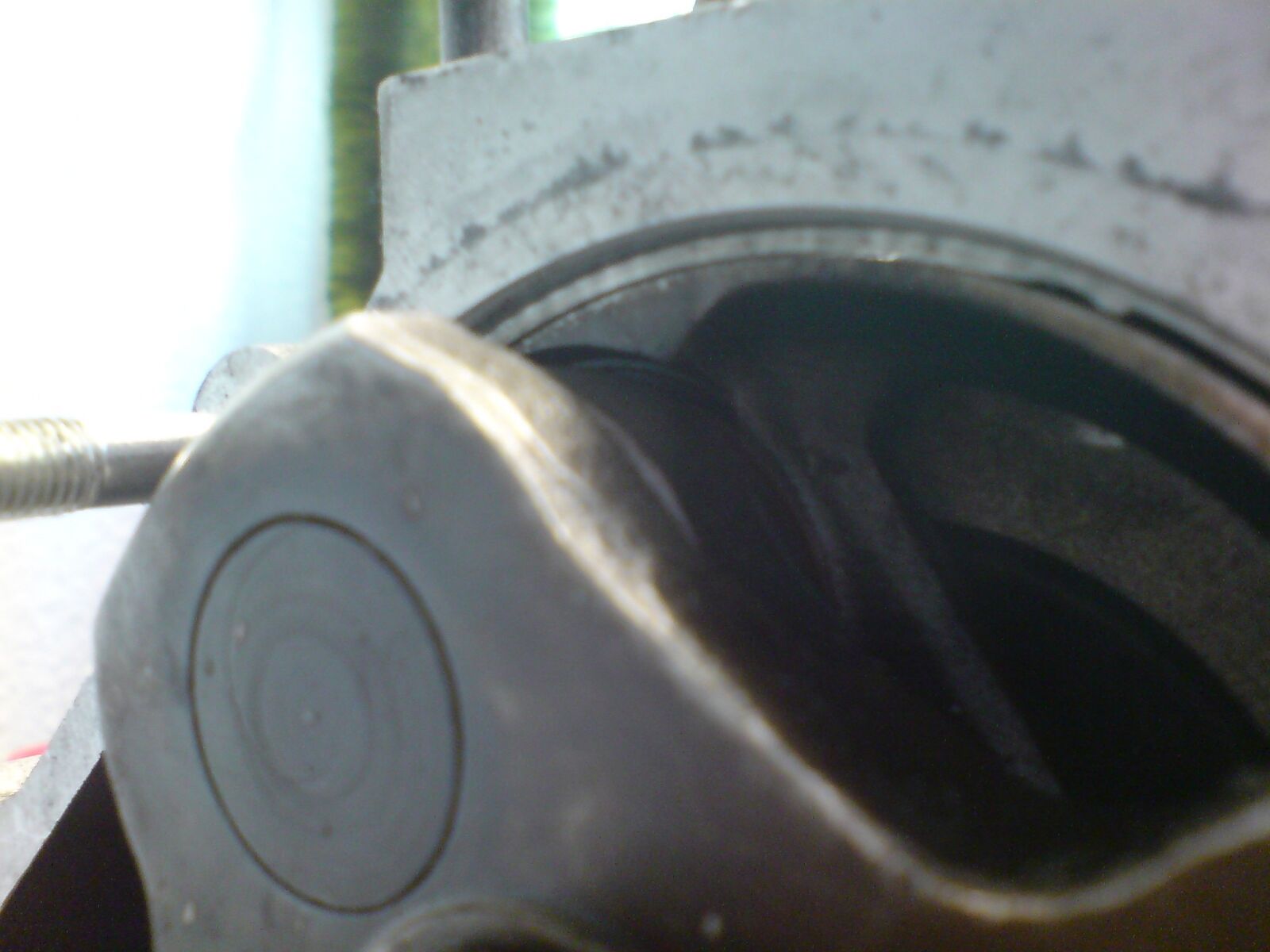

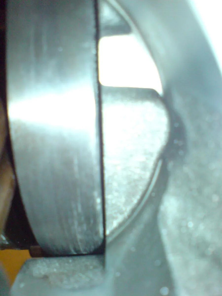

  • So war grad eben nochma im Keller und hab gekuckt.
    Welle:
    Also die Welle wackelt nach wie vor und ich hab oben am Einlass den kleinen aber feinen Spalt :cursing:
    Ich hab gestern eigentlich schon ordentlich anner Kupplung gezogen also die Welle müsste eigentlich ganz drin sein.
    Hab maln Foto gemacht da ist schon nochn Spalt zum Gehäuse. Aber meiner Meinung nach sitzt sie richtig auch oben am Einlass ist kein Schlitz an der Seite oder ähnliches.

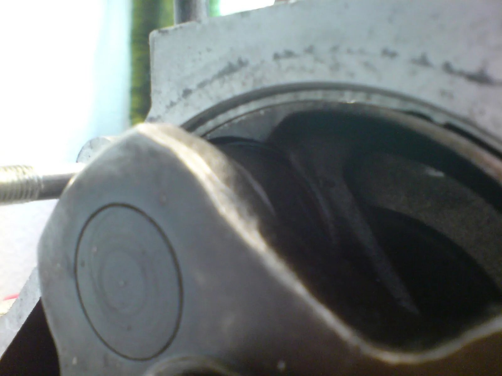

    Edtih meint noch auf dem 2. Bild is der Spalt nur sehr klein aber ich habs nich besser fotografieren können. In Echt geht der Spalt über den kompletten Einlass.
  • Der Spalt auf Bild 1 ist egal. Wichtig ist das von oben (wo der Gaser drauf sitzt) alles dicht ist. Kann man auch mit Öl oder Benzin testen, das darf nicht weg laufen.
    Falls die Welle richtig drin ist und immer noch wackelt kannste sie gleich wieder ausbauen und dir ein neues Kurbelwellenlager besorgen. Ob die Welle richtig drin ist kannst du am besten von der Kupplungsseite aus sehen wenn du die Kupplung nochmal ab nimmst.
    Achja...das Distanzstück zwischen Lager und Kupplung hast du eingebaut?
