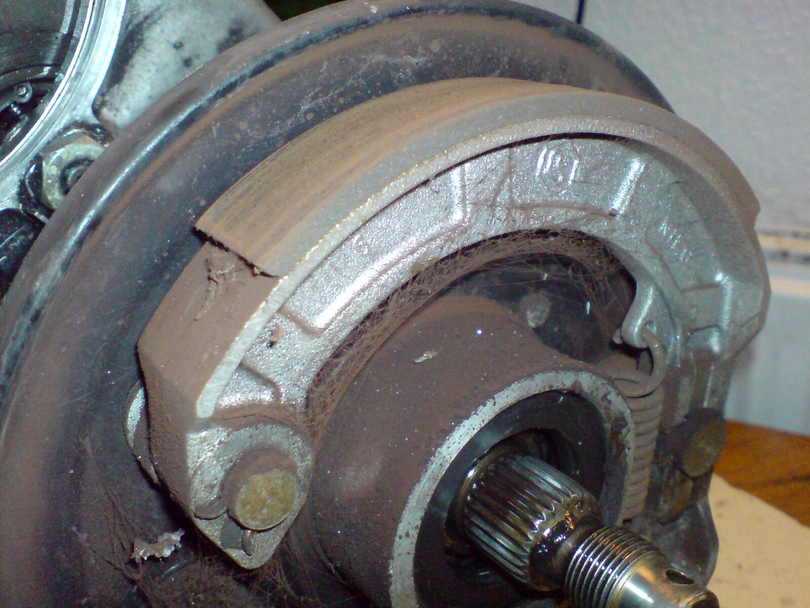

    Sodale heute musste natürlich gleich weitergemacht werden 2-)
    Bremstrommel runter und so weiter. Man aber natürlich war eine Schraube von der Ankerplatte wieder rund :cursing:
    Also wieder viel zu viel Zeit deswegen verbraucht bis n Schlitz reingefräst war und dann endlich die Drecksplatte runter ging.
    Aber der große Schock kam schon vorher als ich die Trommel runtergezogen hab ;(;(
    Bei dem Anblick hab ich auch erstma n Stoßgebet nach oben geschickt dass ich noch leb^^ Also so Betriebssicher schaut die Bremsanlager ja nich grad aus :whistling: Ich frag mich nur wie da ne Spinne reinkommt um ihre Fäden dazulassen? 8|

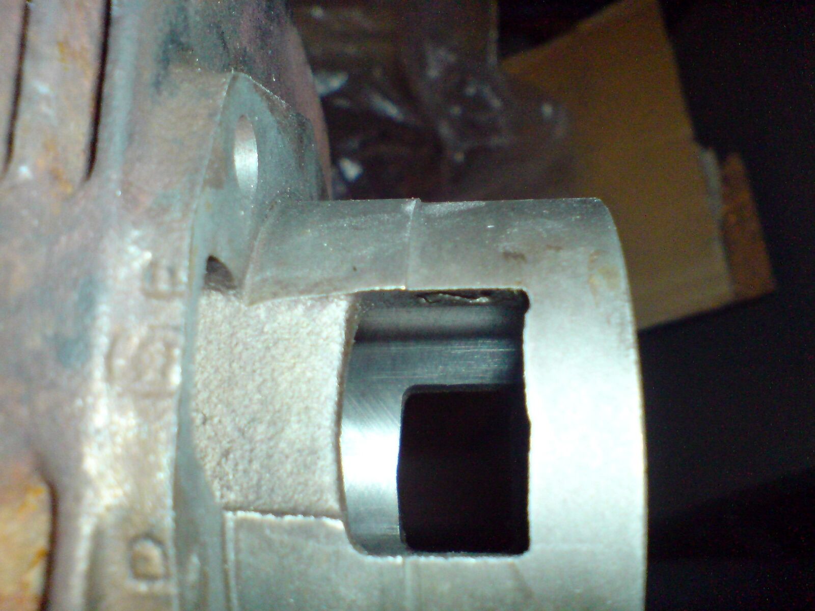

    Heute is auch gleich noch mein Zylinder gekommen. Gleichma hingehaltn: Vielleicht isser ja schon abgedreht :love:
    Am Anfang kurz gefreut weil er reinging aber dann hats gestoppt. Und zwar hat er genau bis zu der "Stufe" gepasst. Ist das normal dass die Stufe da ist bzw dass er bis dahin reinpasst? ?( Ah und wie viel muss ich nochmal abdrehen dass er passt? 1mm?
    Nee das passt schon... In meiner Bremstrommel hatte sich irgendwas verpuppt... Gar ein Schmetterling?!^^
    Das zeigt doch nur, wie sehr man unsere Vespas lieben muss...;)
    Ob das nun schlau war von der Spinne, ist ne andere Frage...-.-
    Zu dem Zylinder: Du weißt doch das der Ori-125er nicht p&p passt...
    Pornstar hat das schon mal hier irgendwo ausgeführt... Mit nem Fächerschleifer das Gehäuse "aufspindeln", bis der Zylinder passt. Zentriert wird der Zylinder durch die Stehbolzen. Das Aufspindeln muss also nicht hundertpro sauber sein.

    Jo dass er nich P&P passt war mir schon klar. :P
    Mich hat eben nur gewundert dass der Zylinder bis zu dieser Stufe reinpasst. :whistling:
    Ich hab bei meim Nachbar ne Drehbank stehen also lass ich lieber mein Zylinder abdrehen is weniger Arbeit ;)
    Und der Ori Zylinder is ja immer noch dick genug.
    Jetzt nur die Frage: Reicht es wenn ich nur die Stufen angleiche? Also von da bis zum Fuß abdreh. Vorne passt er ja. ?(
