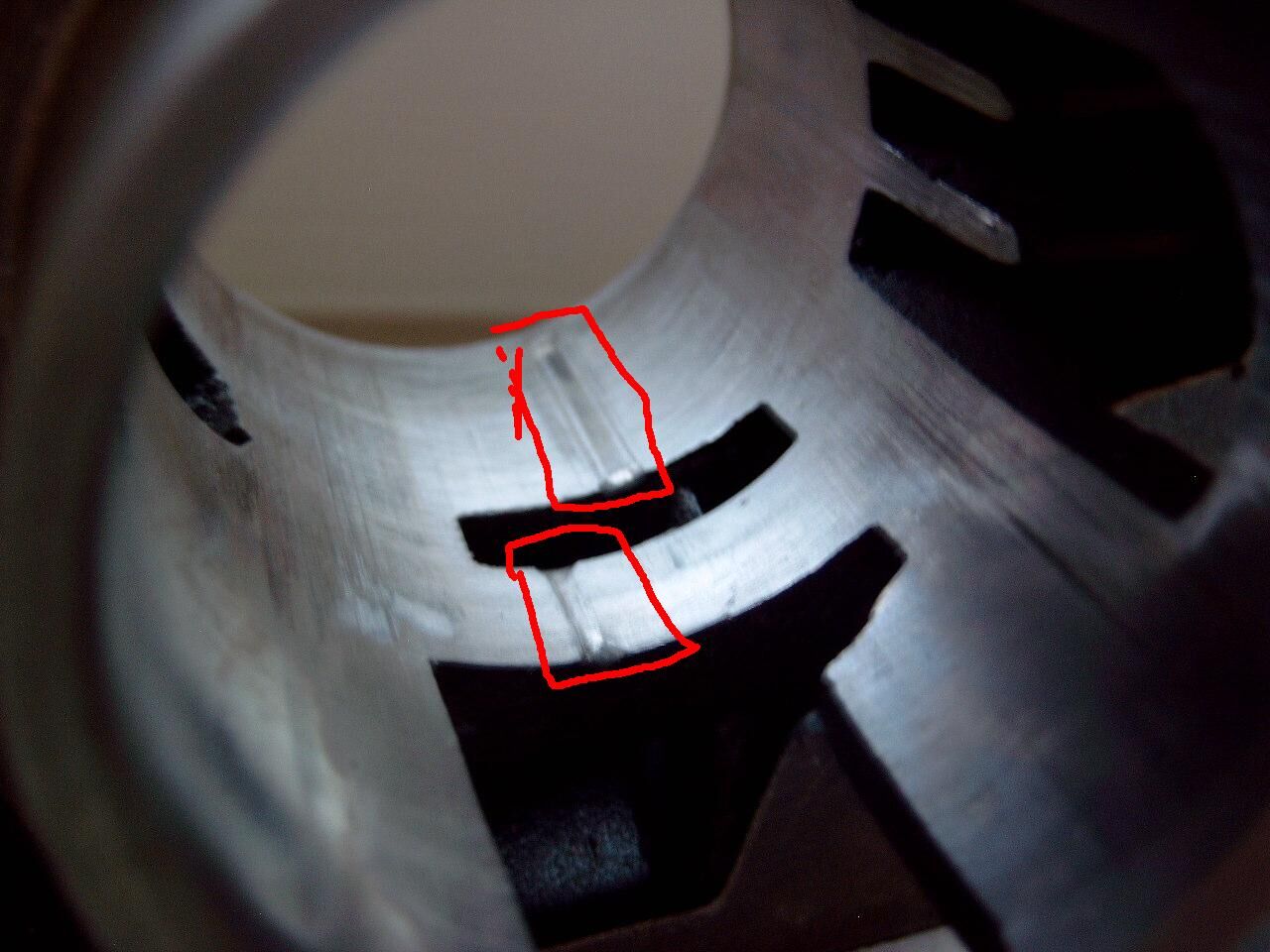

    Moin,
    ich habe eben meinen ZMG Zylinder mit Kopf, aber ohne Kolben, für meine PX 80 erhalten. Leider hat er an 2 Stellen gut sichtbare Riefen, die ich auf den Bildern rot markiert habe. Ich habe bewusst die krassesten Bilder von den Riefen ausgesucht und mit ordentlicher Vergrößerung etc. fotographiert, um die Riefen hervorzuheben.
    Ist der Zylinder eurer Meinung nach so noch fahrbar?
    Ich habe vor, sollte das Ding noch gehen, nen Kolben vom 133er DR ausm Smallframebereich zu verbauen, da der eine identische Bohrung hat und vom Layout zum Zyli passen könnte. Oder hat jemand bessere Vorschläge?
    Danke und frohe Weihnachten!
    Philipp

    Was die Riefen angeht... Ich bin da sicher kein Experte, aber ohne das zu behandeln, würde ich sagen, sollte man damit nicht fahren...
    Inwiefern da hohnen noch eine Möglichkeit ist, kann ich nicht sagen... Das sieht schon recht tief aus...-.-

    fahren kann an eigentlich fast alles!
    wenn du den ordentlich schleifen tust mit 1000 -1200 nass(öl) denn wird er auch laufen, aber beschis....!!
    nur ist die frage ist das, das wahre?

    Also euer Tenor ist: das Teil ist unbehandelt Müll ;( ;( ;( . Und selbst wenn ich das sehr fein nassschleife, werde ich keinen längerfristigen Spaß mit haben?

    Naja, zumindest die untere Riefe sieht so tief aus, dass es da kaum dicht sein wird...
    Und wenn du die rausschleifst, brauchst du ja auch einen Kolben, der dann da rein passt...

    jepp ab damit in die tonne oder zur pokalsammlung stellen

    So stellen sich die Riefen dar, wenn man nicht mit der Kamera voll drauf hält und den Spaß vergrößert.
    Ändert wahrscheinlich aber nix an eurer Ansicht, dass das Teil hinüber ist, oder ;( ?

    Bis zu welchem Übermaß gibts denn die Kolben dafür?
    Weißt du das Basti?
  • vespapaulianer
    2,921
    572
    Lautertal
    PX 125; PK 50 S; PX 80
    • December 23, 2008 at 16:57
    133er DR-Kolben gibts meines Wissens bis zum 2. Übermaß, also bis 57,8 mm (normal sinds 57 mm).

    Müsstest wohl in Erfahrung bringen, wie sehr du den Zyli auschleifen musst, um den dicht zu kriegen...

    klassischer Fall von falscheen Kolbenbolzenringen >> vermute mal der Vorbesitzer hat die o-zylinders verwendet (sehen ja ähnlich aus also werden sie schon passen :wacko: )
    so in demzustand geht da nicht mehr viel (Zylinder dichtet nicht mehr ab ) somit wenig leistung , schleifpapier hilft da wenig da zu tief , besorg dir einen Kolben des 135er DR und laß den Zylinder aufs entsprechende Maß aufbohren
