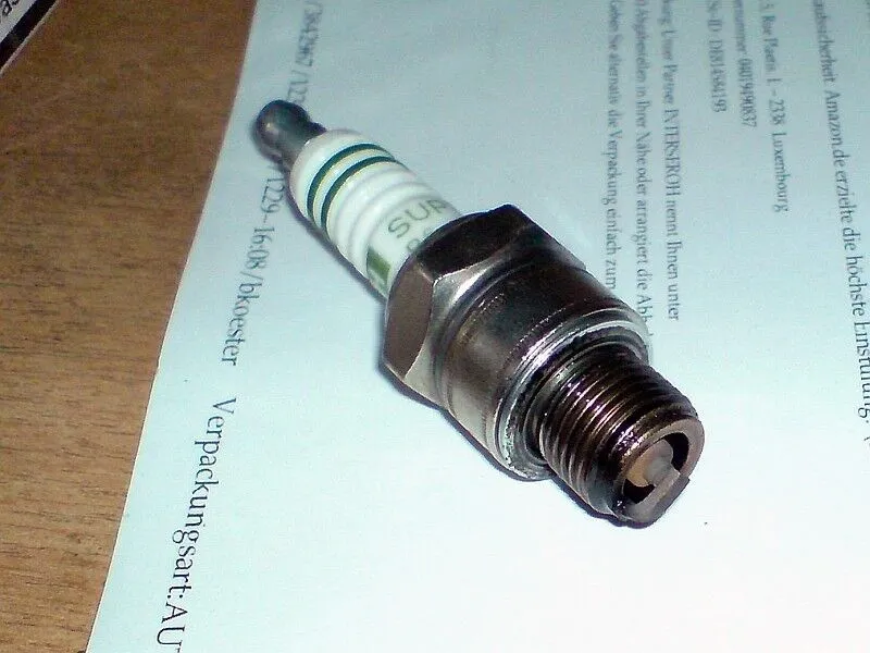

    ich würde im vergaser auf eine zu fette hauptdüse tippen. um auf nummer sicher zu gehen, wäre es aber wünschenswert einmal ein blick auf den zündkerzenisolator zu werfen.
    ist dieser schwarz (wie ich vermute) ist das gemisch zu fett
    ist dieser braun = gemisch richtig
    wei´/grau = zu mager (unwahrscheinlich)

    Aktuelles Kerzenbild (gedrosselter Zustand)

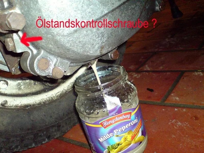

    Danach wechselten wir das Getriebeöl. Anmerken muss ich , das der Vorbesitzer das ÖL bisher NIE gewechselt hat (knapp 14 Jahre und ca. 15000km). :cursing:
    Wir haben uns dieses ÖL hier besorgt - ich hoffe dies ist auch geeignet ? (SAE 30)

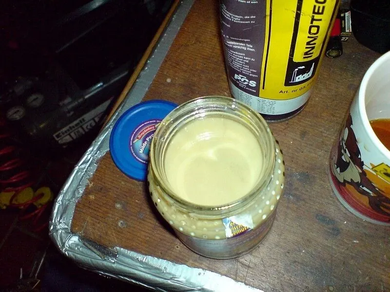

    Nach dem öffnen der Ablass Schraube kam eine, ja - fast schon Milchartige Pampe zum Vorschein.
    Ist das Serienöl so Milchig oder war dieses bereits hin ?

    Also das das Oel so aussieht hab ich noch nicht gesehen , sieht aus wie ne Emulsion (Oel und Wasser gemisch)
    sehr komisch ...

    Kerzenbild sieht ganz gut aus , würd ich aber noch mal in 100-200 km kontrollieren
    Um Getriebeoel aufzufüllen Roller auf die Räder stellen und 250ml einfüllen , übrigens ist die richtige Schraube die Du markiert hast .
    Solltest die Schraube nicht zu stark anziehen ,die reißen gerne ab . Dichtung ern nicht vergessen...

    Ich würde eventuell einmal durchspülen, damit das weiße Zeugs komplett rauskommt! ;)

    Ich würd' sogar noch weiter gehen und zumindest mal den KuLudeckel abbauen. Wenn die Kupplung bis jetzt geklappt hat wird sie's wol weiter tun, aber den Zustand der Scheiben würd' ich trotzdem prüfen. Und das weisse Zeug hat im Getriebe nix verloren, raus sollte es auf jeden Fall!

    Das ist schlicht und einfach uraltes Öl.
    Genau so sah die Brühe in meinem Mofa aus, das jahrelang gestanden hatte bevor ich es hergerichtet habe.
    Gruß Matze

    Ach ja - @ Vesparacer1111: die Suppe wurde mit frischem Öl erst mal saubergespült.
