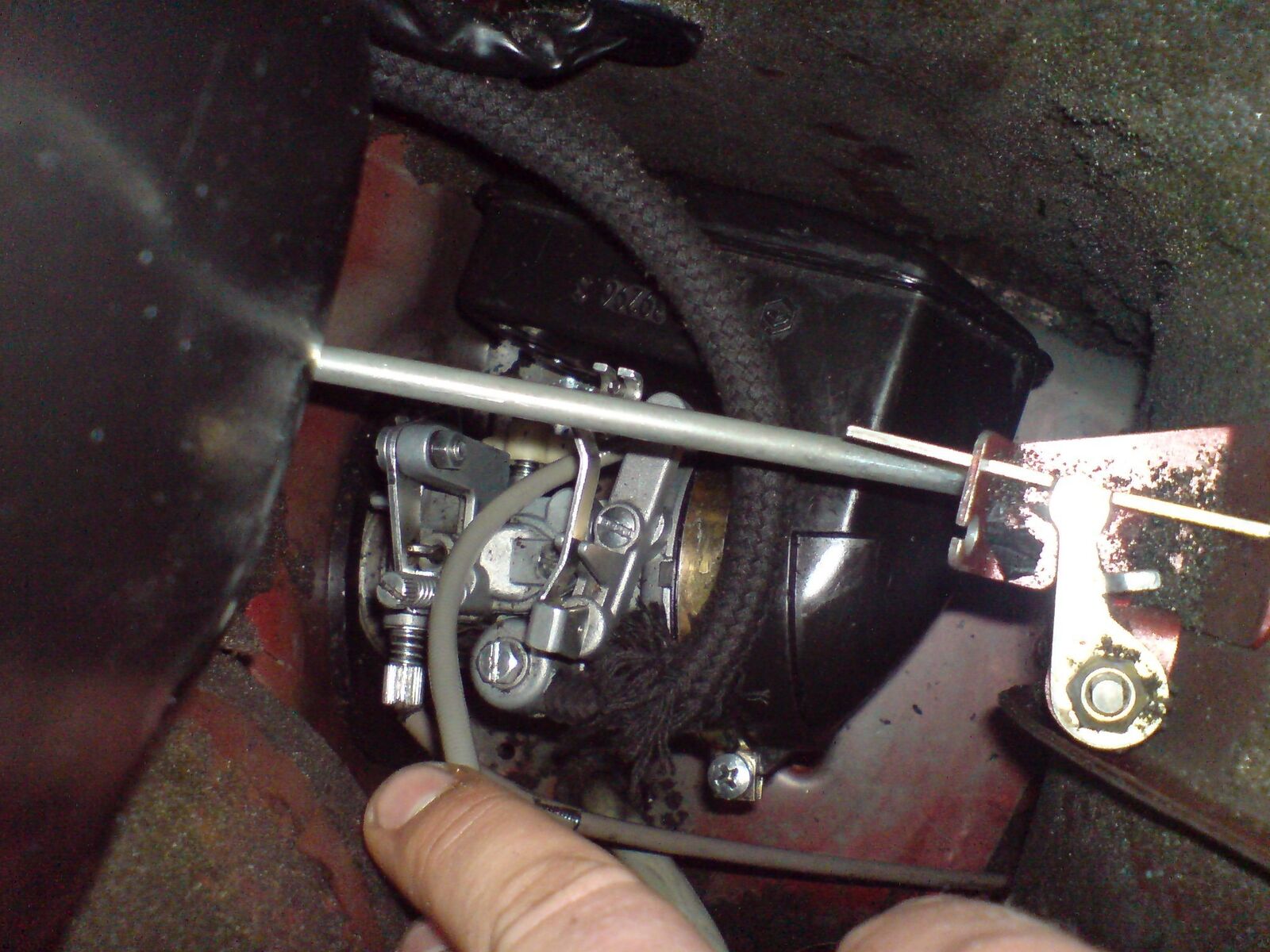

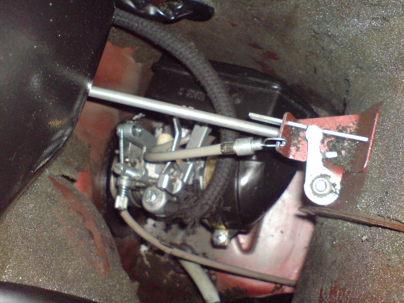

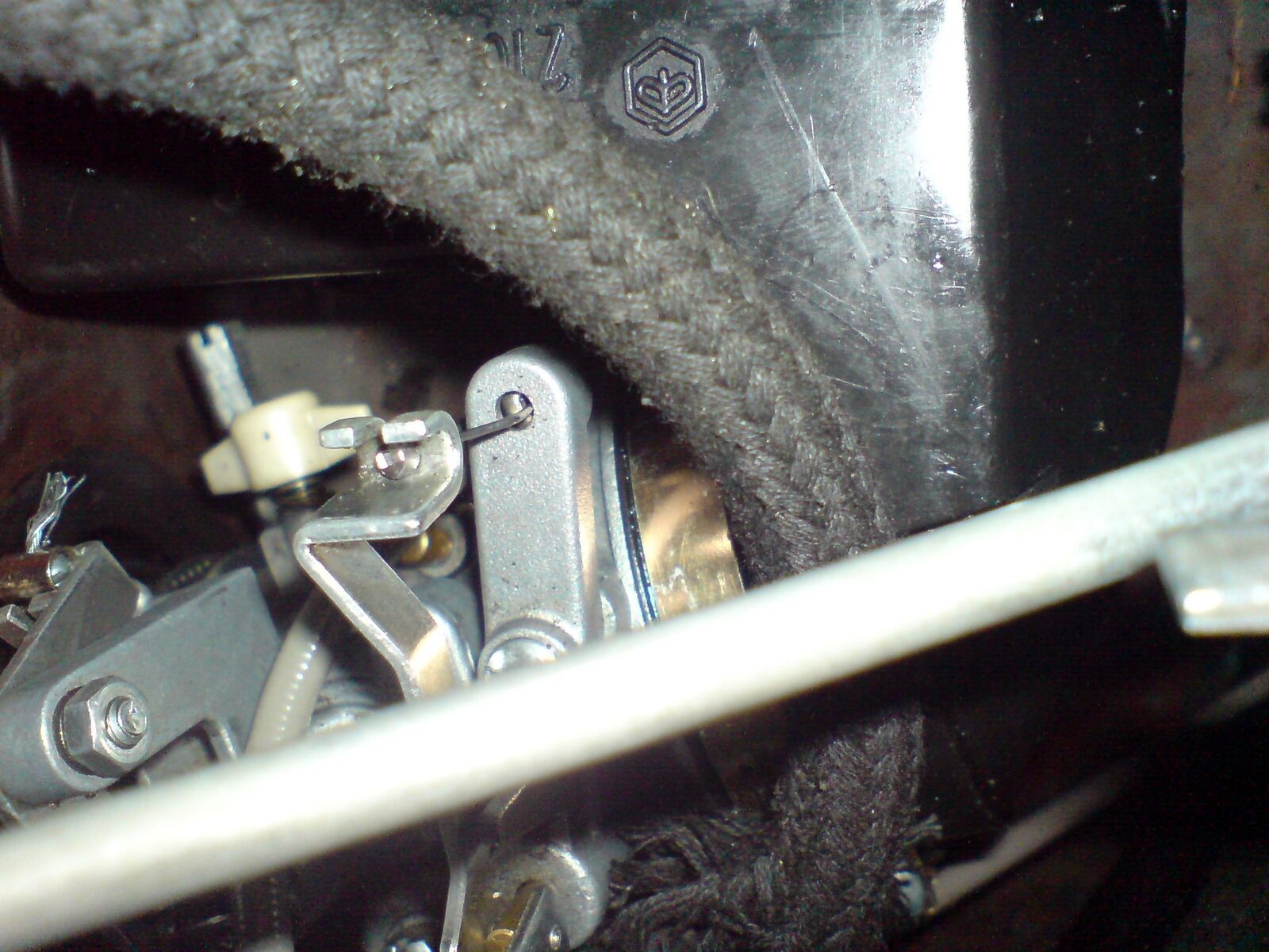

    mhm guckt euch ma das hier an! Beim Gaser ist der zug für den choke nach unten...
    der orginale choke -zug ist zu kurz!
    bzw knickt sehr stark ab und wenn ich ihr einhänge ist der choke immer ein bisschen gezogen... das kann ja so auch net richtig sein!
    Habt ihr ne idee wie ich dennoch an meinen choke komme? (fahre im moment ohne... wenn er kalt is muss ich ca 5 mal kicken und gut gas geben.)
    p.s.: Kann leider nicht "umbaum" und die feder mit gewinde von meinem anderen gaser einbaun, da dieser gaser kein gewinde hat für die choke zug :(

    jou der Vergaser ist für ne XL 2 mit Choke am Lenker
    entweder musst da Vergaser umbauen, dir nen längeren Zug basteln oder den Vergaser umtauschen bzw. passenden besorgen

    mhm naja... son dreck...
    ne idee wie ich mir nen längeren chokezug basteln könnte? oder sonst irgendwas um den choke zu betätigen?
