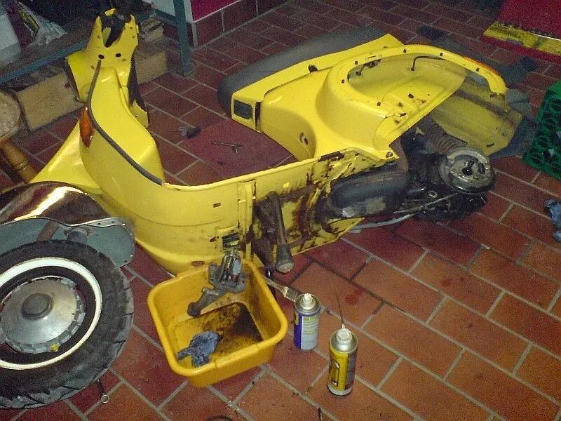

    Wir hatten heute nachmittag mal das Hinterrad und das Bremspedal abmontiert.
    Bremse selber war gangbar, ebenso die Seilzüge.
    Das Pedal selbst war total schwergängig.
    Wir mussten das Metall anwärmen und in Rostlöser "ersäufen".
    Nach kurzer Zeit wars wieder gut - geht 1a.
    Danke für die Tipps !
    hier das abgebaute Pedal - haben den Bowdenzug leider nicht abbekommen - muss der komplette Zug hier durchgezogen werden ?
    Desweiteren gut zu erkennen die Rostbildung am Unterboden.
    chup4 : wegen den Gasproblemen - es wurde auch ohne den Schlauch probiert.
    Problem ist aber größtenteils beseitigt, hatten den Vergaser heute nochmals komplett zerlegt (siehe auch den ersten Thread)
    Bis bald
    Dankeschön !
    Ann Kathrin

    das wird nur kurzzeitig helfen
    Bolzen ausm Pedal raustreiben
    absmirgeln, fetten und wieder einbauen

    Yep hatte das gleiche. Und dieser Bolzen sitzt verdammt !!! fest (der erste Zentimeter ist gezahnt desshalb noch schwerer). Dann schön den Rost abschmirgeln und wie Rita sagt fetten. Nicht zuviel schmirgeln sonst sitzt er nachher zu locker.
