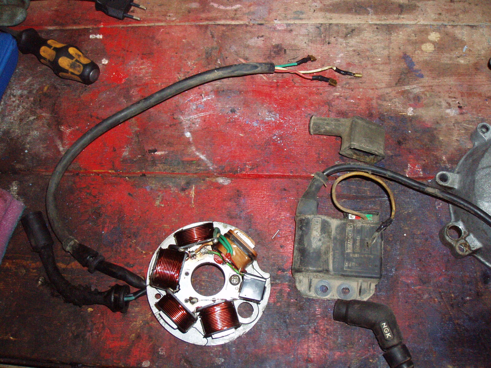

    Ja der motor ist eigentlich maximal zerlegt,bis auf die 2 Kabel,ich weis nicht wie man die abmacht?
    Wollte eh saubermachen wo noch die alten Dichtungen und Simmeringe drin sind,danach kommen eh neue rein.
    Also an dem kabel wo der Stecker reinkommt,das ist ja ab,da ist ja der Stecker ab bzw nur noch das kabel mit Buchse am hängen.Das andere Kabel (Zündplatte) führt zu so einem großen "stecker" zum blauen Kästchen,aber abziehen kann man das nicht glaub ich,naja will da auch nicht zu fest ziehen und etwas kaputt machen.Also wir krieg ich das Kabel ab?Von der Zündplatte tut man die Kabel ja sicherlich nicht ablöten?
    Ist das nicht soweiso schlimm wenn da feuchtigkeit an die Zündplatte kommt,oder ists eh egal weils ja über die tage verdunstet/trocknet?
    Und das andere Kabel mit der Buchse, kann das dann dran bleiben beim Motorsaubermachen?
    Hier mal ein Bild:
    [Blockierte Grafik: http://www.bilder-hochladen.net/files/thumbs/6s3f-1y.jpg]
    Grüße, Adam

    Bei der Eektrik muss man schon aufpassen und Gummis vielleicht nicht direkt einsprühen oder ntfernen abkleben

    schau mal hier rein. evtl. hilft dir das mit deinem problem weiter. seite 14/15 zeigen se wie du es runterbekommst.
    spalten
    gruß monster

    • January 4, 2009 at 16:22
    In der ANleitung ist die Zündung auch nicht richtig abgebaut,oder seh ich das falsch?
    Das ganze ist ja auch ein ganzes Teil,wo die Kabel durchgehen,alles der motorblock bzw die Hälfte.
    Muss doch eienr wissen wie da sgeht oder soll ich lieber einen Thread aufmachen wo es speziell darum geht?
    InPlastiktüte packen und so vor feuchtigkeit schützen kanns ja nicht sein...
    Grüße, Adam

    • January 4, 2009 at 16:46
    also !um die zündgrundplatte samt kabel auszubauen must du erstmahl die schwarze gummiabdeckung von deinem blauen kasten abmachen dann die drei kabel abziehen dann die gummiabdeckung abziehen über das kabel !jetzt die zundgrunplatte lösen am motor( 4 schrauben kreutzschlitz)dann vorsichtig die kabel durch die öffnungen des motors wo die kabel durchgehen rausziehen!!!!das ist eine standartarbeit beim kompletten zerlegen des motors!!!
    gruß gernot
