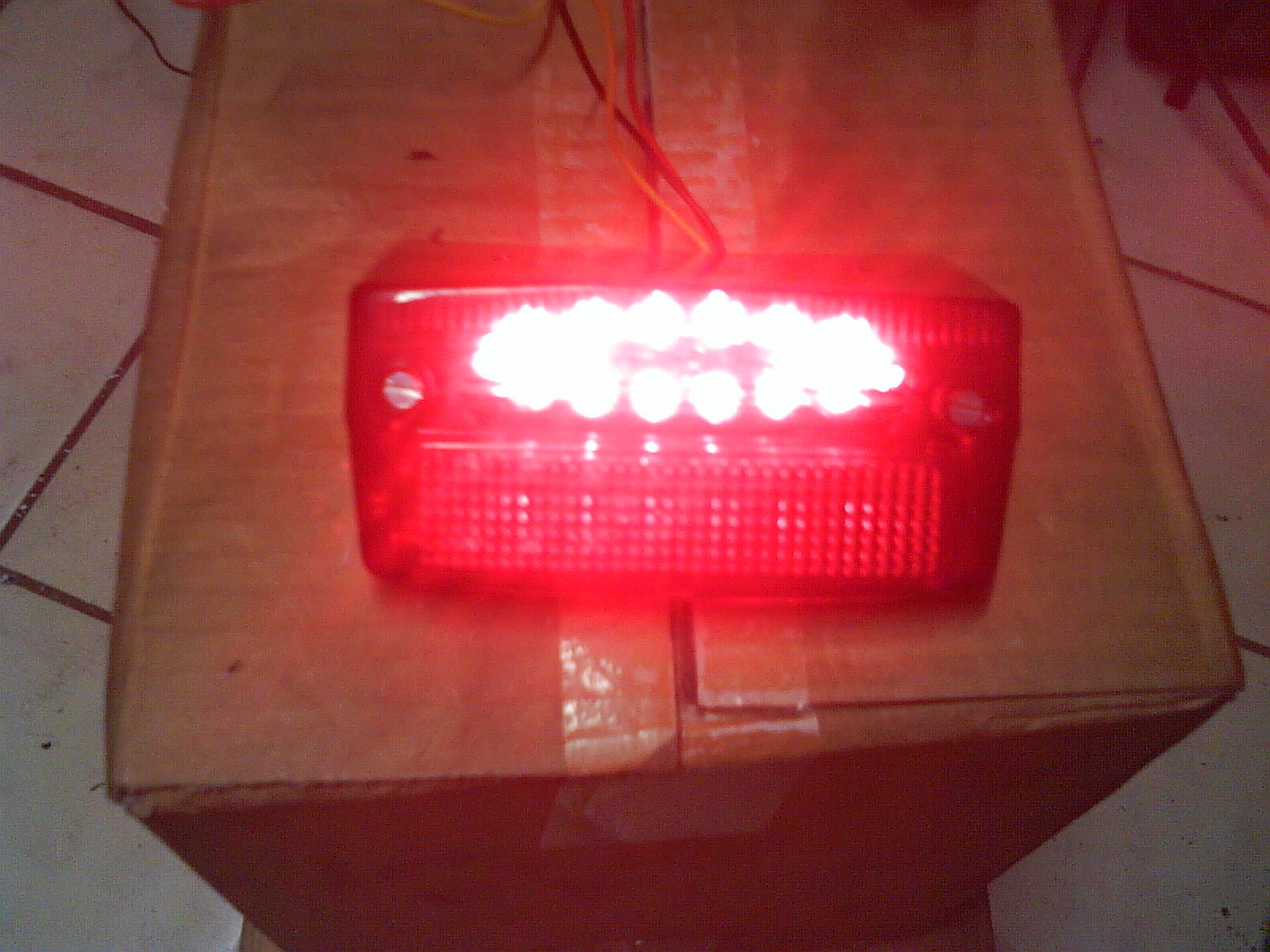

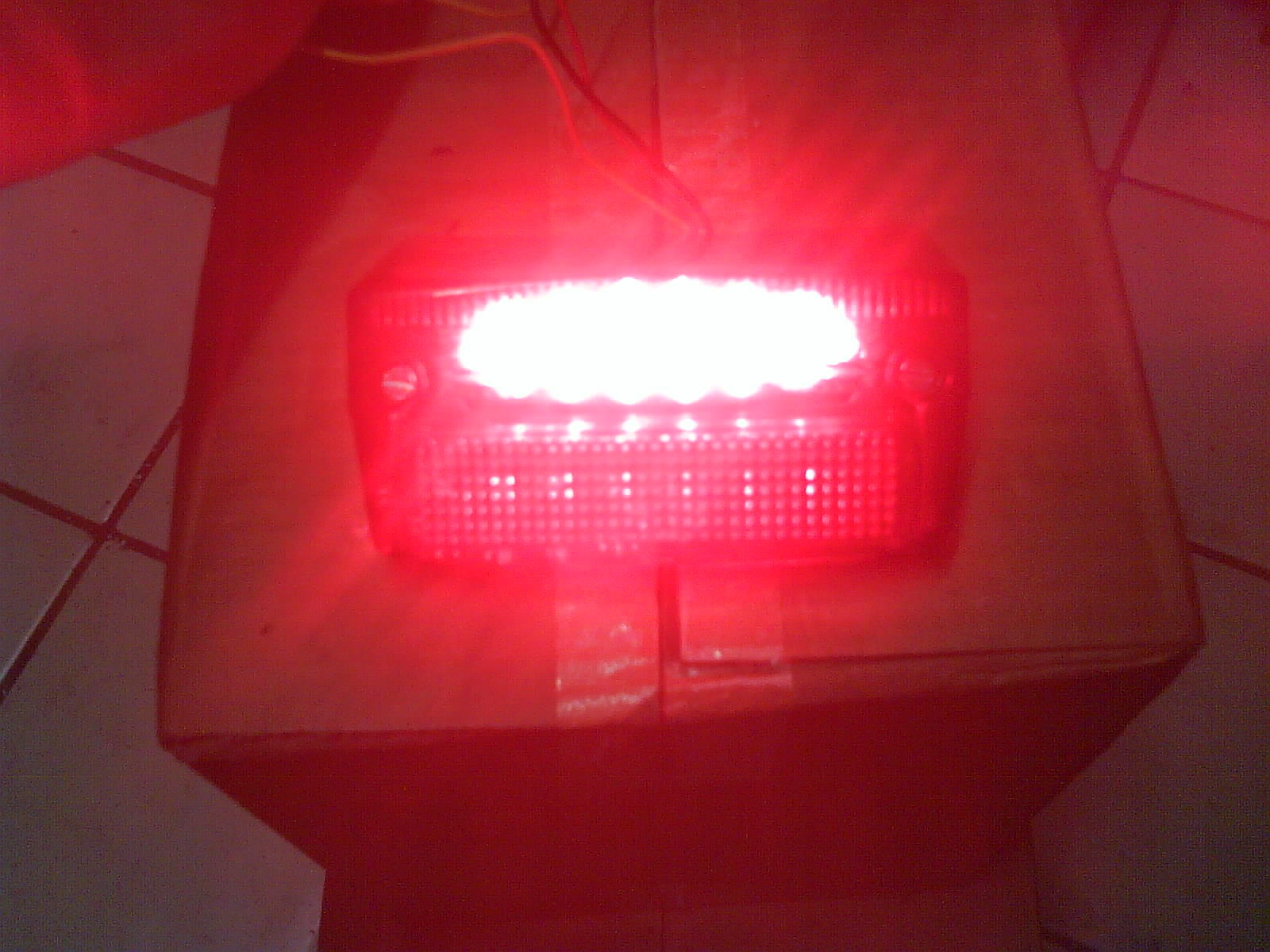

    • January 8, 2009 at 18:49
    Hier, Basis war ein TNT Rücklicht, was man eig fast überall bekommt!
    Das weißte Plastikglas hab ich mit nem Schraubenzieher weggebrochen ... mehr oder weniger!
    Dann hinten den Durchgang für die Kabel ausgefräst, weil der Platz äussert gering ist!
    Is echt super hell, aufm Bild leutet es nur irgednwie weiß durch, ih echt ist das schon rot, drecks Handycamera!
    Sieht zwar nicht perfekt aus, weil es eben die ovale Form hat, aber man soll ja auch erkennen, dass da wirklich Geld drinsteckt^^
