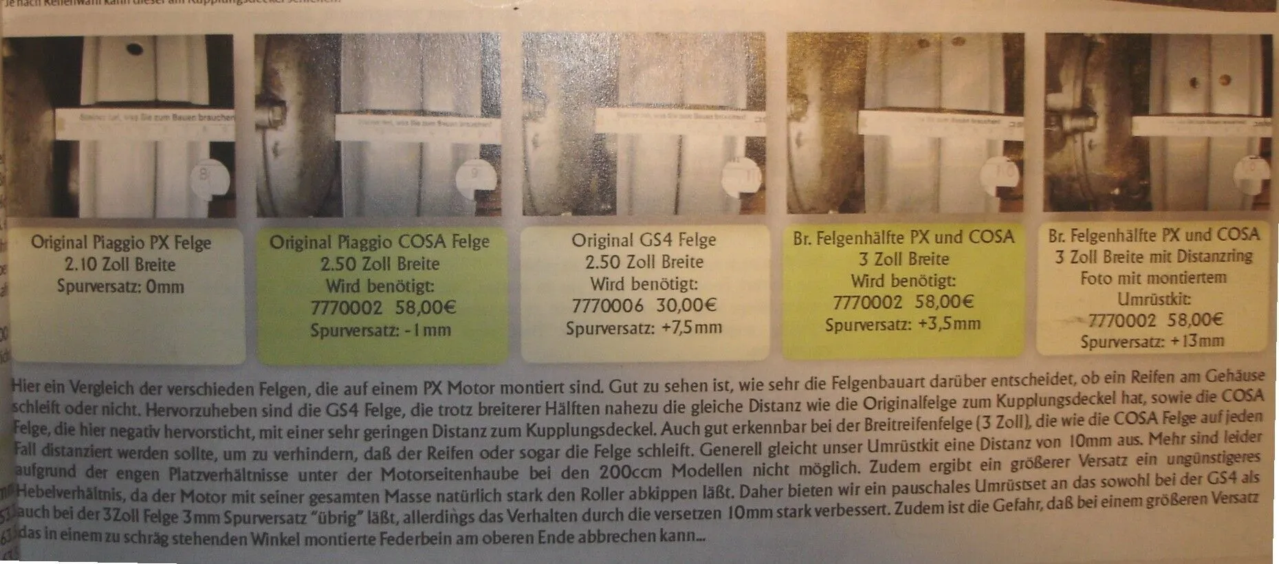

    grundsätzlich gibt es bei den blechvespen 3 unterschiedliche 10 zoll felgen
    die px/v50 2.10-10 zoll mit 70mm breite
    die cosa 2.50-10 zoll mit 87mm breite
    die gs4/ss180 mit 2 gleich breiten felgenhälften und 83mm breite
    diese können je nach bedarf miteinander kombiniert werden,um z.b dickere pellen zu fahren.
    dadurch kommt es zu einem spurversatz was unter anderem dazu führt das der reifen am kupplungsdeckel schleift.
    eine orginal px felge hat auf dem px motor o mm spurversatz ist klar
    hämmerst du nun ne orginale cosafelge drauf hast du schon 1mm spurversatz.
    mit der jeweils breiten px&cosa felgenhälfte zusammen hast du schon 3,5mm spurversatz.
    was an für sich noch nicht soooo wild ist,aber je nach verwendetem reifenhersteller dafür sorgt das der reifen sich nicht mehr drehen kann.
    also muß die komplette felge weiter vom kupplungsdeckel weggedrückt werden.
    dieser versatz läßt sich mit hilfe von sog. breitreifenkits ausdistanzieren.
    alles was ich die felge nach rechts vom kulludeckel wegdrücke auch wieder an der traverse nach links rüber muß um mit dem vorderrad weiter eine linie zu bilden.
    bei einem meiner roller heißt das konkret das ich um einen 130/70 zu fahren.
    die breite px und cosahälften genommen wurde und via 10mm unterleghülsen und längeren bremstrommelschrauben nach rechts rübergedrückt.
    die 10mm mußten dann an der traverse rechts wegsägen und links mittels einer (10mm) unterlegscheibe wieder aufgefüllt werden.

    Vergiss den Deckel...lass mal das Bild aus dem alten SCK Katalog auf dich wirken ;)

    So, da ich schon angefangen hatte hab ich es jetzt auch zu Ende gebracht. Ca. 1,5 mm habe ich weggefeilt und nun dreht der Reifen frei.
    Da ich ja auch vorne Cosafelge mit dem Heidenau K58 100/90/10 drauf habe, sollte das doch jetzt mit der Spur keine Probs geben, oder? ?(

    Welchen Abstand hast du vorne zum Lenkrohr?
    Cosa hat dort je nach Reifen ca. 5mm > 8mm Platz.
    Also genauso wie ne PX mit orginaler 2.10 Felge
    Du hast jetzt mit 2.50 Cosafelge an PX wahrscheinlich um 0,4 mm weil die breite Hälfte näher ans Rohr rückt.
    Damit liegst du wieder in der Spur....AHA..BÄR
    Wenn du hinten schon 1,5 mm in den Deckel fräsen mußt damit der Reifen unbelastet frei dreht ....
    würde ich mir die 1mm Unterlegscheiben drunterpacken damit das Rad das auch unter Last macht.
    Damit bist du aber wieder +1mm aus der Spur hinten
    Aber lieber so als ein Reifen der beim arbeiten immer wieder die Reuse über den Kupplungsdeckel bremst.
