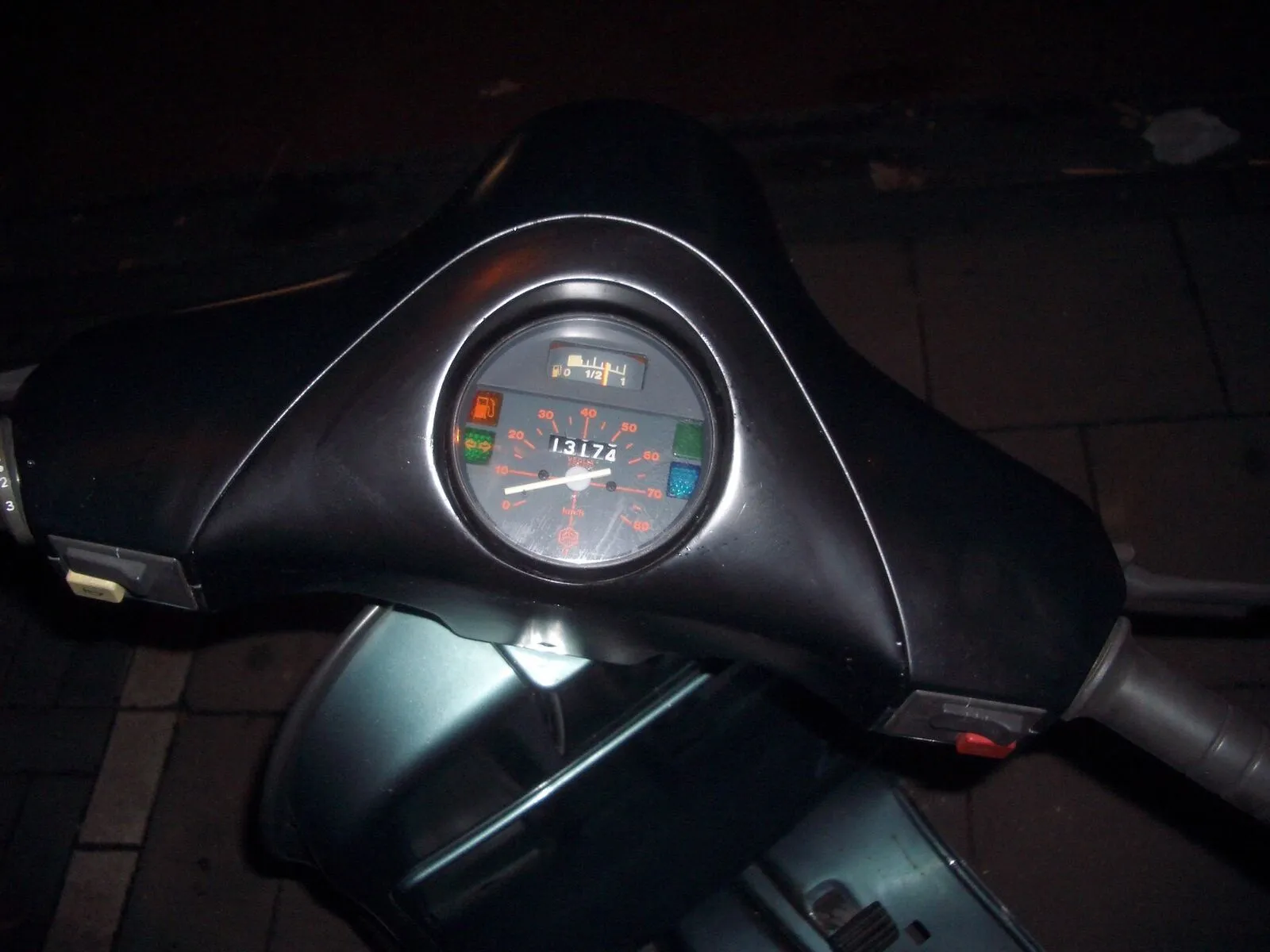

    So wies ausschaut hat deinen XL2 auch einen anderen Tacho als einen Normale XL2
    Fuhrpark Gandi:
    aktuell: PX 192, autunno 125
    war einmal: Gulf VBA177, XL2
    INN-Team Hall
  • HP50
    150
    Köln
    HP50
    • January 3, 2008 at 20:33
    • #34
    Der Tacho hat mich Blut und Schweiß gekostet, da ich mich mit dem Original-Mäusekino nicht anfreunden konnte. Aus einem kleinem bisschen Stolz heraus ist er dann auch mein Bildchen geworden ;)

  • HP50
    150
    Köln
    HP50
    • January 3, 2008 at 20:42
    • #36
    Danke!

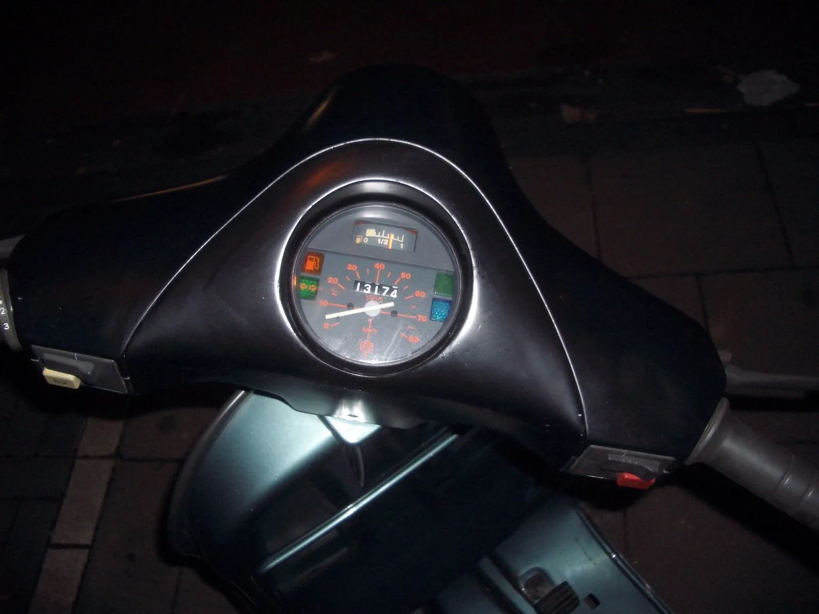

  • Rita
    17,827
    3,564
    Frankfurt
    T5
    • January 3, 2008 at 21:24
    • #37
    das Bild kannste ruhig mal in groß (zum Bewundern) einstellen...
    Rita
  • HP50
    150
    Köln
    HP50
    • January 3, 2008 at 23:00
    • #38
    Hier das Bild!
    Danke Rita für die Info! Stempel ist drauf. Eine 2er-Bank habe ich schon montiert, nur zum Tüv muss ich noch...
