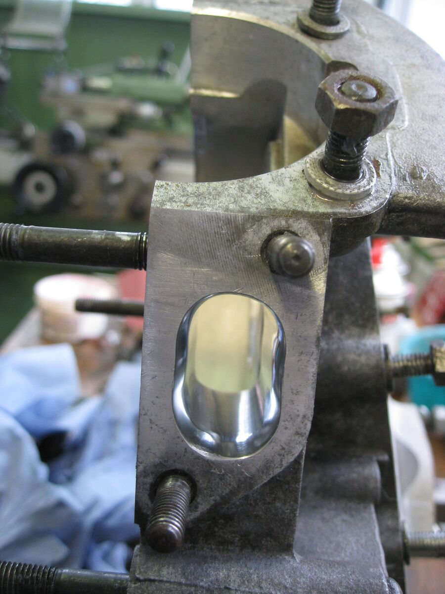

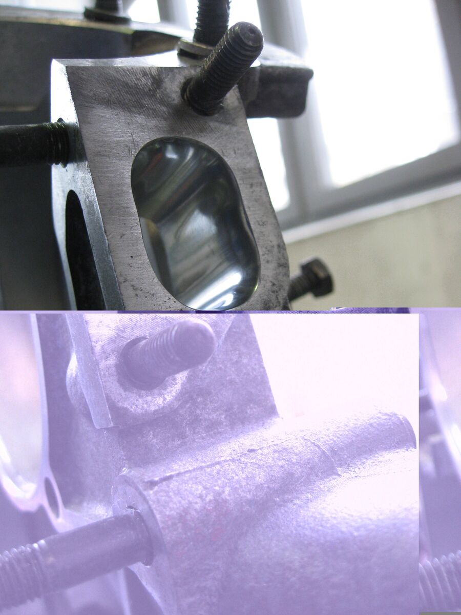

    Ohhhm mann manchmal muss ich übertreiben,...
    Habe eben den Einlass an den 19er Ass angepasst und etwas geweitet,...
    Irgendwie hat mich dann die Polierwut gepackt,....
    Finishen war dann mit einer 0,0001 mm Diamatnflüssigkeit und einem Leinen das ich um eine Gewindestange mit Einkerbung gewickelt habe.
    Naja seht es euch selber an :whistling:
    Ps.: Typischer Schleifhügel in der Mitte -- bitte um Verzeihung!!

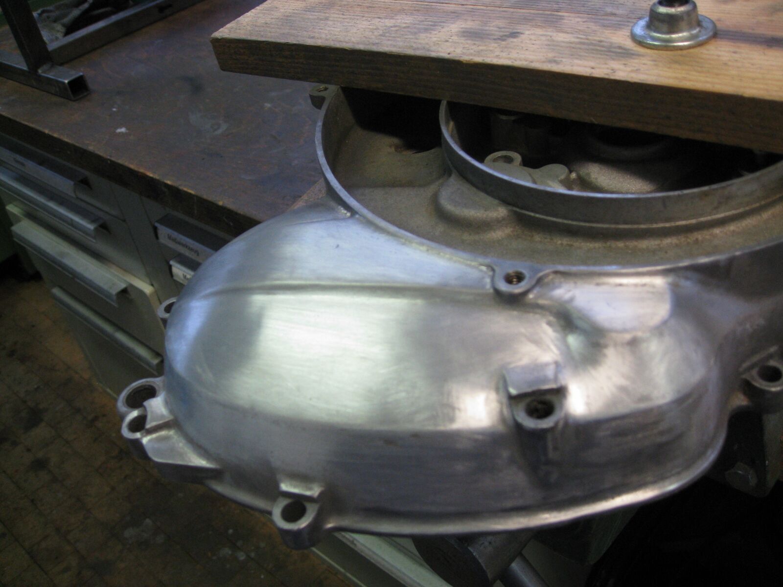

    Hab mal angefangen die Motorschale zum schleifen (scheiß arbeit :thumbdown: )
    Bin gerade bei der 400er Körnung und wunden Finger,... jetzt hab ich keine lust mehr

    Versuch mal Eisenwolle...
    Hab meinen nur ein bisschen glatt geschliffen und dann einfach nur mit der Wolle poliert. halbe Stunde hab ich gebraucht.
