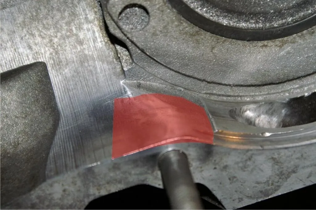

    Ich habe die Uebergaenge von Kurbelwellengehaeuse zum Zylinder angeglichen und die Uebergaenge des Einlasses (Bohrung) angepasst. OK....und etwas rumpoliert! :)
    [Blockierte Grafik: http://i368.photobucket.com/albums/oo130/zoopscoot/pups002mini.jpg]
    [Blockierte Grafik: http://i368.photobucket.com/albums/oo130/zoopscoot/pups001mini.jpg]
  • Ungefär so. Hab keine Maus am Noty und mit dem Touchpad ist das recht schwierig zu zeichnen.
  • Cool! Danke! Aber das sieht doch nach recht viel aus. Wieviele Millimeter wuerdest Du bis zum Bolzen stehen lassen/ Soll ja auch hinterher noch dicht sein zwischen den Motorhaelften! :)
  • Arbeitest ja schräg weg, das heißt zum Siri hin bleibt ja mehr Futter stehen, als vorne.
    Kannst schon bis 2 - 3 mm an den Stehbolzen ran.
    Dichtfläche ist dahinter ja noch mehr aks genug.
  • Hm...joa...hoert sich gut an. Dann kriege ich das ganze auch noch ebener hin und kann schoen polieren! :) Danke Dir!!
  • So is fein, das sieht jetzt echt gut aus.
    Und Fotografiert ist's auch super, da hat pola schon recht.
