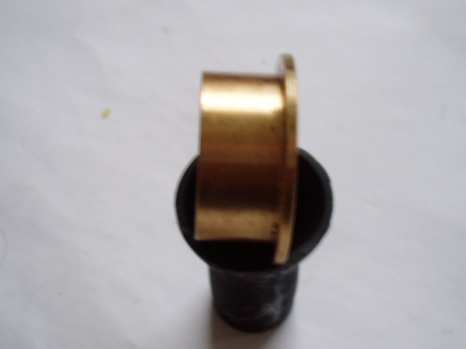

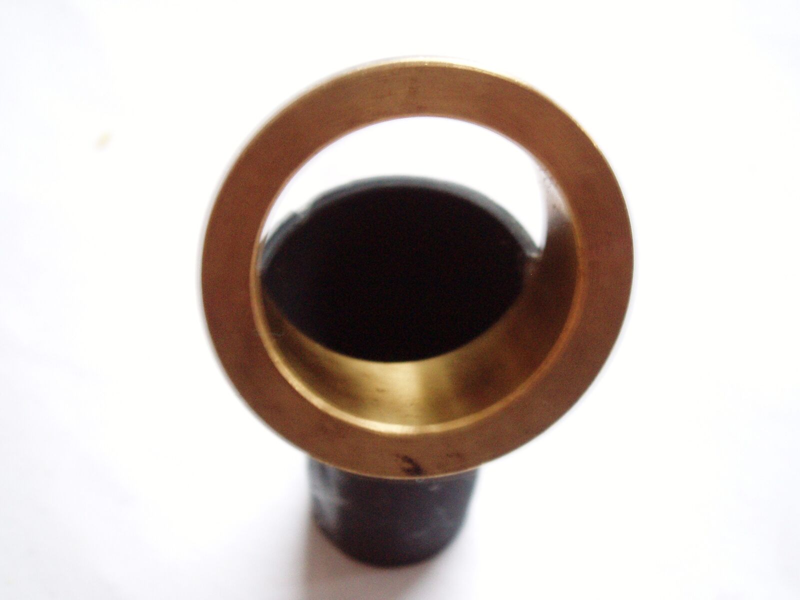

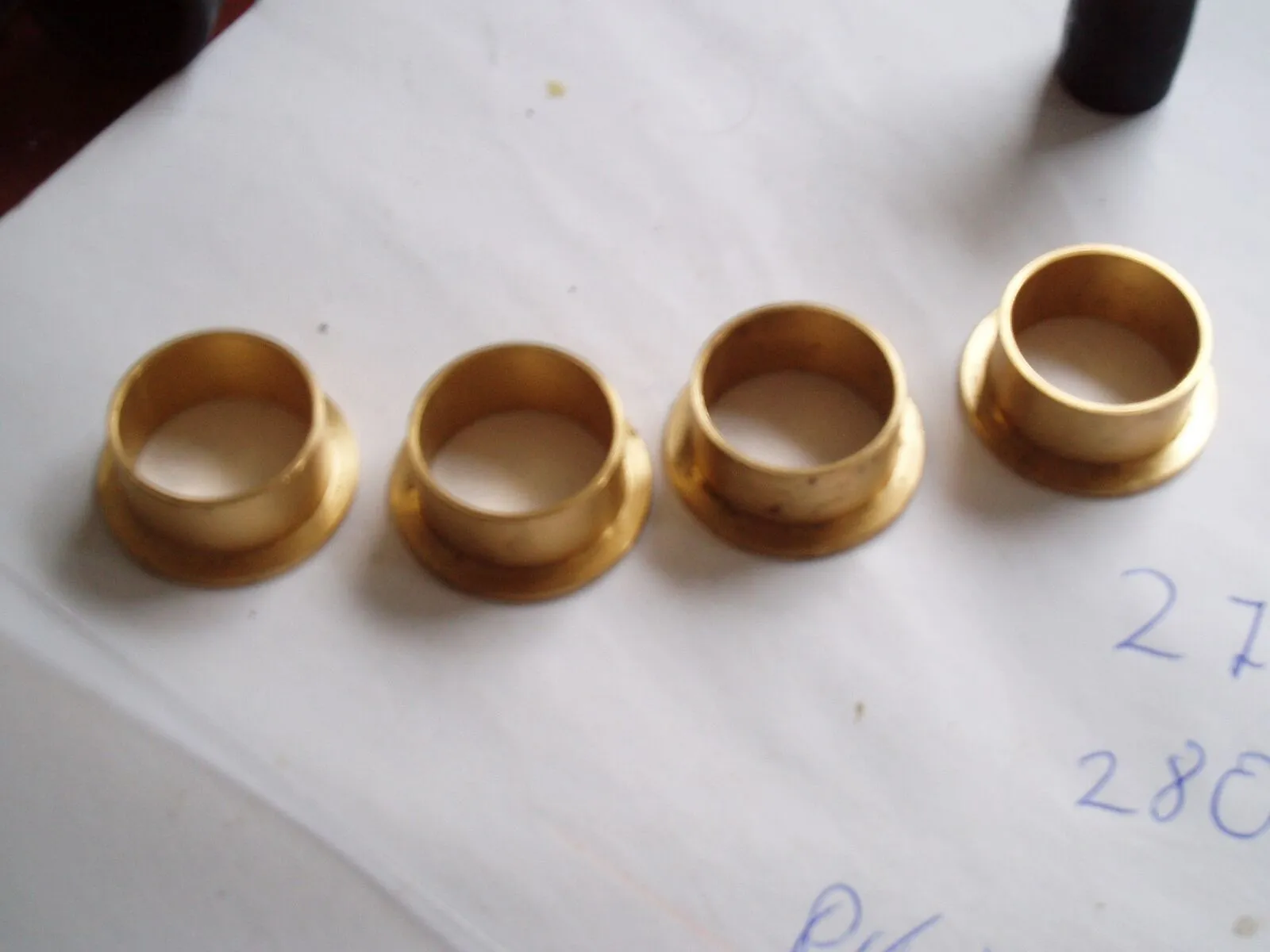

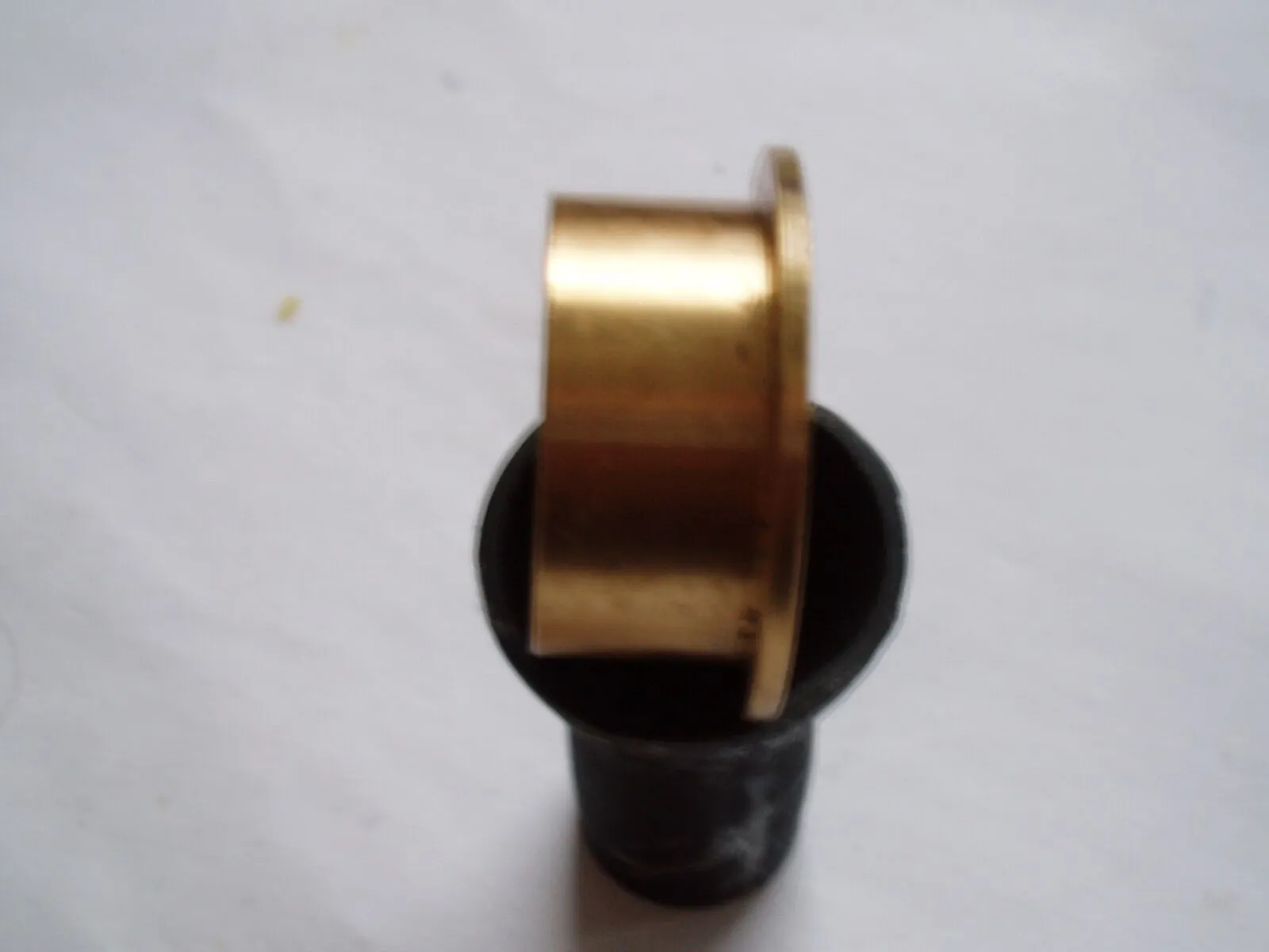

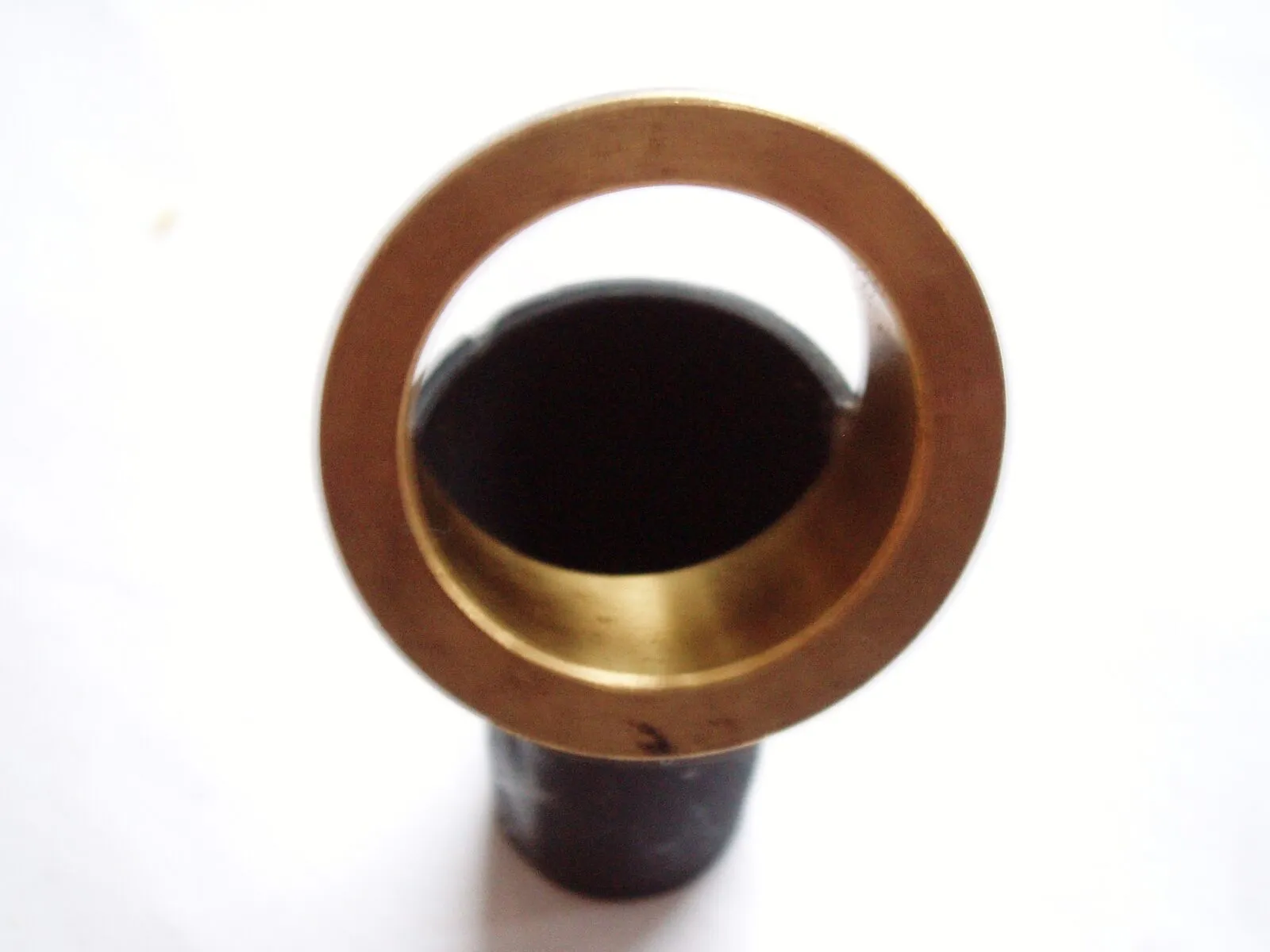

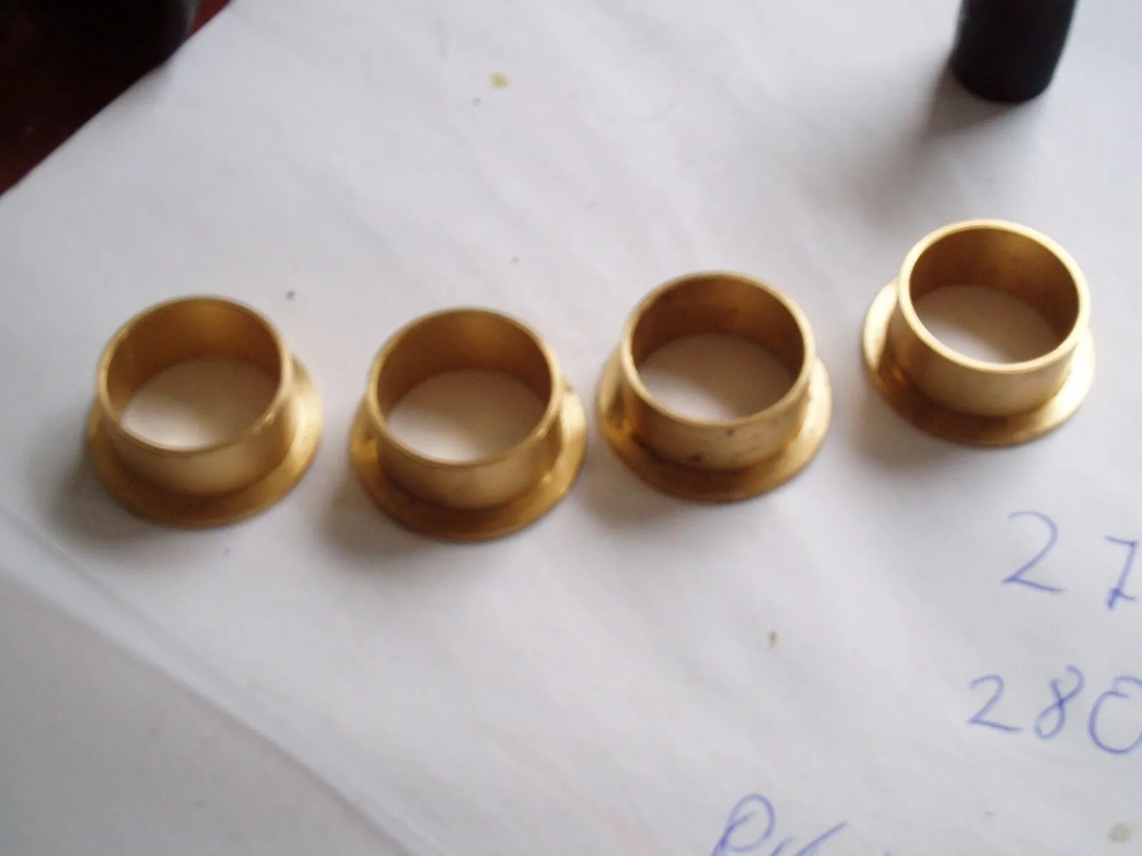

  • hallo habe mahl eine frage !das schaltrohr und gasrohr sind im lenkkopf gelagert in plastikbuchsen!habe jetzt über e bay welche aus messing bekommen die ja wesentlich haltbarer sind als diese plastikdinger !so sagte der verkäufer! hat jemand damit erfahrung?tips?
    hier ein paar fotos von den messingbuchsen!

  • Hallo Rita,
    schön wieder von Dir zu hören. Aber Du liegst da falsch, jemand hat da eine Serie aufgelegt und verkauft die bei E-Bay. Die Lager sind aus Lagerbronze und passen einwandfrei. D. h. durch leichte Schläge in das Lagerrohr einsetzen. Ein Problem kann aber entstehen, wenn die Rohre (Griffteil) nich mehr ganz gerade sind.
    klaus
