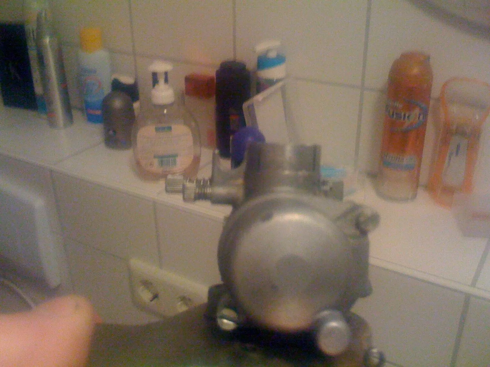

    Soo,
    um es Vorweg zu nehmen, ich bin Vespa Neuling ;) (Habe mich aber in der Suche bemüht)

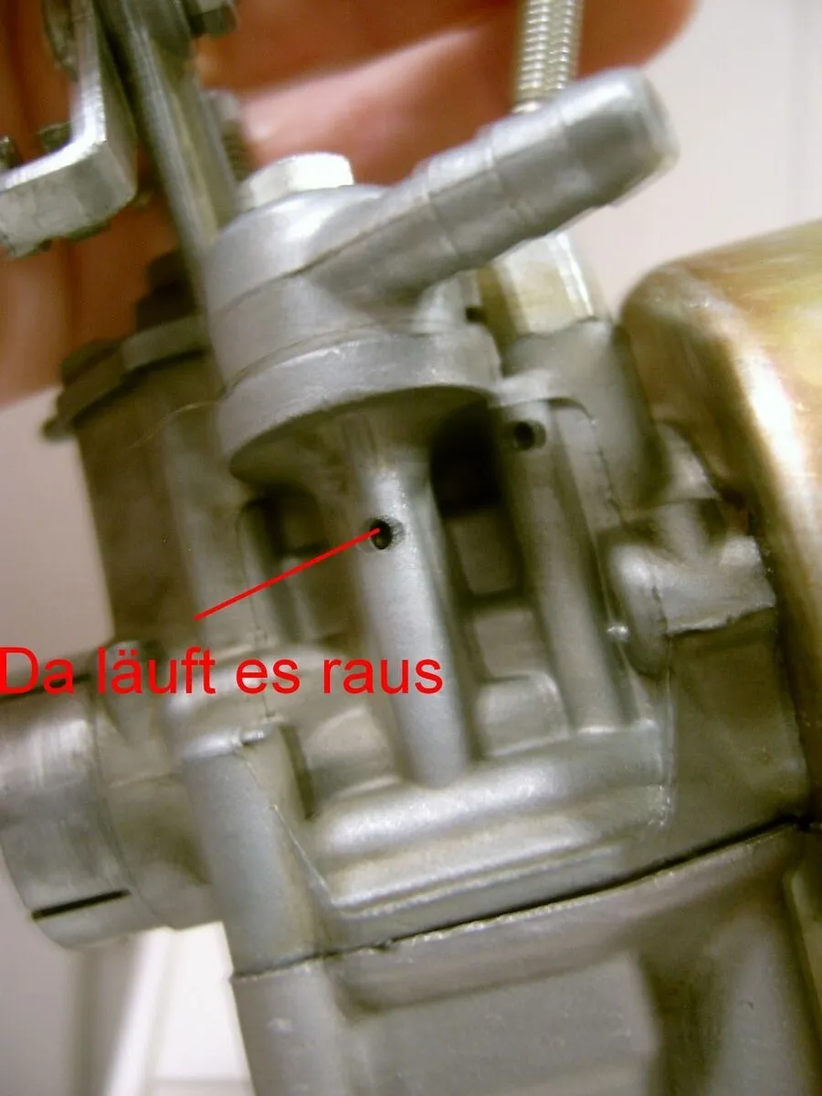

    Aus meinem Vergaser läuft Benzin, da sollten also Düsen o.A. fehlen.
    Ich hänge mal ein Foto an, würde mich über genaue Bezeichnungen oder ggf. einen Scootercenter Link freuen.
    lg,
    Lars
    Einmal editiert, zuletzt von Jimmi (January 13, 2009 at 22:32)
  • clemi132
    1,145
    216
    Österreich,Vorarlberg
    Pk50s, V50 special,VNA 2, VM1, PX200
    • January 13, 2009 at 21:38
    Das Foto ist ziemlich Unscharf, aber soweit ich mich noch an die letzten Vergaser erinnere ist da unten nichts. Dh auch kein Loch. Du müsstest drei Düsen in deinem Vergaser haben, zwei beim Schwimmer und eine seitlich am Vergaser, alle sind aus Messing (also so gelb- bis goldfarbig)

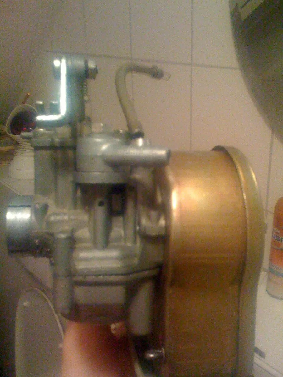

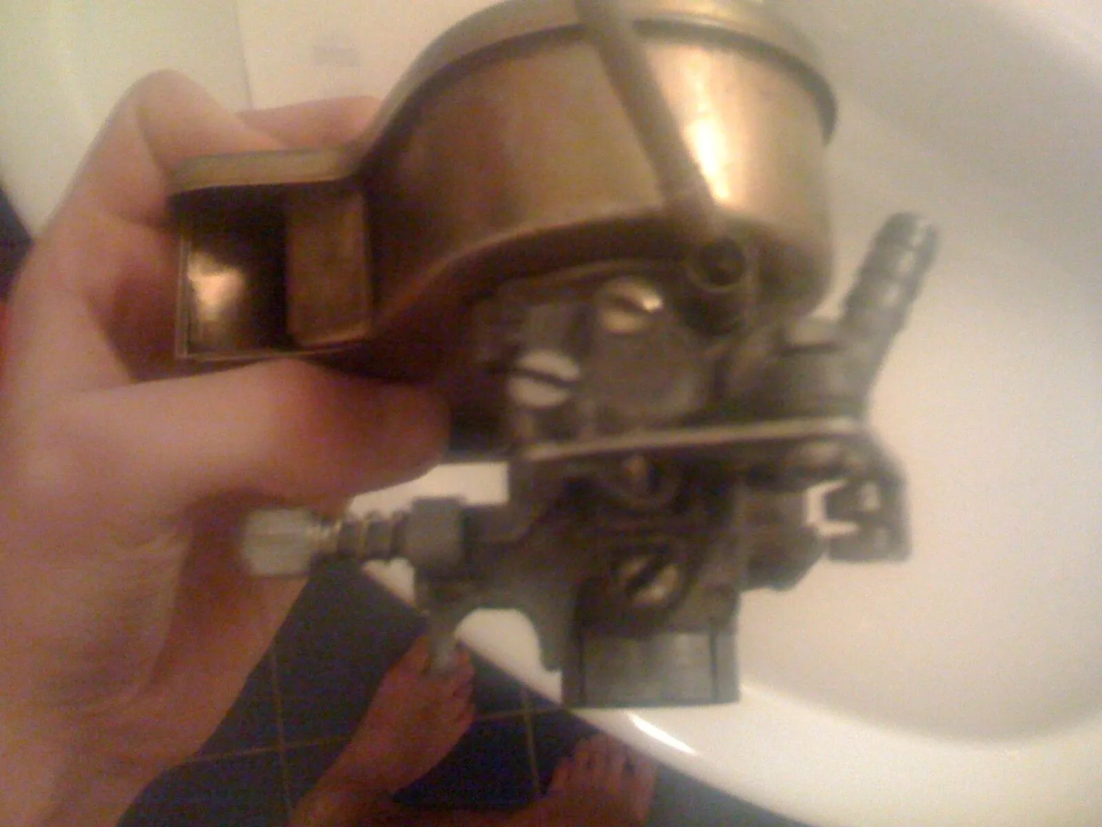

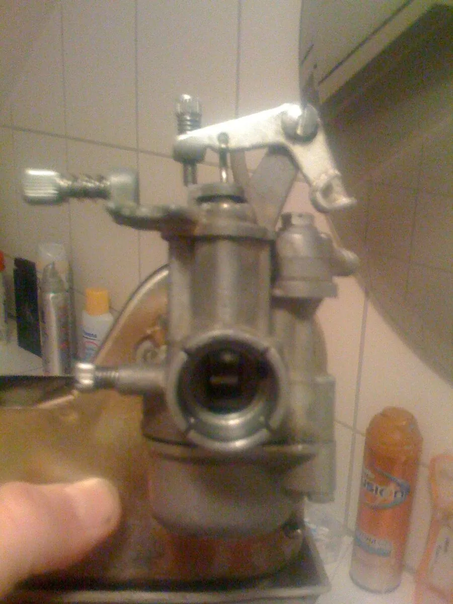

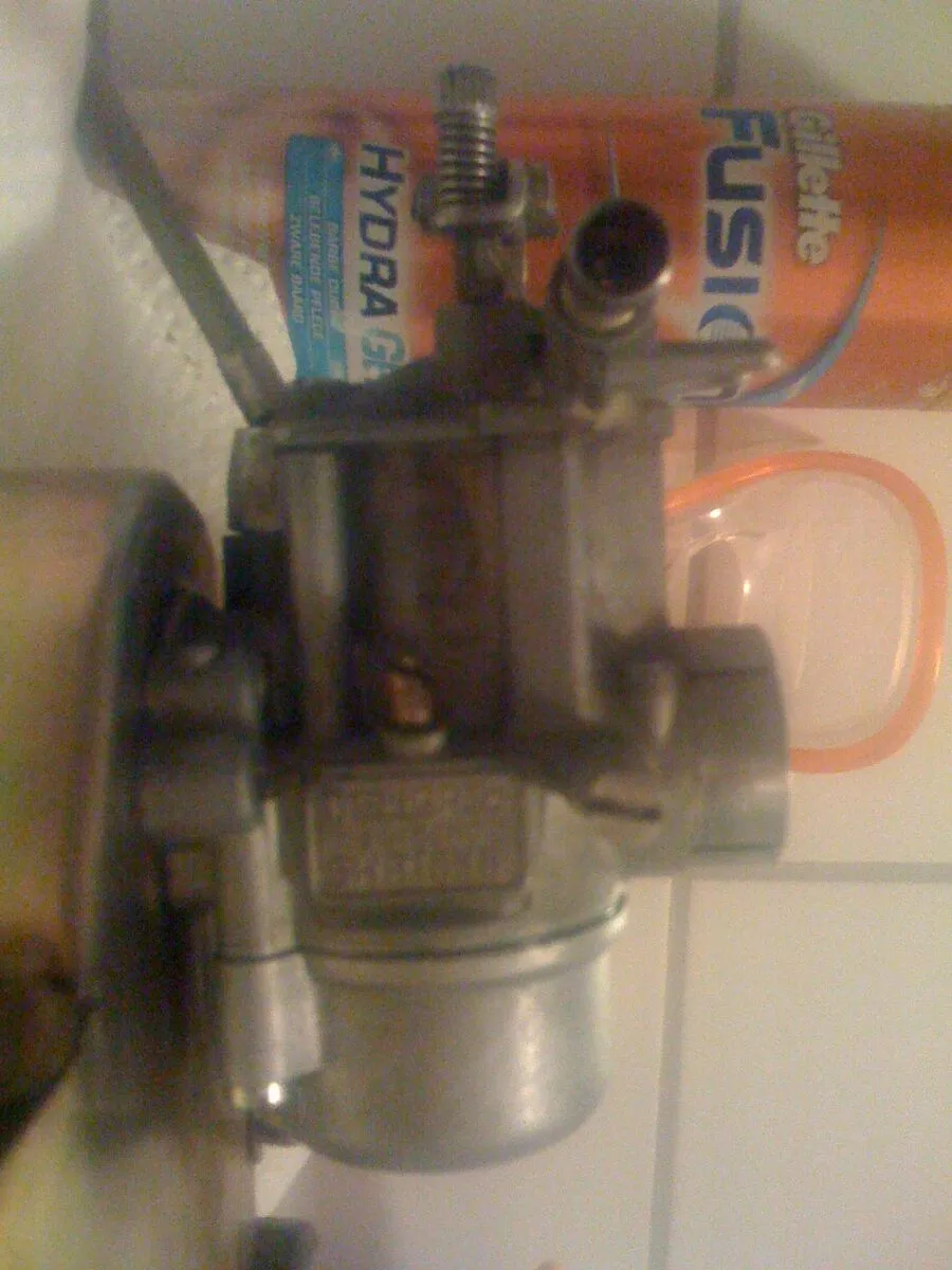

    Ich hab' nochmal eben neue Fotos gemacht.
    Ich hoffe, dass ihr das dort besser erkennen könnt.
  • Jimmi
    361
    Ganderkesee
    V50 Spezial Bj.79
    • January 13, 2009 at 22:31
    Soo, anderes Problem (Die Löcher scheinen wohl dahinzugehören)
    Da momentan mein Benzinhahn kaputt ist, habe ich keinen Tank zur Verfügen, also hab ich einen Benzinkanister als Provisorium genommen und den Benzinschlauch von dort aus in den Vergaser geführt.
    Allerdings läuft der Vergaser über (und das Benzin kommt aus dem oben gezeigten Loch).
    lg,
    Lars

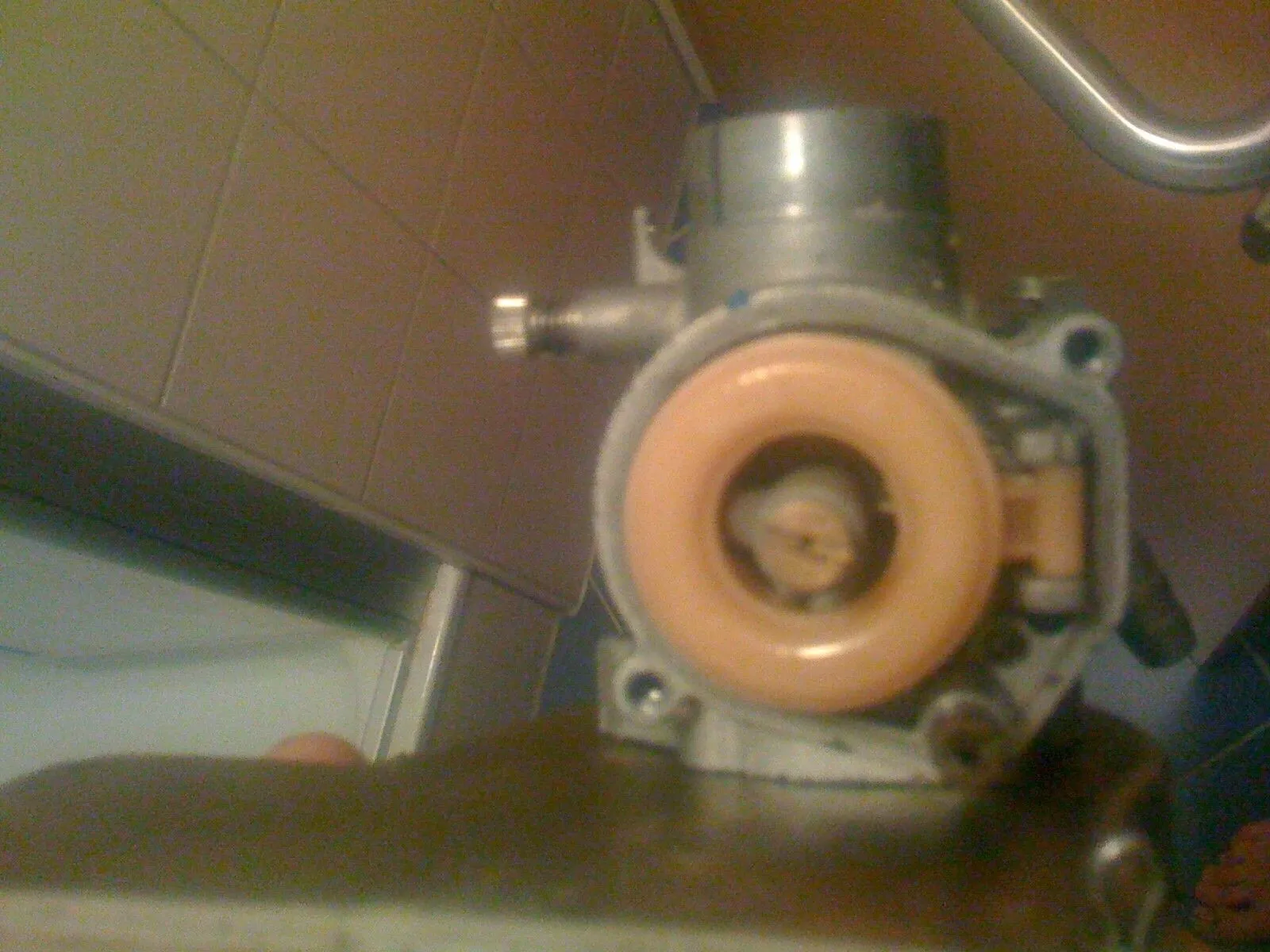

    mach mal die schwimmerkammer auf - sind die 2 schraben auf dem bild 291 und schau ob sich der schwimmer bewegt (verlier den kleinen bolzen im scharnier dabei nicht) und schau dabi ob die nadel eingehängt ist.
    Ansonsten auch saubermachen und neu abdichten (hilft dir aber nicht bei deinem problem) und ev. neue Nadel vorm wiedereinbau - aber check erstmal den schwimmer und schau obs dann immer noch raussifft

    und die düsen in der schwimmerkammer waren drinnen? - mach nochmal ein bild mit offener kammer.
    - und dann noch ein schritt zurück - lief dein roller mit dem gaser vorher und jetzt ist er plötzlich nass oder ist das ein bastelgaser aus der bucht?

    die schwimmernadel ist das hinten dreieckige und vorne spitze dingens was untem am schwimmer hängt (in so ner kleinen führung im plastik) - sollte eingehängt sein, die spitze ist aus gummi und sollte spitz sein sonst brauchst ne neue.
    Check das erst mal - ansonsten glaub ich nicht dass über die kommunizierenden röhren so ein druck auf den vergaser aufgebaut wird - aber ganz ausschliessen kann ichs nicht - kommt natürlich drauf an wo der kanister steht und wie gross er ist etc.pp.

    Sowas hab ich nicht:
  • stefbold
    3,235
    639
    50sr, 50s, 50n, 50l,
    • January 13, 2009 at 23:38
    bingo - gehört in das loch davor - gibts in jedem auch nicht so gut sortiertem vespaladen - allerdings hattest du das ding sicher mal sonst wär se nicht gelaufen :)
