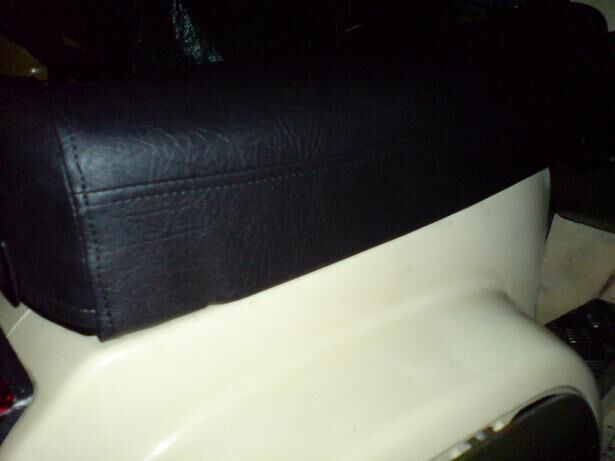

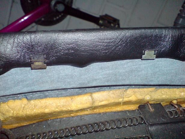

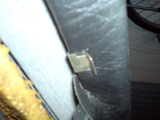

  • Vespaholiker
    4,774
    894
    P 125 ETS Bj. 85; V133 BJ. 80 (Neuaufbau...)
    • February 21, 2007 at 19:12
    so hier die Bilder
      • 65.23 kB
      • 615 × 461
      • 640
      • 28.42 kB
      • 615 × 461
      • 560
      • 19.62 kB
      • 615 × 461
      • 587
    gruß
    Vespaholiker

    • February 21, 2007 at 19:14
    achso sind die dran....is das andere alles original pk sitzbank? ich wüsst bei mir net wie ich die klips anbringen sollte... ich hab V5X3T
    aber sieht auf jeden net schlecht so aus....
  • Vespaholiker
    4,774
    894
    • February 21, 2007 at 19:19
    es ist eine original Sitzbank einer PK-s. Der Sozioschromriff ist nur nicht montiert. Der Bezug ist nicht original.
    gruß
    Vespaholiker
    Detailvideo:

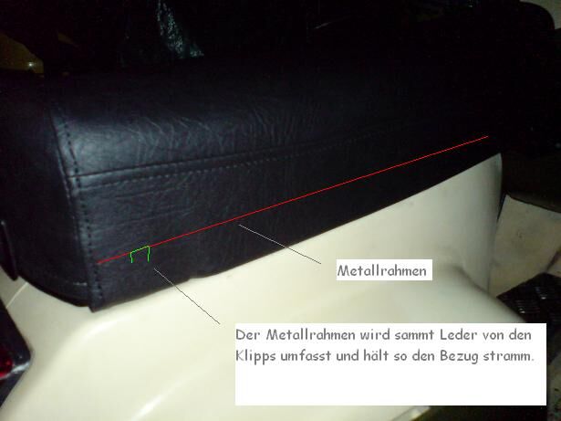

  • Vespaholiker
    4,774
    894
    • February 21, 2007 at 19:22
    nhier nochmal erklärt.
      • 26.74 kB
      • 615 × 461
      • 576
    gruß
    Vespaholiker
    Detailvideo:
    Einmal editiert, zuletzt von Vespaholiker (February 21, 2007 at 19:22)
