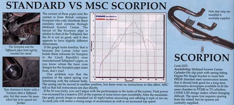

    Hallo Catweazel
    Standart PX Puff meets Scorpion Test mit Kurve
    In diesem Fall auf nem 125er Motor.
    Auf der Seite findest du noch andere RAP im vergleich zur Orginalanlage.
    Anhand der Leistungskurven kannst du schön sehen das dein Hobel jetzt besser ausdreht, unten Leistung verliert.
    Insgesamt ist der Scorpion spitzer = nicht so harmonisch zu fahren wie der O-Puff.
    Deine O-Komponenten und die Steuerzeiten unterstützen den Arbeitsbereich (Resobereich) des RAPs nur zum Teil.
    Deshalb dürftest du mit ner 118 HD hinkommen weil der Zyli eh oben zumacht.
    2 Löcher im Luftfilter und ein anders Mischrohr können noch etwas Leistung rauskitzeln.
    kann gut sein das du dann ne etwas fettere Nebendüse brauchst.
    Das müßtest du aber anhand des Kerzenbilds & der gasannahme austesten.
