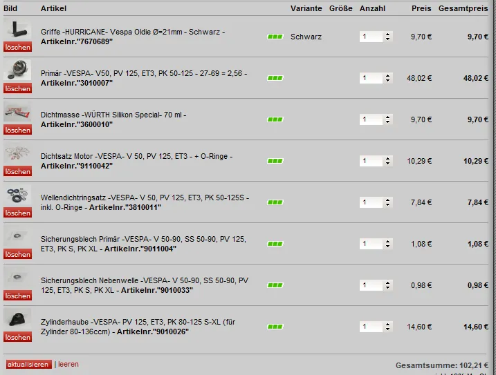

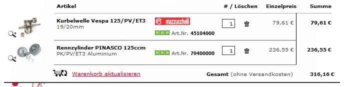

    hab mal eben überschlagen :wacko:
    der große batzen:
    ein bisschem kleinzeug:
    den schock lasse ich jetzt erstmal auf mich wirken ^^
    mal schauen wenn ich die teile bestelle und den motorrausmache :whistling:
    Gruß Fabi
