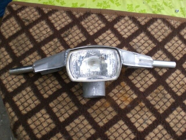

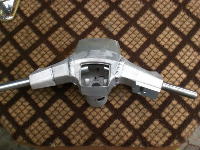

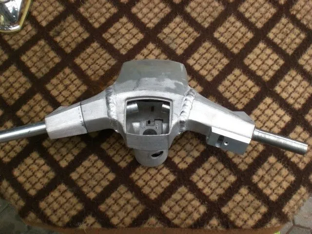

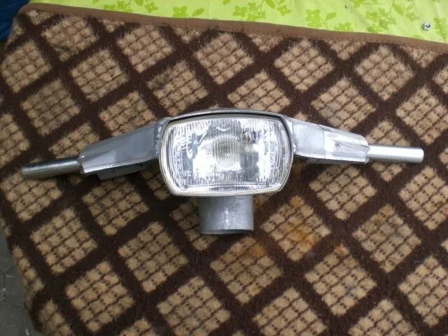

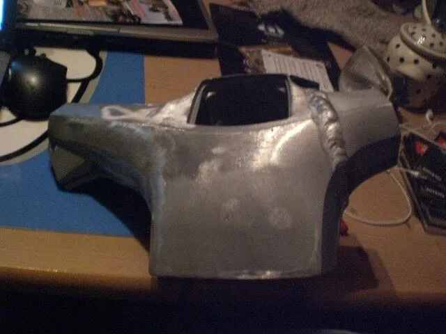

    hier gibts auch mal wieder was neues :whistling:
    mittlerweile ist der 2. lenker wieder im hause, sodass ich diesen nun glätten und anschließend lackieren werde (mit radkappen, lufthutze und dem besagtem lenker)
    außerdem wird ein sip performance stoßdämpfer (hab ich wegen dem pk gabel umbau von meiner v136) für vorne einzug halten, da der yss dämpfer spiel in der kolbenstage hat X(
    evtl. wird im spätherbst/winter auch noch ein neues setup (lh) einzug halten.......... hat aber noch ein wenig zeit, da für den roller die saison sowieso fast schon gelaufen ist :+2
    Gruß Fabi

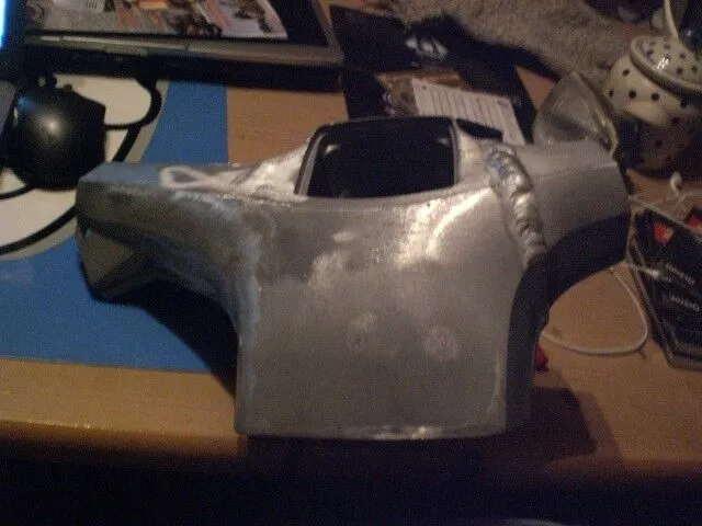

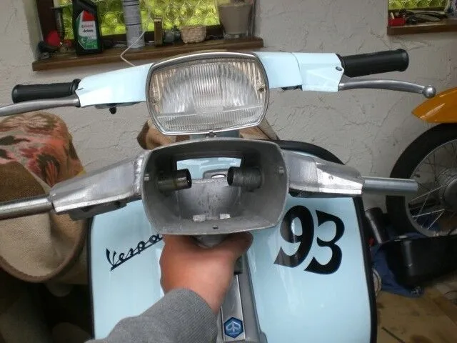

    wieviel Grad ist der gedropt? wäre auch so das maximum was mir gefallen würde

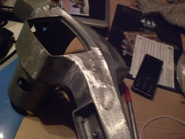

    lässt du die nähte so?
    Gruß Fabi

    ups... überlesen.. schade.. irgendwie haben die näthe was...

    Ich finds geil!
    Hätt ja schon lang einen für die PX aber über 300 euro nur für nen Lenker sind hald doch schon a Geld..
    Gruß Mo

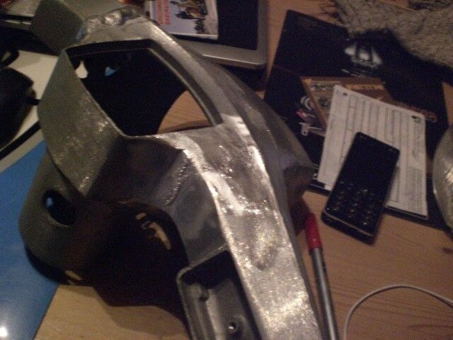

    Zitat von Dackeldog
    Ich finds geil!
    wenn man nen fertigen kauft schon. schreib mal den kobold aus'm gaysf an, der mach das deutlich (!!!) günstiger. ;)
    das sind jetzt ca. 10° ergo knappe 4cm an den lenkerenden.
    habe heute mal die rechte naht grob mit der flex geglättet. morgen kommen die ecken und kanten, sowie die linke seite dran. danach wird mit dem dremel poliert, grundiert und gefüllert :whistling:

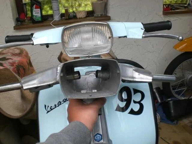

  • bubu50n
    • October 2, 2010 at 22:25
    • #299
    kann sein dass du die schwarzen kunststoffhülsen für gas- und schaltrohr minimal kürzen musst, sonst kanns sein dass das durch die jetztige schrägstellung alles ein wenig streng geht. musste ich zumindest bei meinem drop.

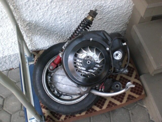

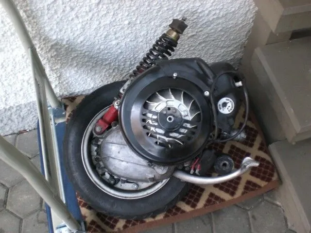

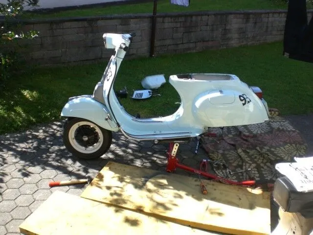

    heute kam der motor raus.
    setup steht auch schon grob:
    133 polini
    veraser irgendwas um 24 ob drähskibär oder membran ist noch unklar.
    pinasco banane mit 30er mrp krümmer
    2.56er primär
    standart pv welle
    parmakit zündung mit undi lüra
    4scheiben kulu mit polini feder
    denke das ist ok :whistling:
