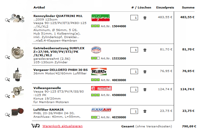

    nach wiederum langen überlegungen habe ich nun entschlossen was gscheides einzubauen. ich denke mal es wird auf folgendes rauslaufen:
    komme mit dem setup unterm strich "nur" knappe 150€ teurer raus als mit dem alu polini setup (denke mal der alu polini wird mind. 260€ kosten)
    hat aber alles noch zeit.......
    Gruß Fabi :+2

    Zitat von vespafabi
    ich komme mit dem setup unterm strich "nur" knappe 150€ teurer raus als mit dem alu polini setup (denke mal der alu polini wird mind. 260€ kosten)
    klar.....
    aber im vergleich sind die 150€ für den unterschied an leistung ja nicht mehr soooo viel. :whistling:

    dann würd ich aber den dello mist gleich wieder rauswerfen ;)

    kurzer vierter? nur 30 mm gaser?
    Gruß Mo
  • vespafabi
    born to drive twenty five
    5,145
    1,010
    • October 20, 2010 at 16:40
    • #330
    mhh..
    also bei den dello's wollte ich eigentlich bleiben, da ich da scho ziemlich alle düsen habe. denkt ihr, das ein 30er gaßer arg zu klein ist??
    4-gang wäre zwar auch ok, aber da kommt wieder der kurze 4....... von daher wäre 3-gang im moment meine erste wahl :S

    wie willst du den quattrini fahren- gesteckt nehme ich an, aber um hergotts willen nicht mit dreigang.
    2.56er mit kurzem 4. und ab damit
    preislich und gut ist ein 28er vhst der lang allemal aus kostet nicht mehr als dein 30er trommelvergaser

    gut, joel. dann besorg mir ein günstiges 4-gang getriebe mit nebenwelle und ich werd es so machen :whistling:
    edith:
    ja soll gesteckt gefahren werden.
    was soll an dem vhst denn besser sein??

    19/20er welle? 8|
    mutig mutig. 20/20 is da min. du weißt garnet was der zylinder für brachiale kraft auf die welle knallt.

    ich würd mir gleich an 34ger gaser raufklatschen.
