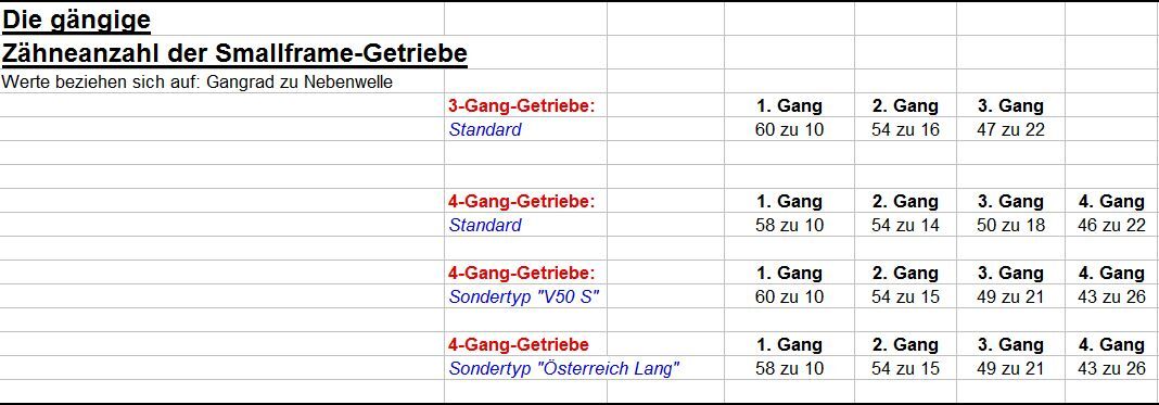

3 gang modell ist länger übersetzt als 4 gang
zumindest bei den standards

nur nochmal zur sicherheit:
der 3. gang bei der 3-gang version ist länger als der 4. bei der 4-gangvariante
auch der sprung bei der 3-gang von 2 auf 3 ist länger als der bei der 4-gang von 3 auf 4 ...
mit einem drehzahlsetup wie du es willst, ist die 2.56 in kombination mit 3-gang eher zu lang...
also ich fahr auch in der spezial (133 polini unbearbeitet mit 19er gaser und banane) eine 2.56 mit 3-gang... aber das ist ein drehmoment setup!
da passt das so auch ... und der zieht auch den 3. gang ordentlich... allerdings merkt mans schon extrem von 2 auf 3... das ist ein megasprung und sportlich zu fahren ist was ganz anderes!
Der dritte Gang beim 3-Gang Getriebe ist mit 47:22 (2,13) Zähnen doch kürzer als der vierte Gang vom 4-Gang Modell mit 46:22 (2,09) Zähnen?
Egal, wenns passt ist gut.
aber wenn ichs kurz übersetze, sprich mit ner 2.86er dürfte es den sprung vom 2. zum 3. passen, genau so wie der 3. voll ausdrehen sollte. ich denk das dingen sollte somit schön schaltfaul zu fahren sein und auch schnell und ggf. sportlich oder liege ich da mit meiner logik falsch??
Ausdrehen wirds auf jeden Fall, ich hab nur irgendwie im Hinterkopf, dass effektiv alles kürzer übersetzt ist, als beim Vier-Gang Modell, nicht dass das dann zu kurz wird. Machs halt. Probieren geht über studieren und ausserdem mag jeder seine eigene Fahrdynamik
